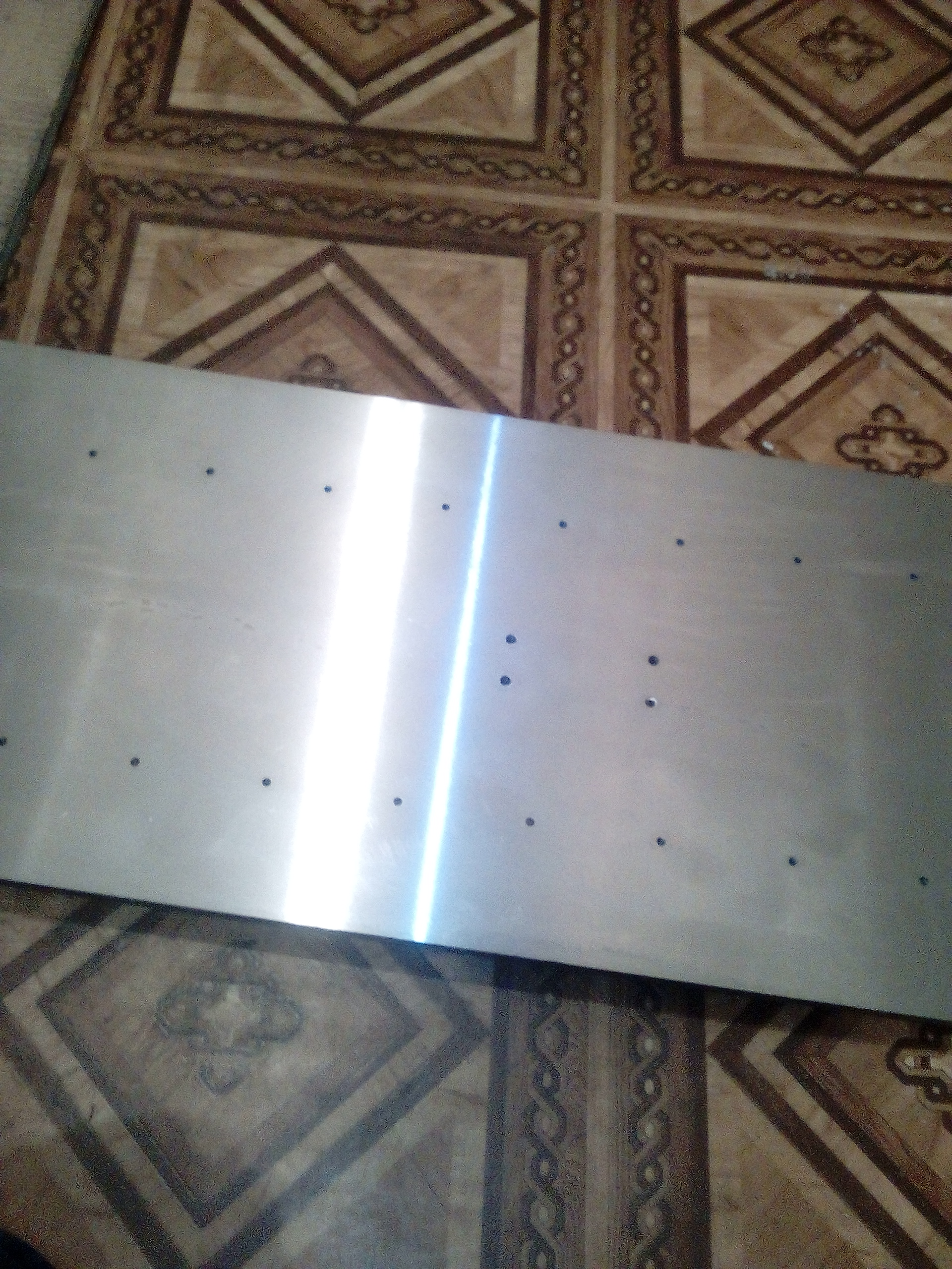

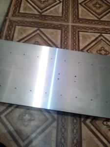

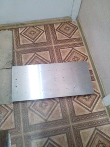

Что то вы меня запутали.... И станина у меня не начнет ржеветь ??? Из СТ3 сделал станину...
Если что я новичек.... Первый фрезер достраиваю...

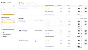

Ввиду отсутствия опыта... вопрошаю.... Shevron Multifak EP2 - годится? По параметрам вроде "фирменный литол-24"
Находил рекомендации использовать Mobil EP2... "мультифак" вроде как его аналог..
На авторынке цена тубы шеврона от 350руб... в емексе.. от 200..
Multifak_EP.pdf
мануал к смазкам серии мультифак
(139.28 КБ) 764 скачивания
цены в емексе (22600 просмотров) <a class='original' href='./download/file.php?id=132970&mode=view' target=_blank>Загрузить оригинал (142.08 КБ)</a>
цены в емексе

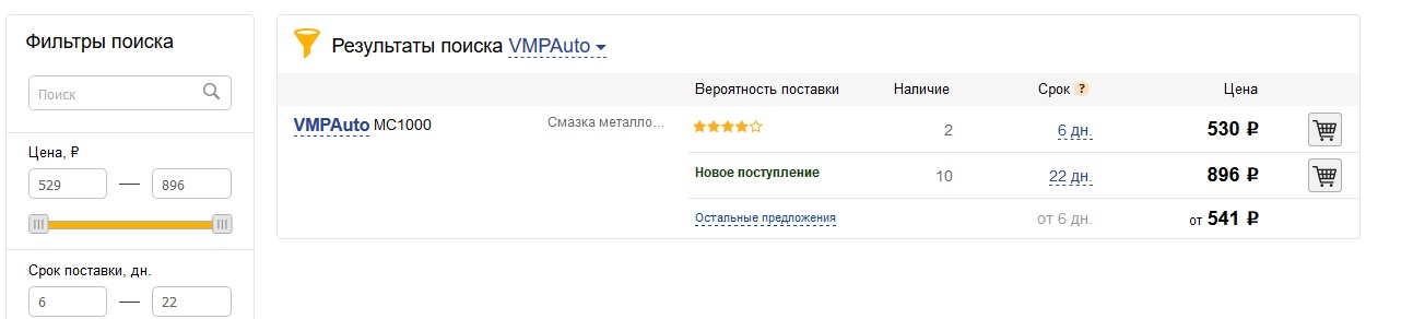

... не верю я чудо-смазку... за 10 рублей... как-бы эти мелко-образивные частицы "Металлоплакирующая " не попортили пластиковый магазин, в котором "живут" шарики.. Для меня слишком высока цена кареток HIWIN для опытов... Но для макетов типа 1610/2418/2020/3418 - наверное будет самый раз..
upd Ха.... стоит дороже чем "фирменный" литол... 200гр - 530руб.. (да.. видел 230руб на заводе.. доставка - дороже смазки.. ппц)

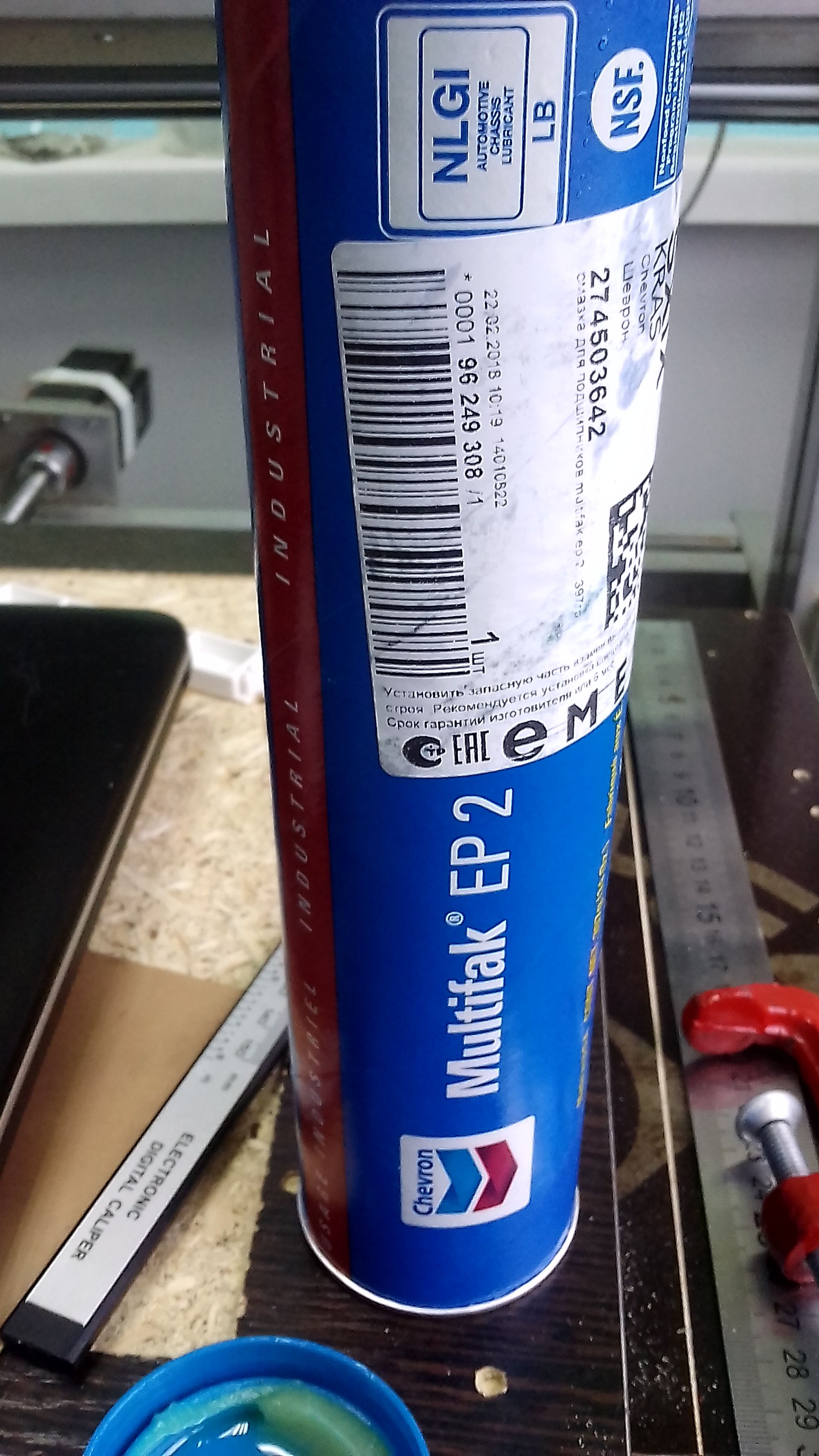

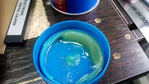

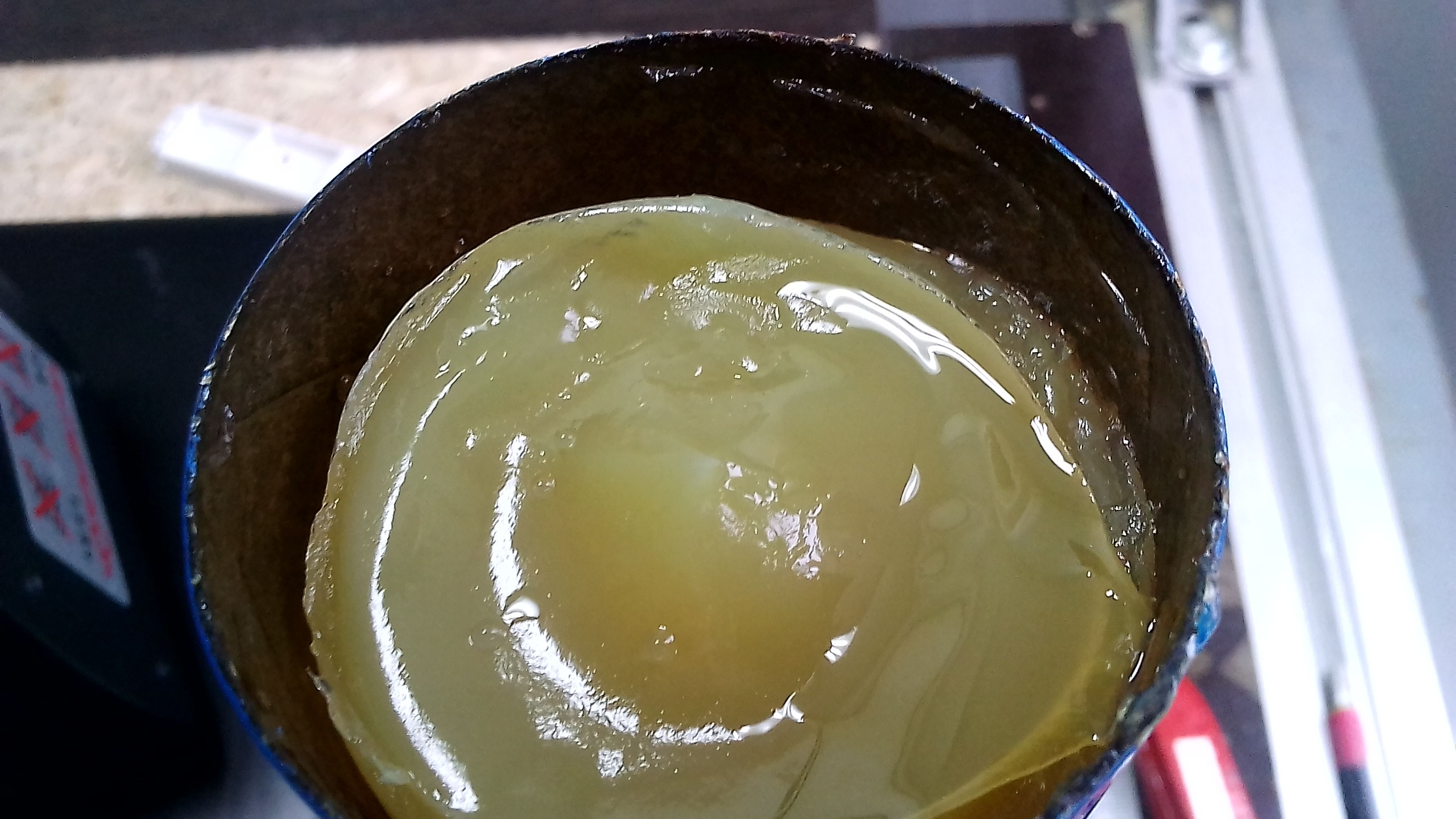

забрал сегодня тубу, со стороны резиновой пробки - подтёки.. снял пробку - на ней жижа.. очень вязка.. туба стояла резинкой вниз.. Ни каких пломб нет... х.з.. может тупо литола напихали туда? :thinking: не хотелось бы...
отщелкнулся? (22434 просмотра) <a class='original' href='./download/file.php?id=133455&mode=view' target=_blank>Загрузить оригинал (964.31 КБ)</a>
отщелкнулся?
IMG_20180227_145523.jpg (22434 просмотра) <a class='original' href='./download/file.php?id=133456&mode=view' target=_blank>Загрузить оригинал (594.95 КБ)</a>
IMG_20180227_145542.jpg (22434 просмотра) <a class='original' href='./download/file.php?id=133457&mode=view' target=_blank>Загрузить оригинал (717.71 КБ)</a>
Хотя между этой смазкой, шрузом и литолом есть разница как на ощупь, так при размазывании по направляющей... шрус просто скользит, литол туговасто идёт... эта почти "в натяг" мажется.. типа плавленного сырка.. :eat:
Правда закачать я не скоро смогу... "самыч" пришёл с заглушками вместо штуцеров (китайские рельсы TBR15). Надо будет на али заказывать.. можно конечно найти один штуцер... но боюсь что со временем убью резьбу в каретках :rail:
