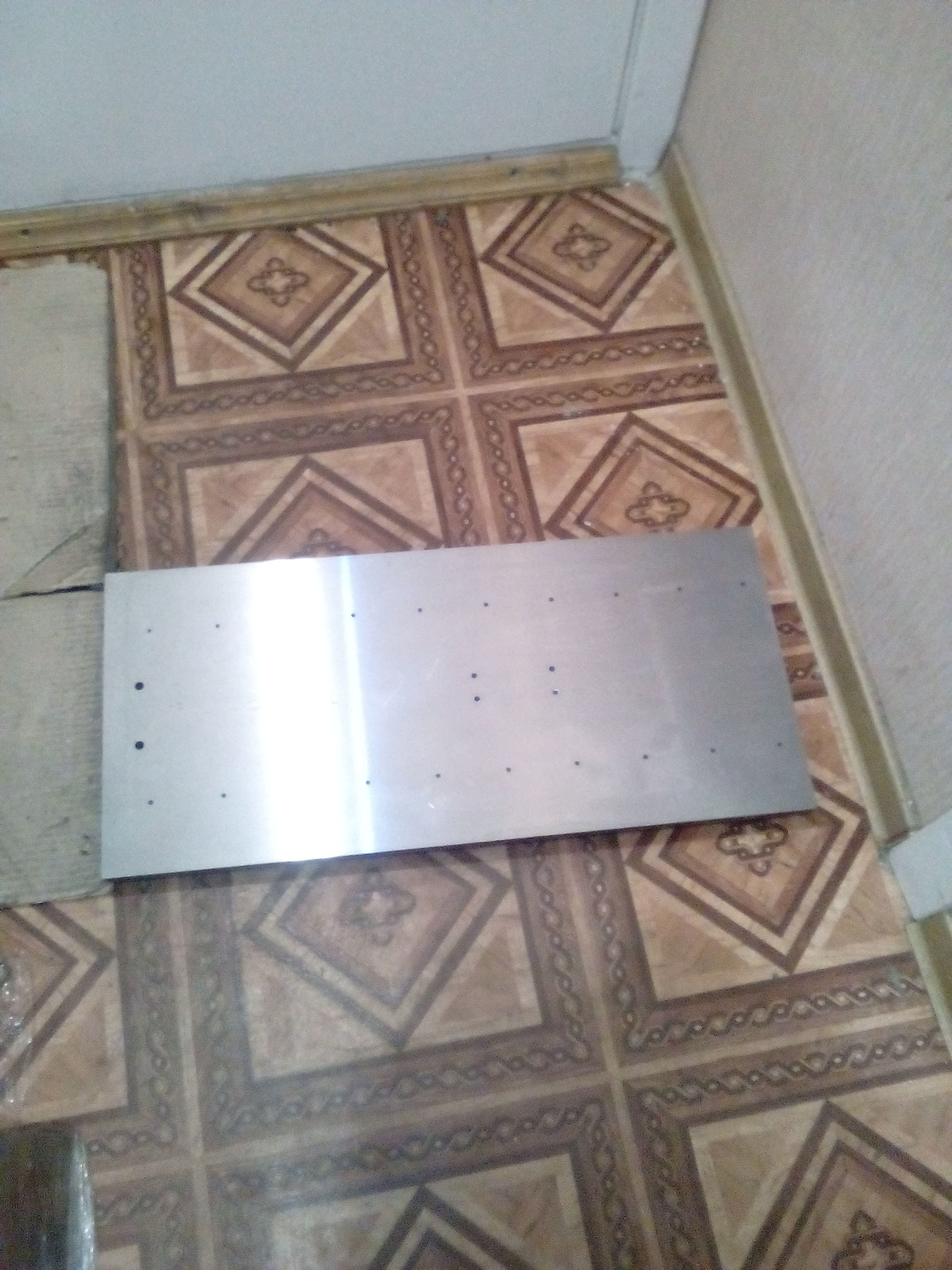

Насколько знаю присадочные компоненты должны добавляться в тосол для смазки... Подшипник помпы смазывать надо.... Ну так меня в колледже учили... А что продают конечно же не знаю... Так если я простое масло с водой разбавлю ..... В движке сразу же имульсия получается...
Что то вы меня запутали.... И станина у меня не начнет ржеветь ??? Из СТ3 сделал станину...
Если что я новичек.... Первый фрезер достраиваю...

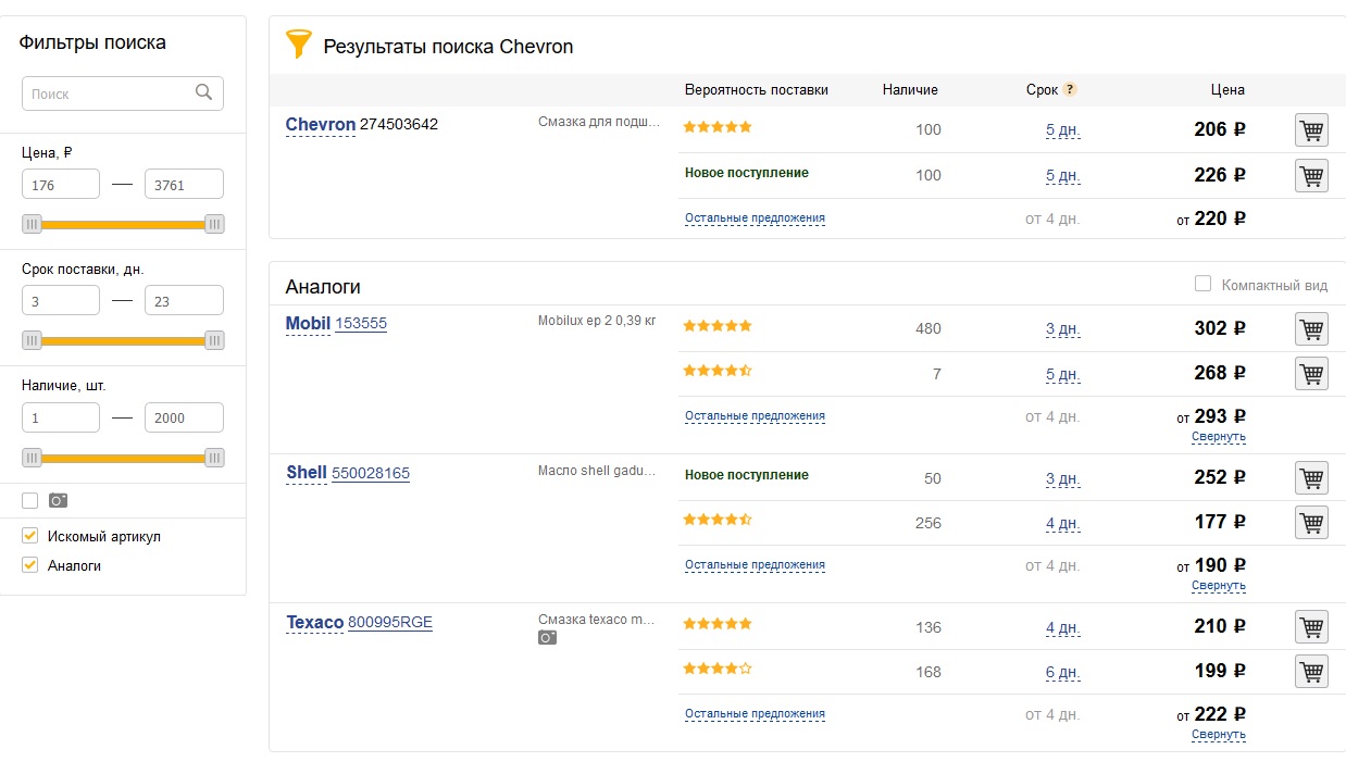

Ввиду отсутствия опыта... вопрошаю.... Shevron Multifak EP2 - годится? По параметрам вроде "фирменный литол-24"
Находил рекомендации использовать Mobil EP2... "мультифак" вроде как его аналог..
На авторынке цена тубы шеврона от 350руб... в емексе.. от 200..
Multifak_EP.pdf
мануал к смазкам серии мультифак
(139.28 КБ) 764 скачивания
цены в емексе (22606 просмотров) <a class='original' href='./download/file.php?id=132970&mode=view' target=_blank>Загрузить оригинал (142.08 КБ)</a>
цены в емексе
