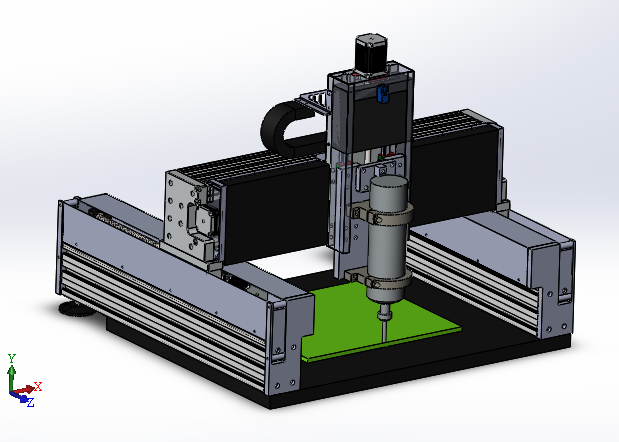

После чего занялся проектирование нового варианта что собственно растянулось больше чем на год. Примерно 6 месяцев неспешного проектирование в солиде и столько же на сборку.
8.png (4715 просмотров) <a class='original' href='./download/file.php?id=128451&mode=view' target=_blank>Загрузить оригинал (90.39 КБ)</a>

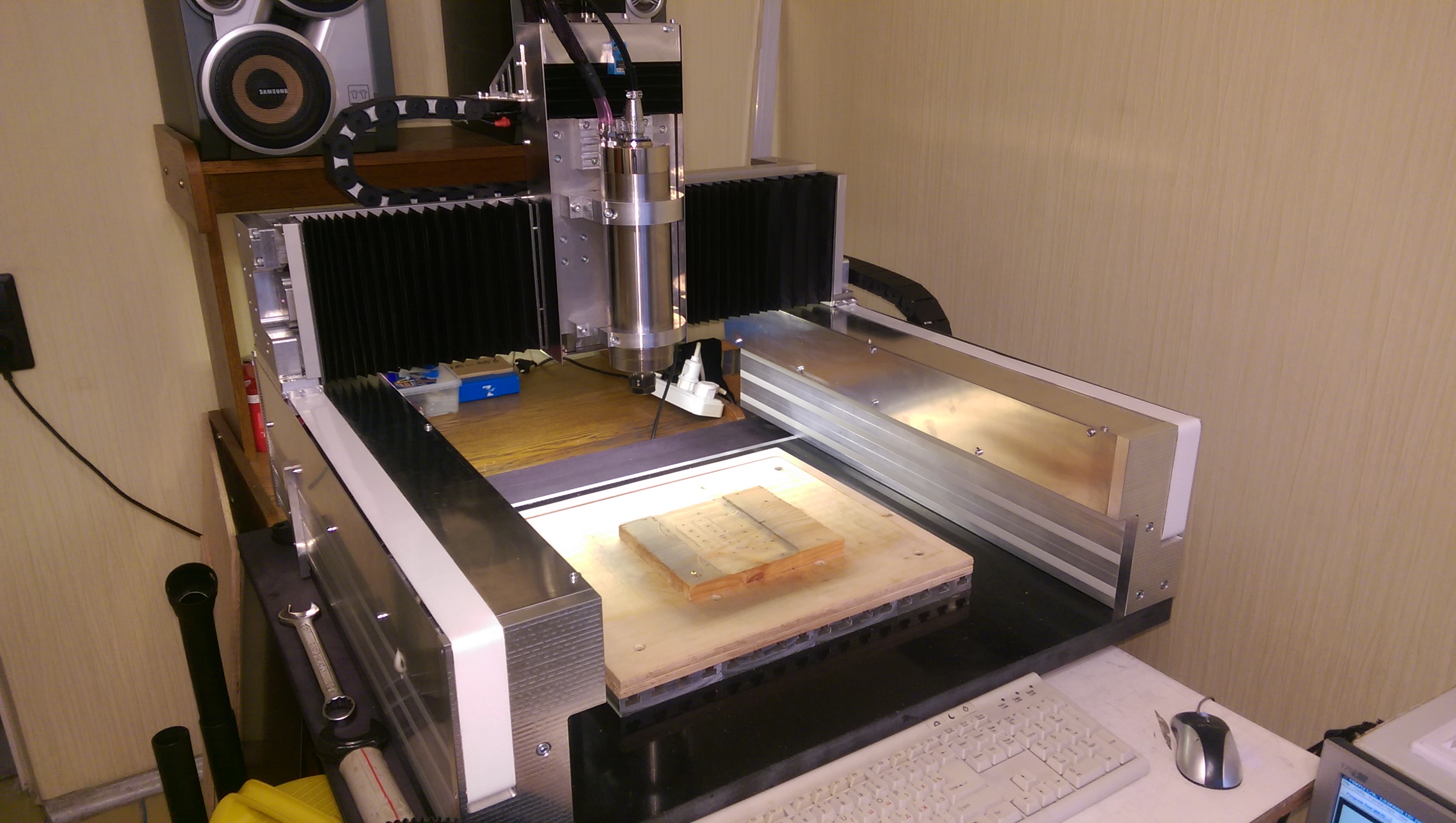

Вот что в конечном итоге вышло:
IMAG2494.jpg (4715 просмотров) <a class='original' href='./download/file.php?id=128452&mode=view' target=_blank>Загрузить оригинал (1008.34 КБ)</a>
Перпендикулярность оси X-Y, X-Z, Y-Z соблюдена в допуске 0.1мм. На практике без труда можно получить размер в допуске 0.05мм и аналогичную повторяемость.

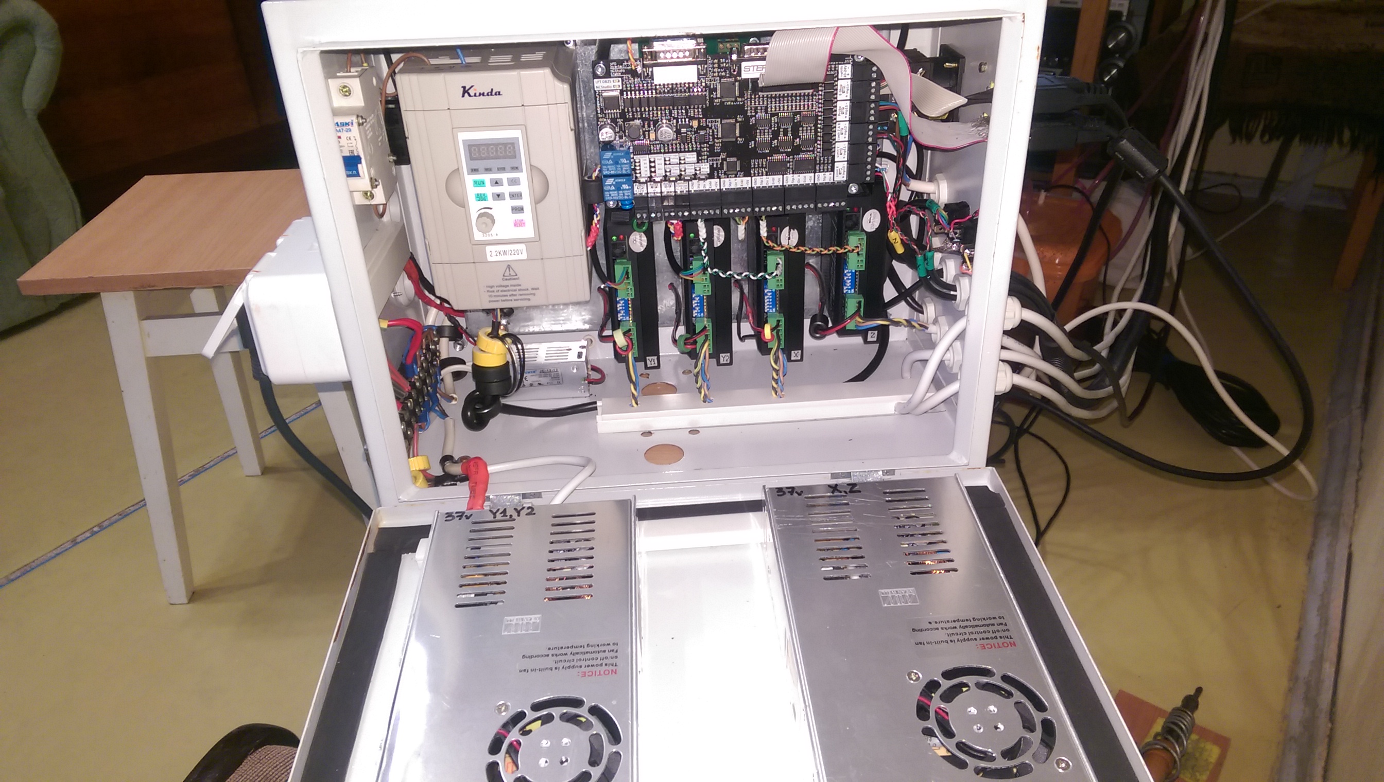

Блок электроники основан на плате опторазвязки StepMaster V2.5 (Забегая вперед, очень положительные впечатления от работы и технической поддержки Михаила Юрова)
Рабочее поле: 400х350х230 (Планирую установить еще поворотную ось)
Обрабатываемые материалы: Дерево, пластик, алюминий.

Пробовал пилить фанеру, дерево, капралон, оргстекло, алюминий АД31 (пластилин).
Что получилось: Все вышеуказанные материалы получилось выпилить в размер. Правда пришлось на первых парах поискать оптимальные режимы фрезеровки, ранее этим не увлекался.
Понравился шпиндель, ранее с таким дел не имел, сейчас получаю удовольствие от работы с ним. Главное не насиловать его.

Сообщение AVK74 »
Поразительно то, что вы проектировали полгода (полгода Карл!!)
И поставили винты с внутренней стороны портала.
Какой в этом смысл?
И классический вынос шпинделя на плите вниз.
Re: Портальник по дереву [400х350]
Как по дереву то все норм. А в целом есть много мест где можно увеличить жесткость минимальными усилиями и ТМ все это знает и все сознательно сделано именно так как есть просто личное предпочтение.

Не спешно пол года, да Карл, именно так.
Есть же еще и основная работа, поэтому проектированием занимался по вечерам.
Послушал бы вашу критику. Подробно все что думаете о данном станке. Только если можно обосновано.

Ленточку на портале сделал оригинально. :good:
Только, как я понял, отверстие в профиле не позволило сделать её шире, чтобы плотнее всё прикрыть.
Я в таких случаях приклеиваю вот такие щётки: http://xn----7sbghgbefld9bh6axbq1mi.xn--p1ai/page/175
Очень помогает, дёшево и сердито...
