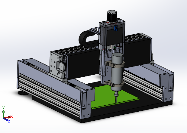

Решил и я под конец постройки своего станочка создать тему на здешнем форуме.
После постройки первого варианта из палок, веревок я получив свою долю критики. Что в конечном счете было оправдано. Станочек получился в целом неплохой, но для моих задач не хватало жесткости. Поэтому его пришлось пристроить в хорошие руки.
После чего занялся проектирование нового варианта что собственно растянулось больше чем на год. Примерно 6 месяцев неспешного проектирование в солиде и столько же на сборку.
8.png (4224 просмотра) <a class='original' href='./download/file.php?id=128451&sid=ad34840d19b64b803876d8160b198f3d&mode=view' target=_blank>Загрузить оригинал (90.39 КБ)</a>
Вот что в конечном итоге вышло:

Сейчас уже смотрю на этот станок, немного по другому. Есть места где немного переделал бы узлы. Избавился от опор Bk BF. Лучше было бы выточить их самостоятельно, с хорошими подшипниками.

Поразительно то, что вы проектировали полгода (полгода Карл!!)
И поставили винты с внутренней стороны портала.
Какой в этом смысл?
И классический вынос шпинделя на плите вниз.
Сообщения: 13713

AVK74 писал(а):Поразительно то, что вы проектировали полгода (полгода Карл!!)
Какой в этом смысл?
Не спешно пол года, да Карл, именно так.
Есть же еще и основная работа, поэтому проектированием занимался по вечерам.
Послушал бы вашу критику. Подробно все что думаете о данном станке. Только если можно обосновано.
