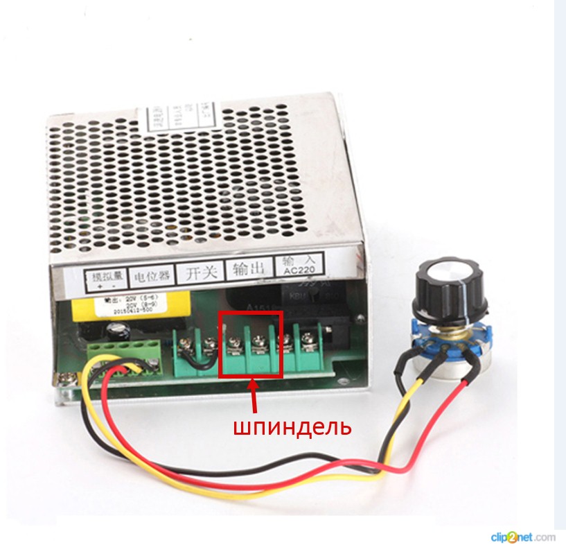

Здравствуйте уважаемые форумчане, заказал из Китая шпиндель на 300 Вт с блоком питания и потенциометром
Возник вопрос при подключении шпинделя к блоку питания, имеет ли значение полярность при подключении?

ну если коллекторник, то от полярности будет зависеть направление вращения

slavyan75 писал(а):ну если коллекторник, то от полярности будет зависеть направление вращения
Написано что DC шпиндель, поэтому очкую подключать
https://ru.aliexpress.com/item/CNC-Mach ... 83f5d029ed
Сообщения: 3310
Re: Шпиндель 300 Вт Китай
Defigel писал(а): Написано что DC шпиндель, поэтому очкую подключать

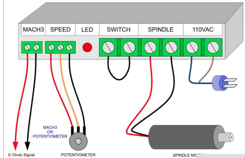

От двигателя два провода: красный подключаем на плюс, черный на минус. По моему все элементарно.
P.S. а картинку глянуть в описании у китайца у которого заказывали, как подключать к блоку, неужели так тяжело...
aaa.png (2015 просмотров) <a class='original' href='./download/file.php?id=128116&mode=view' target=_blank>Загрузить оригинал (181.67 КБ)</a>
