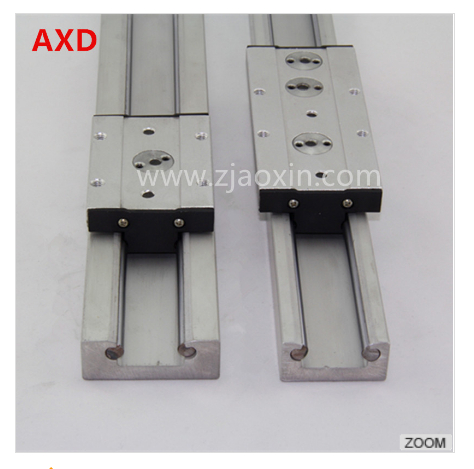

Вот изначально планировал делать направляющие с алюминиевого профиля по которому ездят подшипники из полиуретаном, и это все закреплено в прастике распечатанном на 3D принтере (фото прикреплю). Даже думал печатать линзодержатели и натяжители .... Но поумнел и понял что со временем заплачу дважды!
Также читал что рельсовые направлячи для быстрого перемещения (гравировка) не самый лучший вариант вот и решил делать механику на роликовых направляющих!

роликовые направляющии (8212 просмотров) <a class='original' href='./download/file.php?id=127565&mode=view' target=_blank>Загрузить оригинал (147.23 КБ)</a>

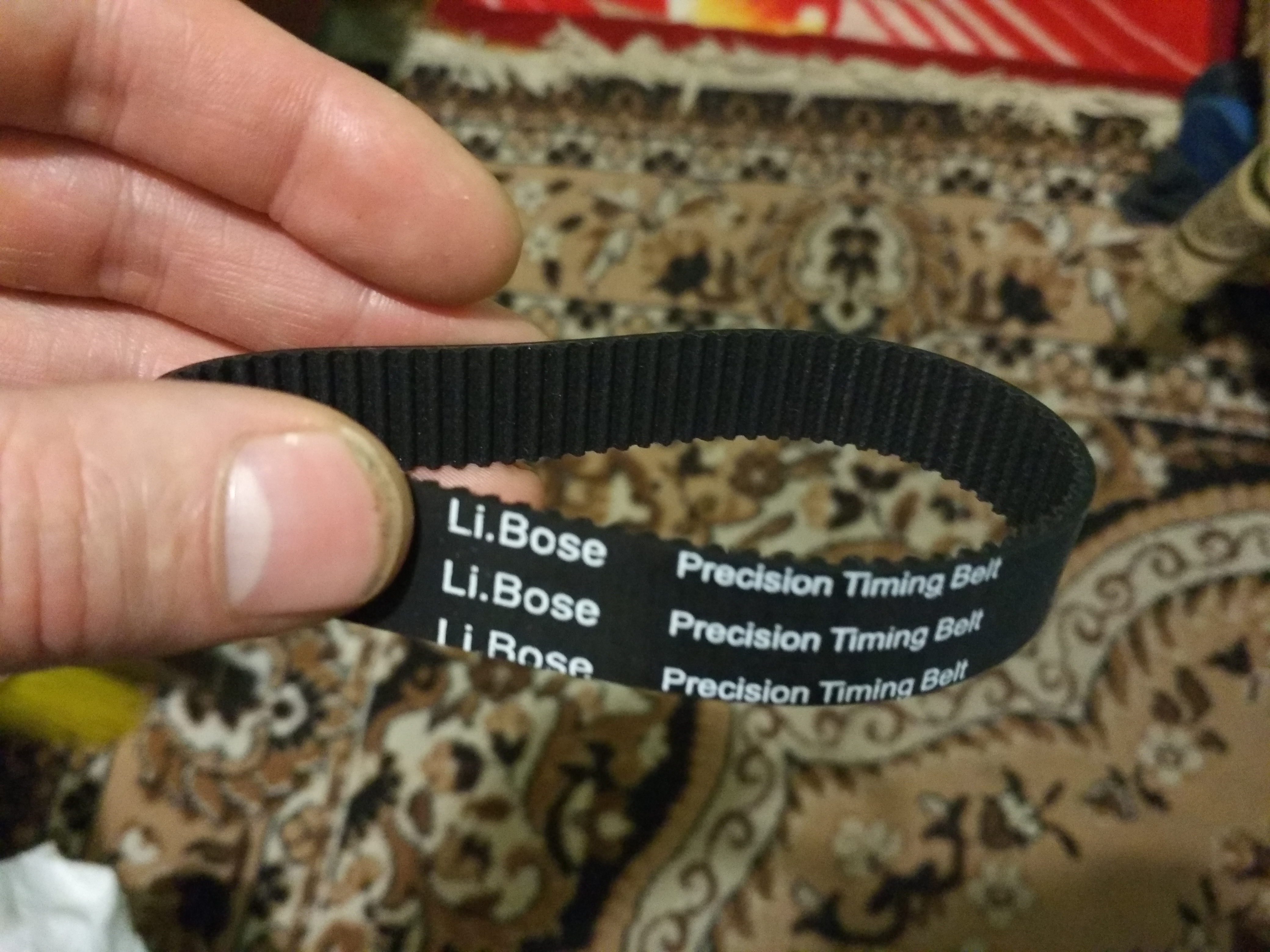

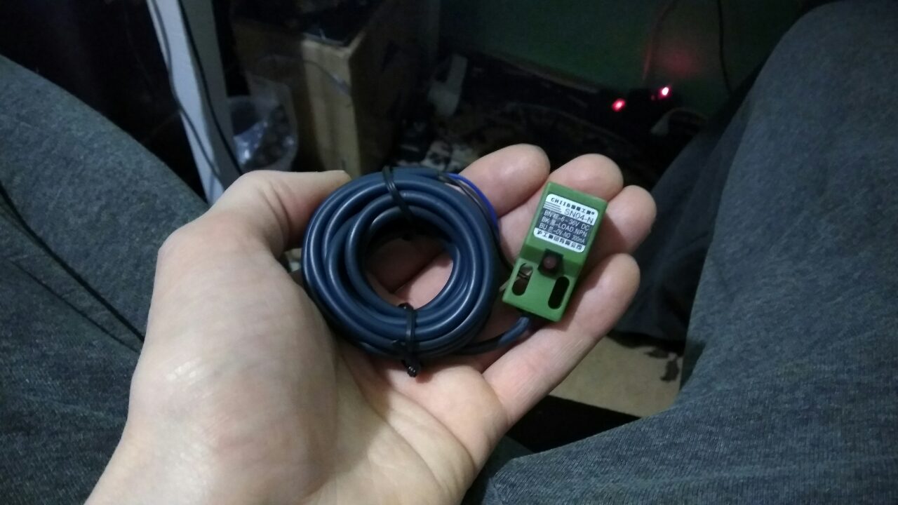

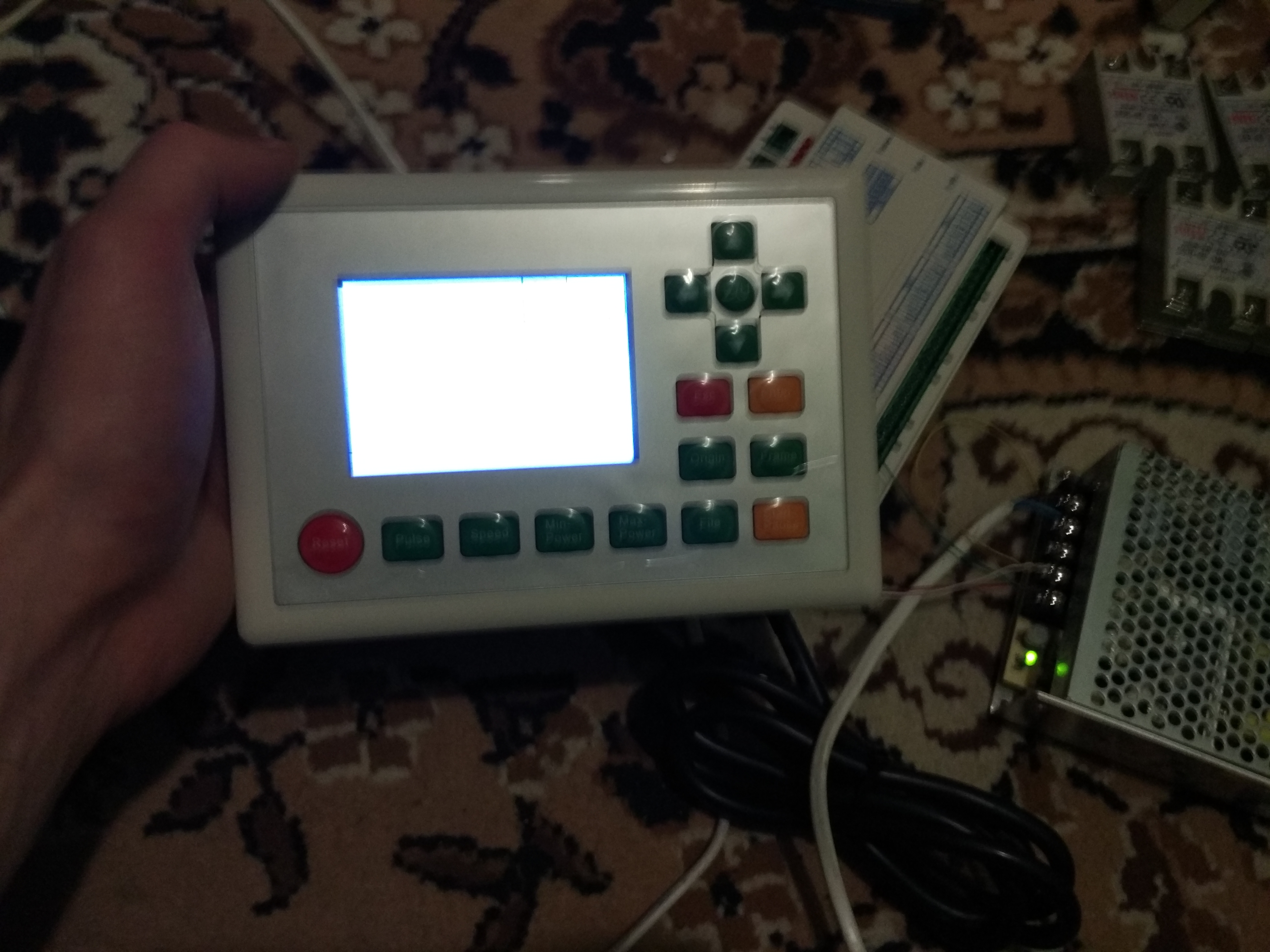

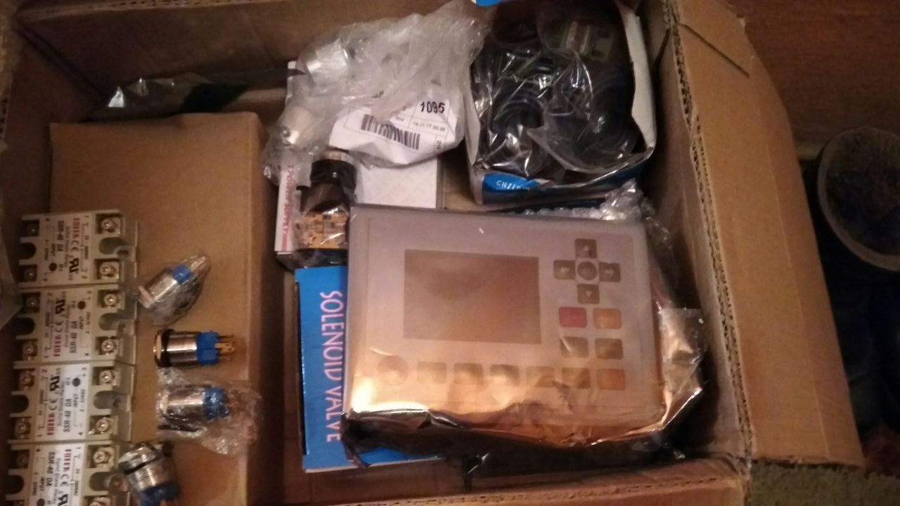

уже приехали - контроллер, блок питания на 24 и на 48 вольт, кинценвикы, кнопки, датчик протока, электромагнитный клапан, твердотельные реле, драйверы Leadshine DM556, комплект зеркал и линзы на 50 и 100 мм, ремень на 240
0-02-04-43f76b6290e658056a0543330e23f5dcda526831414ae29dbc375e3c0923a771_full.jpg (8209 просмотров) <a class='original' href='./download/file.php?id=127567&mode=view' target=_blank>Загрузить оригинал (96.49 КБ)</a>
0-02-05-f36d0659612fc08612bc2dc2031b5aa8a5f375b8fde1c5cf2f5b67f210e8af4b_full.jpg (8209 просмотров) <a class='original' href='./download/file.php?id=127568&mode=view' target=_blank>Загрузить оригинал (97.95 КБ)</a>
IMG_20171221_210238.jpg (8209 просмотров) <a class='original' href='./download/file.php?id=127569&mode=view' target=_blank>Загрузить оригинал (4.29 МБ)</a>
IMG_20171221_215305.jpg (8209 просмотров) <a class='original' href='./download/file.php?id=127570&mode=view' target=_blank>Загрузить оригинал (3.29 МБ)</a>
IMG_20171221_215309.jpg (8209 просмотров) <a class='original' href='./download/file.php?id=127571&mode=view' target=_blank>Загрузить оригинал (3.52 МБ)</a>

Привит подскажите пожалуйста с которой профильной трубы лучше варить корпус? Толщина и размер. Планирую делать разборным на 2 части

vovan4uk писал(а):подскажите пожалуйста с которой профильной трубы лучше варить корпус?
лучше что-то вроде 150х150х8, нержавейка.
Ну серьезно, а какой у вас есть выбор? И модель неплохо бы было посмотреть. Каркас просто с ребрами или утыканный диагональными раскосами - две большие разницы.
ну и по озвученному - такие каретки и направляющие довольно (и имхо неоправданно) сложные. Конструкции openbuilds не смотрели?

Модель еще не готова, обдумываю варианты профиля 40х60, или 50х50, толщина не определена.
Понимаю что диагонали добавлять жесткости и будет ли она существенно больше? У вас есть опыт по этому поводу? Также планирую локальной отпуск зварюваньних швов.
Направляющие уже заказаны и плывут, а чем они сложные? openbuilds было достаточно дороже, и не хотел попасть на пошлину! Направляющие с слайдерами обошлись порядка 130 долл (без доставки)

vovan4uk писал(а):Понимаю что диагонали добавлять жесткости и будет ли она существенно больше?
будет, и горадо - в разы, если не на порядки.
vovan4uk писал(а):openbuilds было достаточно дороже, и не хотел попасть на пошлину! Направляющие с слайдерами обошлись порядка 130 долл (без доставки)
вы что именно смотрели? я про колеса, котроые катаются по v-слоту. У них сам профиль продается прям тут.
ЗЫ извиняюсь, не обратил внимания, откуда вы. Попробуйте пнуть соберизавод по поводу доставки, их "серия 20" - как раз openbuild-овский v-slot
ЗЗЫ чот запутано. Если направляющие и каретки берутся комплектом, а не "вот эта штуковина печатается на принтере", то все в принципе ок.

openbuild ввел в гугле и показало различные варианты, я подумал что это полностью готовый комлект механики.
за v-слот думал, и со временем он сотрется, будут выработки на полиуретане. этот вариант на ось Х подойдет, потому что легкое, а вот на Y уже наверное не очень, большой вес.
с выбором направляющих сейчас не стоит проблема, вы написали что те что я выбрал "сложные", мне интересно ваше мнение почему?

vovan4uk писал(а):openbuild ввел в гугле и показало различные варианты
вариантов направляющих там целых два - openrail и v-slot)
vovan4uk писал(а):я подумал что это полностью готовый комлект механики.
необязательно, все детали доставабельны по отдельности.
vovan4uk писал(а):за v-слот думал, и со временем он сотрется, будут выработки на полиуретане
я на своем за два года сколь-нибудь заметной выработки не заметил при довольно активной эксплуатации
vovan4uk писал(а):с выбором направляющих сейчас не стоит проблема, вы написали что те что я выбрал "сложные", мне интересно ваше мнение почему?
их сравнительно сложно сделать. Если купить готовые комплекты направляющих с каретками - то не проблема.

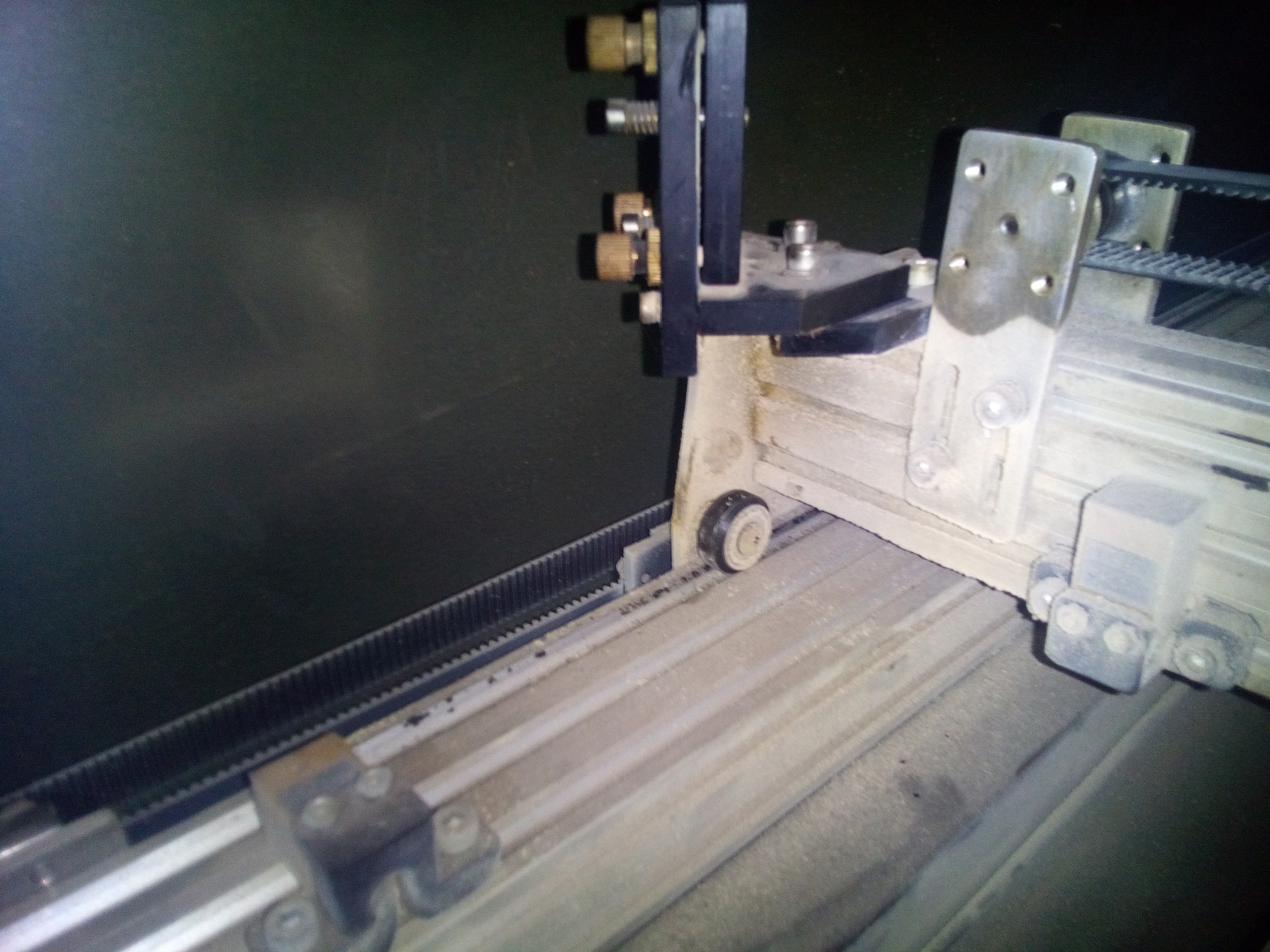

можете показать фото своего лазера, и ету механику?!

направляющии уже заказание как на фото

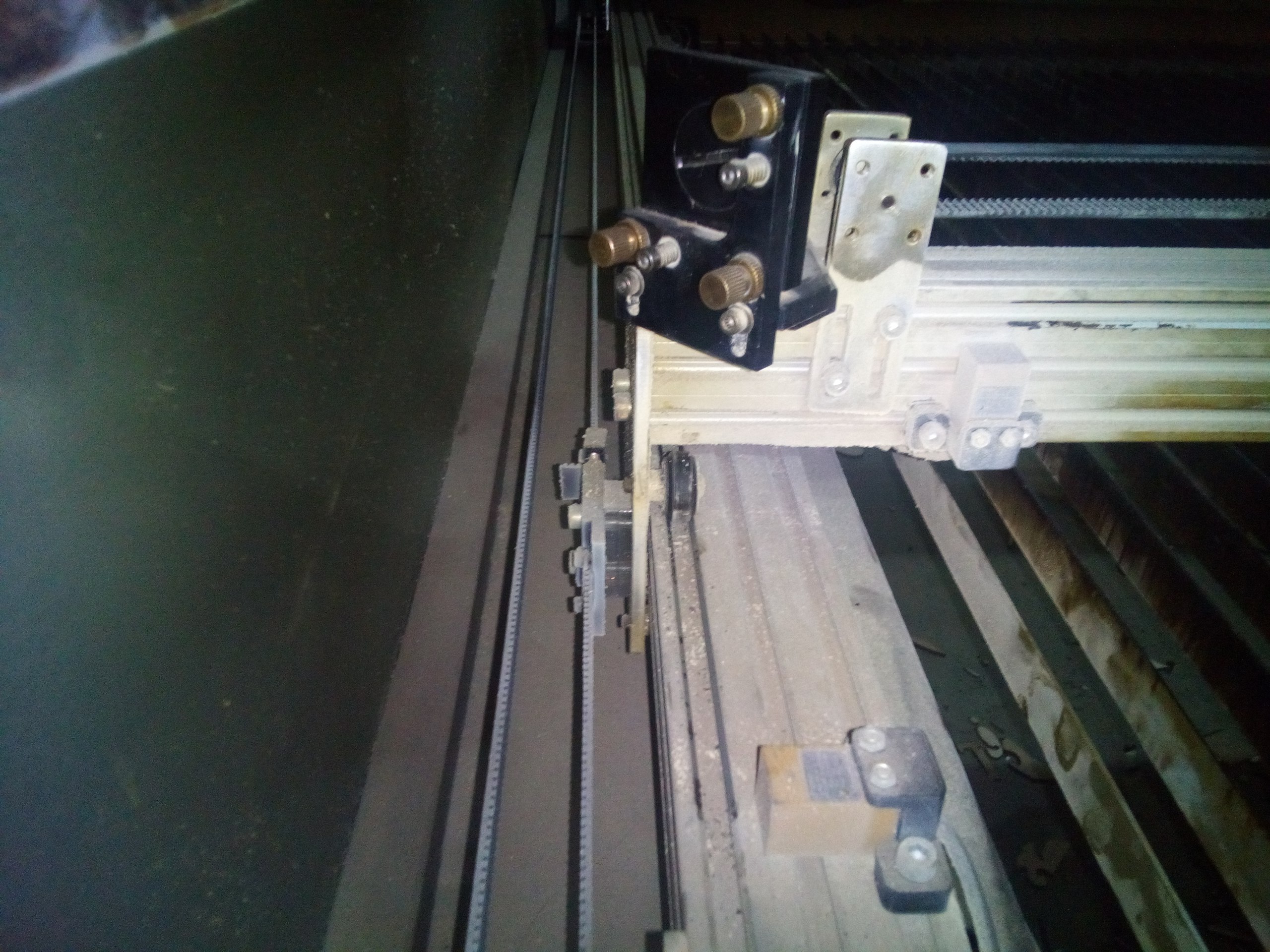

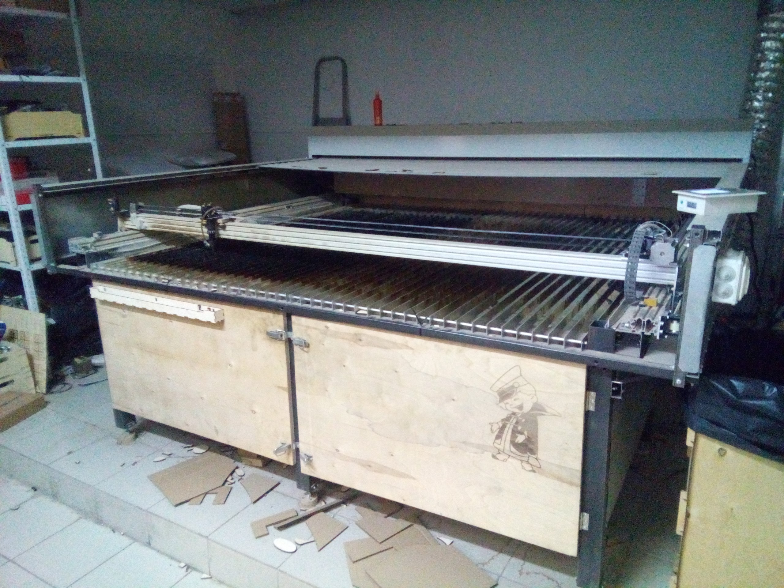

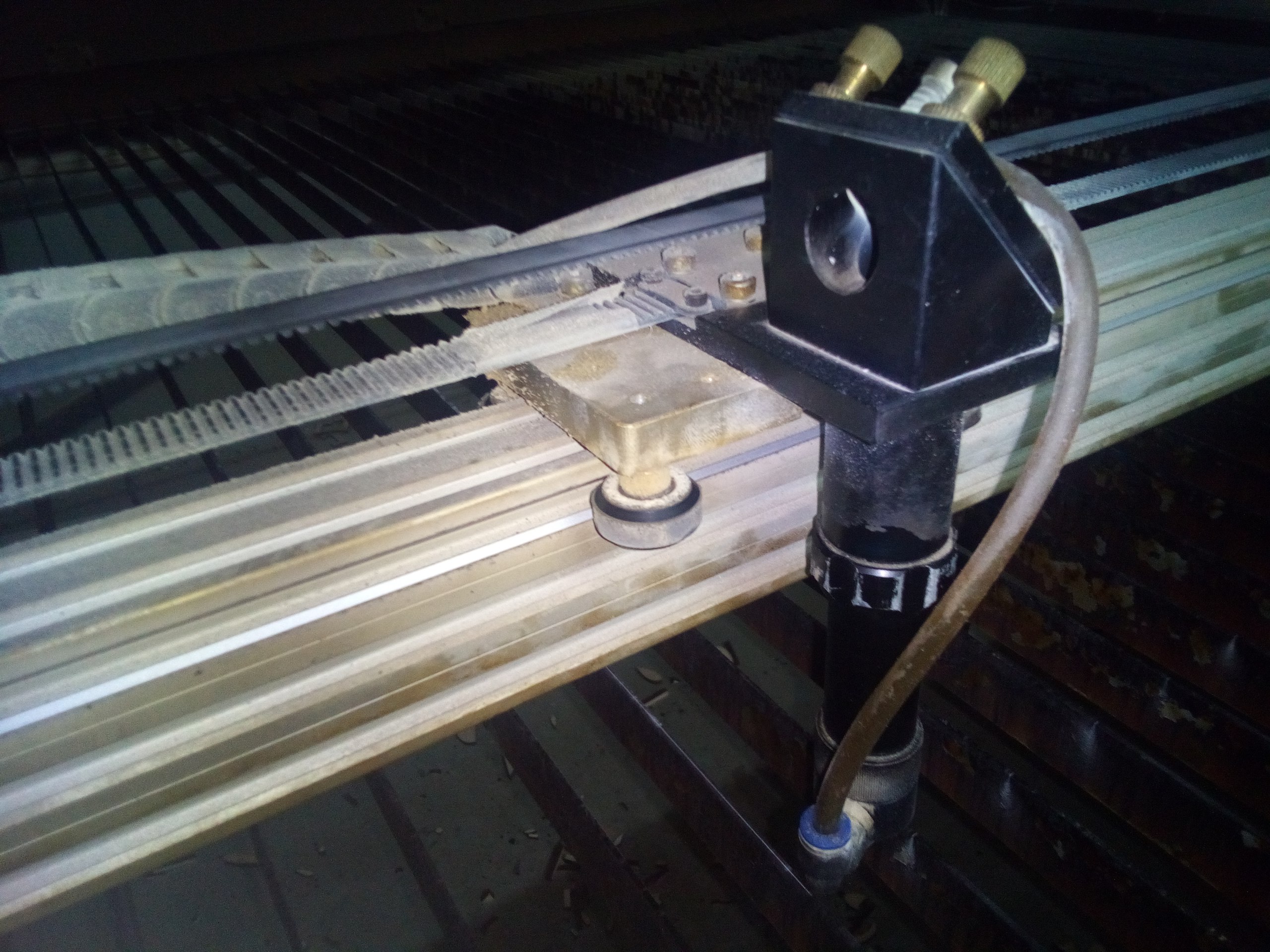

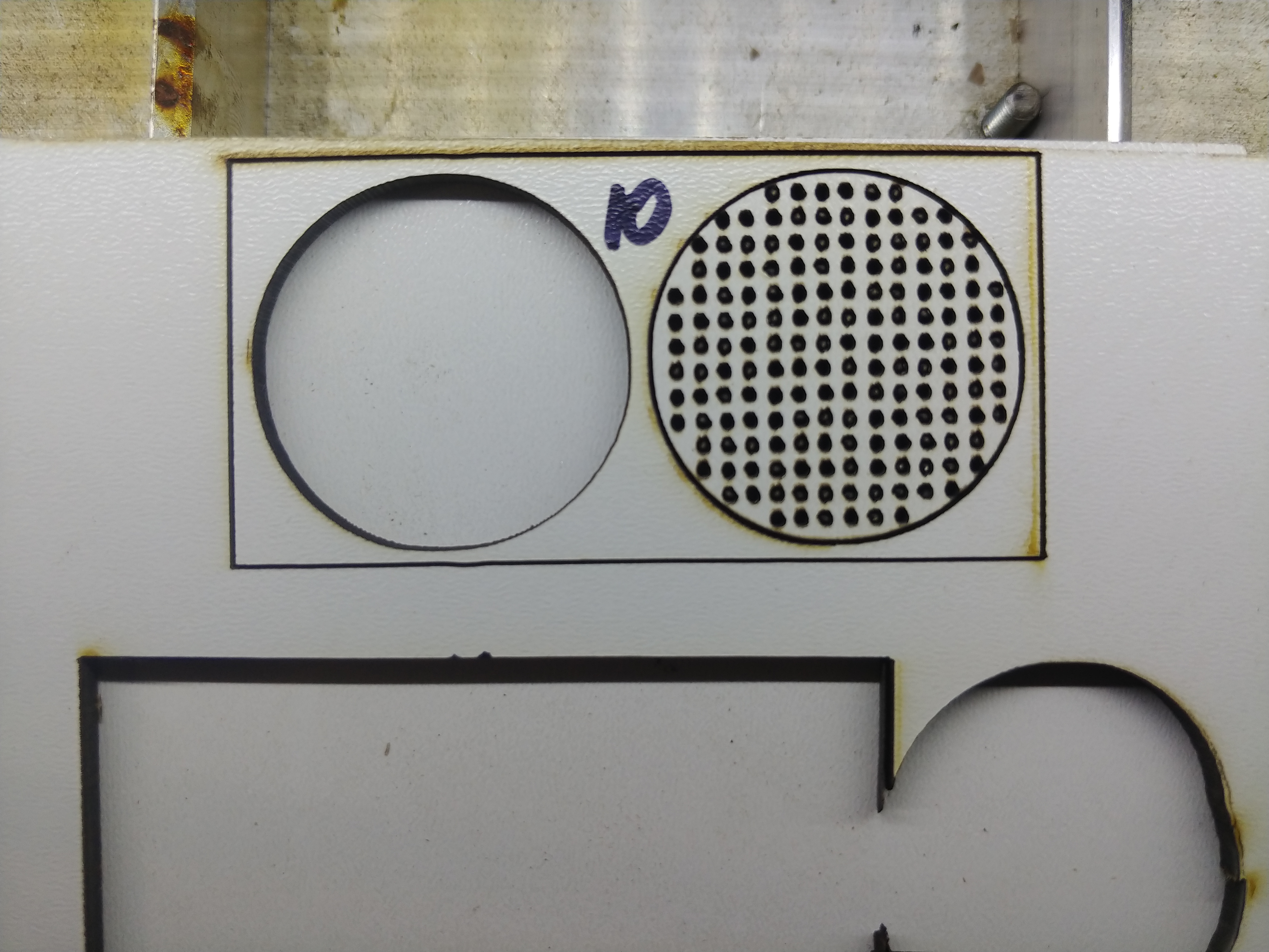

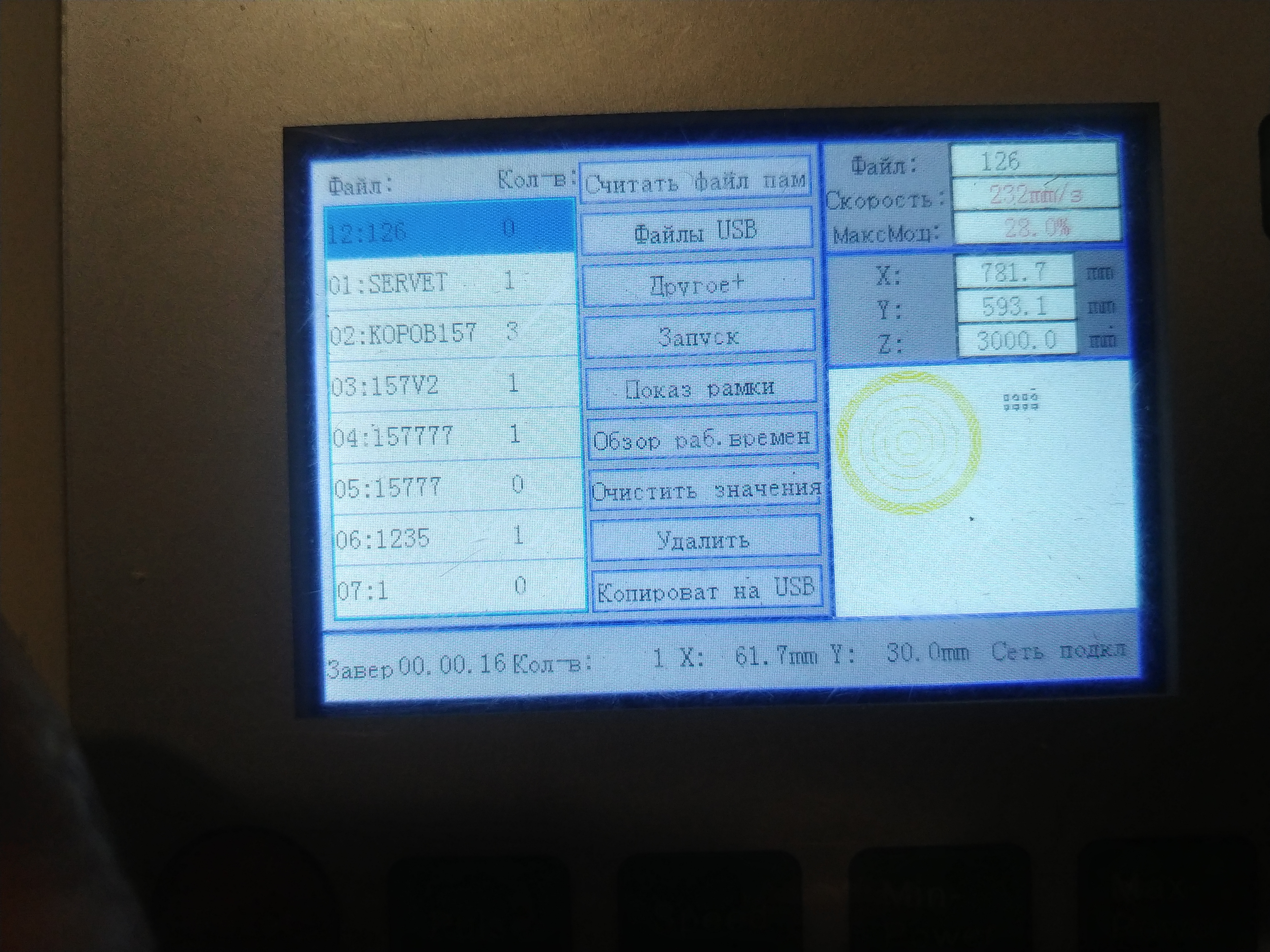

vovan4uk писал(а):можете показать фото своего лазера, и ету механику?!
добрался дотуда
фото только на телефон(
-w0S0anAvkY.jpg (7870 просмотров) <a class='original' href='./download/file.php?id=128337&mode=view' target=_blank>Загрузить оригинал (1.05 МБ)</a>
xsQl_yhoO4g.jpg (7870 просмотров) <a class='original' href='./download/file.php?id=128338&mode=view' target=_blank>Загрузить оригинал (807.32 КБ)</a>
nkTbHmqVejw.jpg (7870 просмотров) <a class='original' href='./download/file.php?id=128336&mode=view' target=_blank>Загрузить оригинал (838.28 КБ)</a>
AE2a43C6TDw.jpg (7870 просмотров) <a class='original' href='./download/file.php?id=128335&mode=view' target=_blank>Загрузить оригинал (875.95 КБ)</a>
vovan4uk
Сообщения: 191
Зарегистрирован: 03 июл 2017, 23:26
Репутация: 6
Настоящее имя: Володимир
Откуда: Україна, Тернопіль
Re: ЛАЗЕР на РОЛИКАХ 1550х1000
Сообщение vovan4uk »
добрался дотуда
спасибо, ролики почти не выработались! у вас вытяжки нету? видно много пыли
arkhnchul
Сообщения: 1754
Репутация: 339
Откуда: москва
Сообщение arkhnchul »
ну как "почти") совсем. На боковинах регулировки натяга нет, люфта никакого не появилось с самого начала. Черные пятна на профиле под роликом - прикатанная пыль.
Вытяжка есть. Пыли много - так работает шайтан-машина два года) это по большей части пыль из цеха, как раз вытяжка ее насасывает. Руки не дойдут пылесосом пройтись по направляющим, только при смене помиравшей трубки ее отсек чистил.
добрался дотуда
Приветствую. Подсказать можете из чего сделаны у вас ламели?
arkhnchul
Сообщения: 1754
Репутация: 339
Откуда: москва
полоса алюминиевая 30х2
