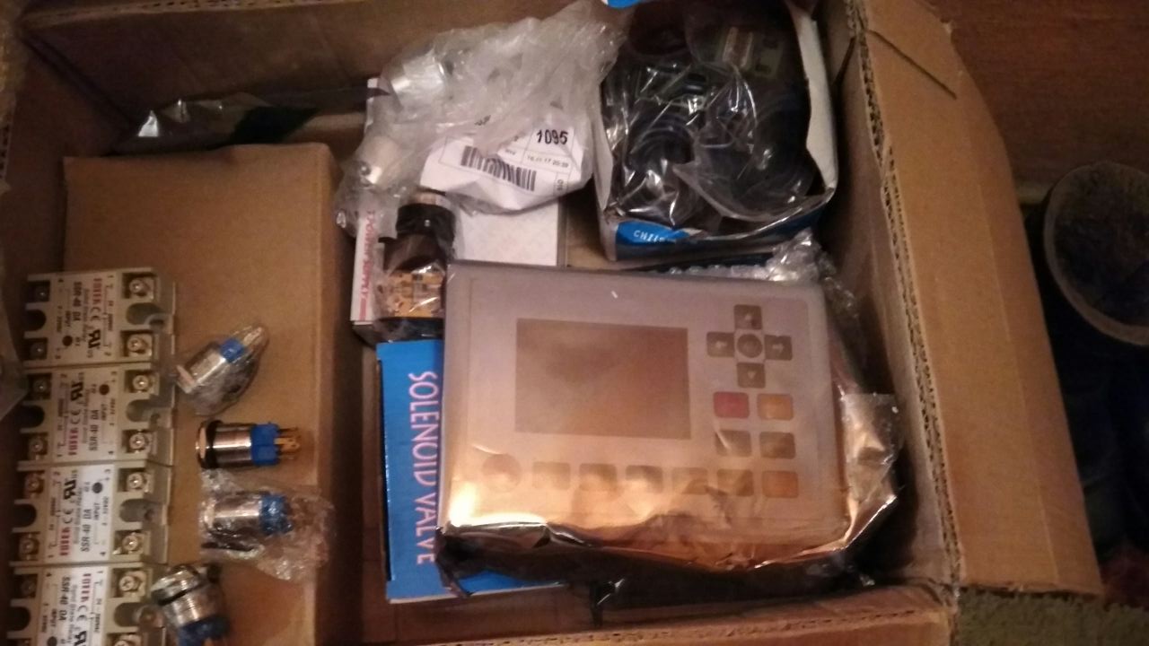

уже приехали - контроллер, блок питания на 24 и на 48 вольт, кинценвикы, кнопки, датчик протока, электромагнитный клапан, твердотельные реле, драйверы Leadshine DM556, комплект зеркал и линзы на 50 и 100 мм, ремень на 240
