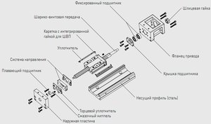

вот устройство модуля (3147 просмотров) <a class='original' href='./download/file.php?id=5087&sid=055ca3d75d0303083fab47e21bc66e42&mode=view' target=_blank>Загрузить оригинал (68.6 КБ)</a>

abramjans писал(а):квадратных рельс не видел. да и мне кажется оно держаться не будет - площадь опоры должна быть.
в нормальные станки ток прямоугольный рельс и ставят. Круглые направляющие :tongue: , а те что еще висят еще :tongue:
