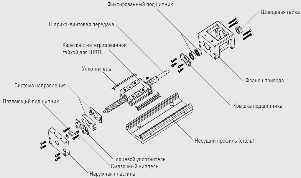

а движок с винтом... ну... сложно. но я думаю что вначале надо подумать как крепить к каретке. а после крепежа можно и высоту привода подгонять (и через муфту соединять).
не выйдет ли то на то, примерно в 32к за одну ось?
дискретность должна быть около 0.02 мм. за движки спасибо ))) буду знать. это сколько ампер эти 10 кг*см (может и электронику подешевле)?
квадратных рельс не видел. да и мне кажется оно держаться не будет - площадь опоры должна быть.
если в 3 раза накручивать на деталях то конечно же никак не выгодно будет собирать станки.
вот устройство модуля (3135 просмотров) <a class='original' href='./download/file.php?id=5087&mode=view' target=_blank>Загрузить оригинал (68.6 КБ)</a>

abramjans писал(а):квадратных рельс не видел. да и мне кажется оно держаться не будет - площадь опоры должна быть.
в нормальные станки ток прямоугольный рельс и ставят. Круглые направляющие :tongue: , а те что еще висят еще :tongue:
Re: роторная головка.
По идее у тебя гна ось должно быть две рельсы по 160мм + 2 каретки.
или по 240 +4 каретки.
на квадратных рельсах от 4400 до 7800. Плюс нужна швп, это еще 2000 + ее обработка.
Потом нужны опоры швп, они еще где-то 3000.
На четвертую ось можешь поставить токарный патрон на редукторе, или купить готовую ось в сборе, они не такие дорогие.
И самое главное, нужна хорошая станина...
Вот посмотри на этот станочек, тебе надо что-то похожее. Можно сделать также только оси XY поставить снизу.
