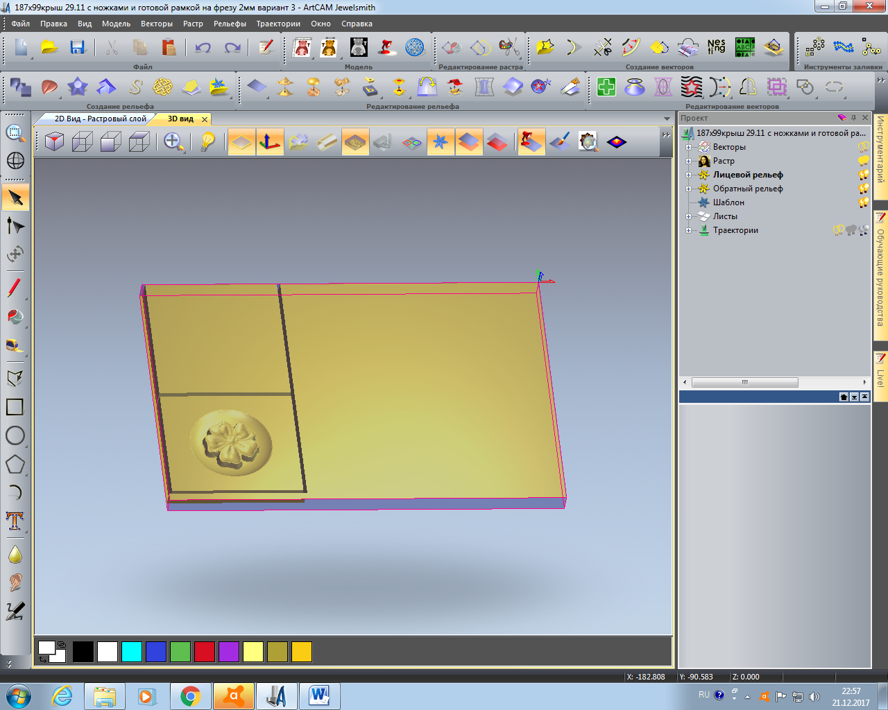

Доброй ночи дорогие единомышленники!

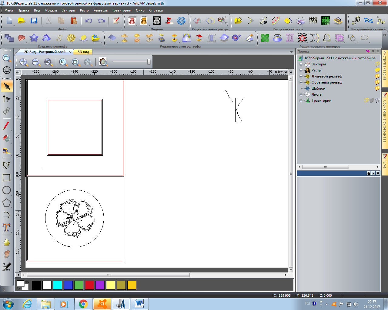

По-прежнему грызу арткам, и если он мне пока был по зубам, то сейчас увы.
Раньше из векторного рисунка, работая с формами получал более менее, что хотел.
мой набросок.png (2759 просмотров) <a class='original' href='./download/file.php?id=127432&mode=view' target=_blank>Загрузить оригинал (199.26 КБ)</a>
мой набросок 3д.png (2759 просмотров) <a class='original' href='./download/file.php?id=127433&mode=view' target=_blank>Загрузить оригинал (456 КБ)</a>

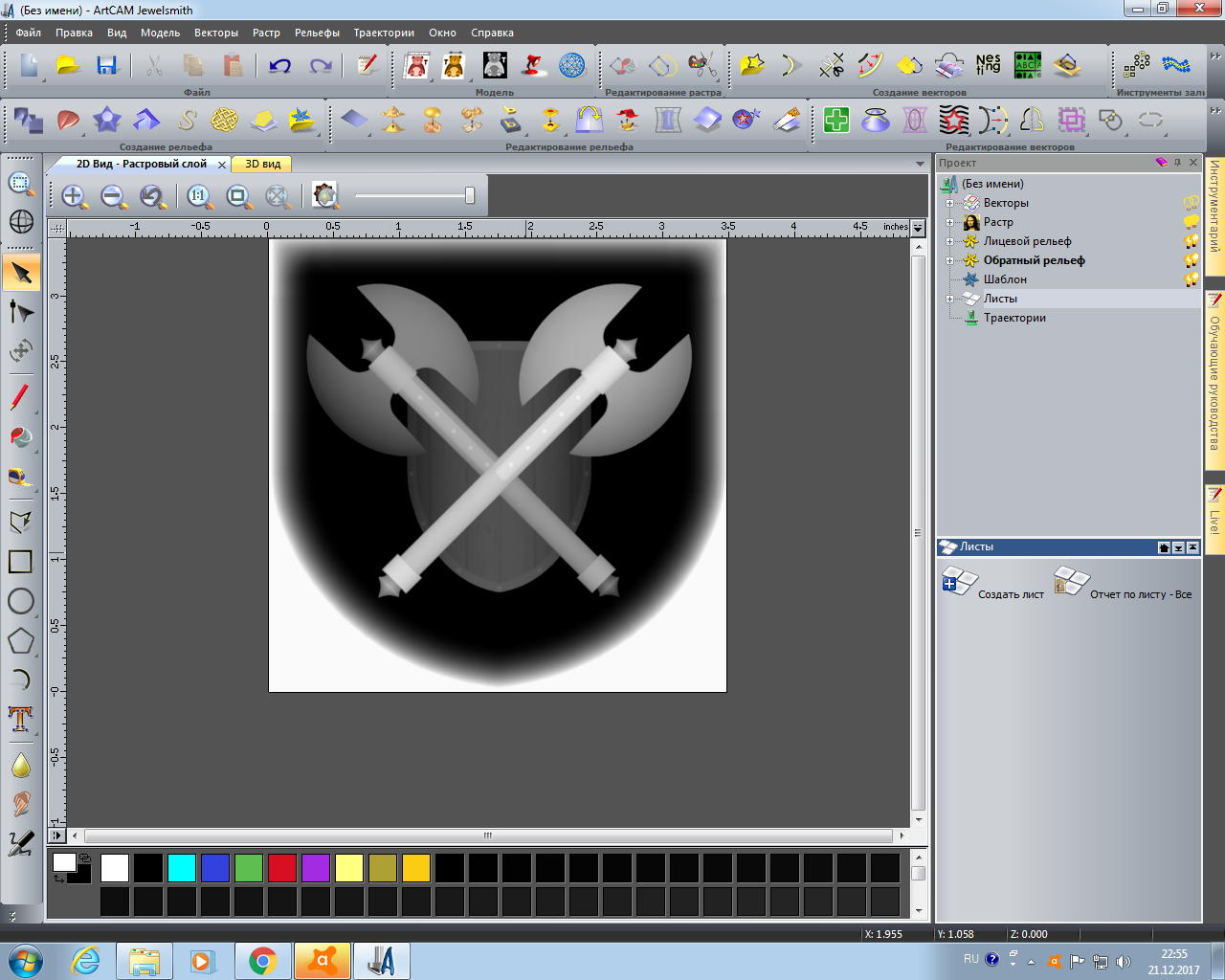

В интернете наткнулся на неплохие работы где они сохранены в формате ArtCAM Relief.
Открываю, что с ним делать, непонятно. Не привычного векторного представления. Как его применить, как изменить.
арткам.png (2759 просмотров) <a class='original' href='./download/file.php?id=127434&mode=view' target=_blank>Загрузить оригинал (290.56 КБ)</a>
Например есть желание убрать цветок из моего наброска и вставить на его место этот новый(топоры), так чтобы можно было под себя его подогнать. Больше, меньше, с формой поиграть.
Искал видео обучающее нечего понятного не нашел. Может у кого ссылка есть на урок какой, ну или хотя бы в словесно примерно опишет что с этим можно делать. Скажем так укажет направление где копать.
Заранее спасибо!

Тут, по-видимому, высота рельефа модулируется оттенком серого: чем выше, тем светлее. Поищите, по-моему определение глубины находится в функционале работы с растром.

В Арткаме есть функция создать вектор по границам рельефа. Или вручную обчертите рельеф... а дальше как обычно или приращивать или вырождать.
В 3д окне рельеф должен быть объёмным.
