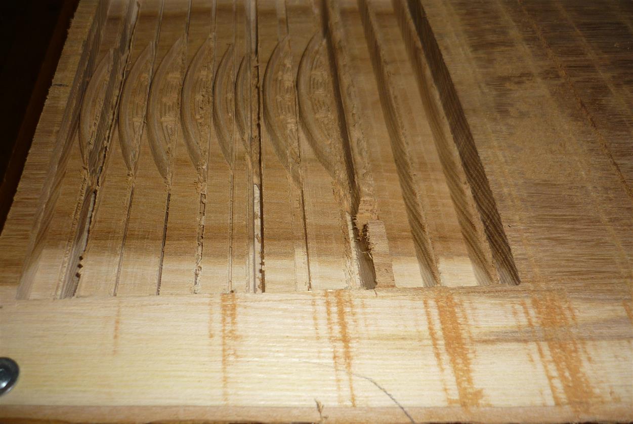

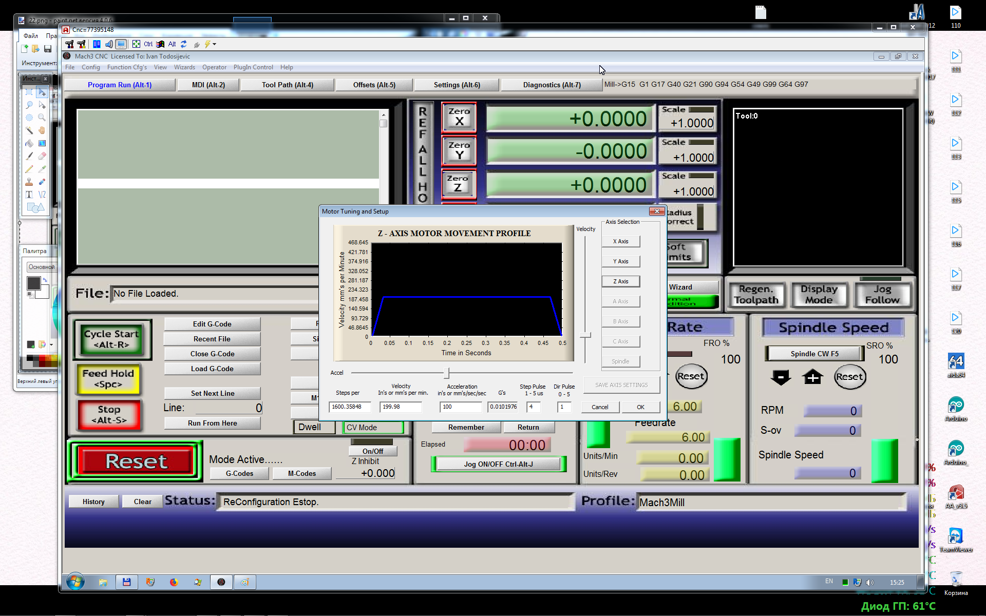

Доброго времени ув. форумчане. Достался такой китайчик с Ali на JC6560 драйвере, 4 оси - одну сразу снял неосилю пока её. Собрал прсотенькийю машину на Athlone и 2Гб, видео встроенная Установил Mach3 (ставил разные с офсайта+lic). Провод LPT паял сам так как папа-папа к станку уже отсутсвовал.
Настроил и откалибровал и всебы ничего НО с завидной периодичностью станок начал прорезать по оси Z. При этом в самом Math3 координаты соответсвуют а на шпинделе пропуски. Заметил что такого НЕТ на обрезке по периметру и 2D и всегда есть на чистовой с подачей 0,05 и точностью такойже. Колдовал с мотор тюнингом, в итоге более меннее стал нормлаьно резать при скорости 300мм\мин и ускорении не более 100. Наблюдается только по оси Я (по X и Y НИКОГДА даже при скоростях до 700мм\мин на черновой).
Ставил на ось Z и большее ускорение (почти равное скорости резания) - результат тотже, прорезает.
Тюнинг оси Z (2950 просмотров) <a class='original' href='./download/file.php?id=127264&mode=view' target=_blank>Загрузить оригинал (820.98 КБ)</a>
Тюнинг оси Z
У меня такое ощущение что слишком мелкий рельеф и ось неуспевает подняться и постепенно "сползает". Но регулярность есть. Мотор ставил другой, подменивал 4-ую ось на Z- всеранво прорезает.
Визуализацию ОТКЛЮЧАЮ всегда несмотря чт опроц почти незагружен.

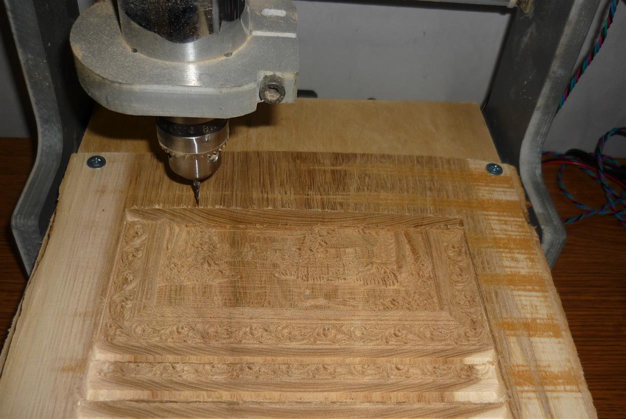

Пробовал менять *.tap в выходнйо программе (выгрузка в ArtCam) G-cod (разные и все lzk Mach3что идут в ММ системе)
Зарезает регулярно (g-код разный для всех) (2950 просмотров) <a class='original' href='./download/file.php?id=127265&mode=view' target=_blank>Загрузить оригинал (147.43 КБ)</a>
и
Спустя 14 часов снова прорезание (2950 просмотров) <a class='original' href='./download/file.php?id=127266&mode=view' target=_blank>Загрузить оригинал (144.01 КБ)</a>
Что может быть причиной господа? Неэкранированные провода к двигателям? Неочень качественный провод LPT?

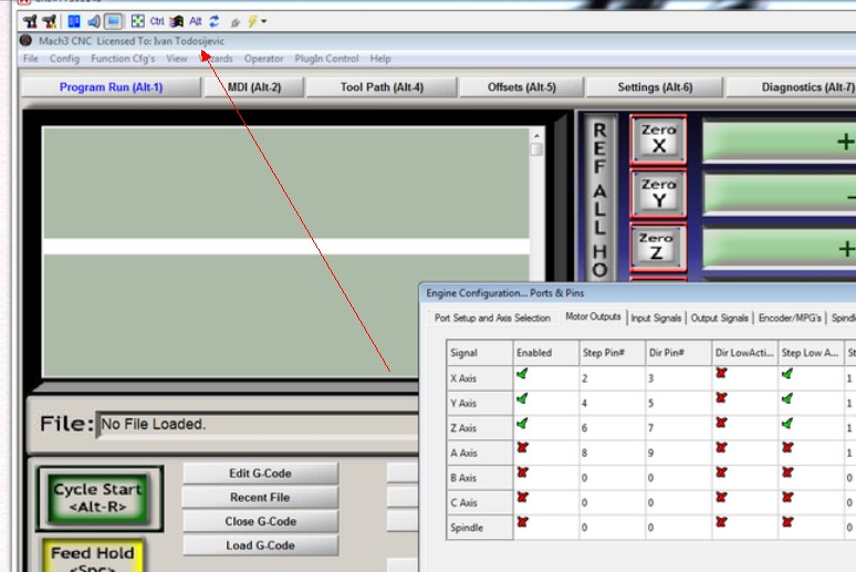

Нет, сожалею но нетут грабли- вал прокручивается коненчое (0,55Н\м движочки всего и 1,8" 1,5А по парамтерам но явно ТУГО прокручиваются...
скрин с пинами:

Thorn писал(а):
Rom327 писал(а):У тебя случайно сигнал Enable не активизируется? Когда станок в простое, вал оси Z можно провернуть?
скрин с пинами:
То есть значительно туже, чем просто мотор с отключенным питанием?

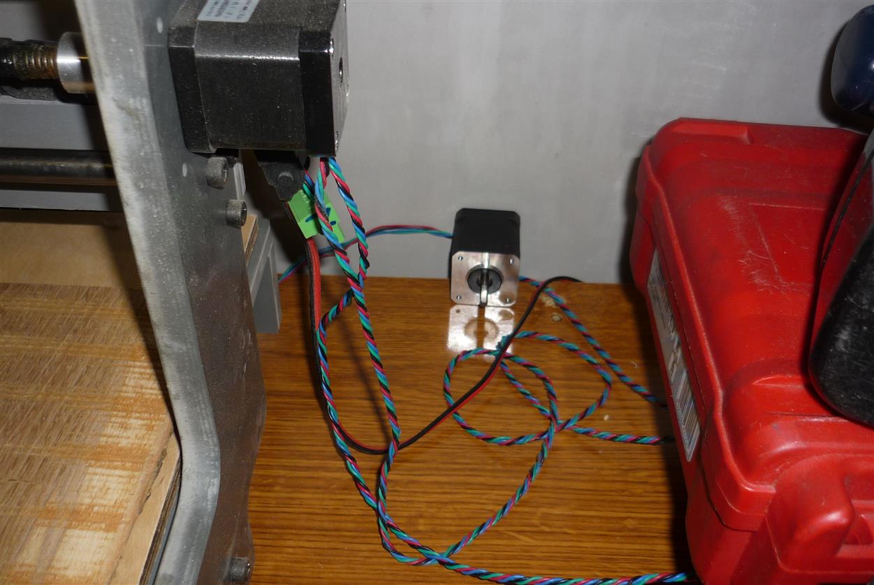

Да, значительно туже - как вы говорите. При отключенном питании - практически незаметно усилие (если пренебречь силой магнитов в движкаХ, а как только Math запустился то уже явное усилие необходимо).
Движок ставил на Z с неиспоьзуемой пока на 4-ой оси. Прорезание было всёравно.
Замена по оси Z нового движка (2916 просмотров) <a class='original' href='./download/file.php?id=127277&mode=view' target=_blank>Загрузить оригинал (133.32 КБ)</a>
Провода для вновь использованного движка лежали ОТДЕЛЬНО (не в общей шине со шпинделем, он 24-48Вольт) я думал может он какие помехи вносит. Оказалось и не в этом дело.

В мотор тюнинге снижай ускорение на моторе по Z, это пропуск шагов при резком подъеме оси. У Вас ускорение стоит 100, и после нескольких подъемов у тебя оси постепенно уйдет в стол. И еще поможет компенсация веса оси, резинки :). пневмоцилиндр мебельный.
Попробуйте установить 25 и посмотреть, как работает. Если нормально, то постепенно поднимать пока пропуски снова не появятся.

ну вот точно и думал что моджет быть причина в этом. Однако наоборот поднимал ускорение до 200-300 (при скорости подачи 500) - думал что быстрее будет обрабатываться команда подъёма\опускания.
Предполагал что самая "рабочая" именно ось Z она постоянно меняет направление притом что X крутит постоянно в одну сторону потмо в другую а Y - то вообще работает процентов 5% от всего времени.
Можно подробнее про ускорение, к примеру скорости на всех осях я оставлю 400мм\мин скольк оставить ускорение по всем? Оставить 100 по X и Y а по Z снизить до 25мм\мин к примеру?
небудет ли в этом случае излишним скорсоть работы осей X и Y избыточна так как ось Z - будет самым медленным звеном?
Про вес суппорта - он нетакой и тяжелый но пружину думаю нелишним будет попробоват mghb частых сменах направления, однако когда суппорт идёт вверх я прилагаю приличное усилие чтобы его остановить (пропуск устроить), всеже моторы 0,5кг\см и винт (шпилька с очень мелкой резьбо) потому у меня Steps per такой большой почти 1600

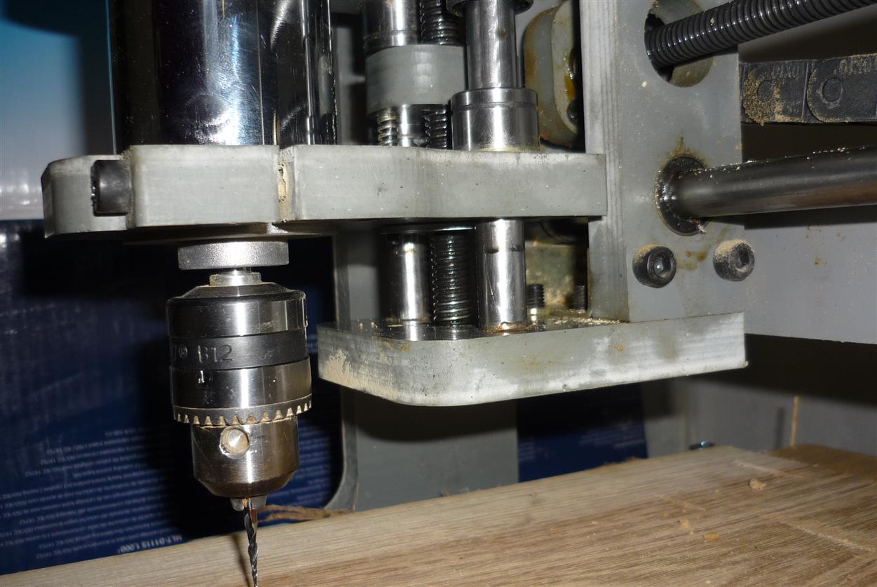

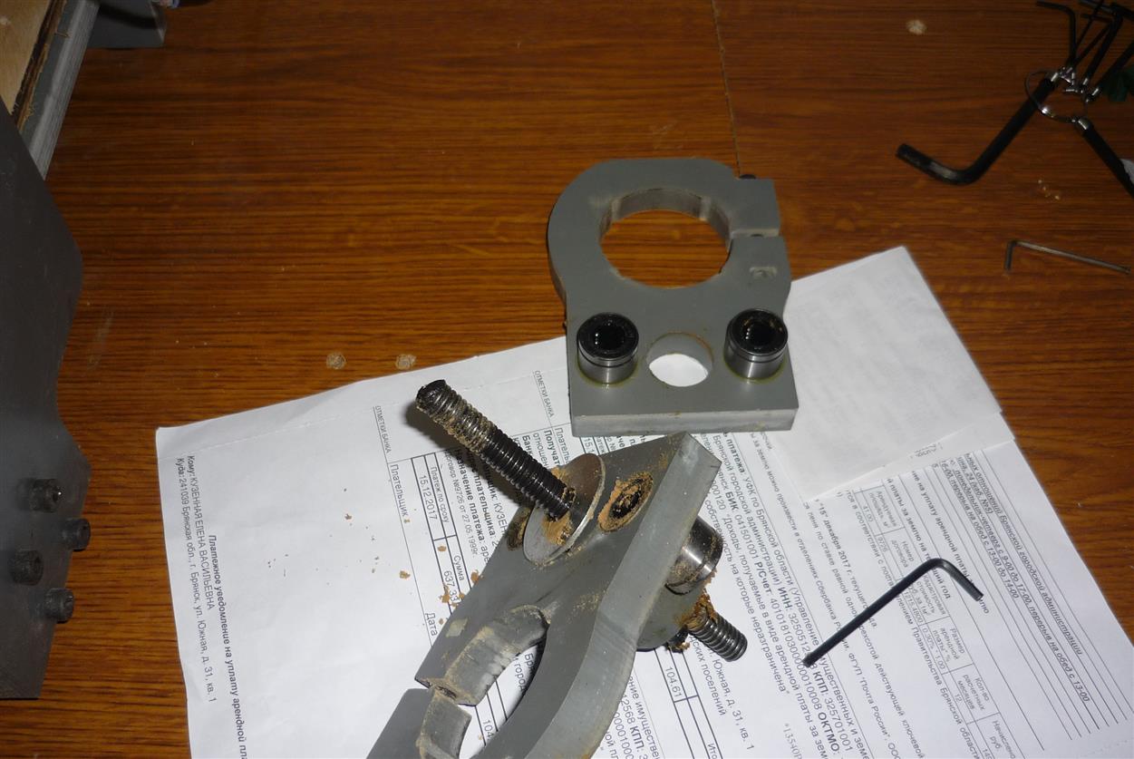

Доброго времени форумчане.

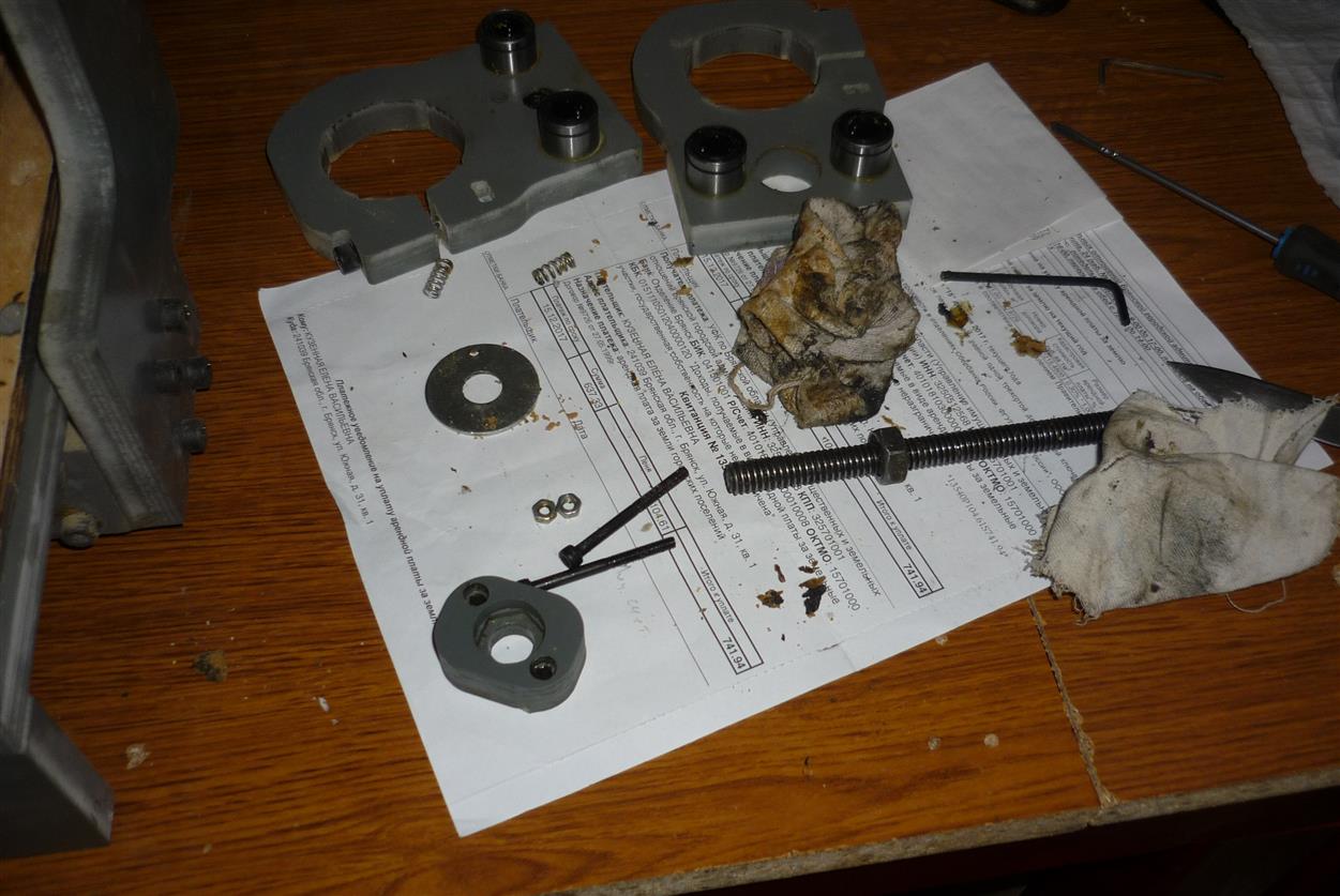

Нашёл проблемму - она всёже была чисто кинематическая (механическая). Суппорт по Z - обычная М10 шпилька с обычными гайками, одна впресована в нижнюю каретку, вторая гайка подпружинена и притянута к этойже каретке. Вс это дело ползаетпо двум направляющим огоже 10мм диаметра. Так вот в какойто момент верхняя подпружиненная гайка "провернулась" амо собой витки обеих гаек стали НАМНОГО сильнее прижиматься к виткам шпильки и вуаля, в определённом месте и происходило "закусывание".
Шпилька и пара гаек оси (2786 просмотров) <a class='original' href='./download/file.php?id=127752&mode=view' target=_blank>Загрузить оригинал (142.5 КБ)</a>
Заменил гаечки для начала на новые, все перемазал Циатмом 211 собрал и теперь преспокойно режу на 700мм\мин(до того не более 400), слишком мелкий шаг шпильки и движки пропускают если к примеру дуб режеш на глубину более 2мм за проход.
Шпилька, гайки, шайбы впресованной гайки (2786 просмотров) <a class='original' href='./download/file.php?id=127753&mode=view' target=_blank>Загрузить оригинал (136.75 КБ)</a>
Движок фрезера всего 150Вт на 24Вольтах так что незабалуеш - слабоват.
В сборе суппорт оси Z (2786 просмотров) <a class='original' href='./download/file.php?id=127754&mode=view' target=_blank>Загрузить оригинал (135.75 КБ)</a>
Самом собой заказа новую шпильку с полуторной резьбой и гайку увеличенную медную или латунную поряка 30мм длинны, виточкам будет за что дежаться теперь.
