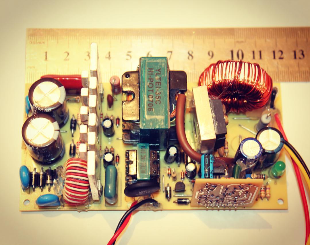

Итак, погнали, это из последнего

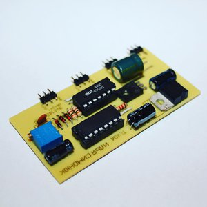

Импульсный блок питания для лампового ушного усилителя. Выходные напряжения стабилизированы 6.3В 3А и 265В 80мА. Размеры платы 120х60 мм
8bUO0qcR630.jpg (19625 просмотров) <a class='original' href='./download/file.php?id=126359&mode=view' target=_blank>Загрузить оригинал (96.51 КБ)</a>

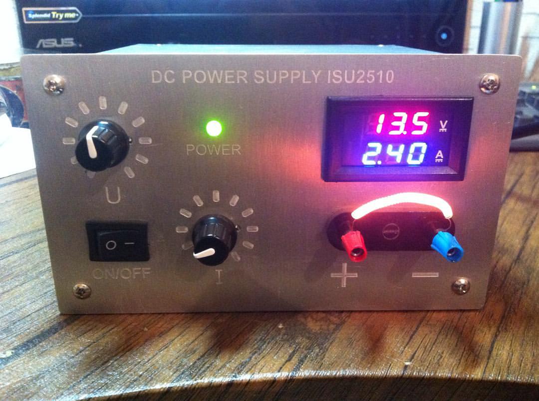

Блок питания/зарядное для аккумуляторов. С передней панелью помог мой проданный фанерный станок
VHryVQvcZyI.jpg (19625 просмотров) <a class='original' href='./download/file.php?id=126360&mode=view' target=_blank>Загрузить оригинал (97.34 КБ)</a>

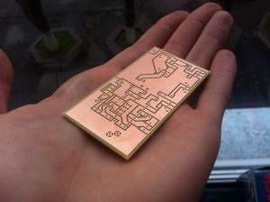

Классно! Маркировка со стороны элементов - тоже ЛУТ?
Re: Моё хобби
Маркировка элементов только ЛУТ. Остальное фоторезист
Kopyloff
Сообщения: 387
Репутация: 117
Откуда: Первоуральск
Re: Моё хобби
Сообщение Kopyloff »
Я как-то пробовал - не понравилась маркировка, стирается быстро. Но я плату никак не подготавливал. Плату не шкурили со стороны элементов?
Re: Моё хобби
Стирается быстро - это если тереть. Но зачем ее тереть то? Информативность выполняет и достаточно. По крайней мере при процессе набивки компонентами очень удобно

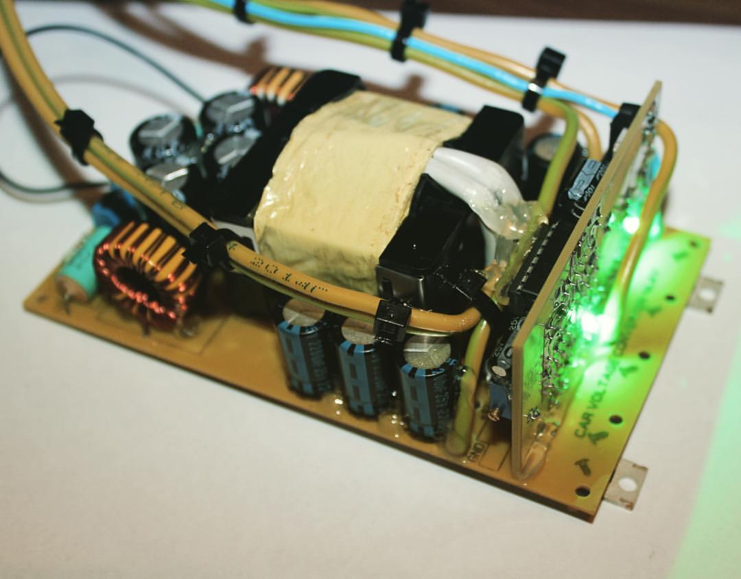

Еще одно устройство:
Автомобильный преобразователь напряжения 14.4 В
Плата управления
sDwbGS7JBOY.jpg (19538 просмотров) <a class='original' href='./download/file.php?id=126378&mode=view' target=_blank>Загрузить оригинал (119.65 КБ)</a>
Плата управления в сборе
PmrCOwa_5_s.jpg (19538 просмотров) <a class='original' href='./download/file.php?id=126379&mode=view' target=_blank>Загрузить оригинал (53.03 КБ)</a>
Силовая плата
Q-3HJfhf1sA.jpg (19538 просмотров) <a class='original' href='./download/file.php?id=126380&mode=view' target=_blank>Загрузить оригинал (81.39 КБ)</a>
И готовое устройство
9iQSmmEbVxc.jpg (19538 просмотров) <a class='original' href='./download/file.php?id=126381&mode=view' target=_blank>Загрузить оригинал (71.11 КБ)</a>

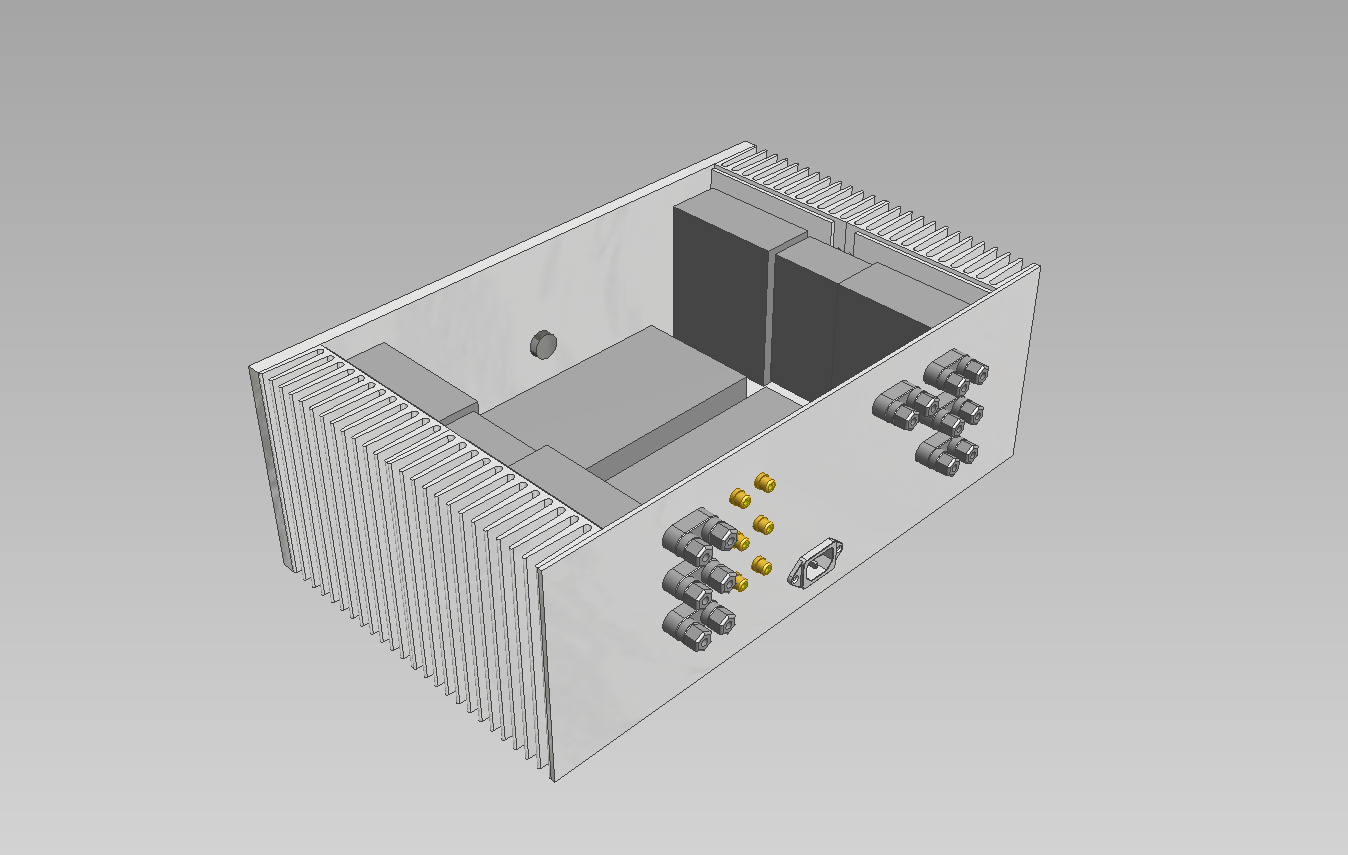

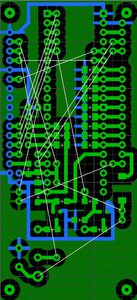

Буду собирать 6-ти канальный усилитель. 4 канала по 100 Вт на 4 Ом, и 2 канала по 250 Вт на 4 Ом. Так сказать триампинг, т.е. на каждый диапазон частот свой усилитель.
Проект корпуса уже готов, возможно что будут изменения только в расположении выходных разъемов.
Импульсные блоки питания уже нарисованы, тестовая плата вытравлена. В ближайшем будущем добавлю фото платы
И как всегда капля дёгтя, мой ЧПУ не готов, поэтому придется делать всё у знакомого товарища на ЧПУ.
А именно, нужно торцануть и фрезернуть радиаторы, вырезать из листа алюминия части корпуса
6 chanel amp.PNG (19469 просмотров) <a class='original' href='./download/file.php?id=126531&mode=view' target=_blank>Загрузить оригинал (193.15 КБ)</a>

sima8520 писал(а):Буду собирать 6-ти канальный усилитель. 4 канала по 100 Вт на 4 Ом, и 2 канала по 250 Вт на 4 Ом. Так сказать триампинг, т.е. на каждый диапазон частот свой усилитель.
А куда такое волшебство?
Re: Моё хобби
Волшебство....)))))
Спасибо конечно)
Иногда людям бывает скучно и некуда денюжки всунуть, вот они и начинают выдумывать, а закажу ка я себе 6 ти канальный усилитель)) И тут уже начинаю работать я

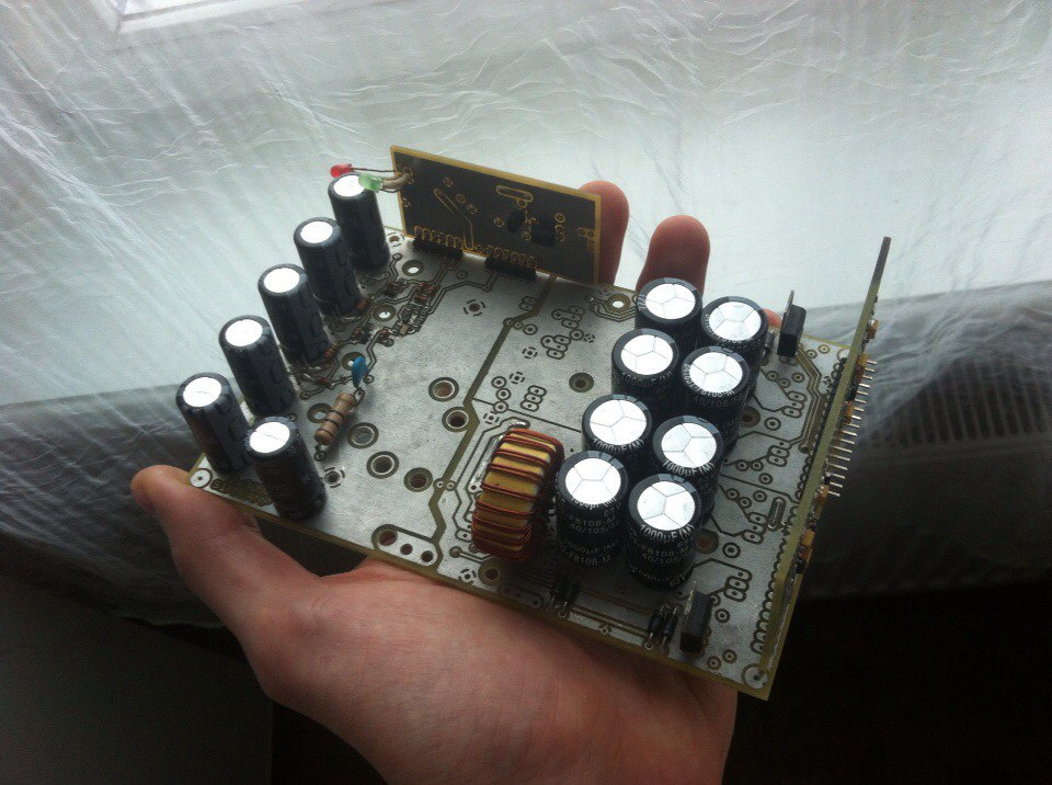

2х300Вт на 4 Ом. Усилитель Д класса. Плата в процессе сборки, поэтому части деталей на плате нет
Q2GKNqM-E-g.jpg (19446 просмотров) <a class='original' href='./download/file.php?id=126532&mode=view' target=_blank>Загрузить оригинал (138.75 КБ)</a>

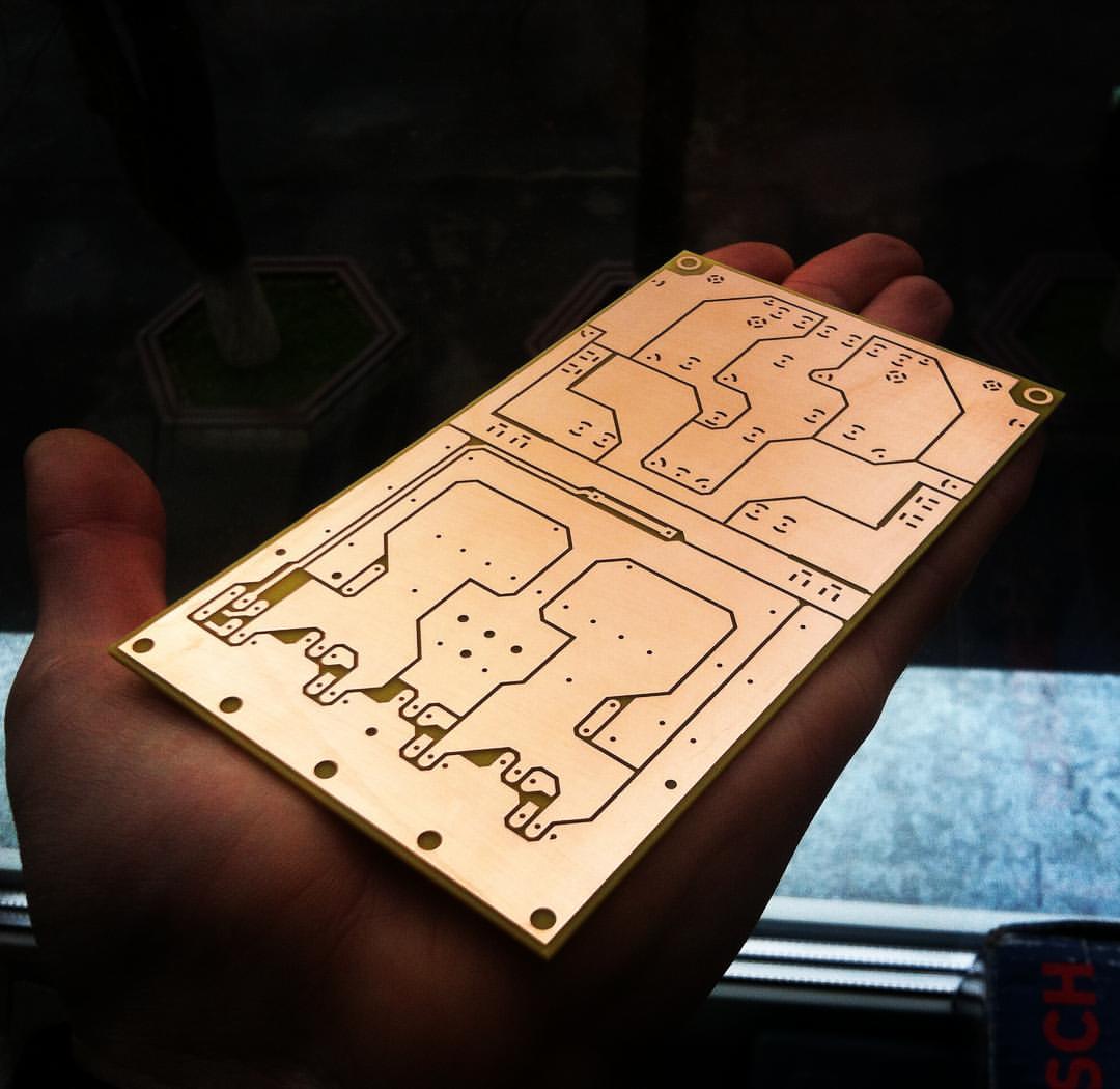

Re: Моё хобби
sima8520 писал(а):Еще одно устройство:
Плата управления

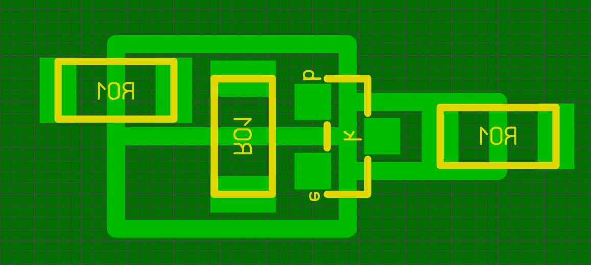

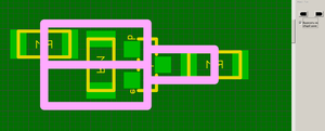

А каким образом такую прикольную разводку делаешь?
Re: Моё хобби
Работаю в Sprint Layout 6. Создаю плату. Нажимаю "нанесение общей шины на свободные участки платы"
Затем расставляю компоненты. Рисую будущий зазор, так сказать.
12345.PNG (19438 просмотров) <a class='original' href='./download/file.php?id=126533&mode=view' target=_blank>Загрузить оригинал (40.4 КБ)</a>
Выделяю этот зазор, т.е. обычные проводники, они же дорожки
123456.PNG (19438 просмотров) <a class='original' href='./download/file.php?id=126534&mode=view' target=_blank>Загрузить оригинал (54.43 КБ)</a>
и ставлю галочку "вырезать на общей шине". Результат
1234567.PNG (19438 просмотров) <a class='original' href='./download/file.php?id=126535&mode=view' target=_blank>Загрузить оригинал (52.37 КБ)</a>

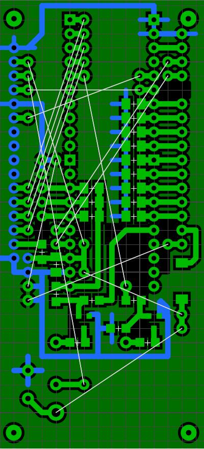

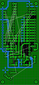

Re: Моё хобби
А как нормальные программы Sprint Layout 6 не умеет? Расположить все детали, сделать разводку, а потом "сгенерить" шину на всю плату указав ширину зазоров между шиной и дорожками и цепь, к которой эту шину подключить.
Пример:
sas_75
Сообщения: 432
Репутация: 115
Откуда: Владивосток
Re: Моё хобби
Сообщение sas_75 »
Может, просто автор так захотел сделать.
Kopyloff
Сообщения: 387
Репутация: 117
Re: Моё хобби
Ширину зазоров между шиной и дорожками можно указать:
2017-12-10_11-30-08.jpg (19366 просмотров) <a class='original' href='./download/file.php?id=126539&mode=view' target=_blank>Загрузить оригинал (84.29 КБ)</a>
2017-12-10_11-30-35.jpg (19366 просмотров) <a class='original' href='./download/file.php?id=126540&mode=view' target=_blank>Загрузить оригинал (87.07 КБ)</a>
А вот как подключать шину к цепи - я пока не нашёл.

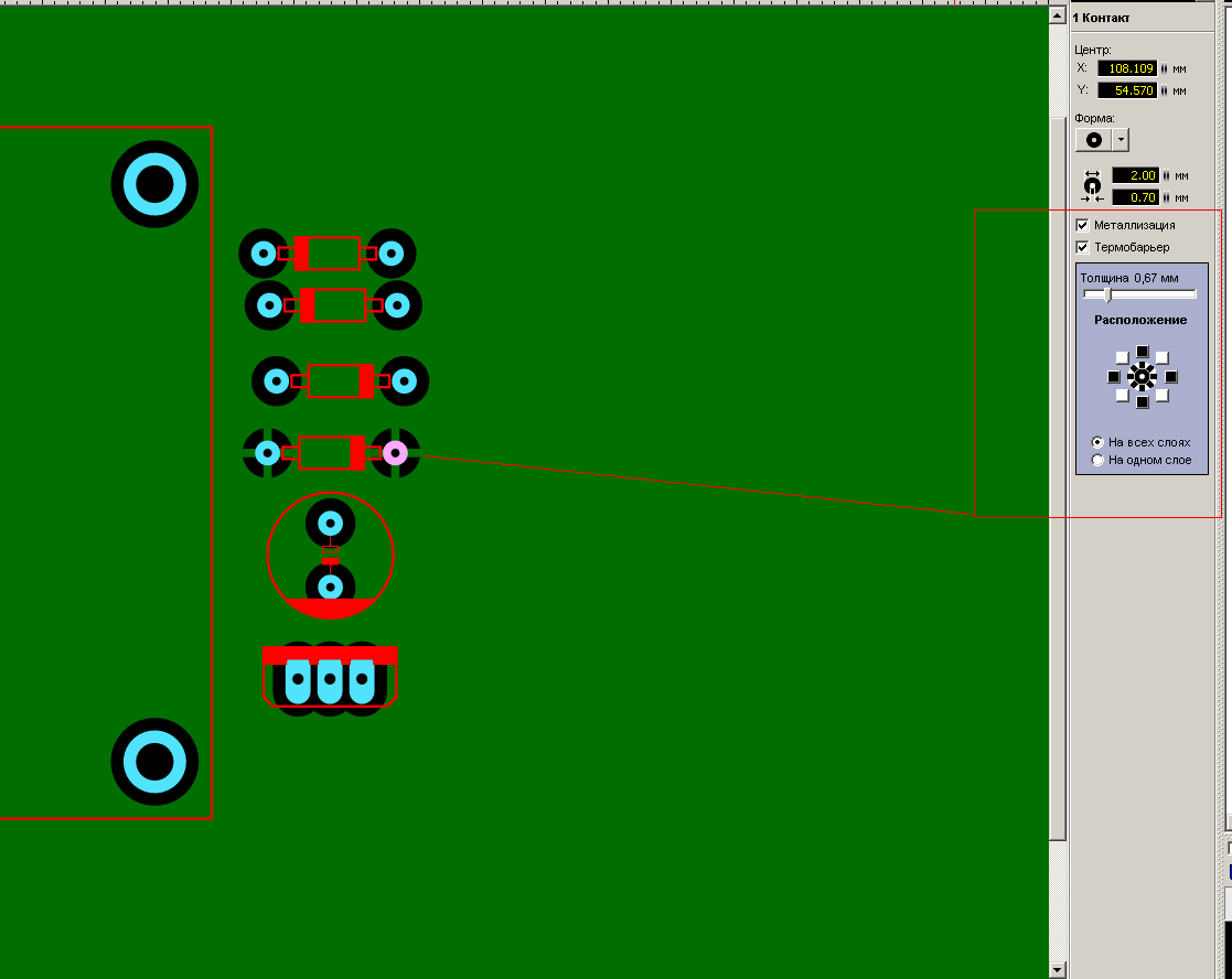

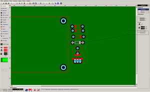

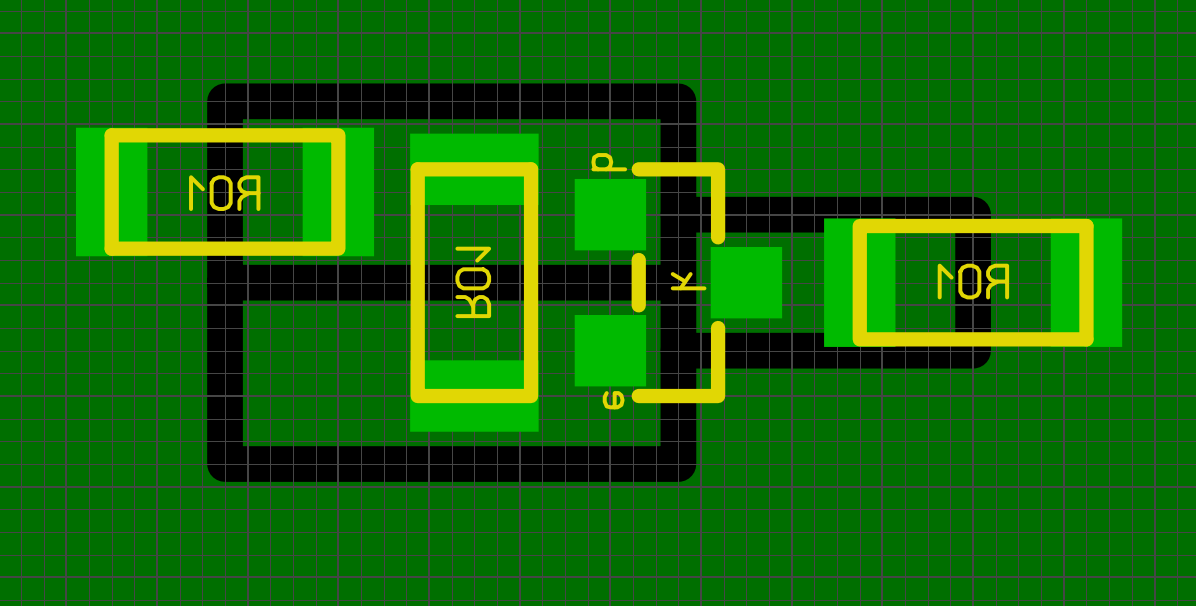

sima8520 писал(а):Нажимаю "нанесение общей шины на свободные участки платы"
Странно, что при расстановке деталей программа не оставляет зазора между деталькой и шиной. Может Вы в разных слоях делаете шину и деталь? Хотя по цветам вроде видно что в одном слое всё :thinking:

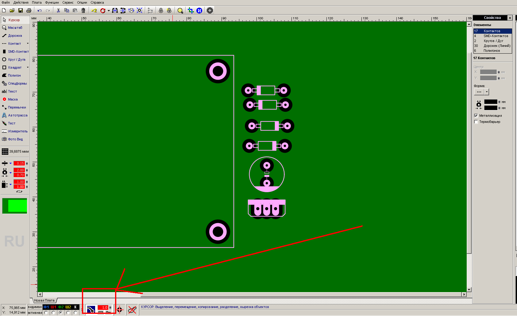

Re: Моё хобби
Все верно, зазор нужно сделать на ноль, это можно сделать нажав на компонент и снизу программы поставить нули
789.PNG (19337 просмотров) <a class='original' href='./download/file.php?id=126541&mode=view' target=_blank>Загрузить оригинал (88.06 КБ)</a>
А чтобы соединить контакт с заливкой, нужно нажать "термобарьер".
7891.PNG (19337 просмотров) <a class='original' href='./download/file.php?id=126542&mode=view' target=_blank>Загрузить оригинал (86.68 КБ)</a>
В режиме группировки компонента недоступна настройка этого термобарьера, но если разгруппировать компонент и редактировать каждый контакт, доступно много функций
78912.PNG (19337 просмотров) <a class='original' href='./download/file.php?id=126543&mode=view' target=_blank>Загрузить оригинал (53.76 КБ)</a>

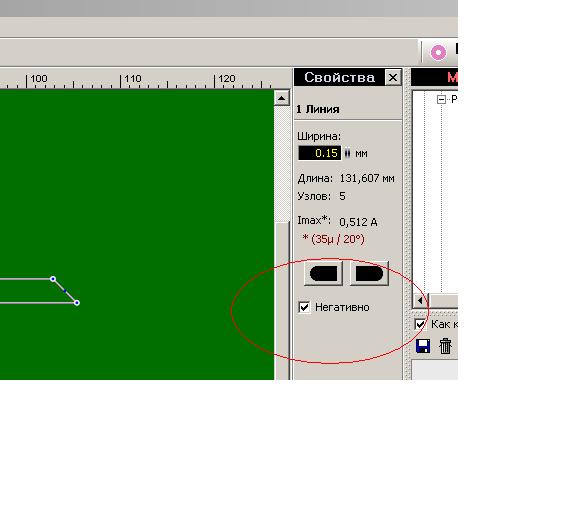

sima8520 писал(а):и ставлю галочку "вырезать на общей шине". Результат
подскажите пожалуйста где эта галочка?
Разобрался сам СПС.
Безымянный.JPG (19265 просмотров) <a class='original' href='./download/file.php?id=126937&mode=view' target=_blank>Загрузить оригинал (23.84 КБ)</a>
у меня называется негативно.
учиться чему то новому всегда сложно , особенно когда в этом не понимаешь.
Re: Моё хобби
У Вас наверное спринт 5-й
