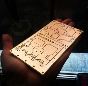

Импульсный блок питания для лампового ушного усилителя. Выходные напряжения стабилизированы 6.3В 3А и 265В 80мА. Размеры платы 120х60 мм

Классно! Маркировка со стороны элементов - тоже ЛУТ?
Re: Моё хобби
Маркировка элементов только ЛУТ. Остальное фоторезист

Я как-то пробовал - не понравилась маркировка, стирается быстро. Но я плату никак не подготавливал. Плату не шкурили со стороны элементов?
Re: Моё хобби
Стирается быстро - это если тереть. Но зачем ее тереть то? Информативность выполняет и достаточно. По крайней мере при процессе набивки компонентами очень удобно
