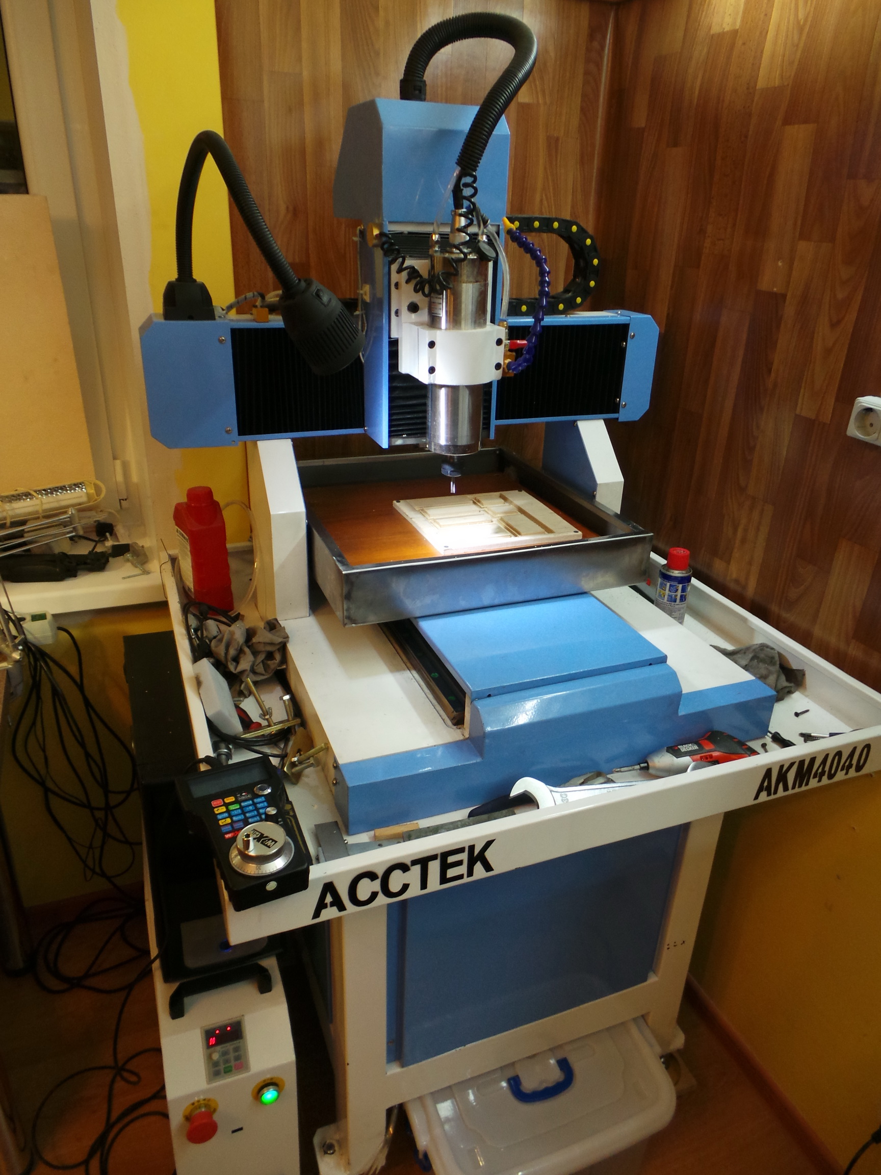

Kachik
Сообщения: 1292
Репутация: 308
Re: Начинаю присматриваться к станкам. Может кто чего присов
Сообщение Kachik »
Вот ещё чугунный, поле 400х340, с доставкой и таможней меньше 300 деревянных обошлось. Исполнение для китайца очень даже ничего.
akm4040.jpg (4239 просмотров) <a class='original' href='./download/file.php?id=124454&mode=view' target=_blank>Загрузить оригинал (937.62 КБ)</a>
Umnik
Сообщения: 2344
Репутация: 2153
Настоящее имя: Георгий
Откуда: Калуга
Сообщение Umnik »
Возьмите, попробуйте, поработаете.
Думаю, что через некоторое время вы поймете, что станок нормальной производительности по дюрали, на котором можно длительное время работать без сюрпризов за 150 тыров найти вряд ли получится...
Плюс придёт опыт работы с ЧПУ в целом, начнете понимать, что там за всякие гайки двойные да прочие сервы-профили тут народ ставит.
Может что-то на станке заработаете, что тоже будет хорошим опытом.
А потом продадите станочек и купите /соберете что то более путевое, под свои нужды. Это нормальный путь эволюции человека в любой практически новой сфере, и ЧПУ не исключение))
Alexcander
Сообщения: 14
Зарегистрирован: 10 ноя 2017, 22:41
Сообщение Alexcander »
frezeryga писал(а):тогда cnccam лучше за эти деньги.
Хм.. Что-то яндекс ничего путного по словосочетанию "cnccam" не выдаёт. Или имеется ввиду cncsam?
Kachik писал(а):с доставкой и таможней меньше 300 деревянных обошлось.
300 это сильно далеко за пределами моих финансовых возможностей.
