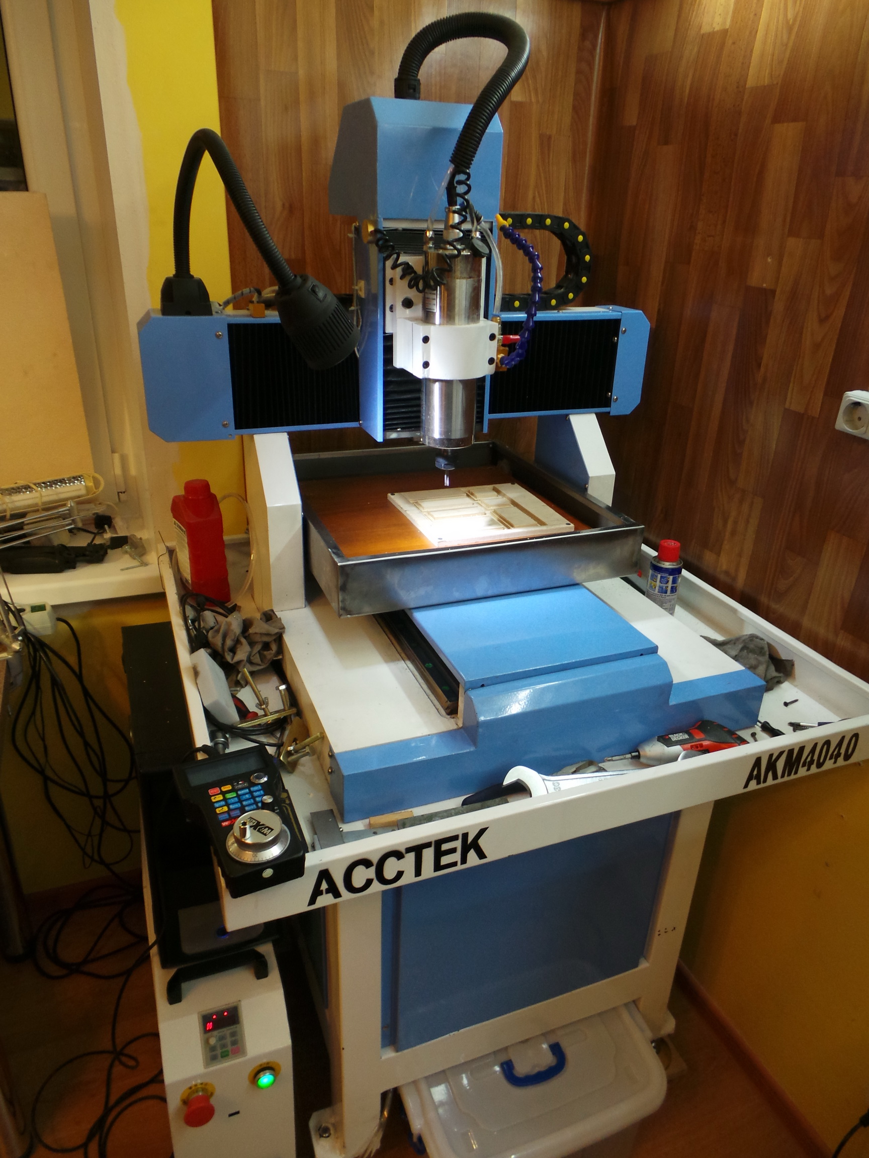

Вот ещё чугунный, поле 400х340, с доставкой и таможней меньше 300 деревянных обошлось. Исполнение для китайца очень даже ничего.

Хм.. Что-то яндекс ничего путного по словосочетанию "cnccam" не выдаёт. Или имеется ввиду cncsam?frezeryga писал(а):тогда cnccam лучше за эти деньги.
300 это сильно далеко за пределами моих финансовых возможностей.Kachik писал(а):с доставкой и таможней меньше 300 деревянных обошлось.
