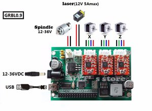

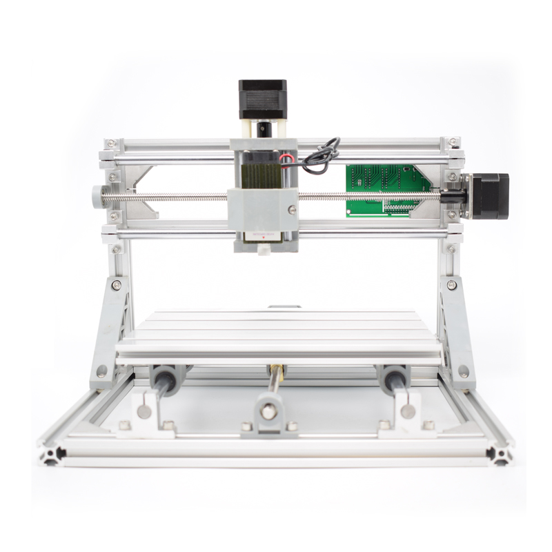

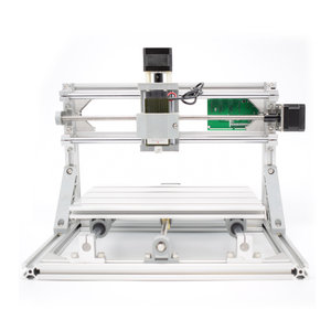

Описание станка, основные характеристики: cnc 3018 (умер. сгорели мозги)
Рабочее поле: 30x18x4.5

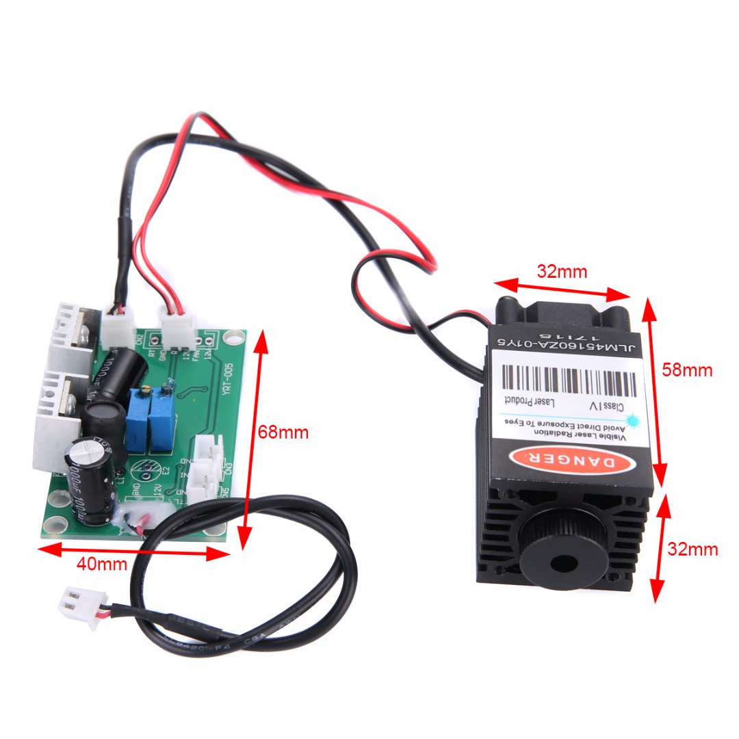

Купил станок cnc3018. Лазерный модуль 2.5W купил у другого продавца (решил съэкономить :roll: ). Лазер поставляется с ttl платой, без блока питания.
Собрали, подключили шпиндель - все завелось как положено (софт - grbl controller).

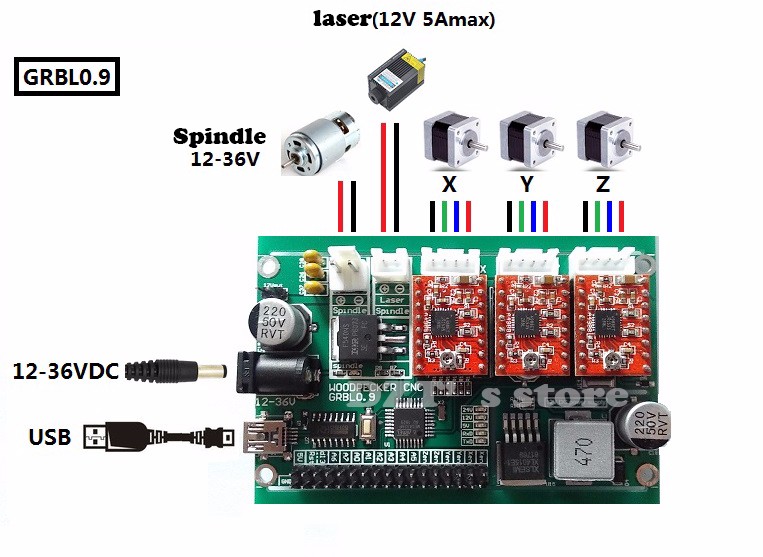

Затем подключили лазер в разъем LASER. Софт litefire увидел станок, лампочки на мозгах светятся (usb, данные, питание), но станок не шевелится.
Подключили шпиндель - такая же беда. Станок перестал шевелиться.
На следующий день подключил БП к станку (без пк) и через несколько секунд из мозгов пошел дым (сгорела понижающая питание микруха xl4015e1). Родной от станка Блок питания (24в. 5.6А) теперь показывает 0 вольт. Мозги к usb не подключал т.к. теперь боюсь убить ноут.
Что смутило при осмотре: на моих мозгах написано "WOODPECKER CNC GRBL 2.7". Нигде в интернете плату с версией отличной от "0.9" не нашел. Это ход Китайских маркетологов или действительно новая прошивка?
Главные вопросы по существу:
1. Могло ли подключение лазера испортить мозги станка?
2. Как проверить лазер без станка?
3. Микруху на мозгах заменю. Где взять прошивку и как перепрошить мозги (я опытный айтишник, но без ардуины и знаний о ней)?
Ссылка на лазер aliexpress https://www.aliexpress.com/item/Focusab ... 40229.html
Ссылка на станок aliexpress https://www.aliexpress.com/item/CNC3018 ... 96020.html

varganism писал(а):Софт litefire увидел станок, лампочки на мозгах светятся (usb, данные, питание), но станок не шевелится.
В Litefire в последней вкладке предлагает выбор разных станков, где, выбрав неправильный станок (с другими мозгами) и применив эти установки, возможна ситуация, когда ваш контроллер больше не слушается софта. Это, возможно, причина того, что после запуска Litefire станок больше не реагировал на команды.
По поводу-
varganism писал(а):На следующий день подключил БП к станку (без пк) и через несколько секунд из мозгов пошел дым (сгорела понижающая питание микруха xl4015e1). Родной от станка Блок питания (24в. 5.6А) теперь показывает 0 вольт
вряд ли тут виноват лазер- он на что-то может повлиять только если есть команда на его включение, просто подключив БП- лазер/шпиндель обесточен. Возможно- дефектный БП, который спалил входную цепь, понижающую напряжение.
USB можно подключать и проверять работоспособность контроллера и без подключения +24в- вся схема микроконтроллера работает и от питания +5в USB.
varganism писал(а):на моих мозгах написано "WOODPECKER CNC GRBL 2.7"
это интересно, но в случаях с китайской техникой- 'нормально'. Фотку платы можете запостить?
varganism писал(а):Где взять прошивку и как перепрошить мозги
Прошить не очень сложно. Мне получилось так >>

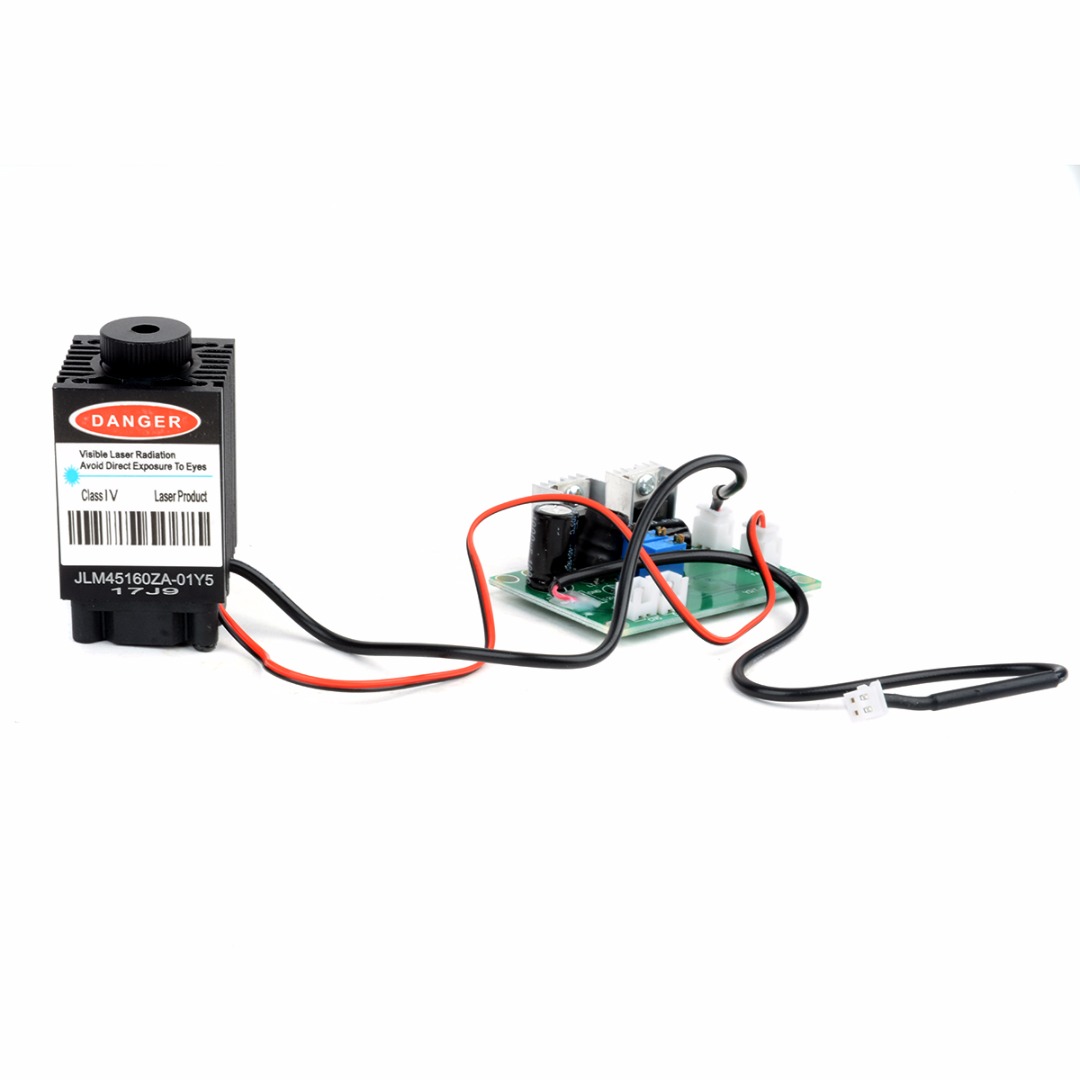

varganism писал(а):Могло ли подключение лазера испортить мозги станка?
Скорей даже должно - если произведено подключение напрямую, без контроллера.
varganism писал(а):Как проверить лазер без станка?
При описанном сценарии - проверять уже нечего.
Тем не менее: при проверке тестером живой (полуживой тоже) лазер сформирует световое пятно.
Так, что осторожней - в момент тестирования не направлять в глаза.

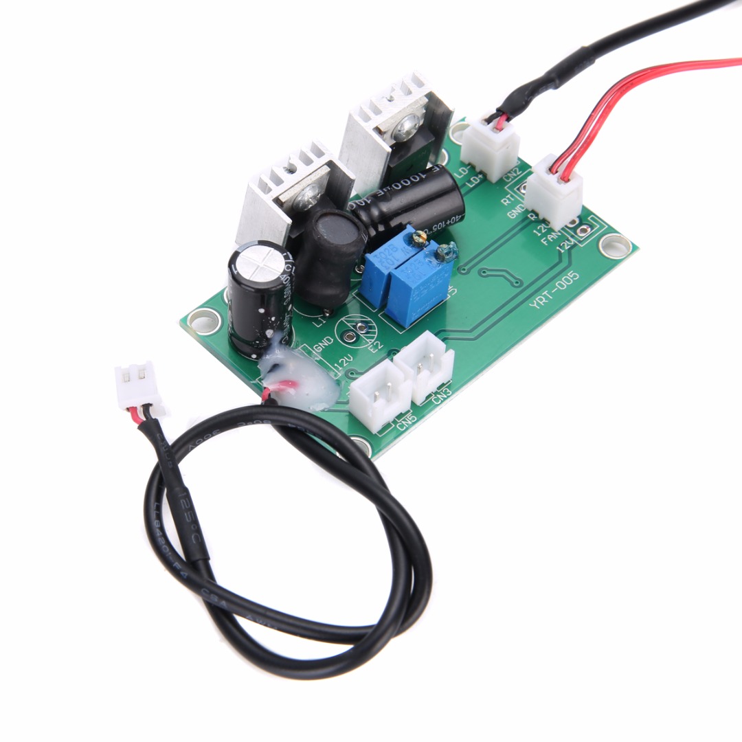

Сам лазер содержит два диода - собственно ЛД и шунтирующий его в обратной полярности защитный диод.
Таким образом, при смене полярности при прозвонке должны звониться оба диода - скорей всего с разным пороговым напряжением.
varganism писал(а):Микруху на мозгах заменю.
Скорей всего там проблема не только в чипе стабилизатора, но и в силовом ключе, управляющем нагрузкой (шпиндель/лазер).
ХИНТ: причина катастрофы - подключение излучающего диода без схемы токового контроля!
В результате чего ток был превышен и выход лазера из строя в таких условиях неизбежен. Ну, а после выхода из строя лазера, его сгоревший кристалл коротит силовую цепь (ключ + питание).
ЛАЗЕРНЫЙ КРИСТАЛЛ НЕЛЬЗЯ ПОДКЛЮЧАТЬ БЕЗ СХЕМЫ ТОКОВОГО КОНТРОЛЯ!
То есть, необходимо использовать штатный контроллер, а если такового нет - то собрать самому!
ХИНТ: маломощные (до 500 мВт) лазеры включаются напрямую потому, что в них есть встроенное токограничение (резистор)!
Для мощных лазеров резистор обычно не используется, а применяется контроллер - и без последнего включать нельзя!!!
ХИНТ: внешний контроллер должен подключаться напрямую к разъёму питания (12 В), имеющемся на "дятле" - при этом для управления лазером нужно использовать вход ТТЛ контроллера, беря управление с штекера "лазер".
При этом, возможна коллизия из-за разной логики управления - на дятле логика инверсная, а лазер, приобретаемый у независимого продавца может иметь контроллер с прямой логикой ттл-входа.
Для лазера эта коллизия не опасна - в худшем случае не заработает. Но не сгорит.
Для устранения коллизии требуется проинвертировать ТТЛ-сигнал!
ХИНТ: подключение питания контроллера в разъём "лазер" дятла опасно!
Дело в том, что в контроллере по питанию стоят большие ёмкости, а в дятле стоит ключ, управляемый ШИМом - и если при однократном включении ключ выдержит и лазер заработает, то при попытке регулировать его мощность ШИМом, ток перезаряда убъёт ключ (или что-нибудь ещё).
Потому схема одна: питание контроллера - в некоммутируемое питание, а управление - от ТТЛ!

peratron писал(а):ХИНТ: подключение питания контроллера в разъём "лазер" дятла опасно!
А вот это не верно. Мой 5,5вт лазер проработал в штатном подключении (вход контроллера к выходу на лазер у дятла) уже ок. 1000 часов без малейшего намёка на то страшное, что вы рассказываете.

peratron писал(а):АЗЕРНЫЙ КРИСТАЛЛ НЕЛЬЗЯ ПОДКЛЮЧАТЬ БЕЗ СХЕМЫ ТОКОВОГО КОНТРОЛЯ!
У него на фото драйвер с двумя крутилками для выставления тока...
Посмотрите на фото - плата с которой поставлялся лазер не содержит токового контроля?
Как все-таки теперь проверить лазер максимально простым способом? Есть шанс надавить на продавца для замены, но требуются аргументы.
Продавец станка дал картинку=схему подключения лазера, которую я прикрепил в теме и написал, что я могу подключить лазер напрямую в плату согласно схеме.
Мне необходимо поскорей проверить лазер и в случае его выхода из строя требовать от продавца замены , так как подключение произвел согласно его инструкции.

varganism писал(а):Посмотрите на фото - плата с которой поставлялся лазер не содержит токового контроля?
Разумеется, содержит - её назначение именно в этом и состоит.

varganism писал(а):Продавец станка дал картинку=схему подключения лазера, которую я прикрепил в теме и написал, что я могу подключить лазер напрямую в плату согласно схеме.
Это подключение распространяется только на лазер, коим комплектует станок его производитель.
Вы использовали лазер от другого производителя - вот вам и результат.
Надо было всё же разобраться в физике процесса - о невозможности использования лазерного диода при подключении к источнику напряжения говорится в любом лазерном букваре.
Лазер одного производителя не равноценен лазеру другого производителя!
Замена возможна только после подробного изучения документации, а если её нет - после реверс-инжиниринга как принимающего устройства, так и лазера в совокупности с приложенными к нему устройствами управления.
Дайте ответ, пожалуйста- перед тем, как у вас сгорела плата управления станком и БП, вы подключали лазер напрямую к плате дятла (то есть, без собственного контроллера) или нет??? Это в корне меняет последующие действия по реанимации.
peratron писал(а):Это подключение распространяется только на лазер, коим комплектует станок его производитель.
peratron писал(а):Лазер одного производителя не равноценен лазеру другого производителя!
Не говорите чепуху, пожалуйста.

@lice писал(а):Дайте ответ, пожалуйста- перед тем, как у вас сгорела плата управления станком и БП, вы подключали лазер напрямую к плате дятла (то есть, без собственного контроллера) или нет??? Это в корне меняет последующие действия по реанимации.
Я подключал лазер через плату которая с ним поставлялась. см. фото - я просто взял и воткнул единственный двух-контактный коннектор в разъем LASER на мозгах станка.
