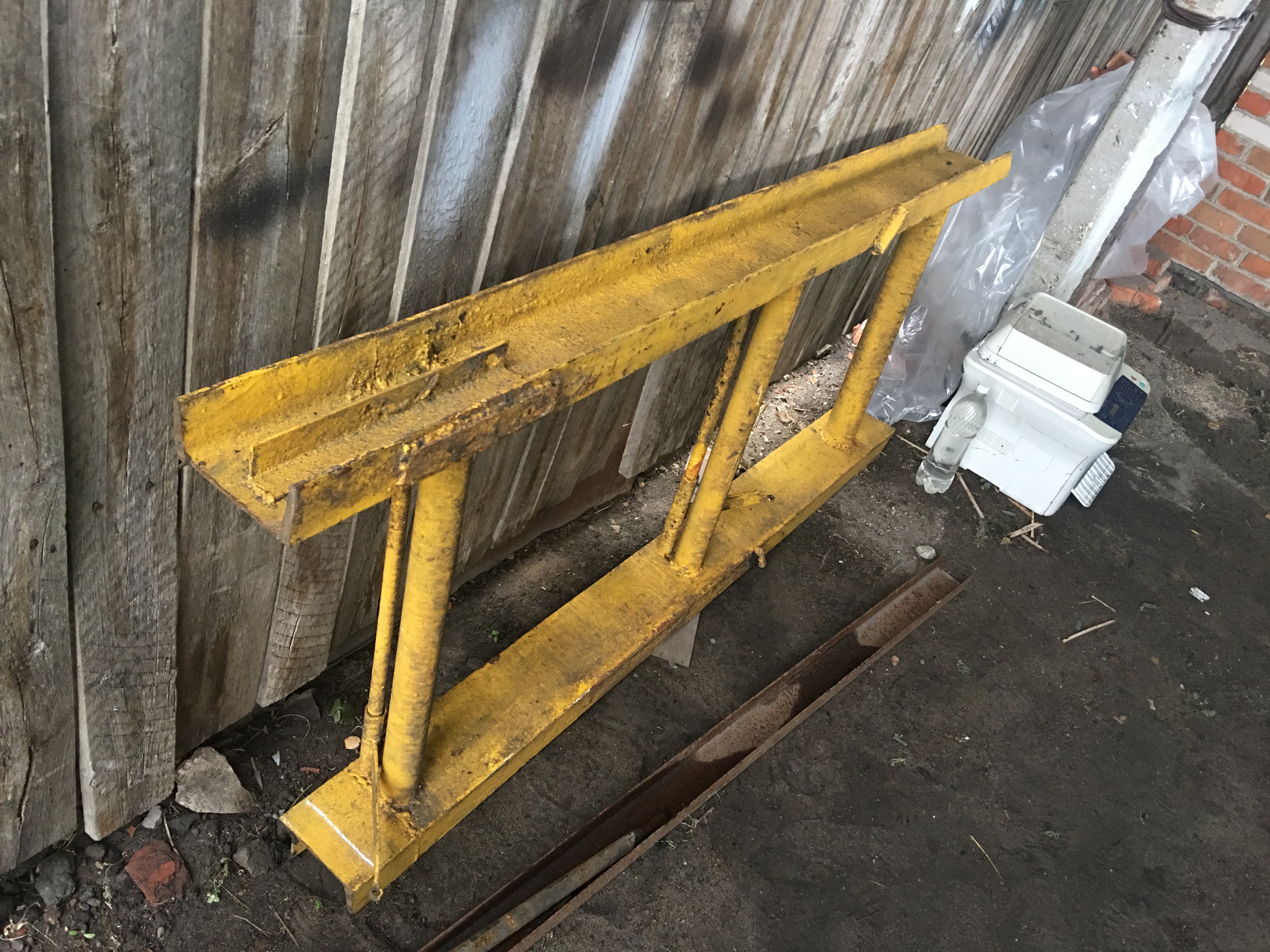

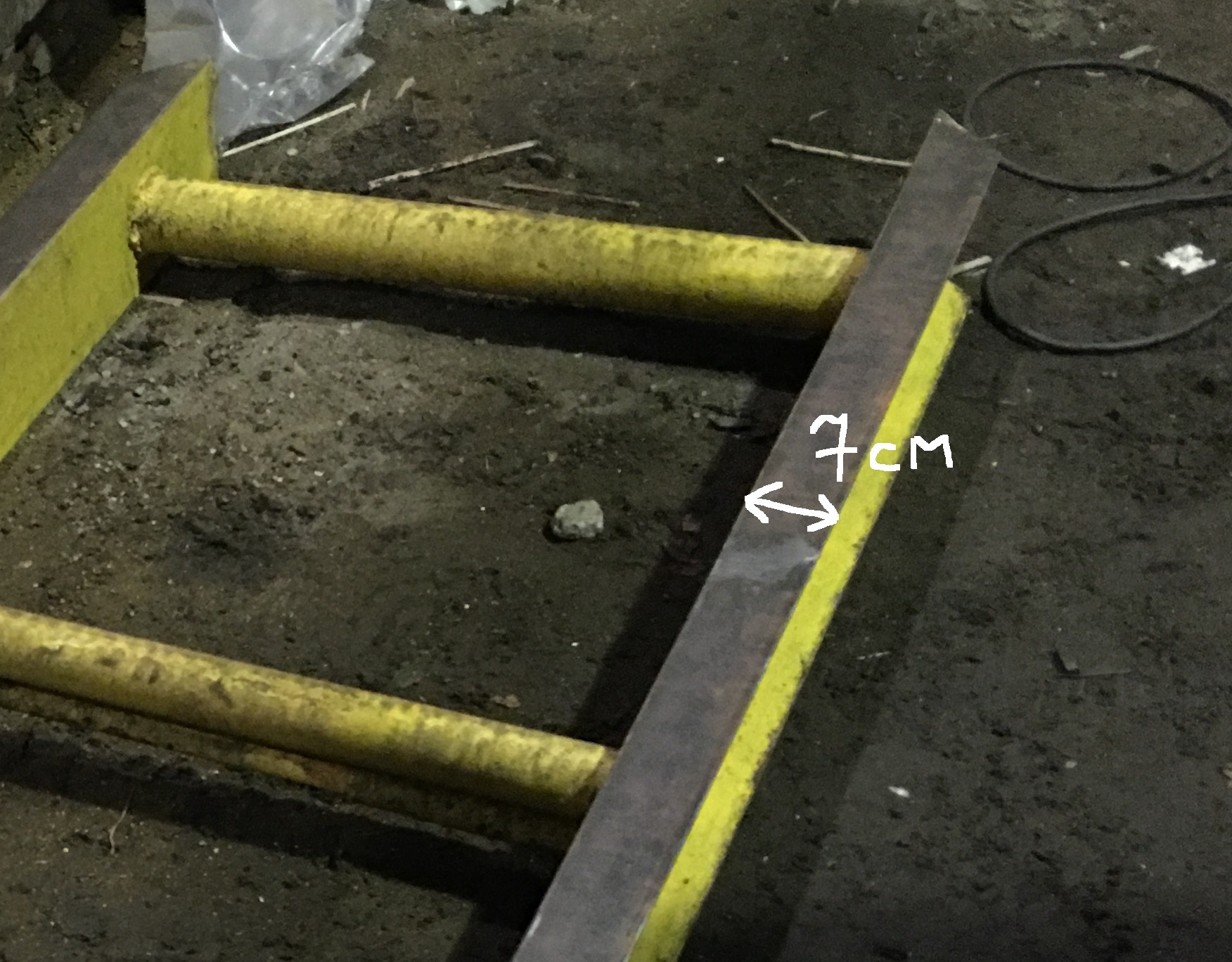

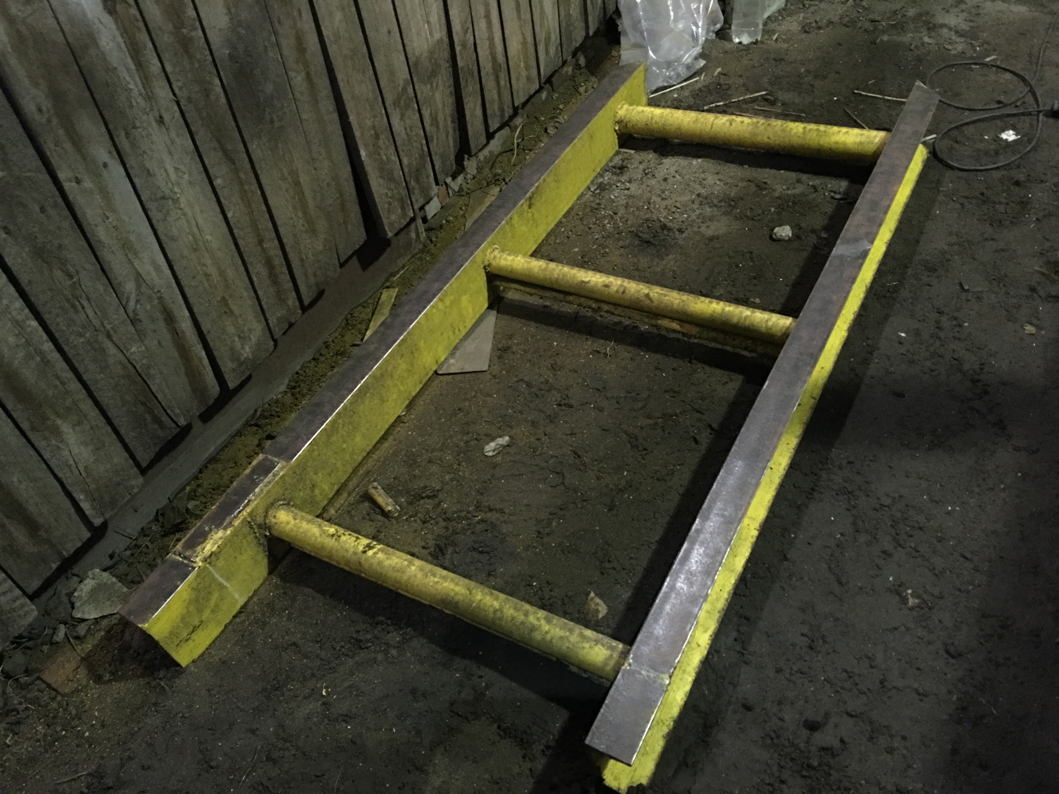

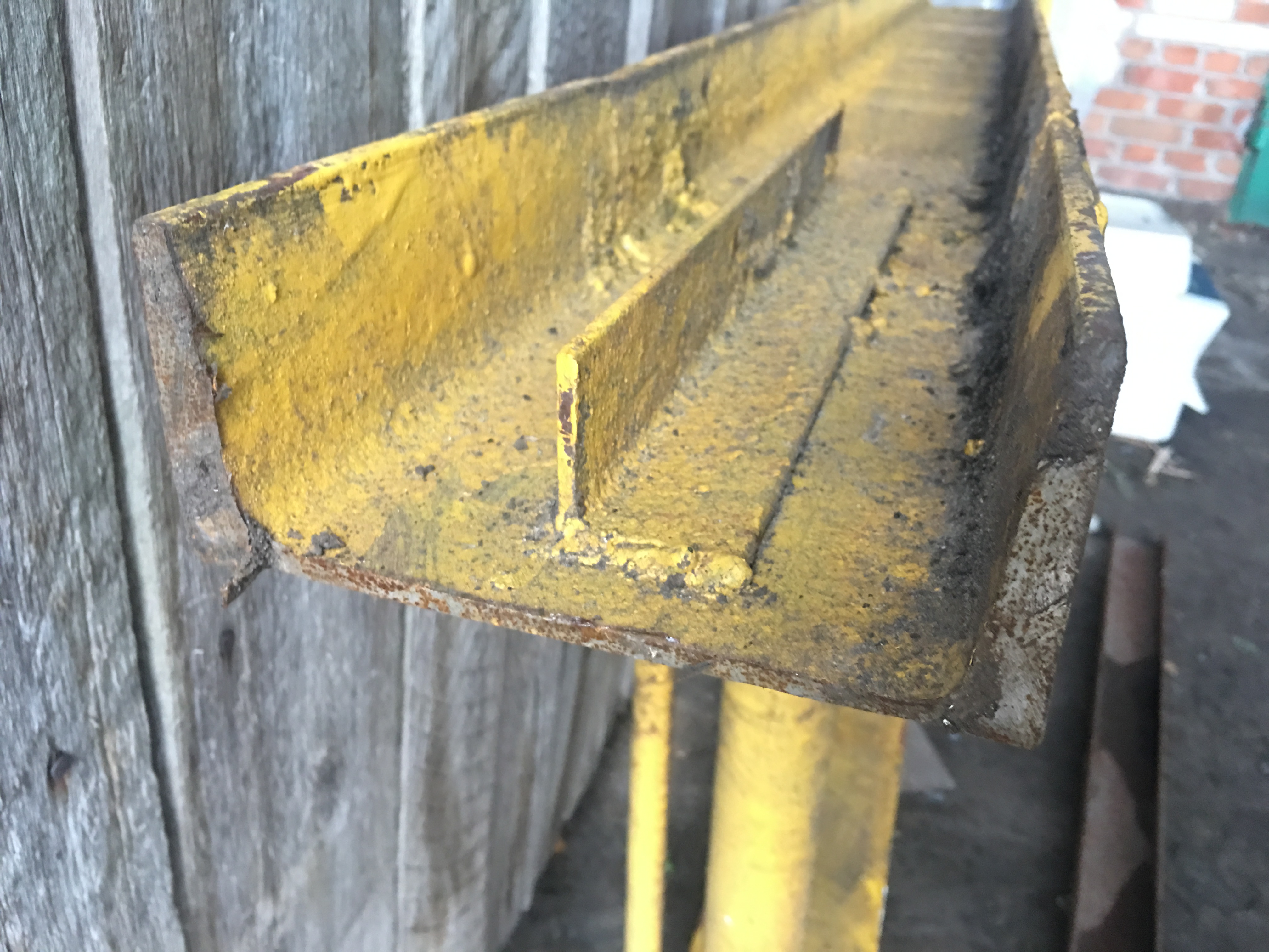

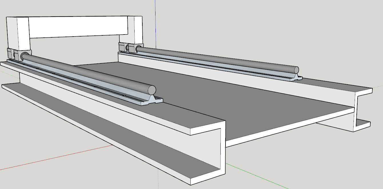

Добрый день всем.
Просьба дать совет как организовать механику для данной станины.
Это швеллер между собой сваренный, вес около 80 кг. всё сверил нигде ничего не повело и не косит.
Как организовать передвижение на оси Х? либо делать два ШВП внутри швеллера либо один внизу по центру но тогда боковинки портала надо будет сильно опускать, теряя в жесткости.
и куда лучше прикрепить направляющие по оси Х?
ось Х планируется 20 рельсы хивин с каретками.
Станок будет обрабатывать дерево и иногда цветной металл.
линейный модуль планируется брать готовый, боковые стенки портала из 20 мм дюрали и между ними тоже 20 дюраль.
внизу делать перемычку или нет будет зависеть от крепления швп, если по центру то обязательно, если два шаговика на ось Х тогда думаю обойдусь без перемычки
Очень прошу помочь советом((( обратиться совершенно не к кому

Re: Нужен совет как грамотно организовать механику
20 рельсы имхо перебор
вот швп можно пожирнее, да, 2010 или еще побольше типоразмер. Две штуки по бокам мне тут больше нравятся, чем одна посередине.
насколько могу оценить размер станины, ось довольно длинная - метра полтора-два, туда больше рейка просится, нежели винт.

ок спасибоarkhnchul писал(а):20 рельсы имхо перебор
по поводу рельс обдумаю
хочется точности, а ШВП вроде гораздо точнее рейки
станина не идеальна с одной стороны, отрезать не могу иначе уйдёт из жесткости одна перекладина, так что буду просто использовать не на всю длину, я думаю 1,5 метра будет достаточно для моих нужд.
думаю если ШПВ поставить 2005 то на таком расстоянии не будет мотать её.

нетLexx001 писал(а):ШВП вроде гораздо точнее рейки
2005 с шаговиками медленновато будет на такой длине, я б хотя бы 2010 ставилLexx001 писал(а):думаю если ШПВ поставить 2005

Электроника - дело десятое, особенно когда вы не знаете вес портала, и режимы, на которых вы будете фрезеровать.
Нет возможности ответить хватит ли момента на этих движках, не зная что именно им придётся таскать и на какой механике.
Не покупайте ничего! вообще! пока не будет готов проект.

в голове то уже всё сложилось)))) пробовал сделать проект в SOLIDWORKS, тяжко((( ну буду дальше с ним разбираться (может есть какие то ещё программы для создания проектов?)Nonstopich писал(а):Позвольте вставить свои 5ть копеек.
Вы не с того начали.
И решите из чего будет портал.
в планах у меня заказать всю комплектацию и сделать портал из 20 мм фанеры, на ней я увижу все ошибки и промахи, далее перенесу все отверстия на чертеж и закажу фрезеровщику чтобы сделать всё тоже самое из дюрали 20 мм
как то так( может я конечно и не прав. от фанеры я хочу не точность а работоспособность и увидеть где можно что то усовершенствовать.
понимаю, что сперва нужно сделать проект потом ось Z далее портал и потом уже XY

Я не советую, но могу сказать, что скетч (эскиз) можно достаточно бодро набросать в SketchUp
Софтина куда более простая и поворотливая, чем Solid или Invertor от Autocad.
На фанеру вообще можно не тратить денежку и время.

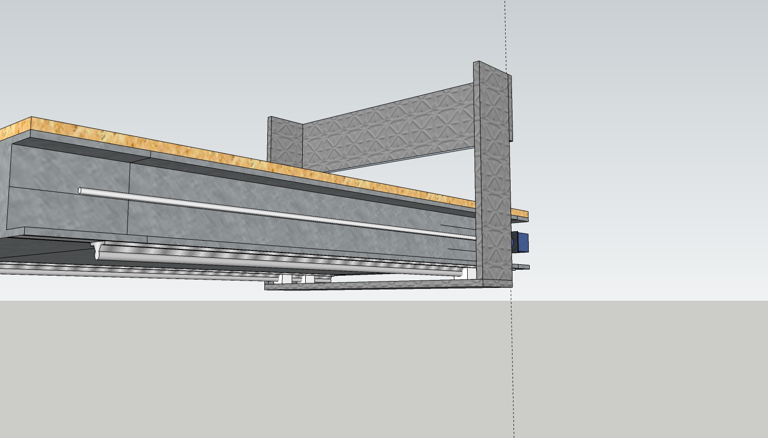

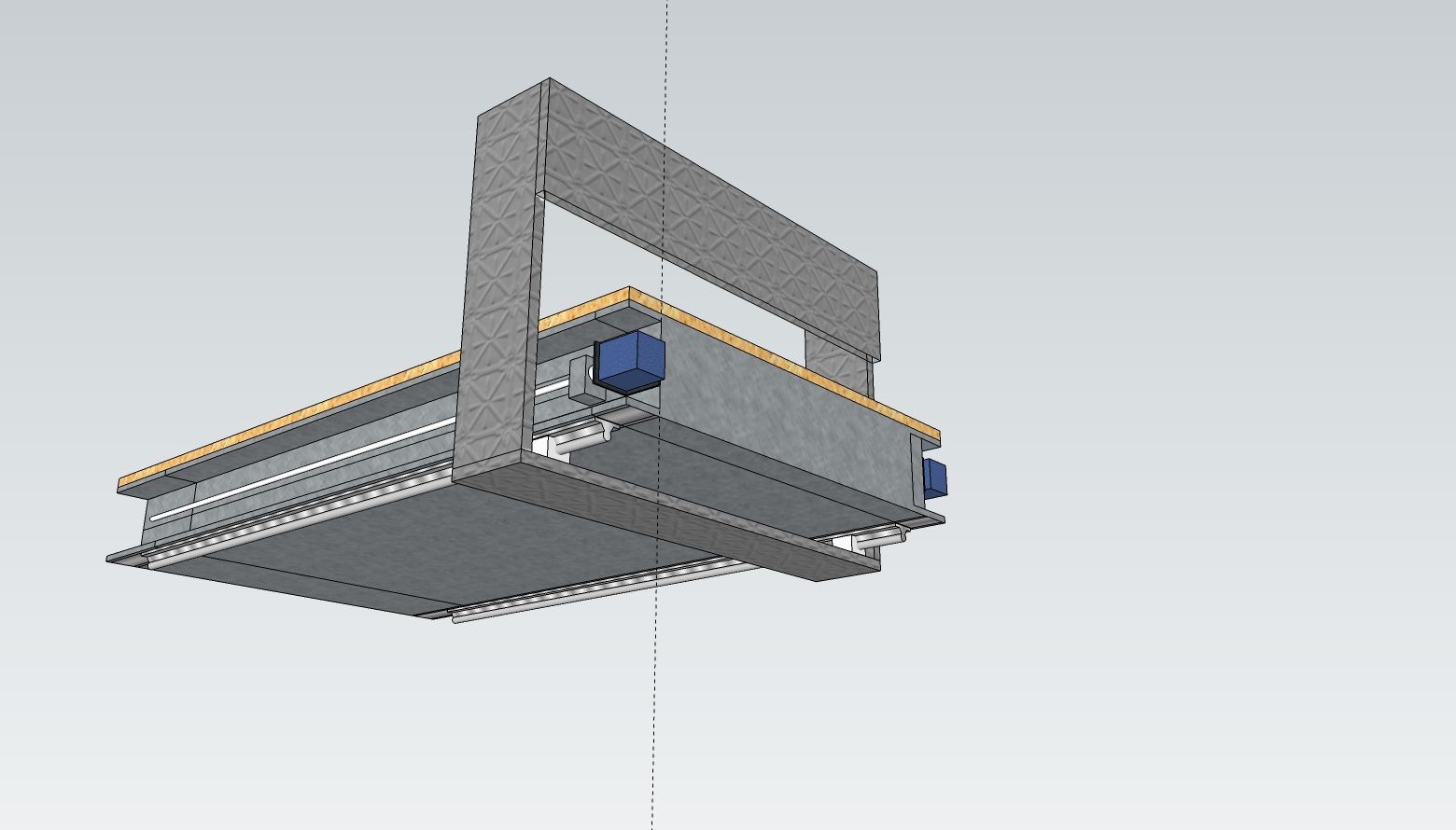

ну вот как то так будет...
просто уже сейчас видно что везде надо будет колхозить((( хз есть ли дальше продолжать моделирование?(((
Вот нахрена этот колхоз ??? смотрите че вы делаете - вы при замкнутом снизу портале зачем то лепите по краям ДВА винта, и два привода. скажите - зачем ??? Что мешает по бокам поставить рельсы, уменьшив плечо самого портала а винт поставить снизу один, по центру ? сэкономив при этом на комплектухе и не иметь при этом гемороя с синхронизацией приводов ???
согласен, геморрой прибавился да и цена чуток подрастает, но вот с этой конструкцией хз как точно и жестко разместить ШВП по центруHanter писал(а):Вот нахрена этот колхоз ??? смотрите че вы делаете - вы при замкнутом снизу портале зачем то лепите по краям ДВА винта, и два привода. скажите - зачем ??? Что мешает по бокам поставить рельсы, уменьшив плечо самого портала а винт поставить снизу один, по центру ? сэкономив при этом на комплектухе и не иметь при этом гемороя с синхронизацией приводов ???
мдя плечо портала сильное((( будет перекос, надо думать куда поставить рельсы...
Можно попробовать соорудить что-то такое.
Но поверхности под рельсы придётся долго и муторно выводить.
к тому же паралельность рамы вдоль рельс стоит проверить, во всех плоскостях, чтоб не получилось, что рельсы параллельны но одна смотрит кареткой вверх вправо, а другая вверх влево и портал в раскорячку)
это идеальный вариант)))Nonstopich писал(а):Можно попробовать соорудить что-то такое.
проблема: толщина станины 7 см, толщина рельсы 5 см, остаются на крепление столешницы всего 2 см. (это если ещё станина идеально ровная и без перекосов(((
короче походу закажу только механику и микрометр и попробую собрать как у вас на рисунке, если не получится куплю на край конструкционный профиль и на нём соберу.
Спасибо большое
Зря вы без проекта
И о каких сантиметрах вы говорите, я не понял.
ну я тогда ещё порисую))) до 11.11.17 есть время, будут скидки на Али.Nonstopich писал(а):Зря вы без проекта
фото прилагаю про размер
p.s. нет случайно какого нибудь проекта? мне нужны только комплектующие и их размеры, с ними очень долго мучаюсь((( а учитывая что второй день только в этой программе ... тяжко((
