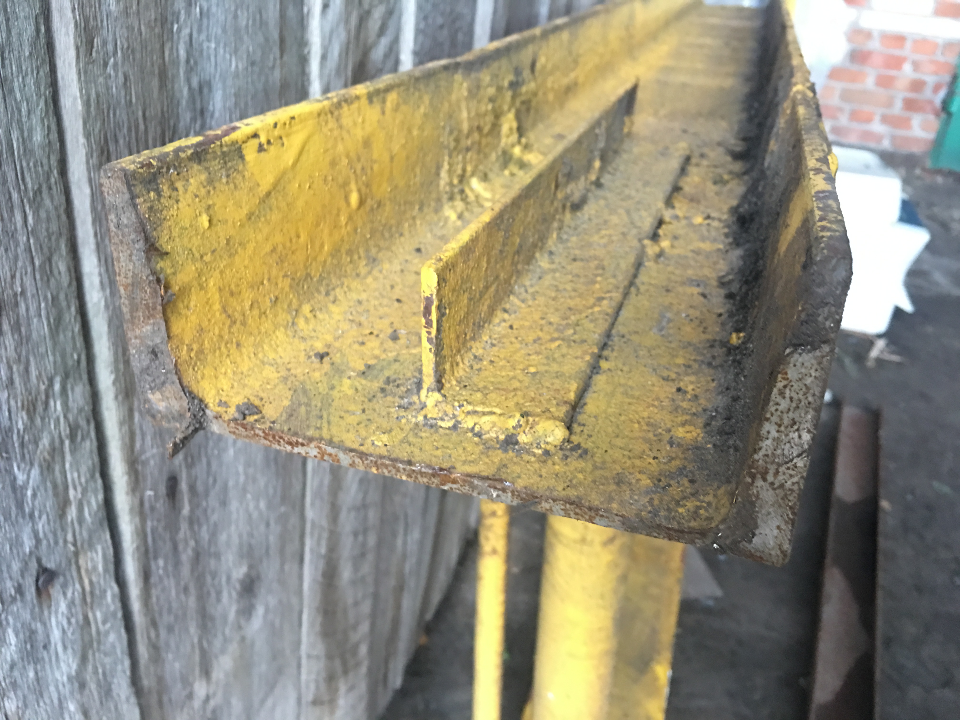

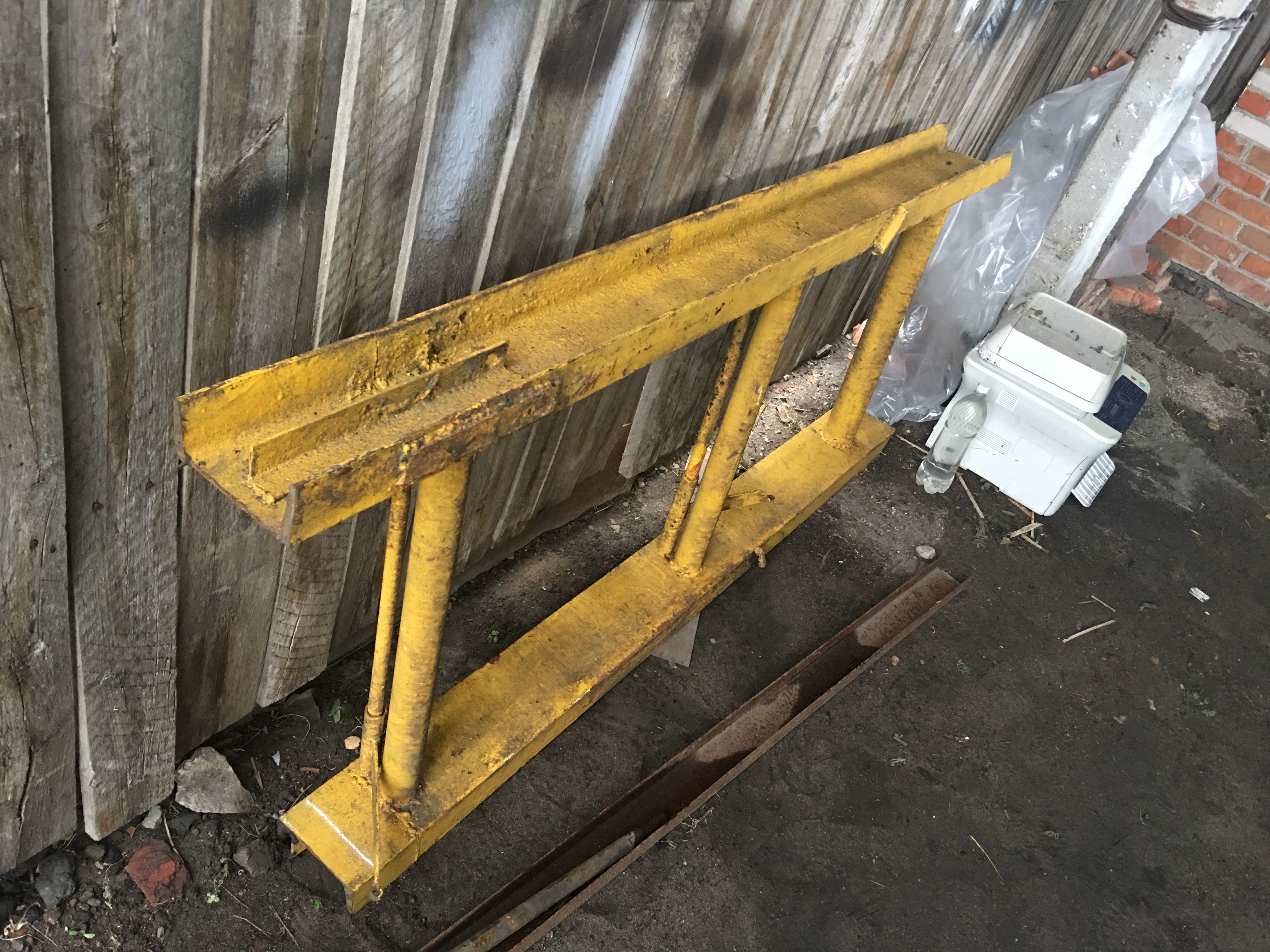

Добрый день всем.
Просьба дать совет как организовать механику для данной станины.
Это швеллер между собой сваренный, вес около 80 кг. всё сверил нигде ничего не повело и не косит.
Как организовать передвижение на оси Х? либо делать два ШВП внутри швеллера либо один внизу по центру но тогда боковинки портала надо будет сильно опускать, теряя в жесткости.
и куда лучше прикрепить направляющие по оси Х?
ось Х планируется 20 рельсы хивин с каретками.
Станок будет обрабатывать дерево и иногда цветной металл.
линейный модуль планируется брать готовый, боковые стенки портала из 20 мм дюрали и между ними тоже 20 дюраль.
внизу делать перемычку или нет будет зависеть от крепления швп, если по центру то обязательно, если два шаговика на ось Х тогда думаю обойдусь без перемычки
Очень прошу помочь советом((( обратиться совершенно не к кому

20 рельсы имхо перебор
вот швп можно пожирнее, да, 2010 или еще побольше типоразмер. Две штуки по бокам мне тут больше нравятся, чем одна посередине.
насколько могу оценить размер станины, ось довольно длинная - метра полтора-два, туда больше рейка просится, нежели винт.

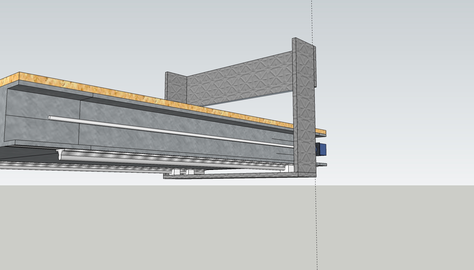

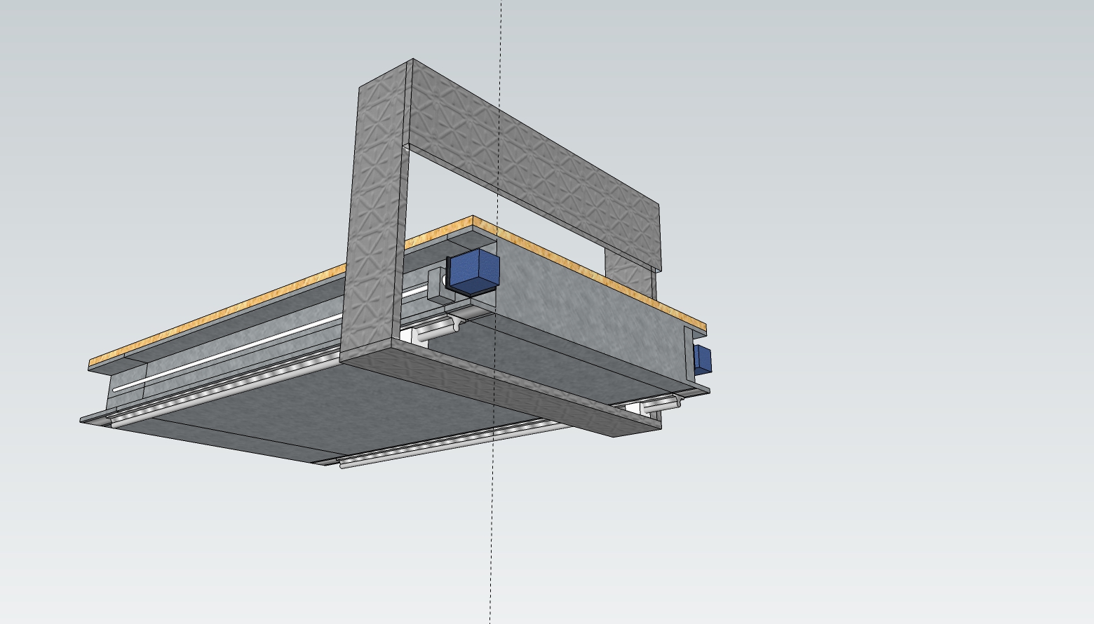

ну вот как то так будет...
просто уже сейчас видно что везде надо будет колхозить((( хз есть ли дальше продолжать моделирование?(((
Без названия.jpg (2387 просмотров) <a class='original' href='./download/file.php?id=123550&mode=view' target=_blank>Загрузить оригинал (293.63 КБ)</a>
Без названия1.jpg (2387 просмотров) <a class='original' href='./download/file.php?id=123551&mode=view' target=_blank>Загрузить оригинал (303.36 КБ)</a>
Сообщения: 5414
Re: Нужен совет как грамотно организовать механику
Вот нахрена этот колхоз ??? смотрите че вы делаете - вы при замкнутом снизу портале зачем то лепите по краям ДВА винта, и два привода. скажите - зачем ??? Что мешает по бокам поставить рельсы, уменьшив плечо самого портала а винт поставить снизу один, по центру ? сэкономив при этом на комплектухе и не иметь при этом гемороя с синхронизацией приводов ???

Hanter писал(а):Вот нахрена этот колхоз ??? смотрите че вы делаете - вы при замкнутом снизу портале зачем то лепите по краям ДВА винта, и два привода. скажите - зачем ??? Что мешает по бокам поставить рельсы, уменьшив плечо самого портала а винт поставить снизу один, по центру ? сэкономив при этом на комплектухе и не иметь при этом гемороя с синхронизацией приводов ???
согласен, геморрой прибавился да и цена чуток подрастает, но вот с этой конструкцией хз как точно и жестко разместить ШВП по центру
мдя плечо портала сильное((( будет перекос, надо думать куда поставить рельсы...

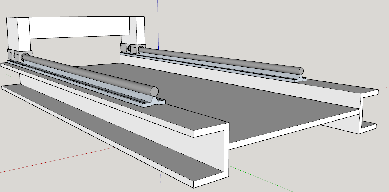

Можно попробовать соорудить что-то такое.
Но поверхности под рельсы придётся долго и муторно выводить.
к тому же паралельность рамы вдоль рельс стоит проверить, во всех плоскостях, чтоб не получилось, что рельсы параллельны но одна смотрит кареткой вверх вправо, а другая вверх влево и портал в раскорячку)

Nonstopich писал(а):Можно попробовать соорудить что-то такое.
это идеальный вариант)))
проблема: толщина станины 7 см, толщина рельсы 5 см, остаются на крепление столешницы всего 2 см. (это если ещё станина идеально ровная и без перекосов(((
короче походу закажу только механику и микрометр и попробую собрать как у вас на рисунке, если не получится куплю на край конструкционный профиль и на нём соберу.
