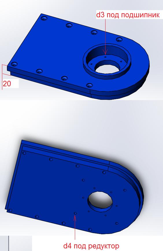

Знаю, что каждое отверстие рассчитывается под нагрузку, но как-то не могу осилить всё сразу :)
Есть вот такая деталь
1.jpg (16387 просмотров) <a class='original' href='./download/file.php?id=121914&sid=b20c4b01ec21cfb7bfdb113148691017&mode=view' target=_blank>Загрузить оригинал (41.15 КБ)</a>
габаритные размеры 150x200x30
В резьбовые отверстия диаметром 4 мм будет крепиться редуктор(а за ним мотор) общей массой около 2кг с нагрузками до 15 Н-м (предполагаемая глубина отверстий 10мм, хотя здесь можно увеличить до 20мм, не изменяя толщины детали)
В резьбовые отверстия диаметром 3 мм будет крепиться опорно-поворотный подшипник THK RU42 (он будет держать планку длиной 50 см, на конце которой будет груз 10 кг) (предполагаемая глубина отверстий 10мм)
Меня интересует, как-то по вашим ощущениям ( :) ), алюминиевая деталь подойдёт для этого? То есть, понятное дело, болты надо будет хорошенько затянуть, и вот я как-то опасаюсь, не сдерёт ли тот 3 мм винтик просто напросто мягкую алюминиевую резьбу при затяге? Или я, мягко говоря, заблуждаюсь о такой уж прям мягкости алюминия?
PS: под алюминием я подразумеваю наиболее используемые АМГ6 или Д16

Подскажите, пожалуйста. Последний такой глобальный камень преткновения остался - алюминий или сталь.. Просто может кто-то читает и сразу понимает, что 3мм в алюминии с грузом в 10кг на расстоянии полуметра - это не вариант, или напротив - думает, чего это я переживаю на ровном месте.
Вот, например, наткнулся на такую статью, где видно, что стальные болты можно затягивать с силой вдвое большей, чем алюминиевые(думаю, с резьбовыми отверстиями то же самое)
https://wiki.nikiforov.ru/index.php/%D0 ... 0%BE%D0%B2
Но вот как бы понять, достаточно ли будет затянуть винты М3 в алюминиевые отверстия с силой 0,98 кг/м2 , чтобы они надёжно удерживали подшипник...

Если совсем кошерно, я бы сделал футорки стальные с наружной резьбой м6 или м8 например.

Да, но это лишняя работа, затраты, а оно в единственном экземпляре. То есть встаёт вопрос целесообразности использования алюминия... Мне от него только один плюс нужен - легкость в сравнении со сталью (и в плане массы и в плане фрезеровки), но если добавляются ещё монтаж таких штук, тем более по всему изделию их достаточно много будет...
Неужели ни у кого опыта не было по типу - сделал отверстие 3 мм, начал затягивать винт, сорвал резьбу в отверстии ) мне б таких случаев из жизни было б достаточно :)
Re: Ещё раз про резьбовые отверстия в алюминии и стали
Делай из термированного дюраля, в нем резьбы хорошо держат

Никогда в голову не приходило затягивать резьбовые соединения М3 при помощи динамометра. Да еще и отградуированного в кг/кв.м.
Качественную резьбу М3*10 в дюрале китайским винтом не срежешь. Шлицы на головке винта слетят.
А что мешает посчитать нагрузку, которую будет испытывать резьбовое соединение? Сколько у Вас там диаметр массива отверстий, 30мм? Грубо 500/30*10=160кг на два резьбовых соединения. Сколько Вы весите, килограмм 80? Ну как раз. Готовы повиснуть над пропастью на винте М3, вкрученном в алюминиевую балку на 10мм в глубину?

Если предположить, что такое соединение выдерживает хотя бы момент 0.5 н/м (а оно такой момент выдержит, если алюм не амг какой-нить), то я бы повис. Не просто так, за деньги конечно, ибо высоты боюсь. :hehehe:
Эквивалентная сила прижима винта при таком моменте составит более 190 кгс при самых фиговых условиях.

nickkk писал(а):Неужели ни у кого опыта не было по типу - сделал отверстие 3 мм, начал затягивать винт, сорвал резьбу в отверстии ) мне б таких случаев из жизни было б достаточно
В чём проблема-то ? Не можете 1 резьбу в своём материале нарезать своим метчиком и закрутить свой винт ?
И мгновенно узнать. Зачем вам чужие эксперименты ?
Потому как резьбы только в госте одинаковые, в жизни часто режут как попало и в чём попало...

Я в держателе гайки швп из китайского пластилинового алюминия три болта 12.9 сломал.
Ибо резьба на болте забивалась на раз.
А вот с в95пчт2 от Леонида, отписавшегося выше, все прошло как нельзя лучше.
Это я к тому, что "алюминий" "алюминию" рознь.
