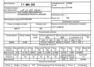

Фрагмент сертификата на пруток В95Т1 Ф8,0мм:
Фрагмент сертификата на пруток В95Т1 Ф8,0мм (15690 просмотров) <a class='original' href='./download/file.php?id=122136&sid=81b93f54ff3e9ee608d4e17ca5fa07d5&mode=view' target=_blank>Загрузить оригинал (223.15 КБ)</a>
К сожалению, технологи на заводах, больших заводах, конструкторы, снабженцы, мастера-самоучки очень часто надеются на волшебство "Д16" и "В95".
