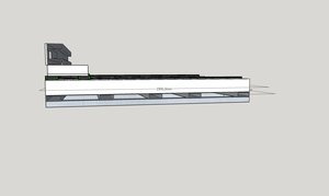

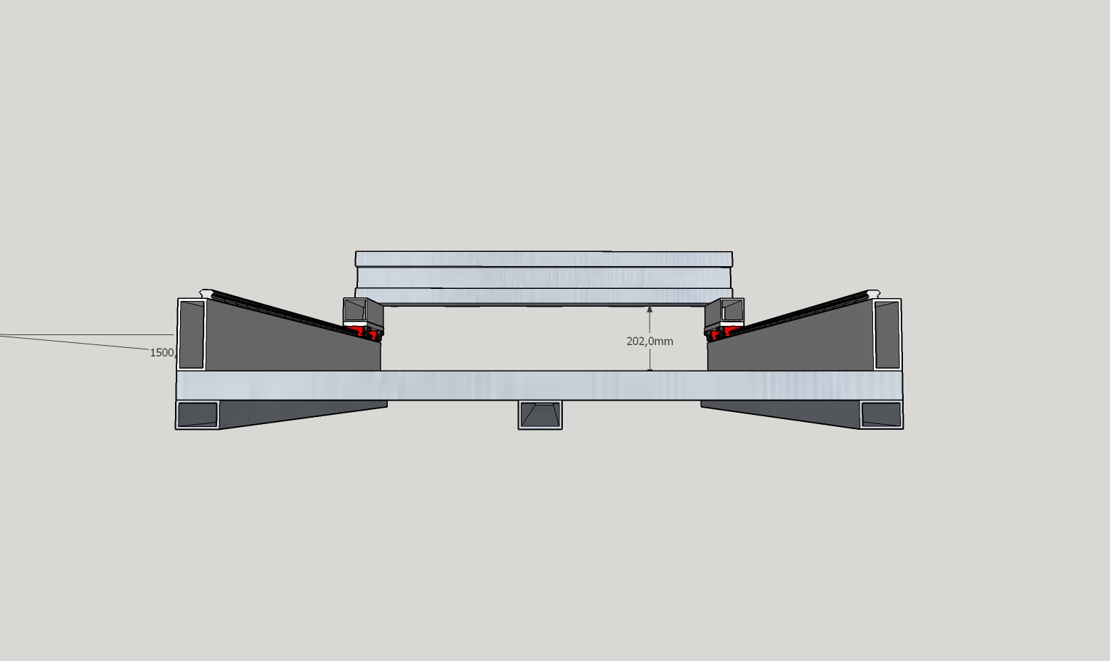

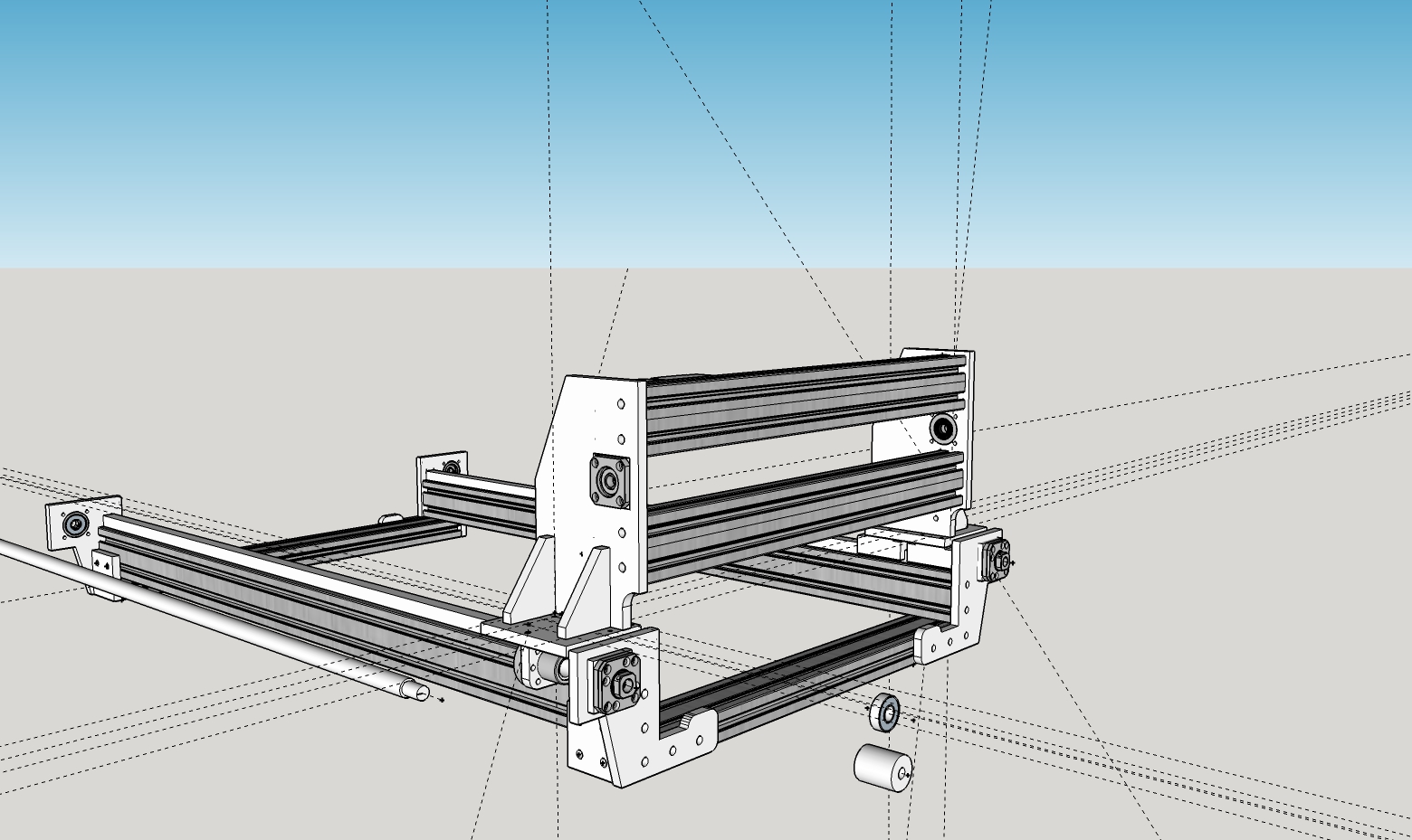

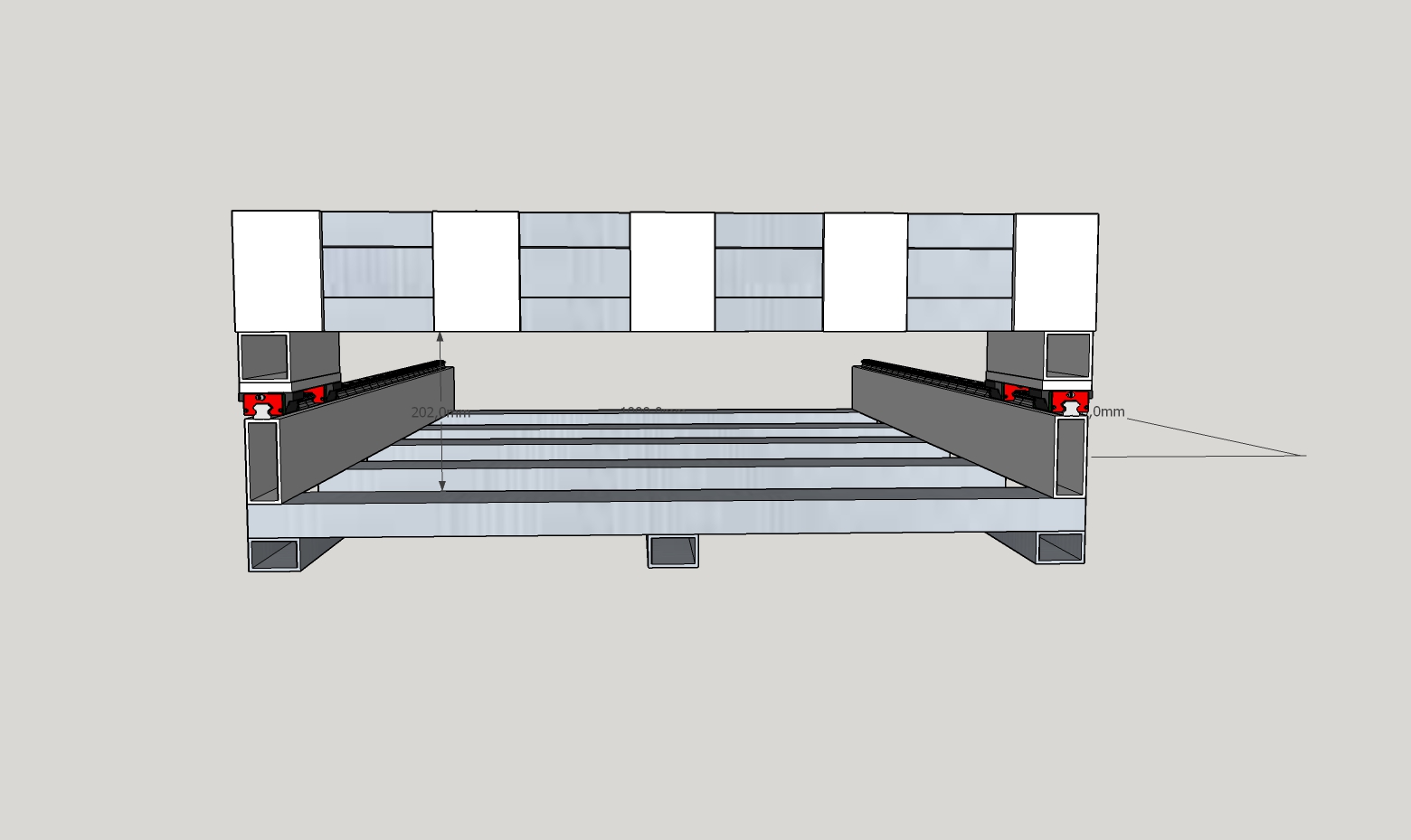

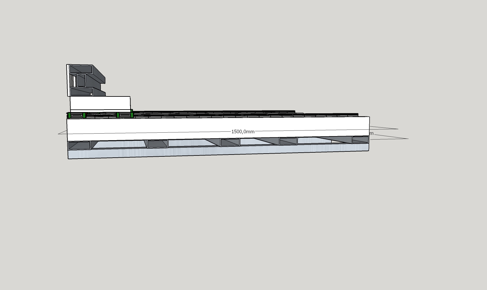

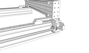

Здравствуйте второй год хожу с мыслями о ЧПУ. Перебрал кучу вариантов для себя в виду осложненного доступа к станочному парку и обрабатывающим центрам (народ загружен работой в виду чего либо отказывают, либо просят космических денег за работу).
Исходя из этих параметров станок буду делать максимально аскетичным в плане машинной обработки деталей. Просьба не бить в понять и простить.
в планах прикрутить поворотную ось
Рабочее поле:
1500х1000х250
Обрабатываемые материалы:
Дерево, мягкие металлы не в промышленных масштабах для себя (алюминий).
Чертежи, фото, видео станка:
Станок из бокса 1500х1000х200.jpg (3488 просмотров) <a class='original' href='./download/file.php?id=121880&mode=view' target=_blank>Загрузить оригинал (193.57 КБ)</a>
Станок из бокса 1500х1000х200 сбоку.jpg (3488 просмотров) <a class='original' href='./download/file.php?id=121879&mode=view' target=_blank>Загрузить оригинал (101.53 КБ)</a>
Станок из бокса 1500х1000х200 портал.jpg (3488 просмотров) <a class='original' href='./download/file.php?id=121878&mode=view' target=_blank>Загрузить оригинал (150.39 КБ)</a>
Станок из бокса 1500х1000х200 зад.jpg (3488 просмотров) <a class='original' href='./download/file.php?id=121876&mode=view' target=_blank>Загрузить оригинал (140.02 КБ)</a>
Станок из бокса 1500х1000х200 перед.jpg (3488 просмотров) <a class='original' href='./download/file.php?id=121877&mode=view' target=_blank>Загрузить оригинал (92.91 КБ)</a>

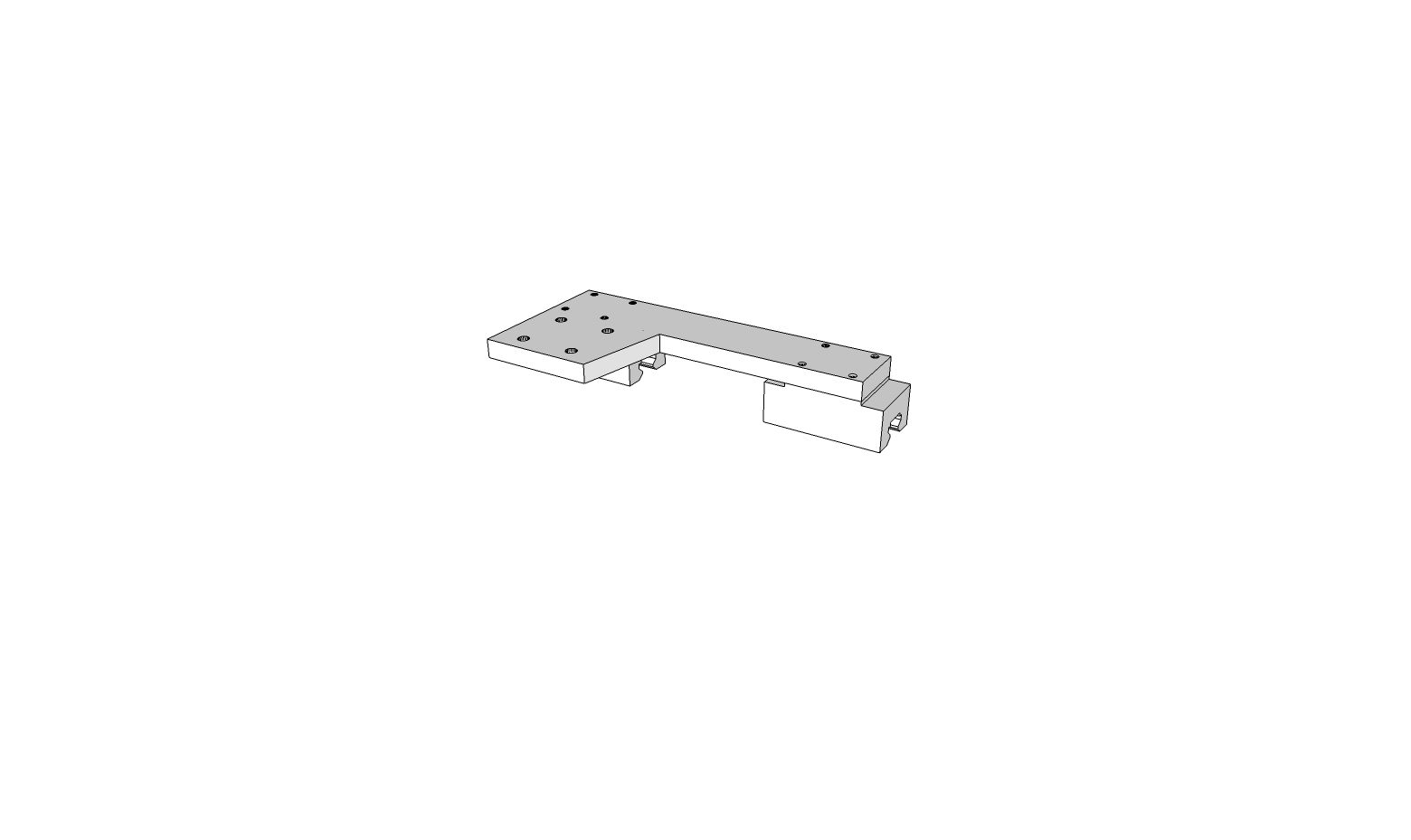

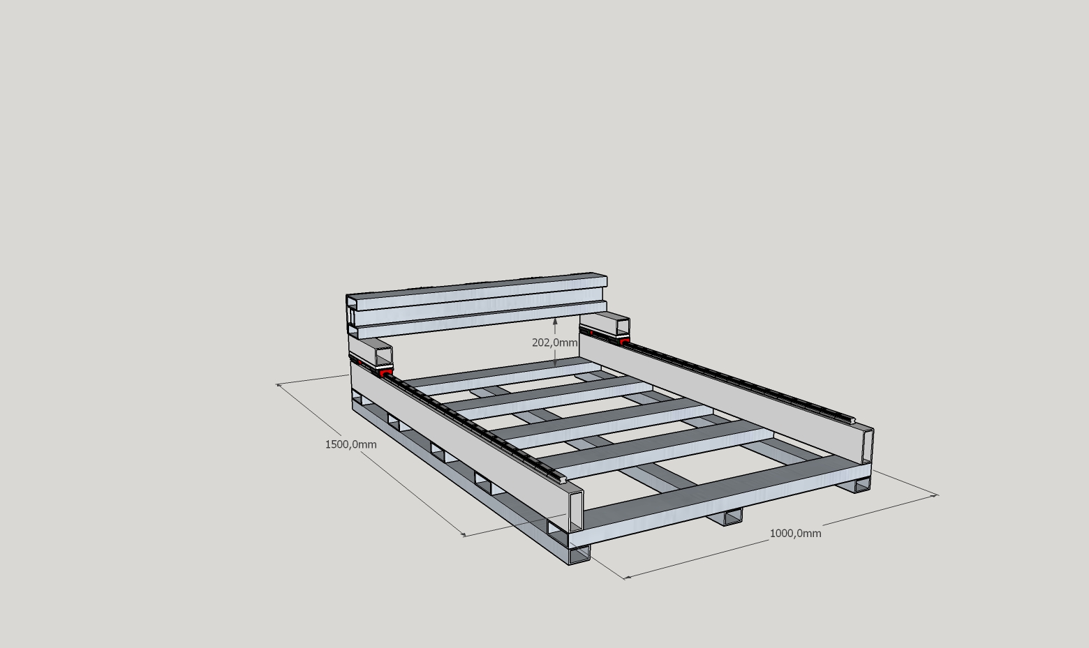

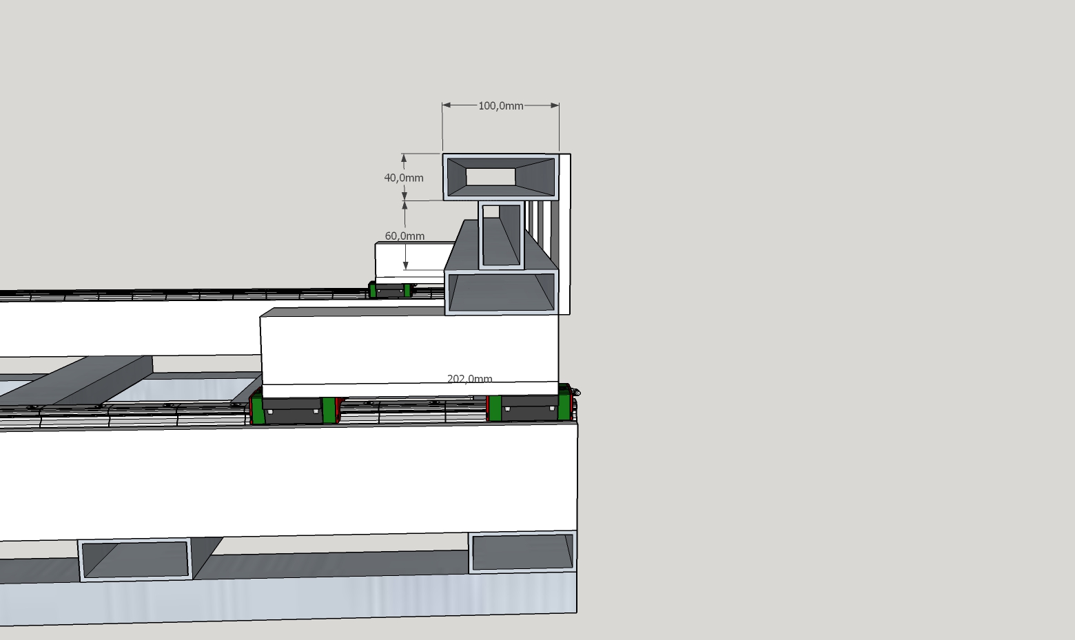

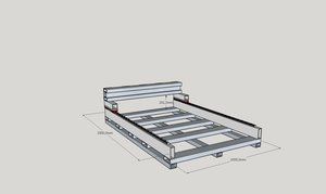

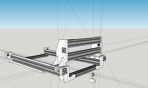

Станок планируется из алюминиевого станочного профиля 45*180 по X и 100*150 (либо аналогичного ) по Y
каретки максимально разнесены
по оси Х швп 2005 рельсы Hiwin 25 :rail:
по оси У швп 2005 рельсы Hiwin 25 :rail:
ось Z либо из станочного профиля либо покупать готовое изделие
!!!!!!!ЭТОТ Вариант отговорили делать!!!!!!!!!
общий вид.jpg (3776 просмотров) <a class='original' href='./download/file.php?id=121464&mode=view' target=_blank>Загрузить оригинал (220.74 КБ)</a>
портал.jpg (3776 просмотров) <a class='original' href='./download/file.php?id=121463&mode=view' target=_blank>Загрузить оригинал (423.48 КБ)</a>
крепление портала.jpg (3776 просмотров) <a class='original' href='./download/file.php?id=121465&mode=view' target=_blank>Загрузить оригинал (48.6 КБ)</a>
Примеры изделий (фото):
Вопросы:
Готов выслушать адекватную критику и предложения.
Что пробовал:
Что плучилось:
Что не получилось:
Ориентировочный бюджет:
в данный момент бюджет в рамках 180 000 рублей.

Рабочее поле:
2000х1500х250

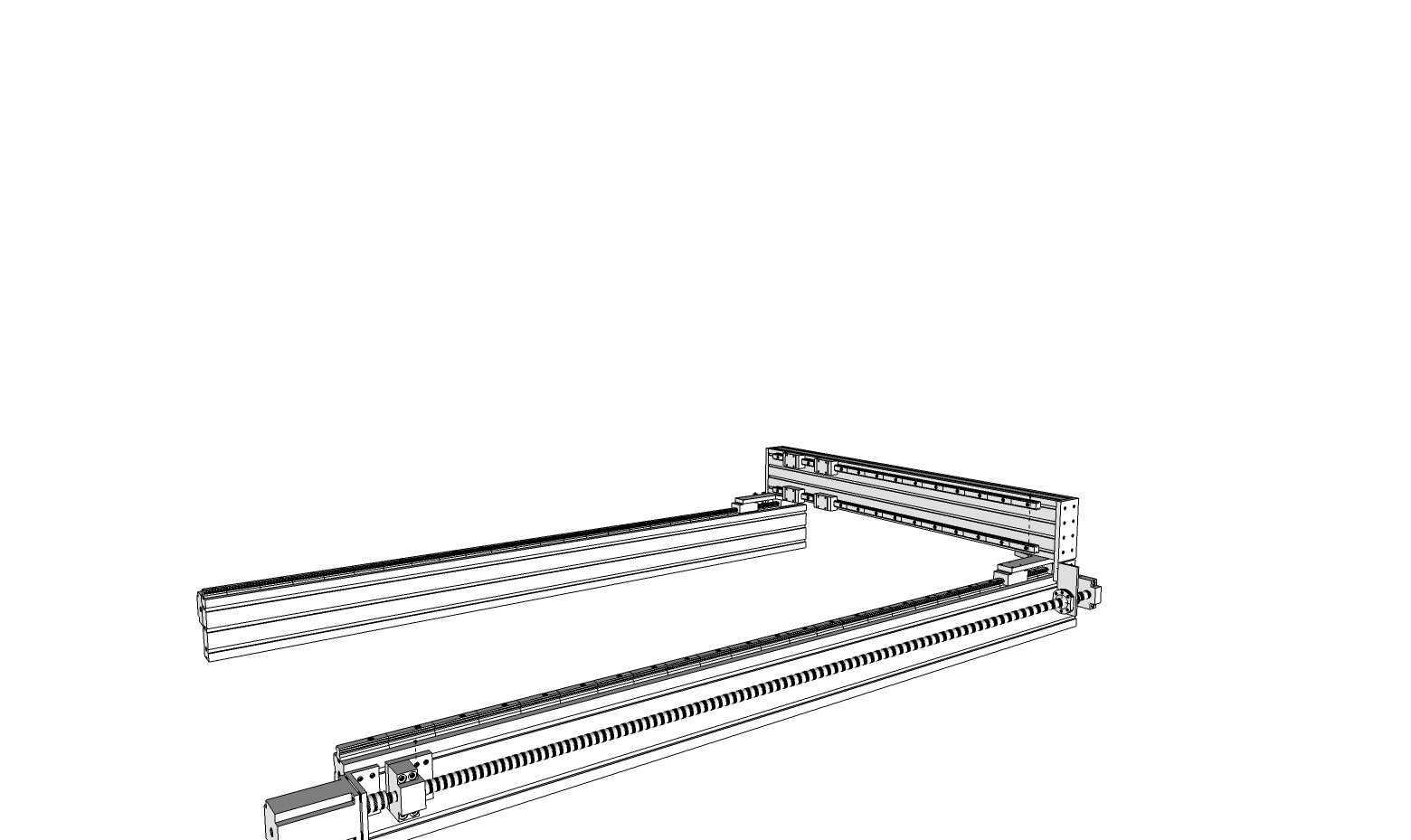

При такой длине винта и шаге 5мм/оборот пока станок проедет поле можно будет уснуть и выспаться :hehehe:
Если уж хочется швп, то с шагом 20 и вращать гайку. Тогда хотя бы метров 10-15 подачи будет.
25 рельсы на ал. профиле избыточны. На х 20-тые а на y и z 15-тые за глаза.

Добавлю, что при такой длине рабочего поля, боюсь, что без обработки будут очень большие проблемы. Хотя шабер в руки и в бой.

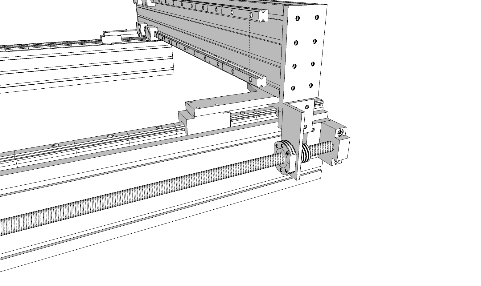

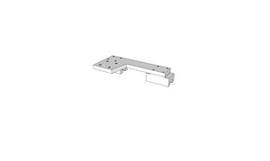

Этот "отросточек" для передней каретки надо как-то в полноценное ребро превратить.. Ну и задуматься, а нужна ли такая высота портала.
Крепление гайки ШВП невероятно хилое.

Он же алюминиевый, жесткости не будет и рельсы не заклинит. Разве что будет ну очень криво( я думаю ТС этого не допустит).

Dimka_almighty писал(а):Этот "отросточек" для передней каретки надо как-то в полноценное ребро превратить.. Ну и задуматься, а нужна ли такая высота портала.
Из общестроительного алюминиевого квадрата 100х100х8 есть обрезок 30 см, могу как вариант элемент косынки вкрутить в ребро.

Тут скорее вопрос точности.

Есть конечно такой вариант
Станина1 (2).jpg (3714 просмотров) <a class='original' href='./download/file.php?id=121485&mode=view' target=_blank>Загрузить оригинал (470.36 КБ)</a>
но нужно обработать плиту на чем то нашел ребят с обрабатывающим центром зарядили 35.000

Figaro писал(а):да забыл уточнить весь станок делается с конским запасом по размерам, просто есть идеи и желания для дома смастерить кровать или арочку какую резную пусть ездить долго но хотя бы в точность 0,1 мм уложиться буду доволен, алюминий будет фрезероваться только для будущего станка есть вариант на судоремонтный завод заказ на станинку разместить из трубы 100х100х10 чтоб и проварили по божески и плоскости сделали но там под железяку с полем 500х500 с подвижным столом на 5050 швп и б.у. шпинделем на 50 тысяч оборотов.
Попробуй подсчитать максимальные обороты 20 винта на такой длине и умнож на шаг. Я думаю что скорость тебя очень удивит.
Формулы есть в каталогах хивина.

Почему выбор пал а 25 рельс:
1) в деньгах разница не существенная а пару сантиметров к высоте обработки дает (с мыслями о поворотной оси)
2) возможен каннибализм (ибо будет на чем грызть алюминий хоть и медленно и долго но как вариант можно фрейзернуть будет уже нормальную раму для станка из металла)
3) запас прочности лишним не бывает.

Прочность должна быть в станине и портале, а у тебя пока что нету ни того ни другого. А на 20 рельсах я спокойно грызу алюминий 6 фрезой по 3 мм за раз при подаче 2 метра/мин. Но у меня цельносварная станина весом в 1 тонну. А алюминий это так, для баловства.

Быть может знающие люди подскажут в каких размерах максимальных можно из этого профиля сделать станок скажем 1500х1000 . :wik: просто чтоб через пару месяцев эпилированием пятой точки не заниматься
Lafayette
Сообщения: 3349
Репутация: 445
Re: [Фрезерный станок ЧПУ ] по [дереву и дюралю] [2000х1500х
Сообщение Lafayette »
Figaro писал(а): эпилированием пятой точки не заниматься
А заниматься придётся, тут после обработки занимаешься.
Хотя есть супер ровный китайский ал. профиль. :hehehe:
С таким размером в 180тр влезть нет шансов. И про обработку металлов можно забыть.

Теперь минусы конструкции, тк у меня аналогичная компановка, фактически один в один, но заточен под другие нужды.
1.Листовой материал не удобно загружать на обработку. К столу доступ с боков плохой.
2. На таких швп, как уже говорили, скорость холостого хода будет мала.
Бюджет увеличить раза в два.
