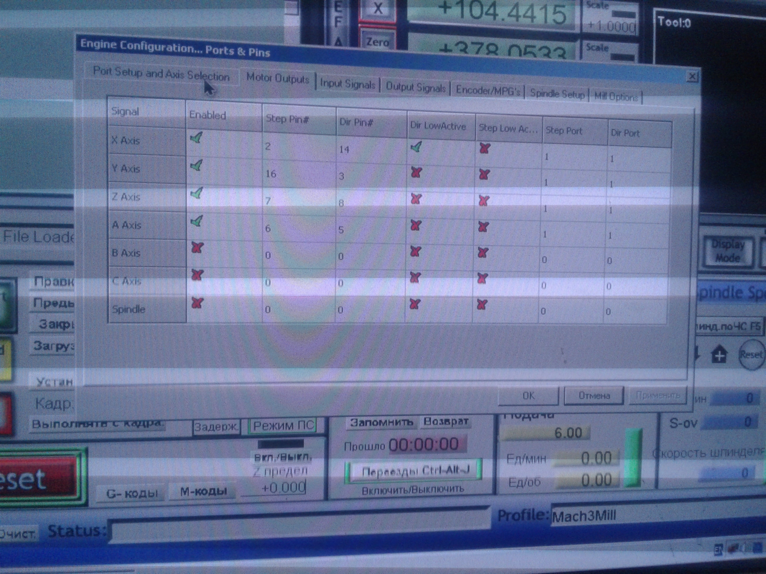

Добрый вечер. Получил фрезер по дереву 4 года уже готовый, под ключ установили всё (самодельный станок, кулибинам и не снилось), 4 года я в тех часть по электронике не вникал, а вчера комп накрылся, материнка захотела на пенсию, утром подняли людей с сервиса, через два часа новый комп на месте (ну как новый, корпус новый, все запчасти старые, материнка только новая).
Ну я с мыслями нагоняем упущенную прибыль давай подсоединять, комп и блок станка соединяются 3мя проводами: usb, дальше штекер в 4 дротика (4 в ряд), потом штекер в 21 дротик (идут они в два ряда 10 и 11 шт). фото прикреплю
Включаю комп, вижу такое же меню, включаю mach3 mill и ноль. ничего не работает.
Как сделать синергию?
кто поможет желаю острых фрез, ровных заготовок, ледяной воды в охлаждение и бесперебойный ток 365дней :good:

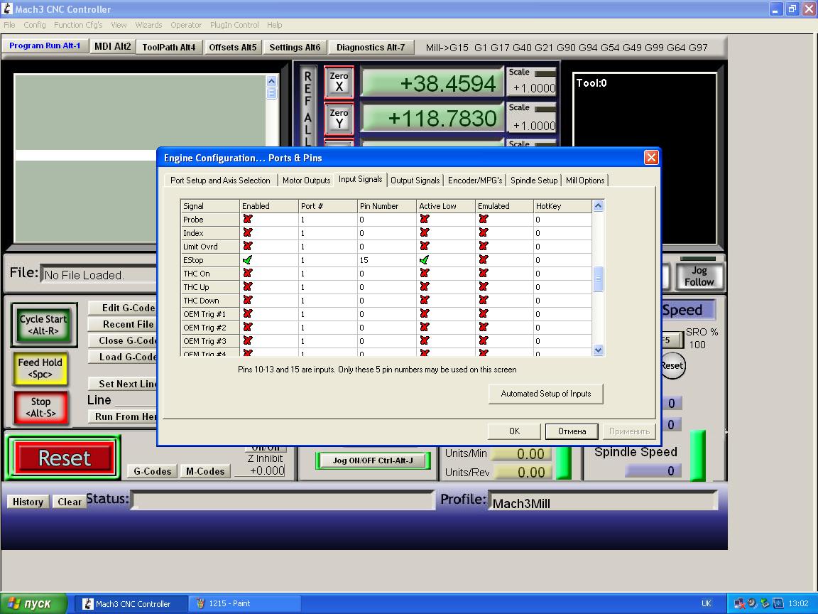

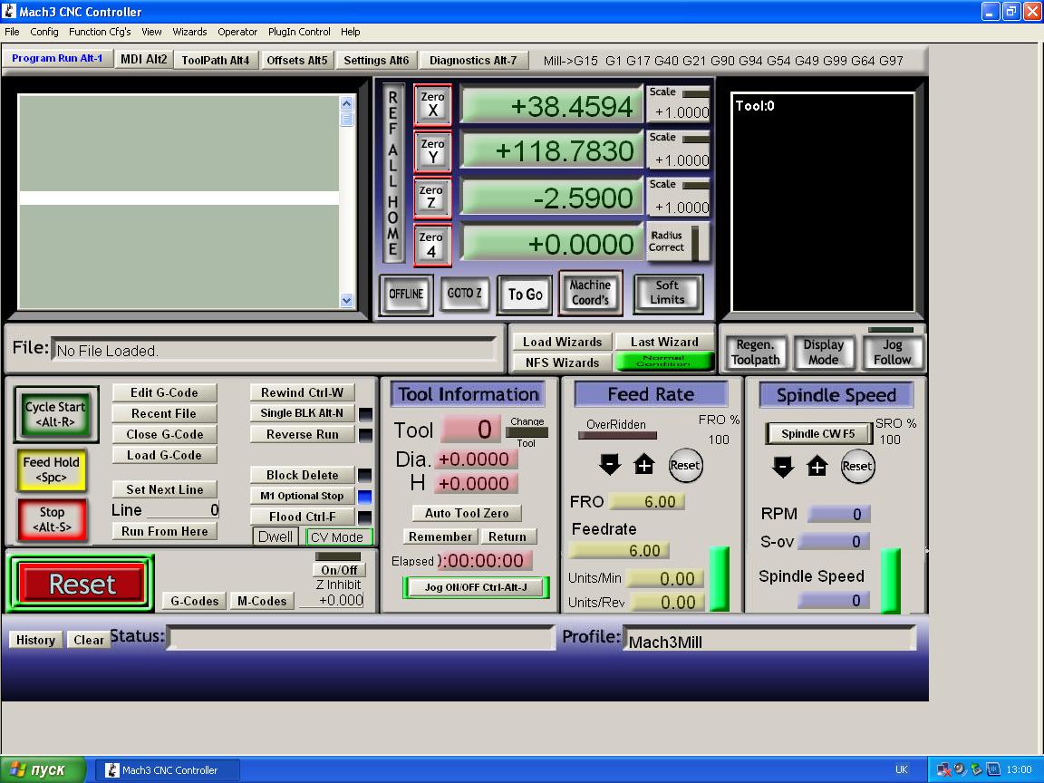

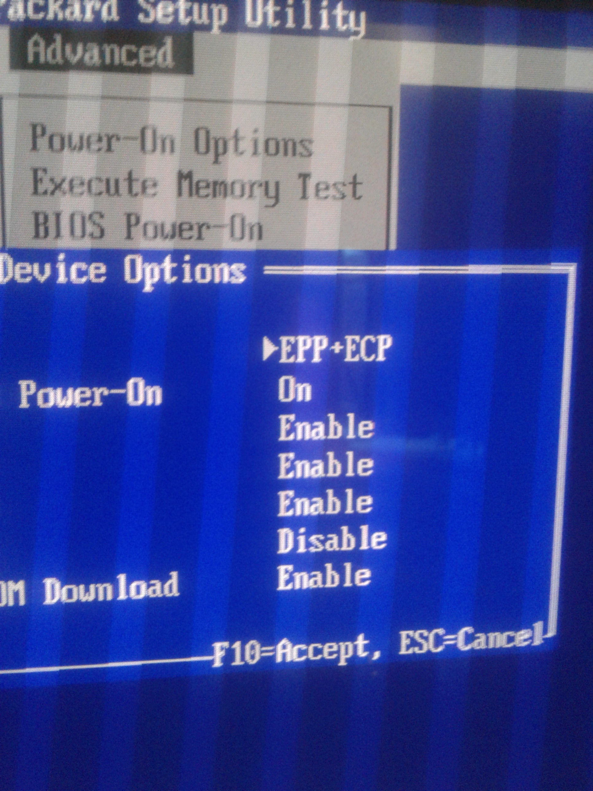

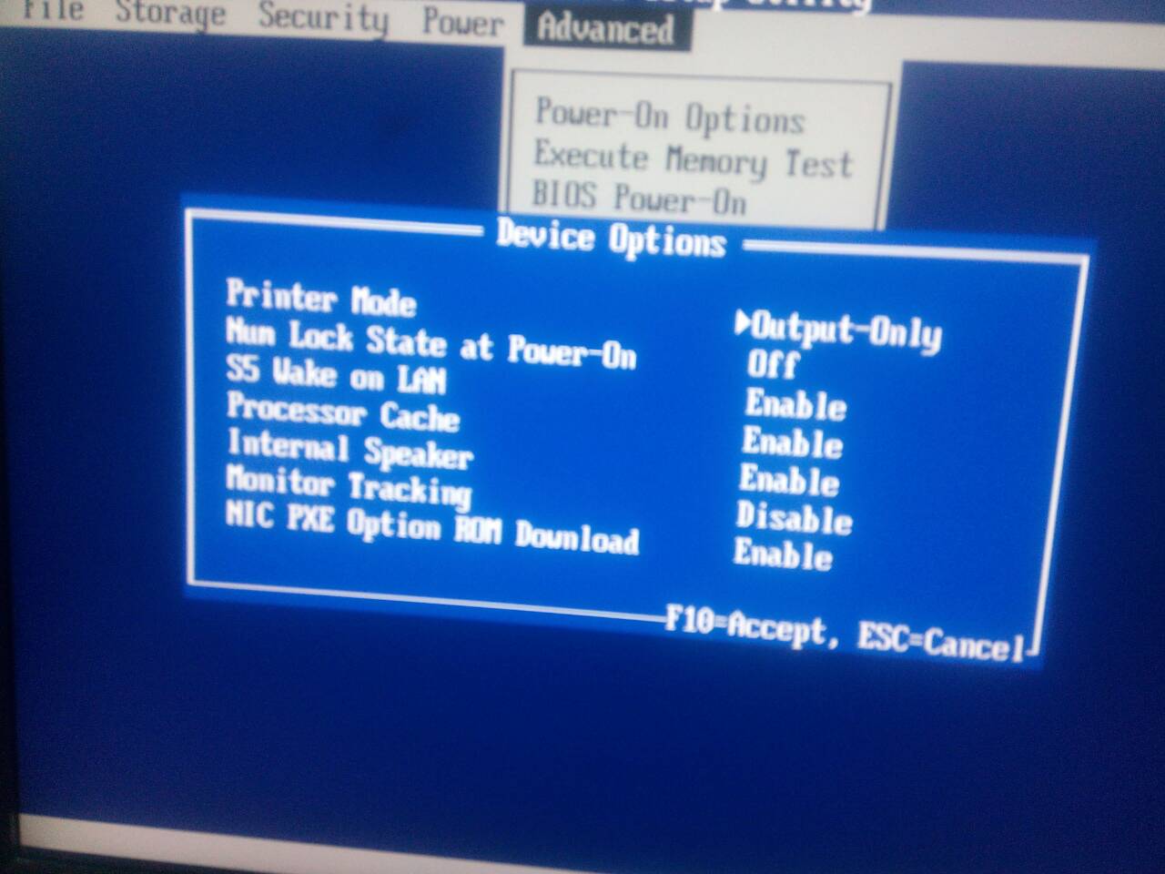

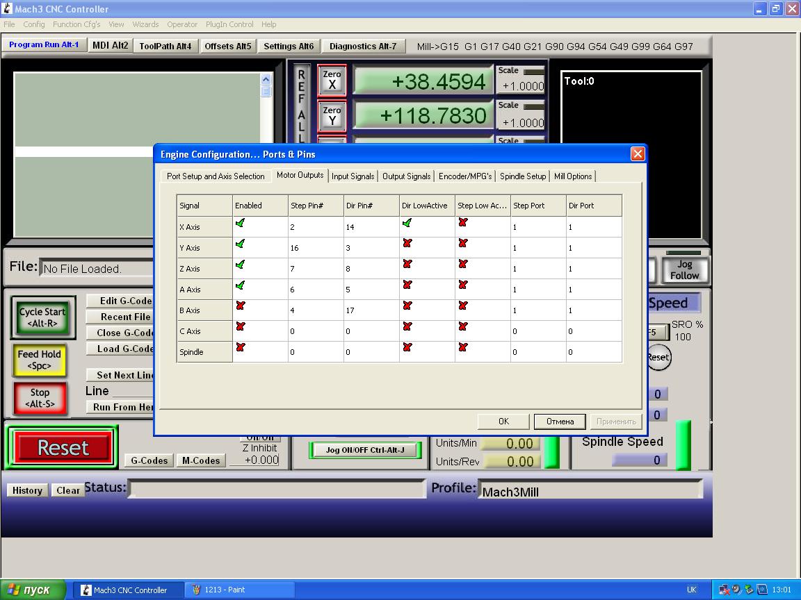

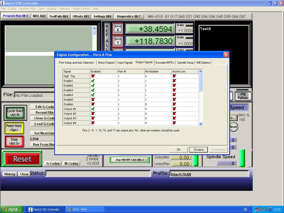

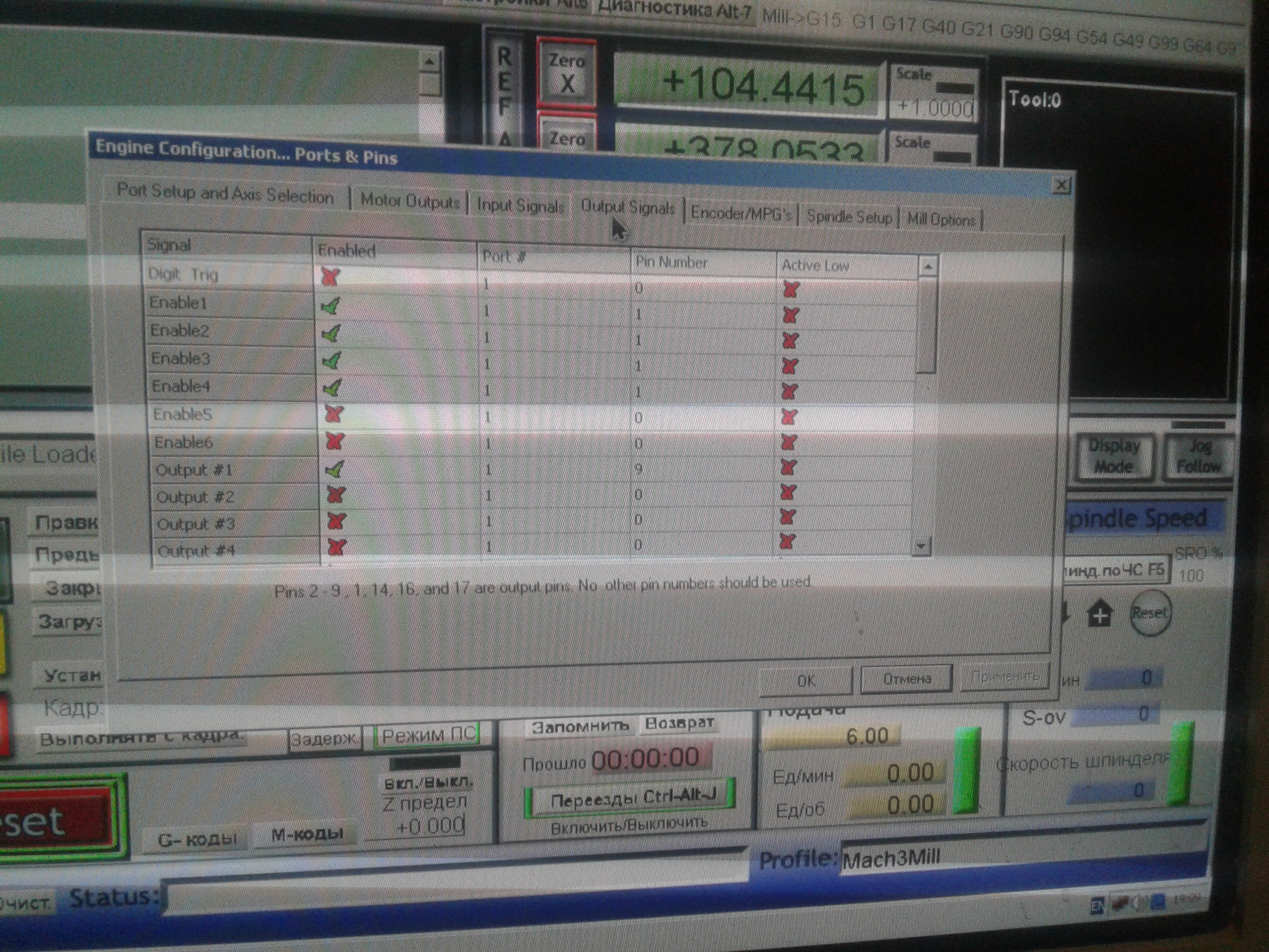

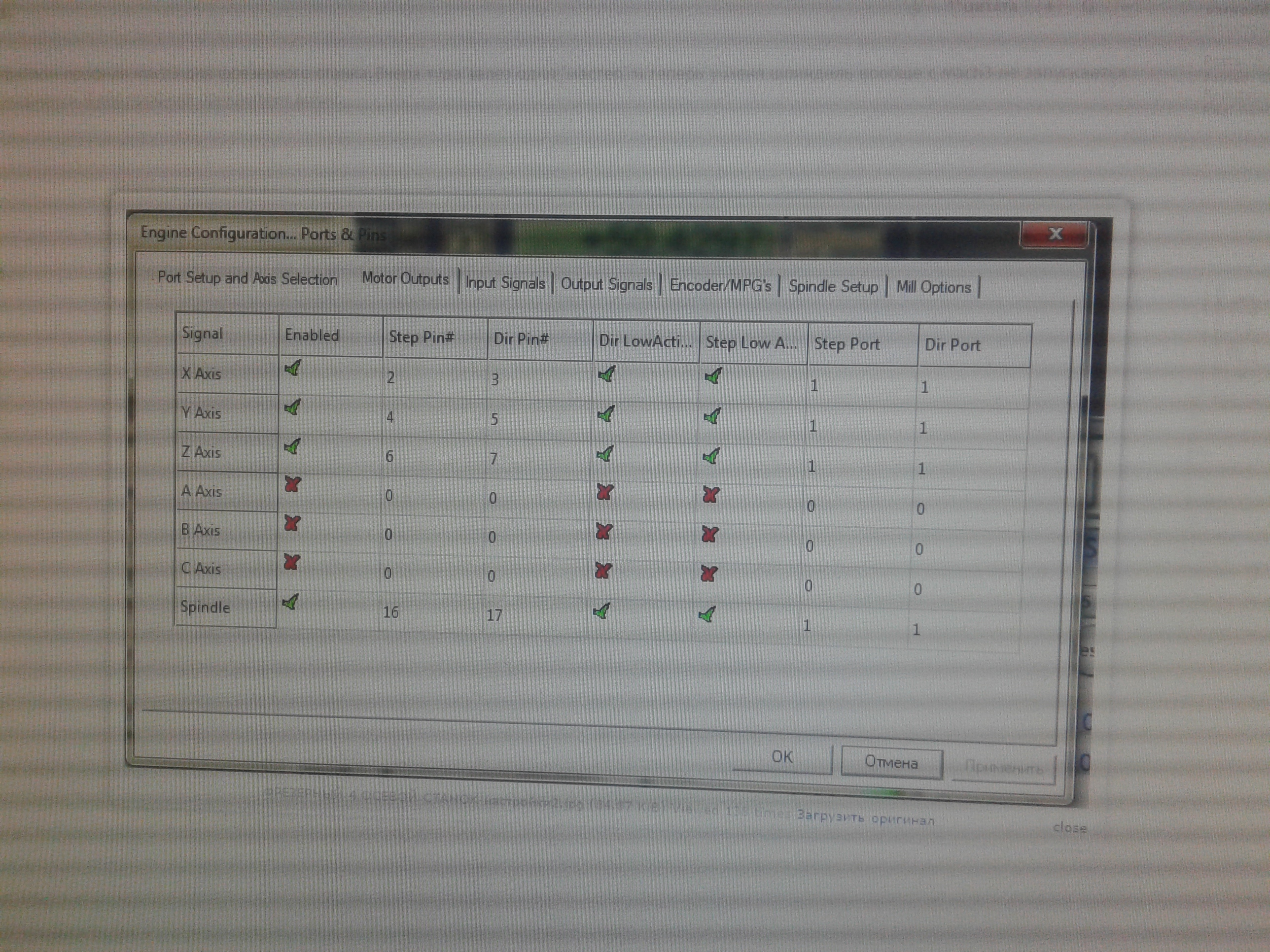

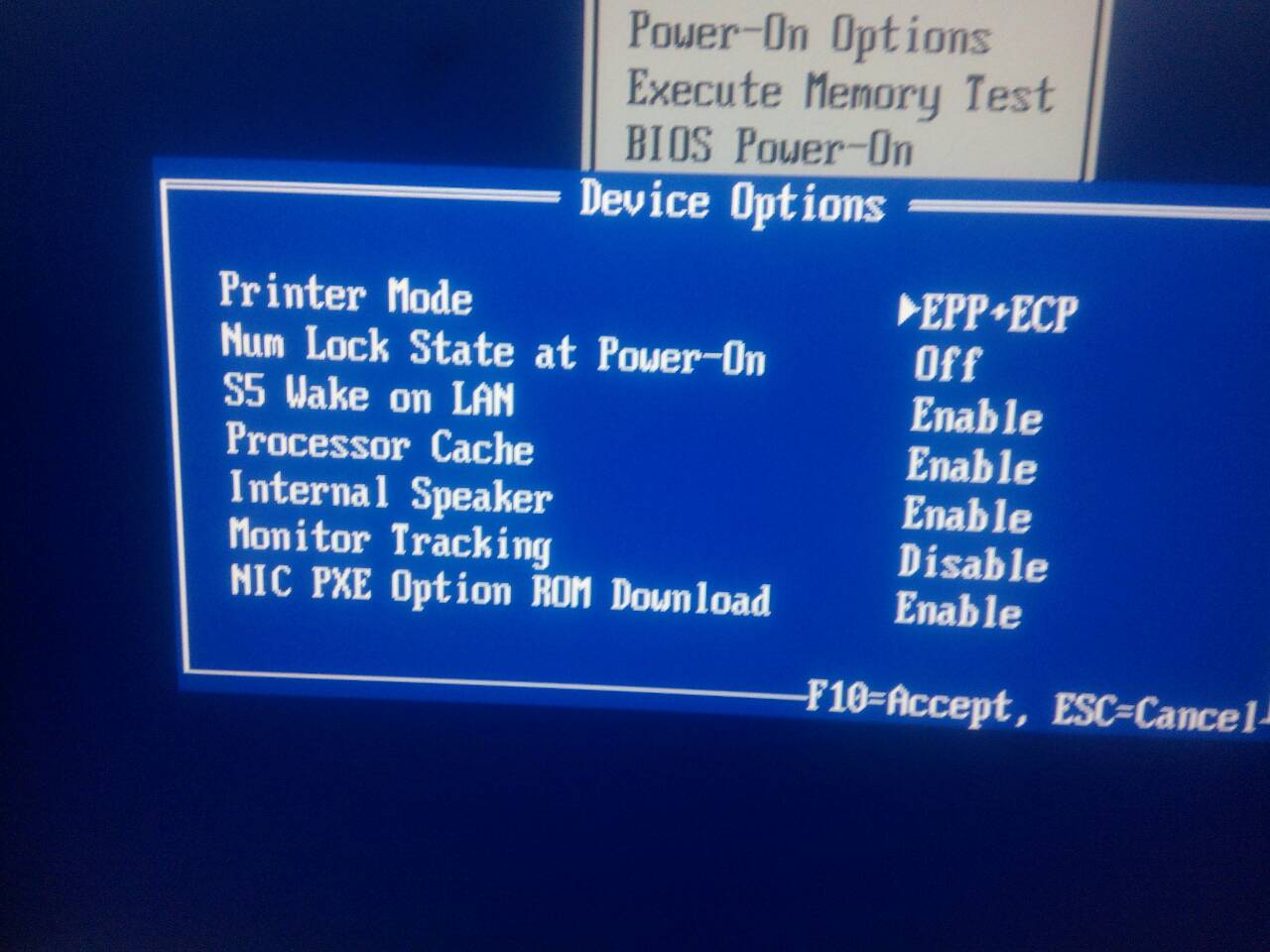

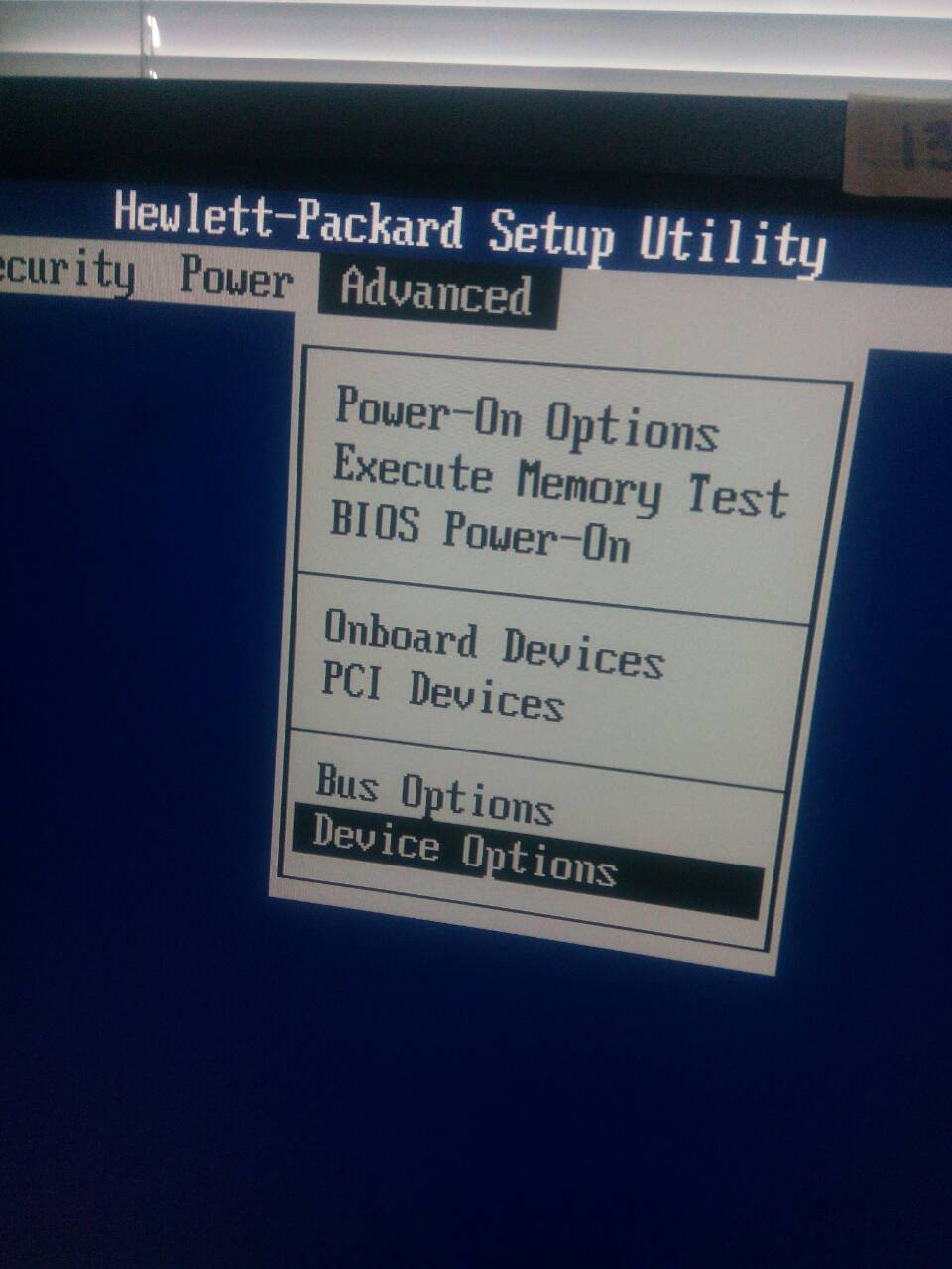

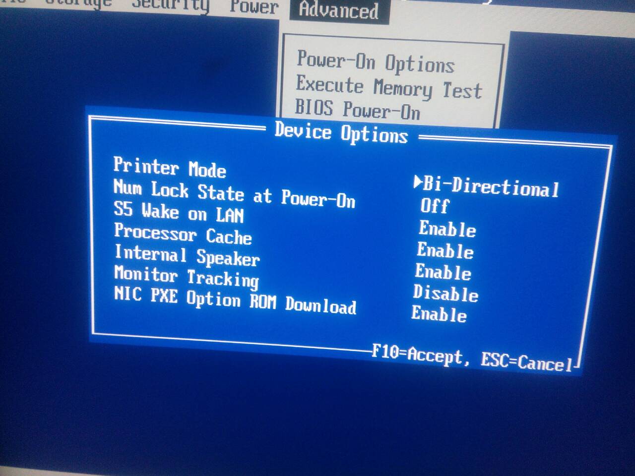

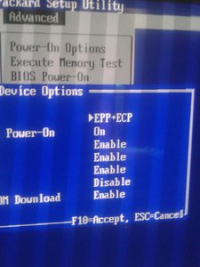

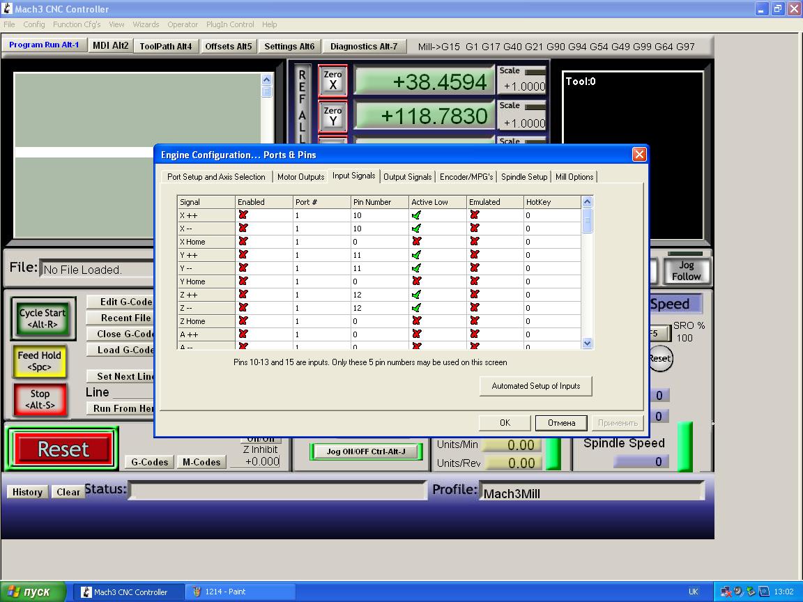

Переустановил виндоус, как советовали выше, ставлю туже Mach3 2,63. (первый раз ставлю)
в биосе выбрал epp+epc (есть еще bi-directional, output only)

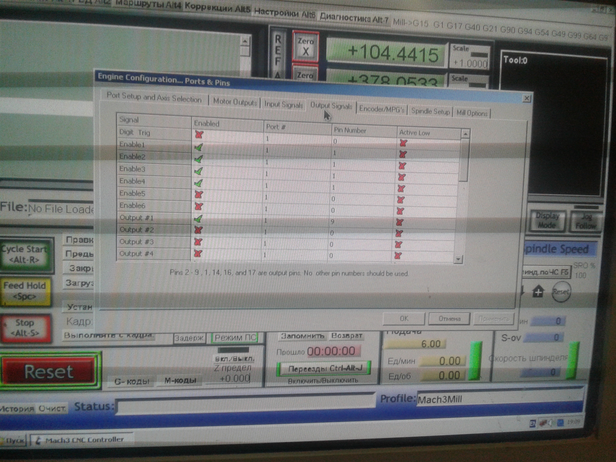

20170930_120322.jpg (3973 просмотра) <a class='original' href='./download/file.php?id=121237&mode=view' target=_blank>Загрузить оригинал (1.66 МБ)</a>
загрузл матч, закинул файл в корень папку(readme советует).
Проверка драйверов пишет - компьютер под контролем матч3.

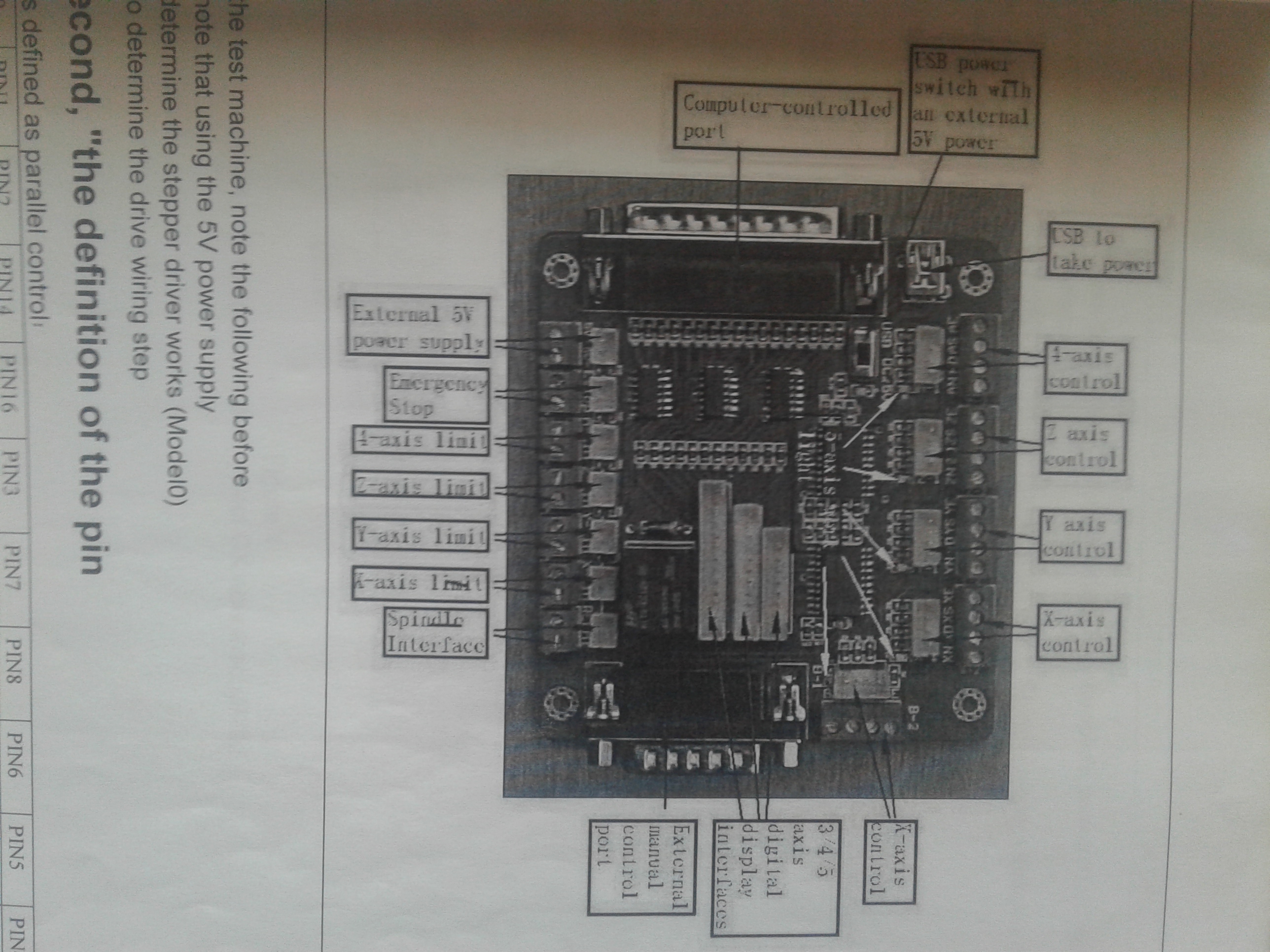

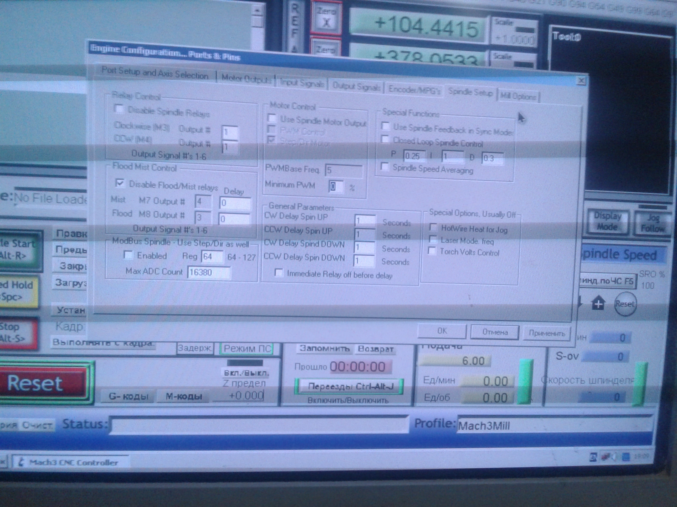

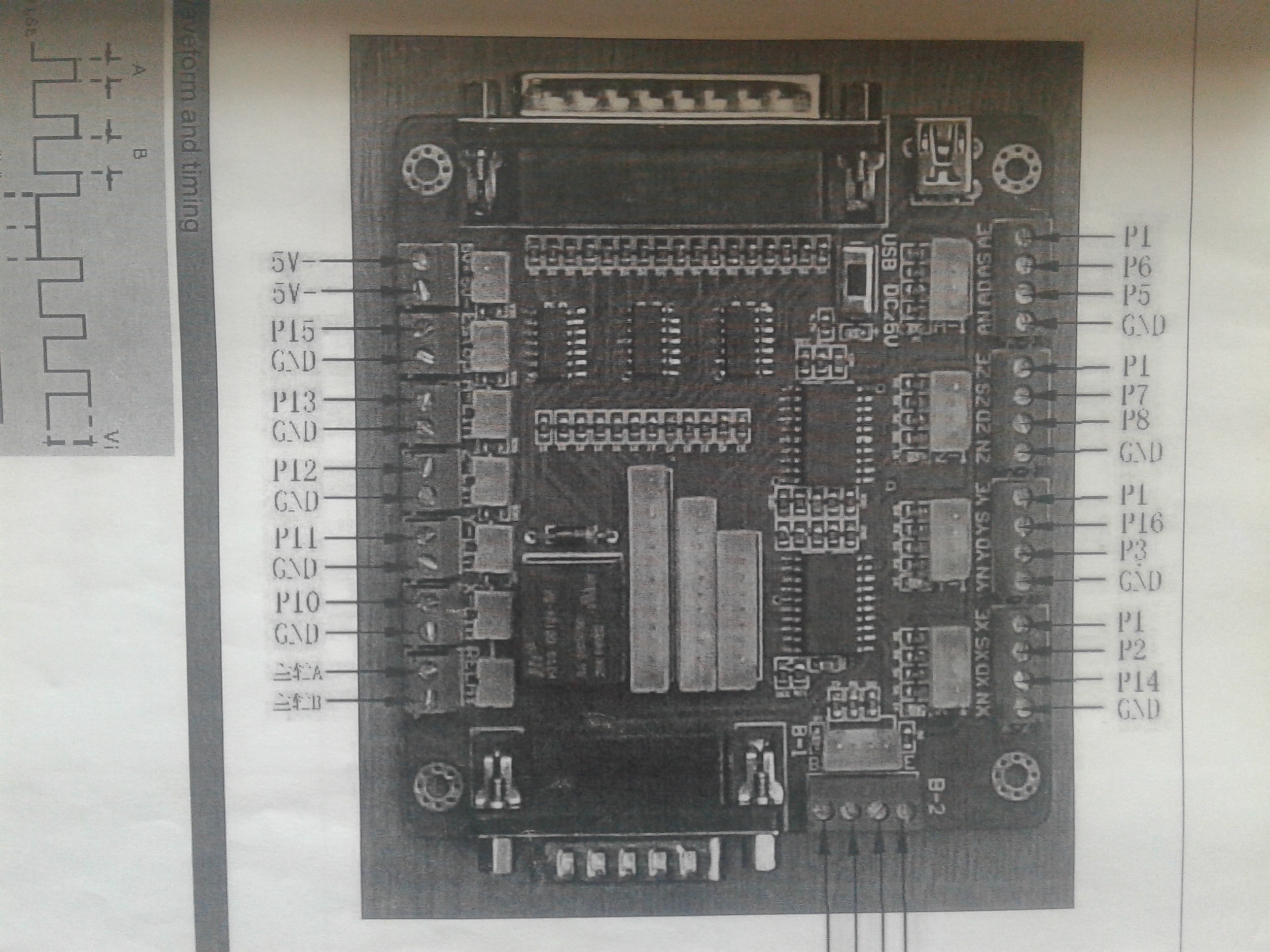

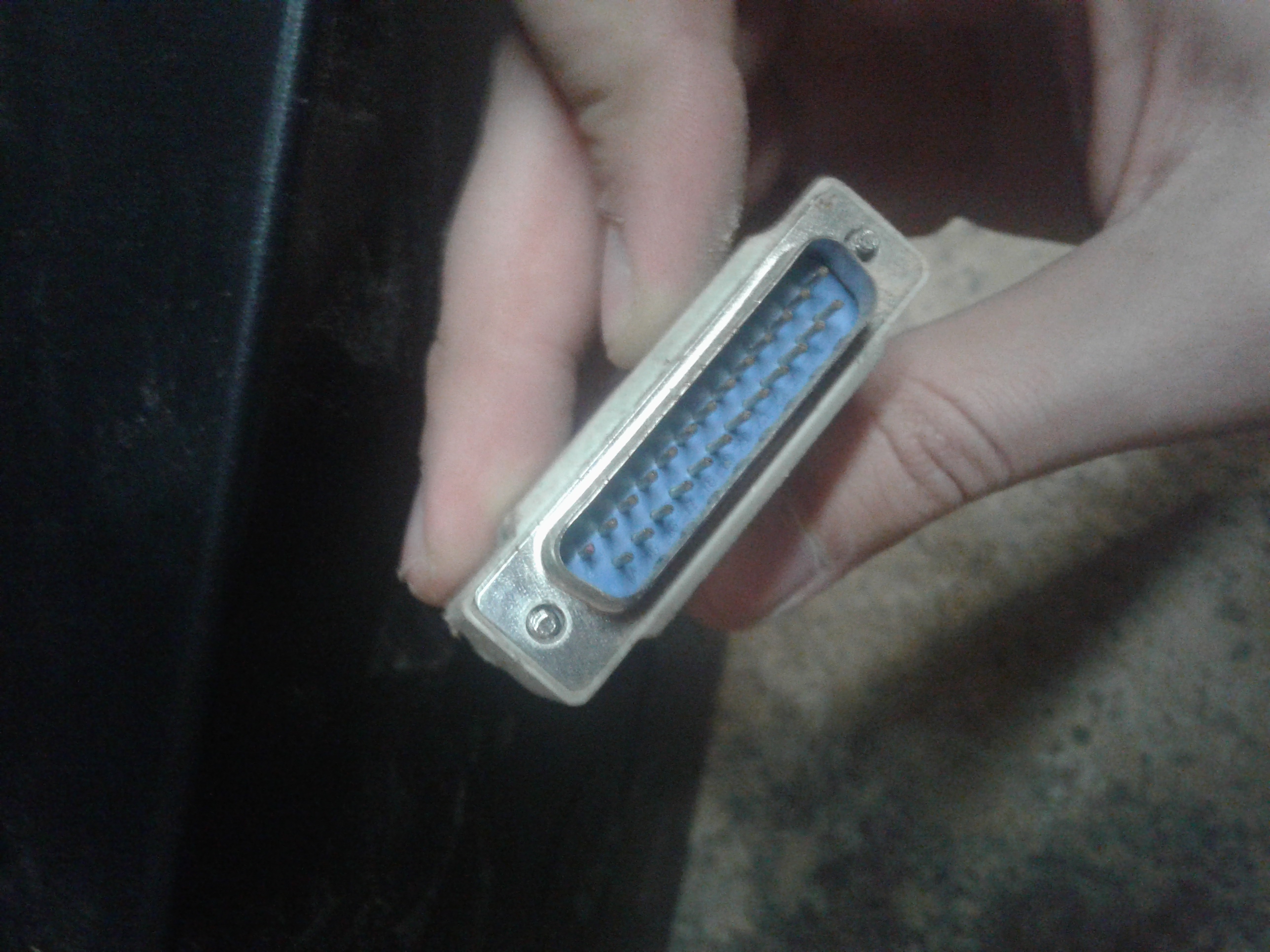

запускаю. mm выбрал, порты проставил как было, всё остальное сделал как было. вложу фото платы
20170930_122235.jpg (3973 просмотра) <a class='original' href='./download/file.php?id=121238&mode=view' target=_blank>Загрузить оригинал (1.58 МБ)</a>
20170930_122225.jpg (3973 просмотра) <a class='original' href='./download/file.php?id=121239&mode=view' target=_blank>Загрузить оригинал (1.7 МБ)</a>

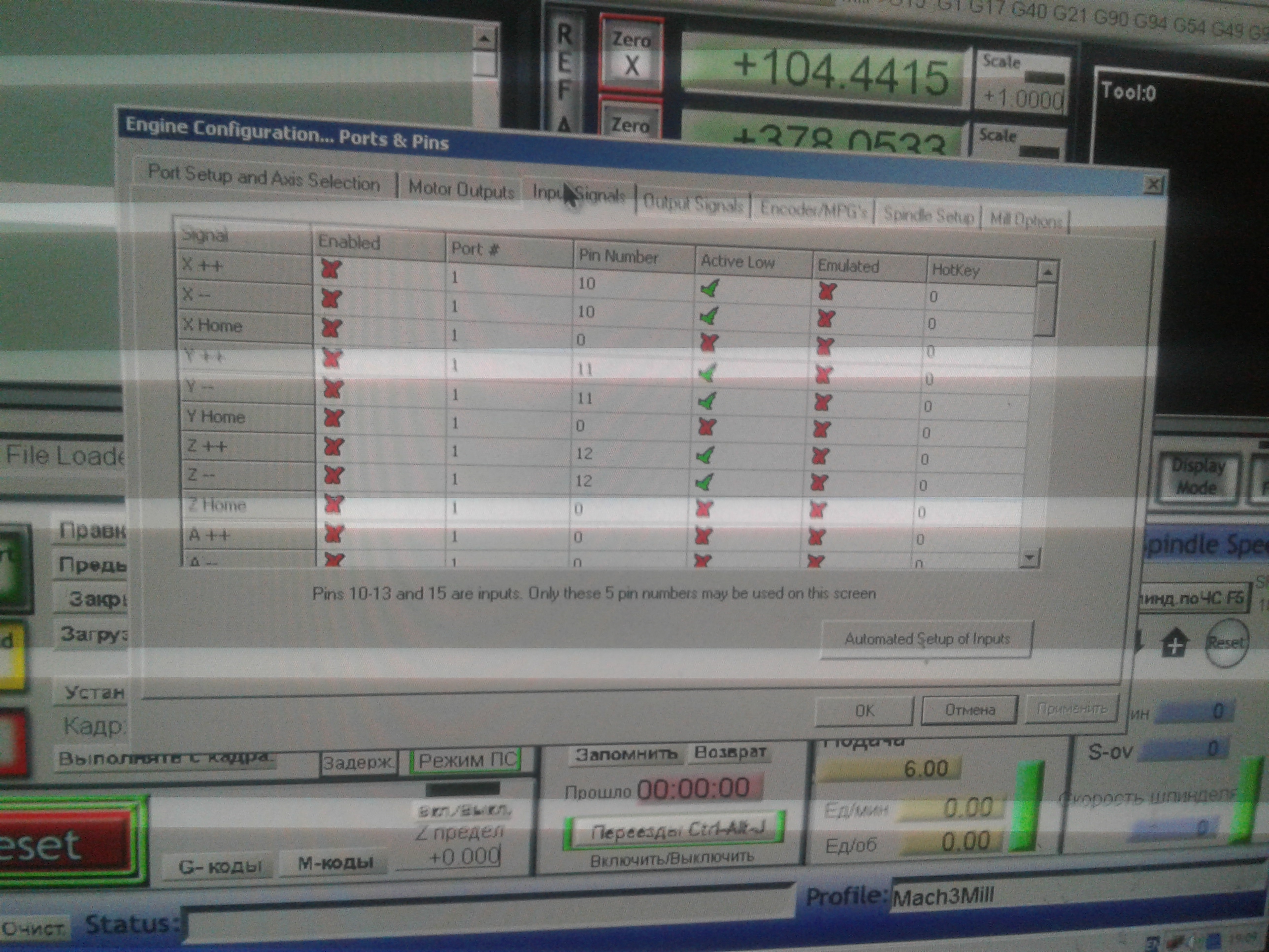

E-stop работает. На моторы подается напряжение, они блокируются. (раньше нажал стоп, а моторы руками можно крутить, до переустановки винды).
Нажимаю на стрелочки и не одна ось не двигается, компьютер считает пройденное.
Что я упустил?

Движки в маче настроил?
andriibedolaga
Сообщения: 9
Зарегистрирован: 22 сен 2017, 19:59
Настоящее имя: Andrii
Re: ЧПУ фрезер по дереву, 120*70см. Сгорела материнка =(
Сообщение andriibedolaga »
движки сделал как и раньше (у меня небольшой диапазон хода, до 1,5 метров, если больше то начинается вибрация)
x.y
steps per 320
velocity 1300
acceleration 200
z. чуть меньше

Сообщение Vit888 »

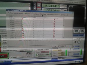

В настройках " порты и пины" поодключай все лишнее ( датчики, е-стоп и тп) оставь только двигатели.

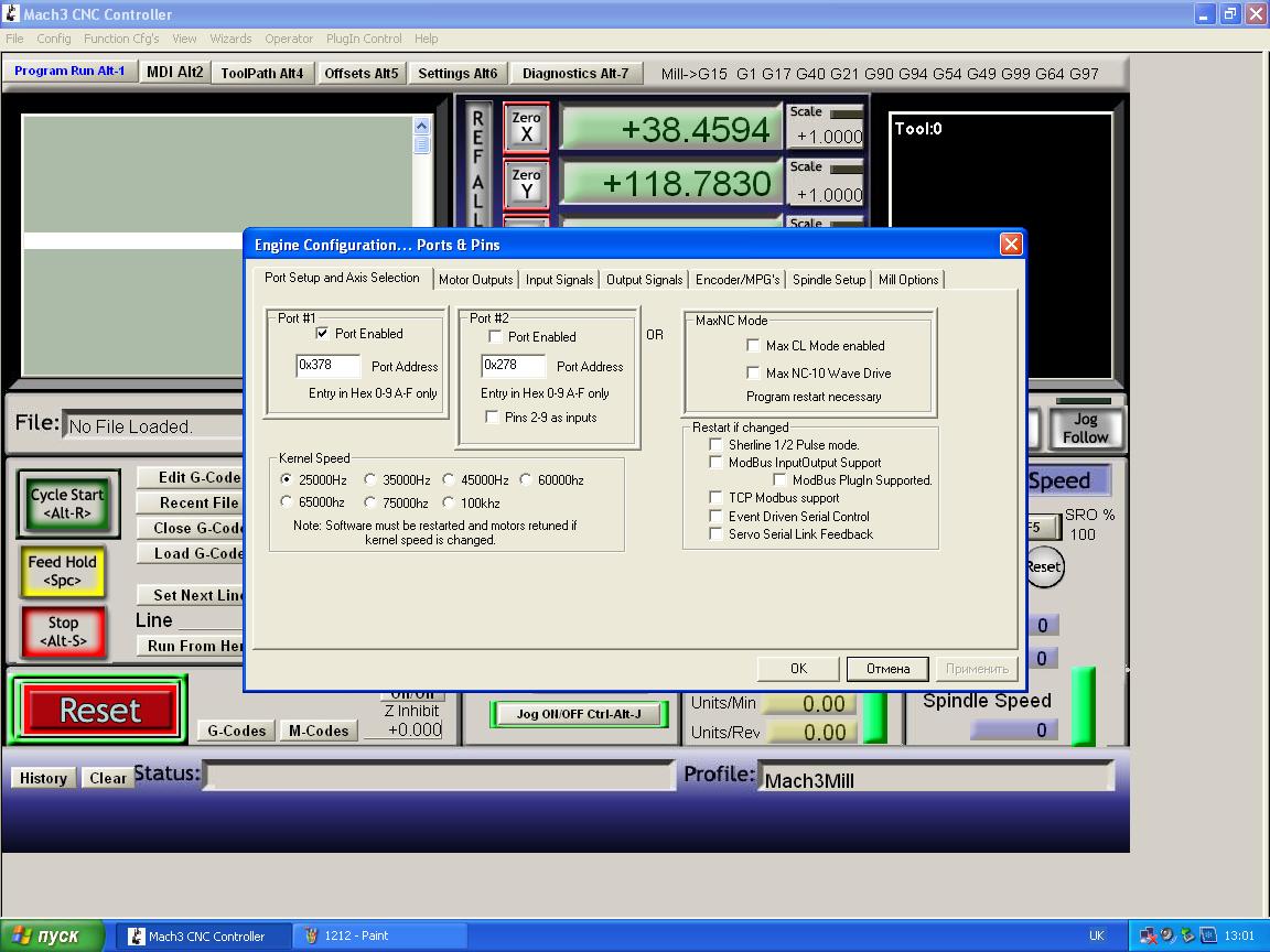

проверьте, правильно ли в мач3 прописан порт ...так как мач3 стандартный прописывает а в компе может быть другой адресс...у меня именно так и было.. :eat:

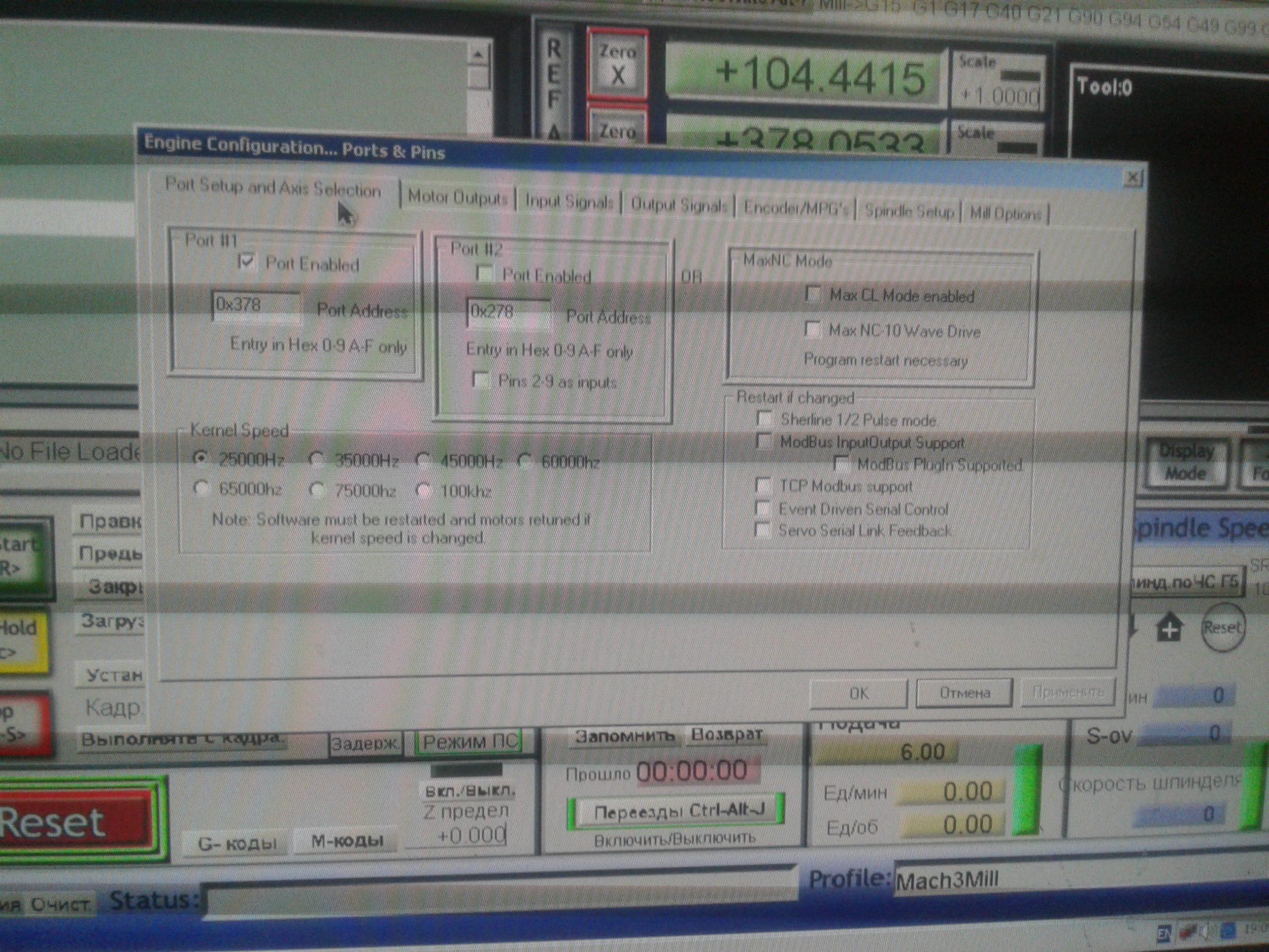

все галочки по отключал в настройках, только моторы оставил и не работает.
вот фото диспетчера устройств.
в биосе я тоже проверил там стоит в onboard device - parallel port такое же значение.
в матч3 так же 0х378.

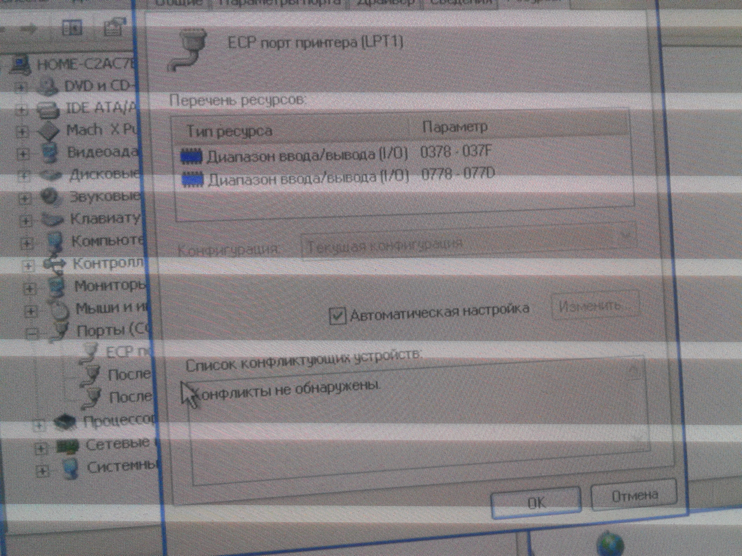

в диспетчере, почему там две строки? что значит 0778-077D
20170930_170701.jpg (3914 просмотров) <a class='original' href='./download/file.php?id=121253&mode=view' target=_blank>Загрузить оригинал (3.88 МБ)</a>
шпиндель
Сообщения: 1811
Репутация: 901
Откуда: Бологое
Сообщение шпиндель »
надо прописать вторую строчку вроде или первую
https://cncmodelist.ru/stati/21-nastroika-mach3.html
и у тебя там второй порт есть...попробуй его прописать
