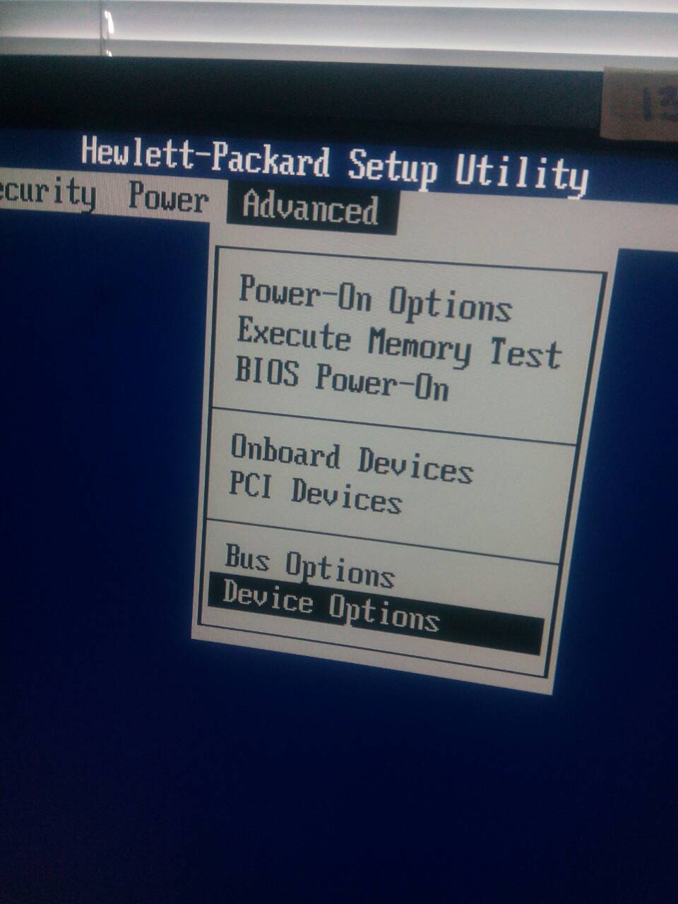

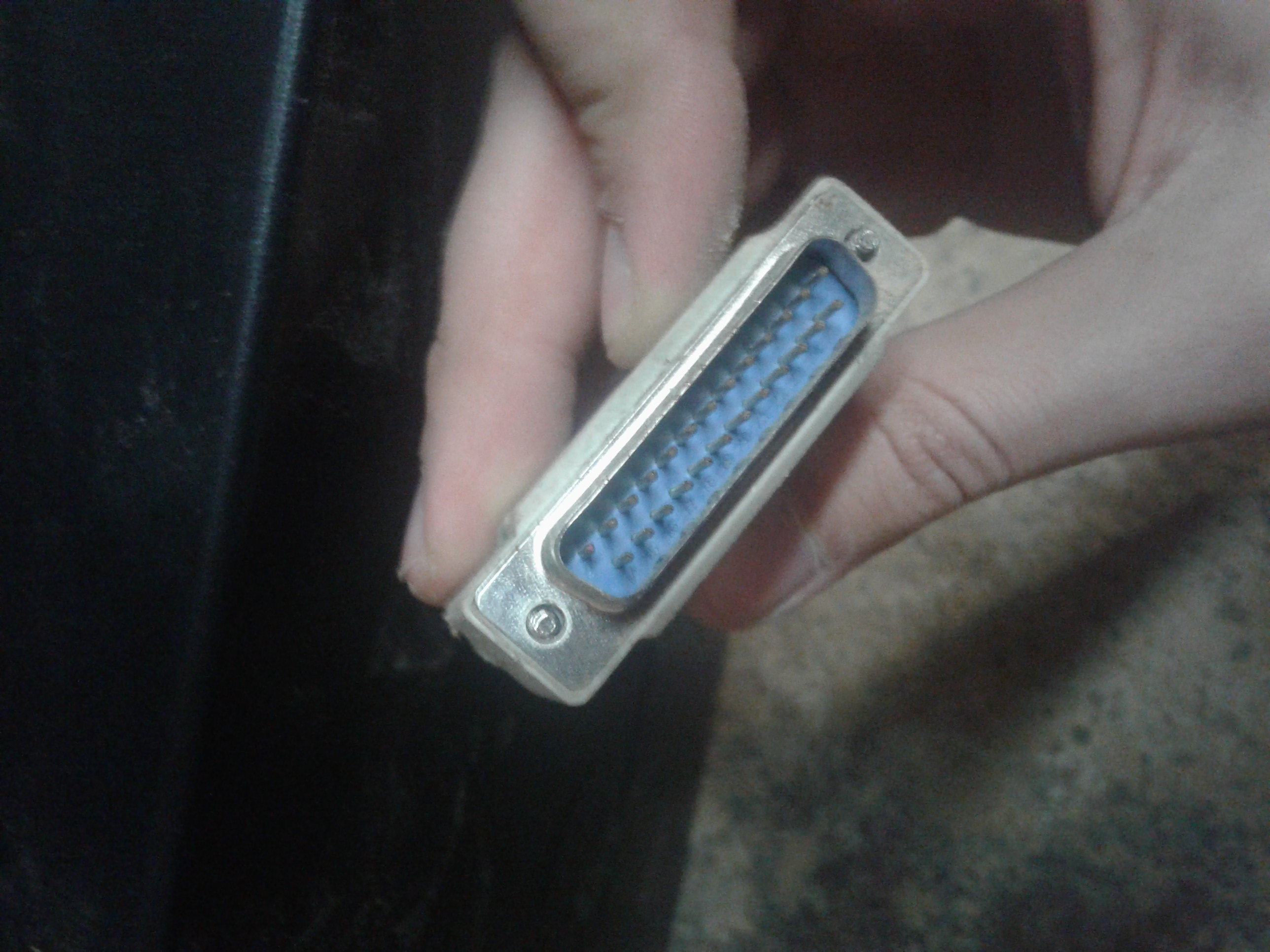

печаль получается. ремонтники проверили все еще раз, всё норм. я запустил комп, но станок не реагирует. перепробовал все значения в биосе для ltp порта, ничего не помогло, прикрепляю фото, может там где то галочки не хватает.

Еще раз сверить адрес LPT порта который прописан в матч и в виндоус. Если там все ок, удали порт в виндоус и перезагрузи комп. После загрузки винда сама найдет его,по идее. Установить драйвера идущие с материнкой(это само собой)

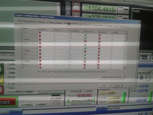

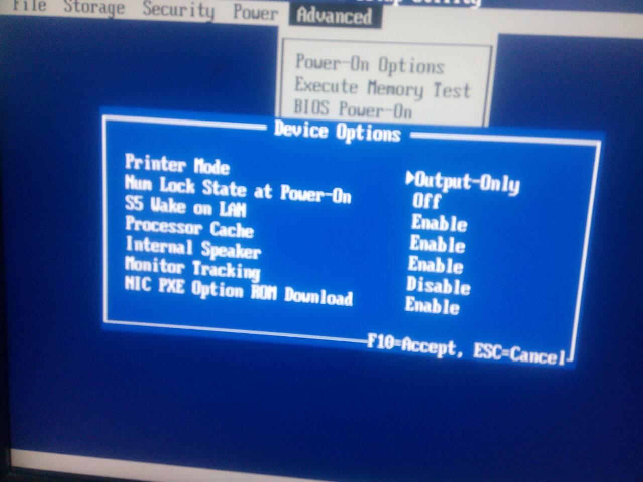

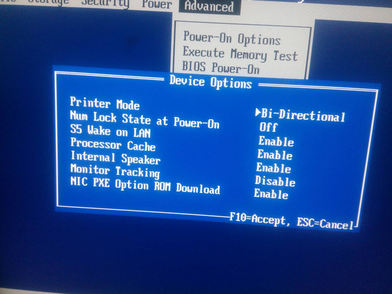

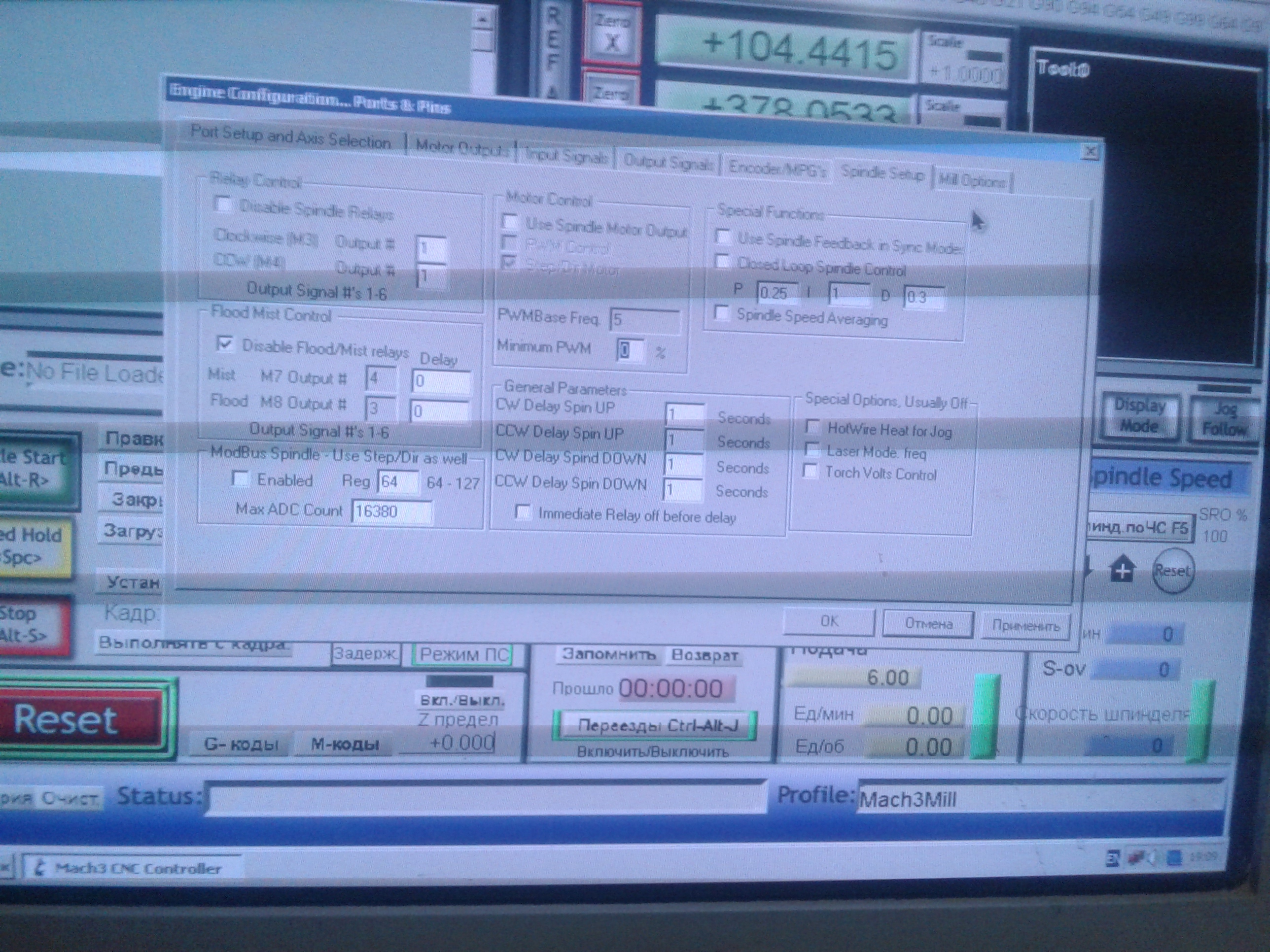

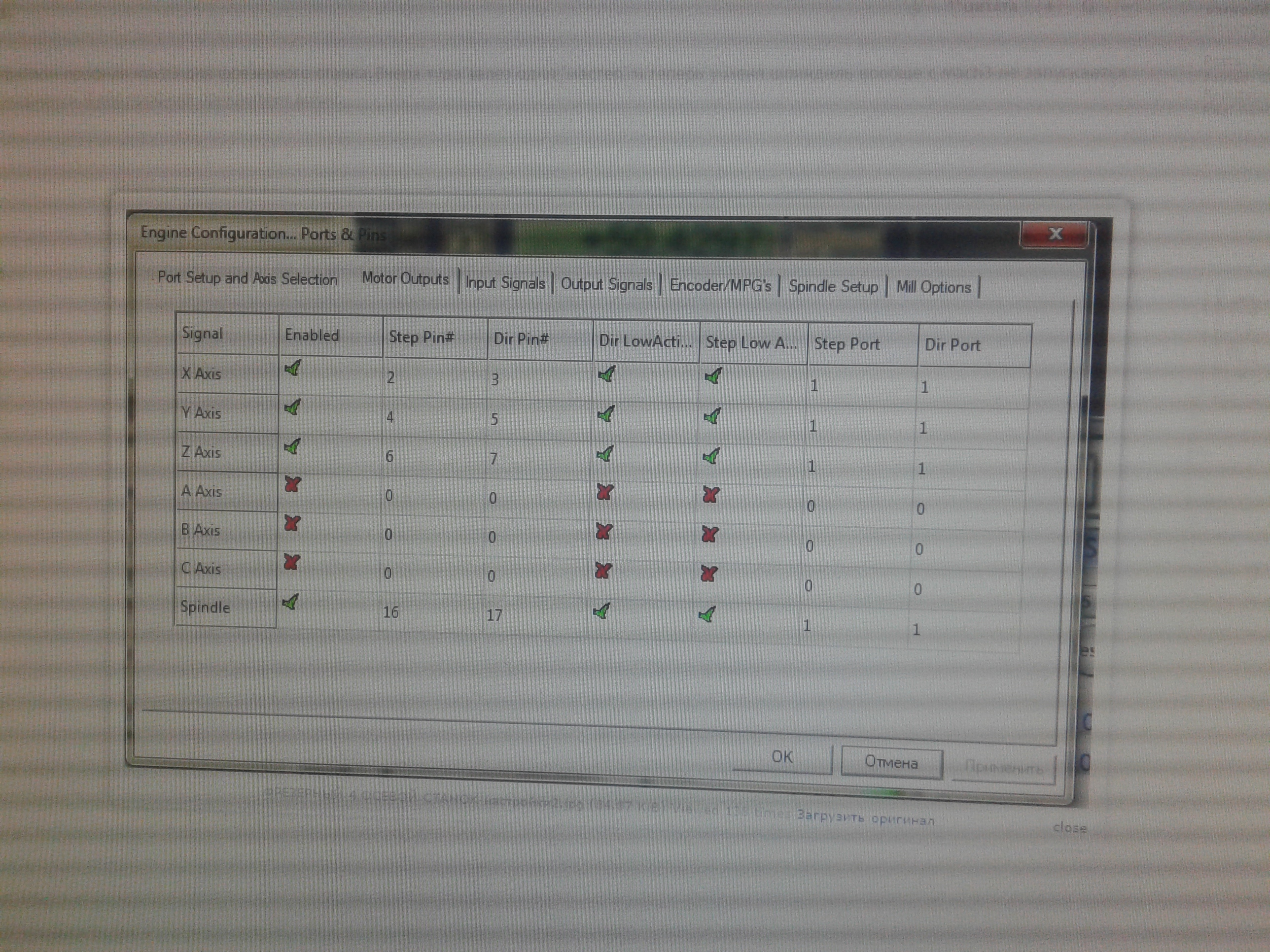

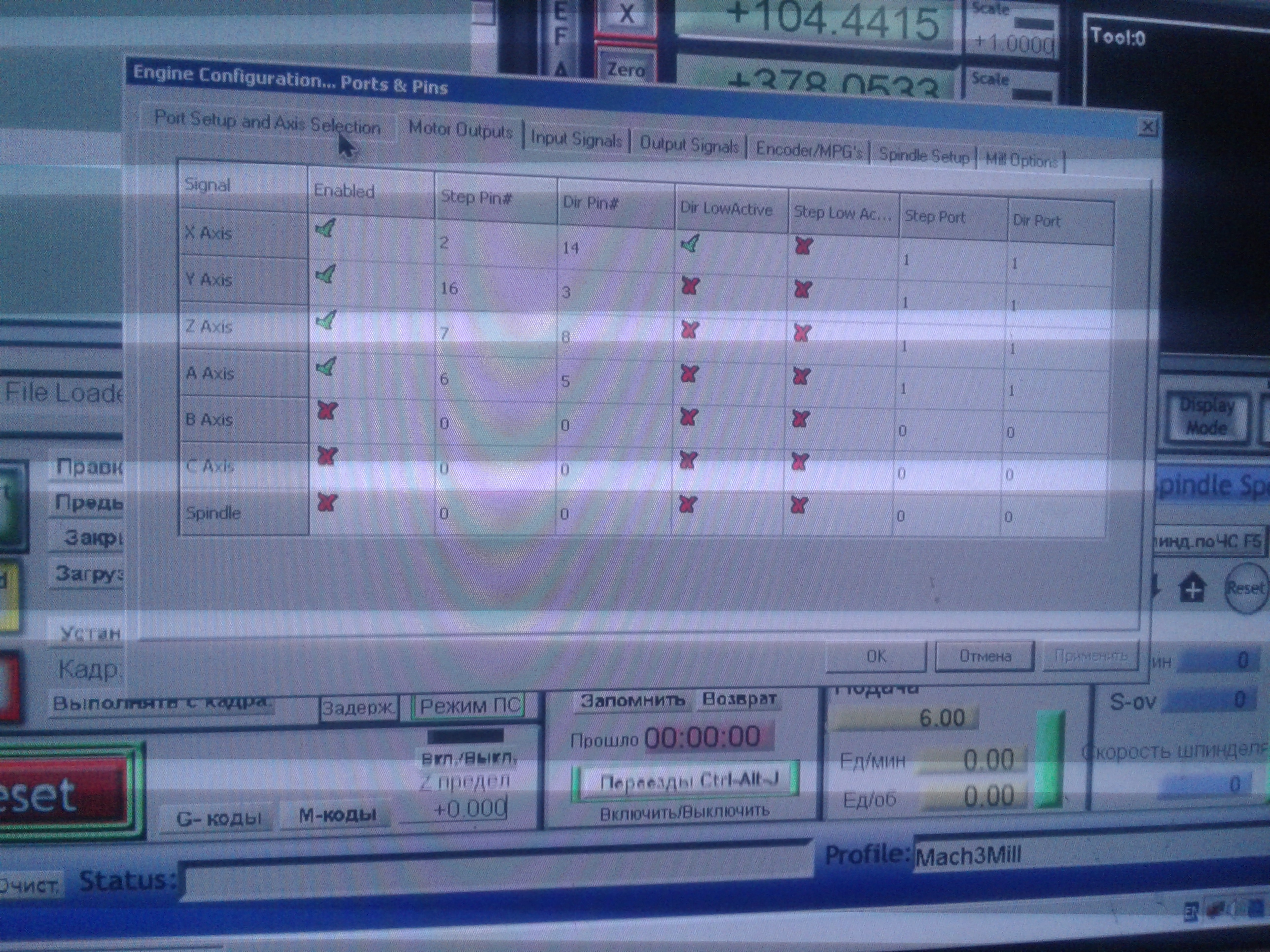

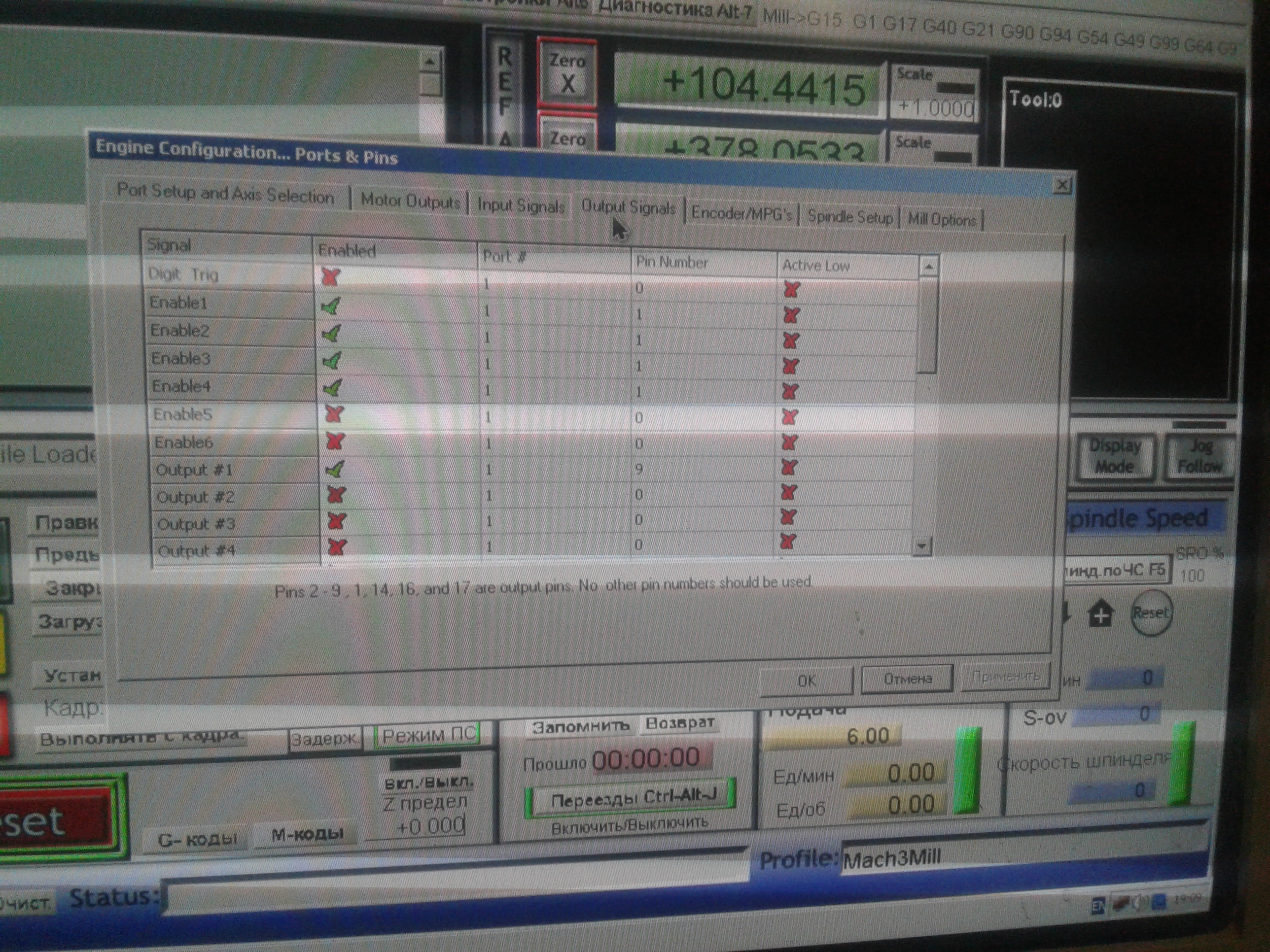

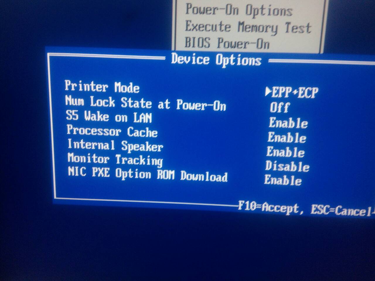

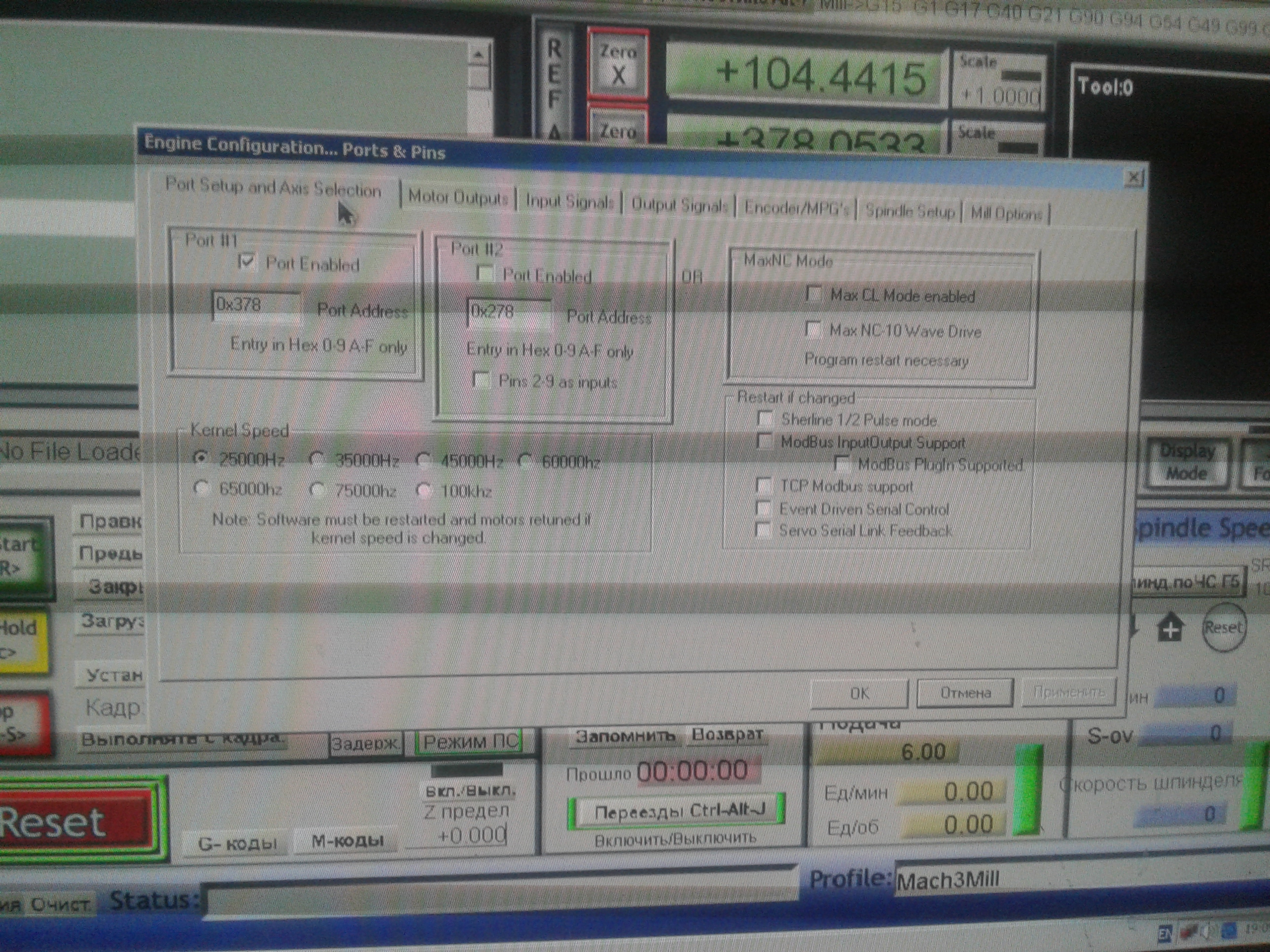

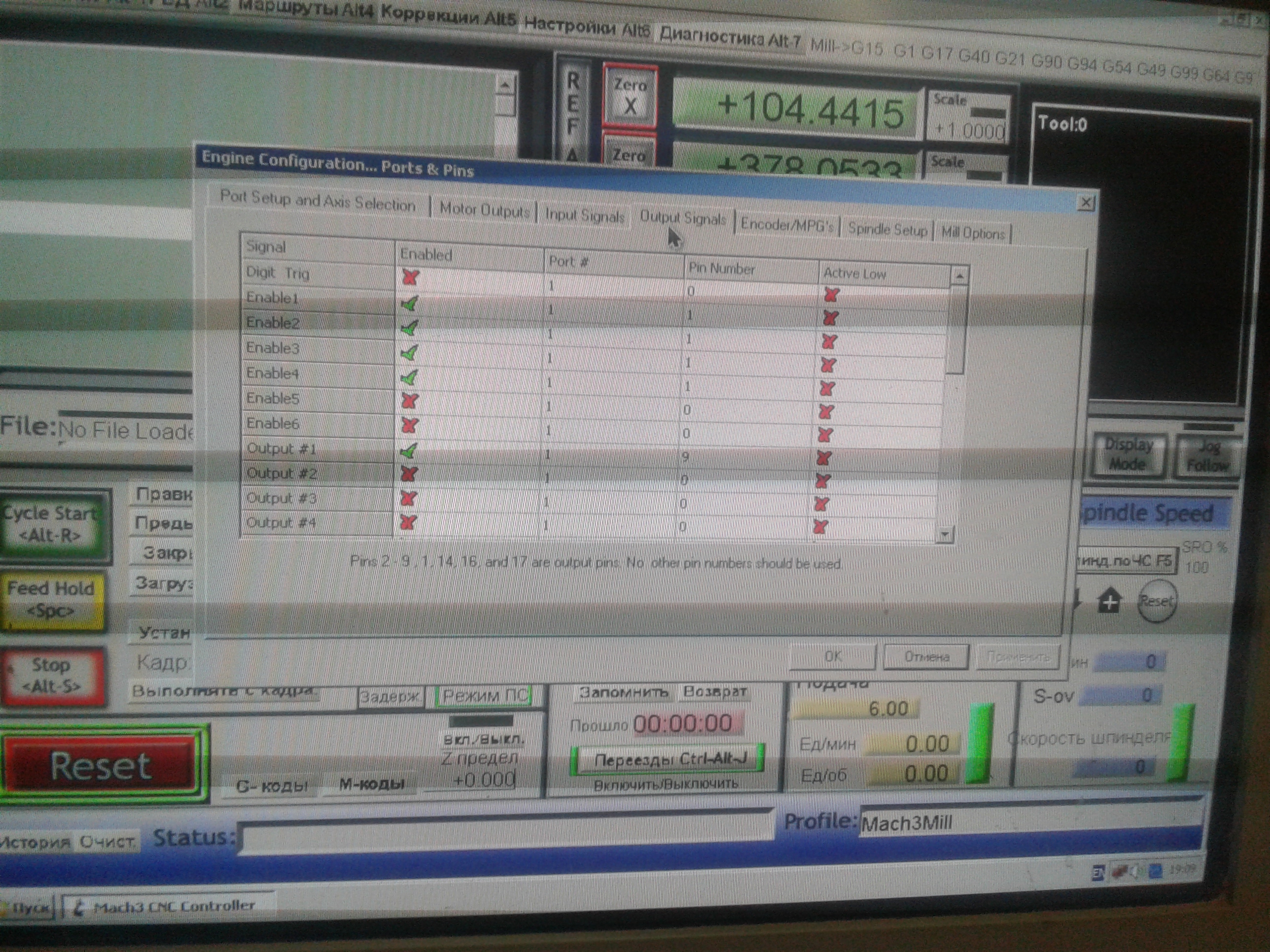

Переустановил виндоус, как советовали выше, ставлю туже Mach3 2,63. (первый раз ставлю)
в биосе выбрал epp+epc (есть еще bi-directional, output only)
20170930_120322.jpg (4479 просмотров) <a class='original' href='./download/file.php?id=121237&mode=view' target=_blank>Загрузить оригинал (1.66 МБ)</a>
загрузл матч, закинул файл в корень папку(readme советует).
Проверка драйверов пишет - компьютер под контролем матч3.
запускаю. mm выбрал, порты проставил как было, всё остальное сделал как было. вложу фото платы
20170930_122235.jpg (4479 просмотров) <a class='original' href='./download/file.php?id=121238&mode=view' target=_blank>Загрузить оригинал (1.58 МБ)</a>
20170930_122225.jpg (4479 просмотров) <a class='original' href='./download/file.php?id=121239&mode=view' target=_blank>Загрузить оригинал (1.7 МБ)</a>
E-stop работает. На моторы подается напряжение, они блокируются. (раньше нажал стоп, а моторы руками можно крутить, до переустановки винды).
Нажимаю на стрелочки и не одна ось не двигается, компьютер считает пройденное.
Что я упустил?

Lafayette
Сообщения: 3349
Репутация: 445
Re: ЧПУ фрезер по дереву, 120*70см. Сгорела материнка =(
Сообщение Lafayette »
Движки в маче настроил?
andriibedolaga
Сообщения: 9
Зарегистрирован: 22 сен 2017, 19:59
Настоящее имя: Andrii
Сообщение andriibedolaga »

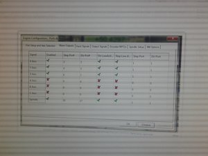

движки сделал как и раньше (у меня небольшой диапазон хода, до 1,5 метров, если больше то начинается вибрация)
x.y
steps per 320
velocity 1300
acceleration 200
z. чуть меньше
Vit888
Сообщения: 56
Зарегистрирован: 27 май 2015, 14:22
Репутация: 11
Откуда: Украина Закарпатская обл.
Сообщение Vit888 »
В настройках " порты и пины" поодключай все лишнее ( датчики, е-стоп и тп) оставь только двигатели.

проверьте, правильно ли в мач3 прописан порт ...так как мач3 стандартный прописывает а в компе может быть другой адресс...у меня именно так и было.. :eat:
andriibedolaga
Сообщения: 9
все галочки по отключал в настройках, только моторы оставил и не работает.
вот фото диспетчера устройств.
в биосе я тоже проверил там стоит в onboard device - parallel port такое же значение.
в матч3 так же 0х378.
в диспетчере, почему там две строки? что значит 0778-077D

надо прописать вторую строчку вроде или первую
https://cncmodelist.ru/stati/21-nastroika-mach3.html
и у тебя там второй порт есть...попробуй его прописать
