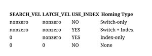

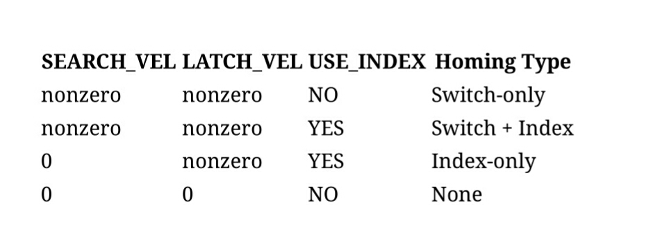

Попробуй согласно таблицы ниже
S70901-162756(1).jpg (3227 просмотров) <a class='original' href='./download/file.php?id=119451&mode=view' target=_blank>Загрузить оригинал (75.98 КБ)</a>
Re: Помогите настроить ось на работу без концевика.
maratNC писал(а):Попробуй согласно таблицы ниже
Ему не это надо.
Нормального решения эта задача не имеет. Только методом "через задницу", но надёжность такого решения сомнительна.
