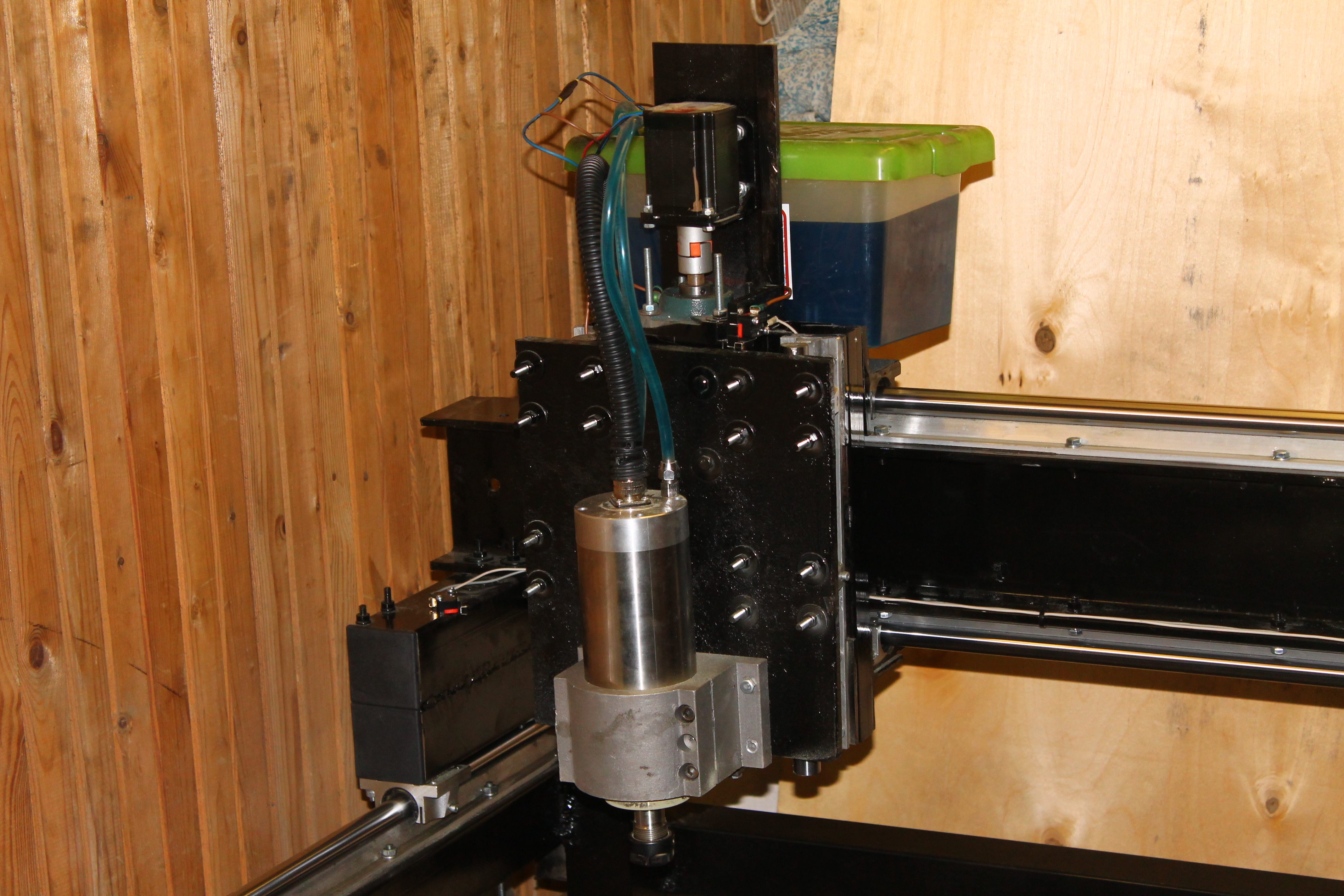

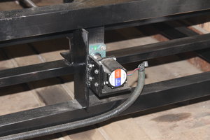

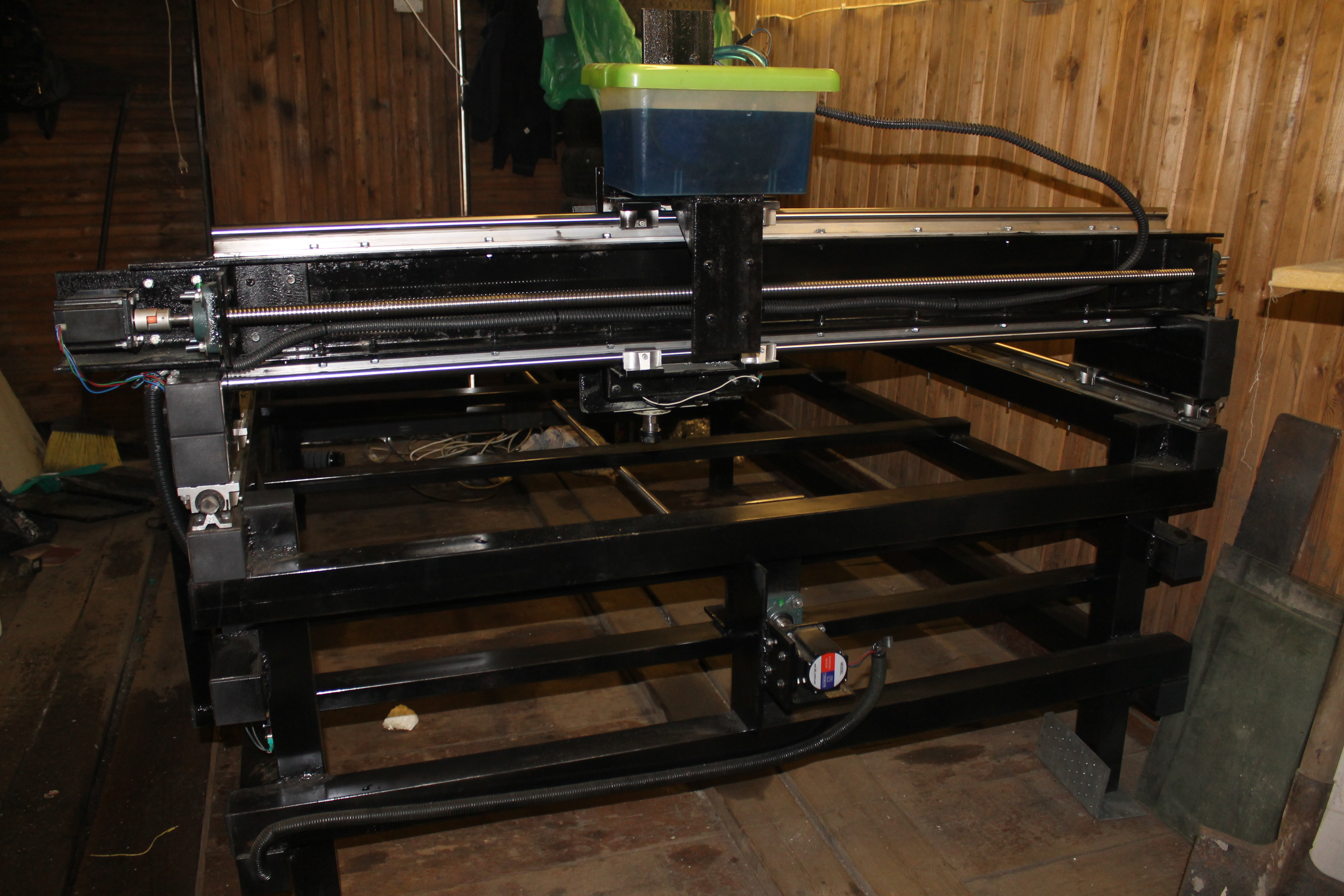

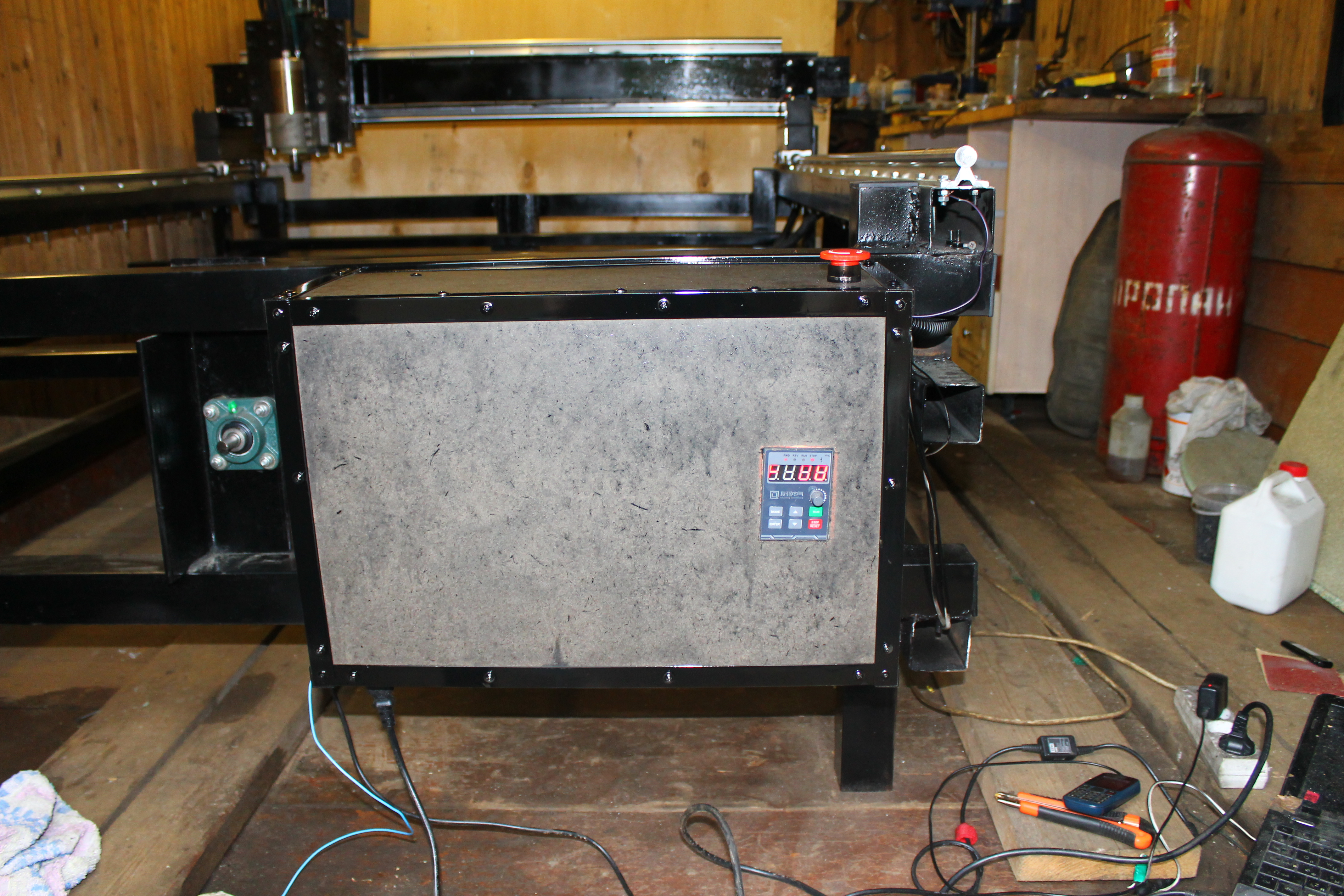

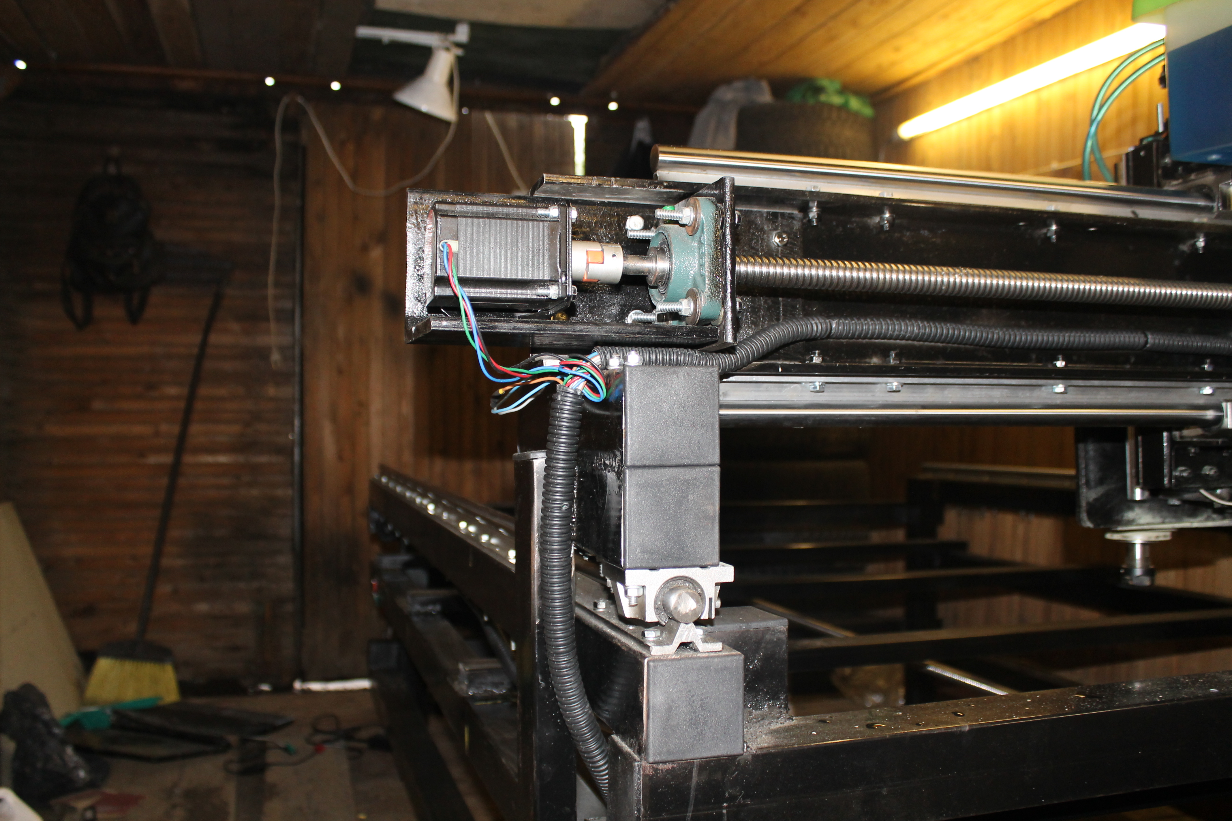

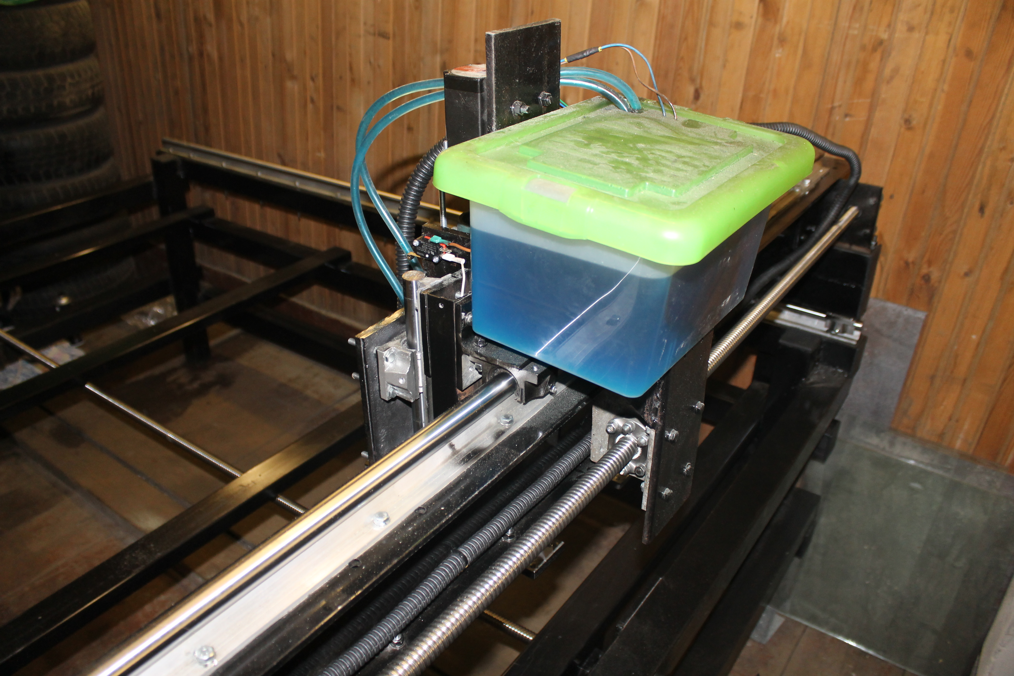

Вот фото как и обещал.Вопрос тот же-какова его примерная цена?

интересное решение - бак с охлаждайкой на подвижной плите Z. Дополнительным виброгасителем работает.
Taganrog
Сообщения: 1238
Репутация: 284
Откуда: Брянск
Re: Помогите определить цену
Сообщение Taganrog »
Umnik писал(а):интересное решение - бак с охлаждайкой на подвижной плите Z.
Интересно посмотреть,как это дело будет разливаться при перемещениях туда-сюда
Umnik
Сообщения: 2563
Репутация: 2153
Настоящее имя: Георгий
Откуда: Калуга
Сообщение Umnik »
Ну, исполнение на фонтан, согласен. Но идея от этого менее интересной не становится))
dmitry_fomichev
Сообщения: 21
Зарегистрирован: 27 сен 2016, 21:55
Настоящее имя: Dmitry
Сообщение dmitry_fomichev »
https://youtu.be/FqrJIXvb0l8
Я думаю разливаться не будет,так как скорость у станка не особо большая,на видео бачек с жидкостью даже не закреплен-просто стоит сверху .

Ух а зачем так занижены ускорения? Это вынужденная мера или просто не настроено пока ничего?
Сообщения: 2473
Скорее всего там вынужденная мера, достаточно посмотреть видео. То ли концы у ШВП плохо обработаны, то ли сами ШВП ужасно кривые. По крайней мере та что двигает портал болтается как нитка на ветру.
По поводу стоимости... Мне кажется комплектующими будет проще продать. В любом случае если будете продавать целиком, то можете к стоимости комплектующих добавить процентов 10-20, не более.
dmitry_fomichev
Сообщения: 21
да,вы правы-скорость снижена для того,чтобы швп так сильно не тряслась.Но даже при таком состоянии эта вибрация не ощущается на портале-шпинделе при движении.По Х скорость не настроена.
Taganrog
Сообщения: 1238
Репутация: 284
Откуда: Брянск
Стоимость была б, если поверхности под направляющие были фрезерованы в плоскость. А так, если просто положить на металлический прокат рельсу, получиться кривовато. Они изначально не ровные да и при сварке размеры уплывают. Это наблюдается индикатором и линейкой очень хорошо.

Сообщения: 13713
Один винт на такой ширине еще и на кругляках это жесть перекос портала наверно милиметрами измеряется.
Сообщения: 11731
frezeryga писал(а):перекос портала наверно милиметрами измеряется.
Единственный элемент, который препятствует перекосу портала параллелепипедом - балка портала и ее боковины. Боюсь перекос при усилии от руки может измеряться сантиметрами...

Сообщения: 13713
Фигасе 20й винт длинной почти 2 метра и с шагом 5мм тоесть ездить можно только еле еле иначе расколбасит винт который и так провисает как бельевая веревка.
vektor_z
Сообщения: 405
Репутация: 387
Настоящее имя: Василий
Сообщение vektor_z »
frezeryga писал(а):Фигасе 20й винт длинной почти 2 метра и с шагом 5мм тоесть ездить можно только еле еле иначе расколбасит винт который и так провисает как бельевая веревка.
Вообще не понятно зачем на этом станке было использовать ШВП, рейка с двух сторон портала, да и на портале тоже лучше бы себя показала.
