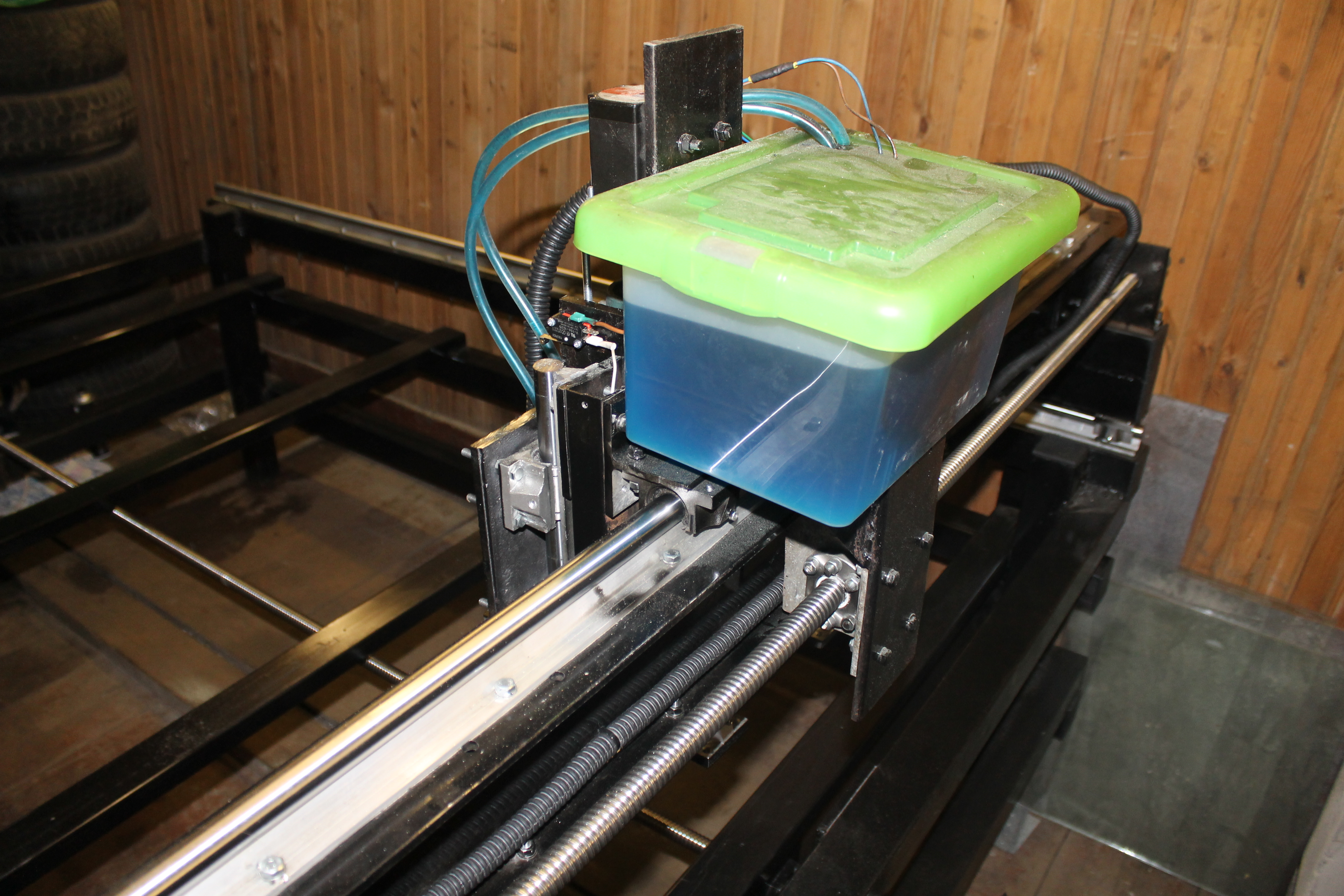

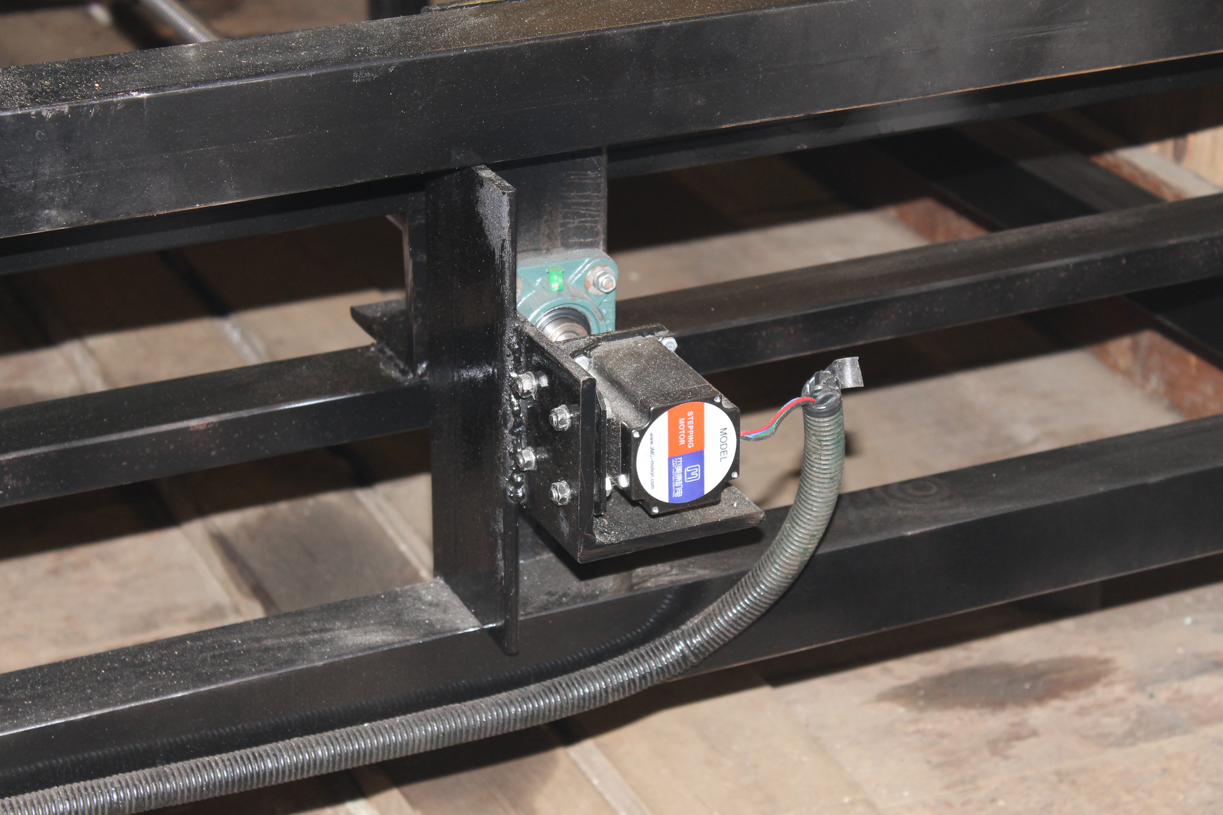

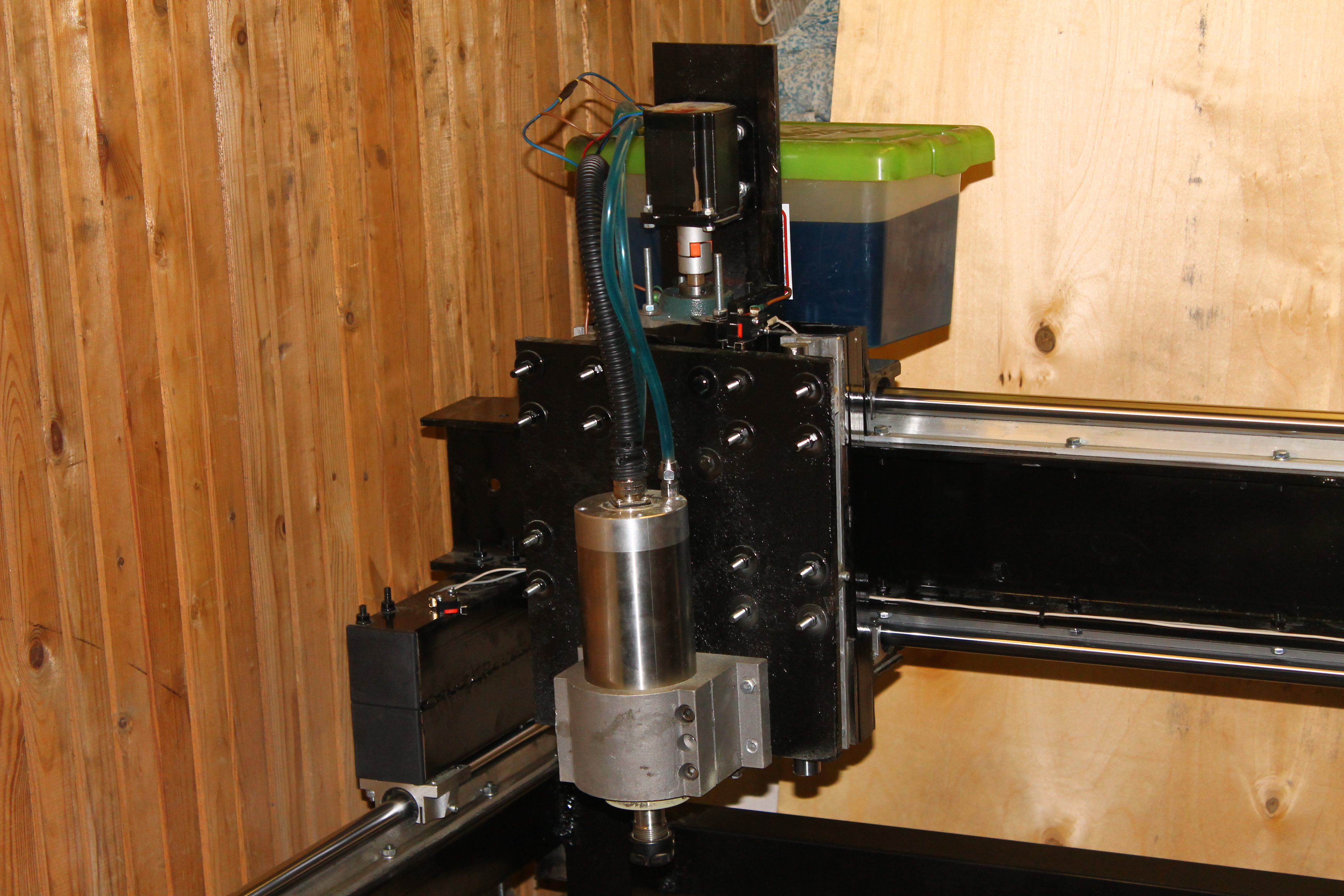

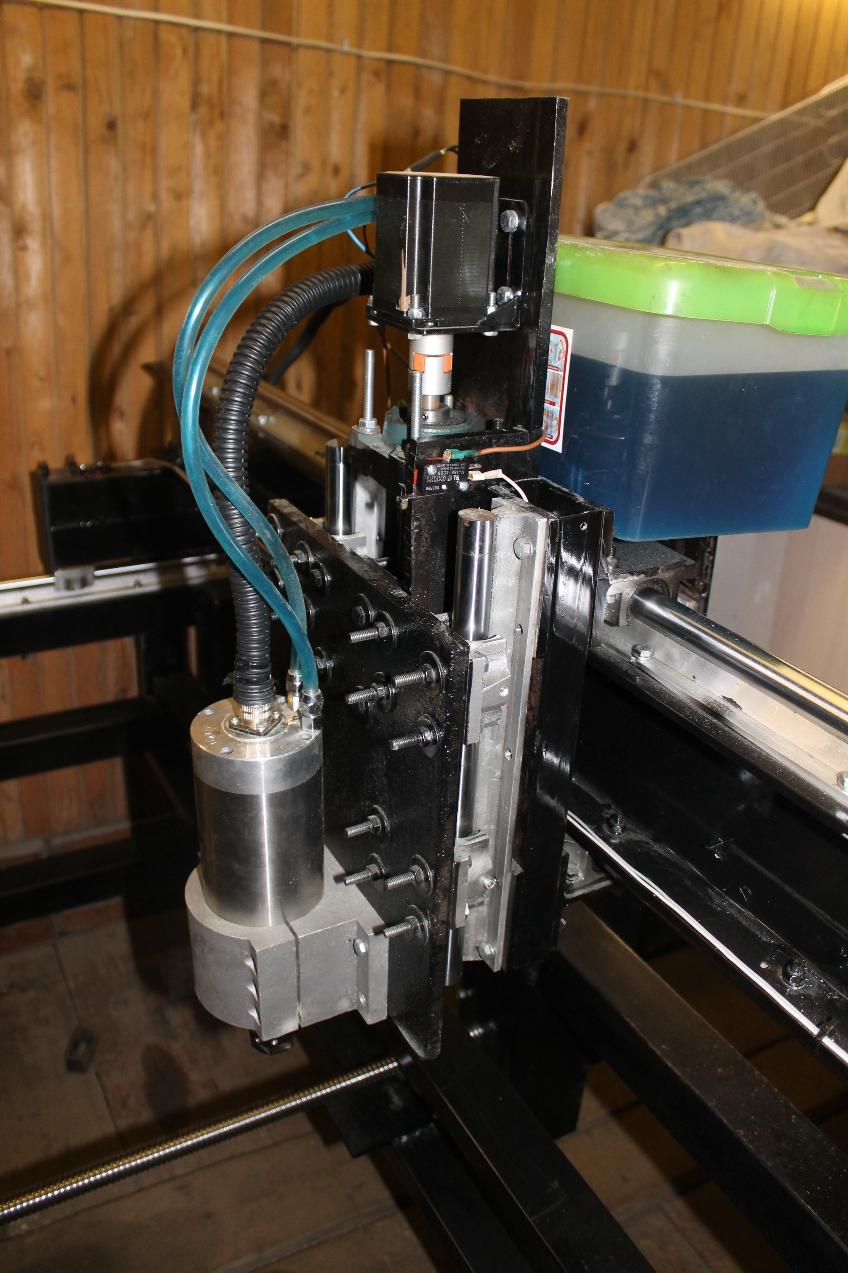

Вот фото как и обещал.Вопрос тот же-какова его примерная цена?

Re: Помогите определить цену
Сообщение Umnik »
интересное решение - бак с охлаждайкой на подвижной плите Z. Дополнительным виброгасителем работает.
Taganrog
Сообщения: 1211
Репутация: 284
Откуда: Брянск
Сообщение Taganrog »
Umnik писал(а):интересное решение - бак с охлаждайкой на подвижной плите Z.
Интересно посмотреть,как это дело будет разливаться при перемещениях туда-сюда
Umnik
Сообщения: 2344
Репутация: 2153
Настоящее имя: Георгий
Откуда: Калуга
Сообщение Umnik »
Ну, исполнение на фонтан, согласен. Но идея от этого менее интересной не становится))

https://youtu.be/FqrJIXvb0l8
Я думаю разливаться не будет,так как скорость у станка не особо большая,на видео бачек с жидкостью даже не закреплен-просто стоит сверху .
Taganrog
Сообщения: 1211
Репутация: 284
Откуда: Брянск
Ух а зачем так занижены ускорения? Это вынужденная мера или просто не настроено пока ничего?
Сообщения: 2098
Скорее всего там вынужденная мера, достаточно посмотреть видео. То ли концы у ШВП плохо обработаны, то ли сами ШВП ужасно кривые. По крайней мере та что двигает портал болтается как нитка на ветру.
По поводу стоимости... Мне кажется комплектующими будет проще продать. В любом случае если будете продавать целиком, то можете к стоимости комплектующих добавить процентов 10-20, не более.
Один винт на такой ширине еще и на кругляках это жесть перекос портала наверно милиметрами измеряется.
frezeryga писал(а):перекос портала наверно милиметрами измеряется.
Единственный элемент, который препятствует перекосу портала параллелепипедом - балка портала и ее боковины. Боюсь перекос при усилии от руки может измеряться сантиметрами...
FLUKE
Сообщения: 832
Репутация: 187
Откуда: Смоленск
Сообщение FLUKE »
dmitry_fomichev писал(а):прошу оценить стоимость данного станка.
Ответили уже. Цена комплектующих + 10%. Но, это спорный момент, на таких длинах только если пенопласт резать. Выкладывай фото готовых изделий, выполненных на этом станке.
Фигасе 20й винт длинной почти 2 метра и с шагом 5мм тоесть ездить можно только еле еле иначе расколбасит винт который и так провисает как бельевая веревка.
