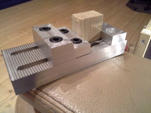

Сделал любопытное наблюдение, решил поделиться.
Как известно, споры на тему жесткости и точности станков, их необходимости и излишества вечны. Пожалуй единственное, в чем многда удается достичь консенсуса, да и то шаткого, так это в том, что "не всем надо". И вот тут то у меня получилось интересно.
Станок я покупал, чтобы резать деревянные конструкторы. Более менее серийно. Ну и дюраль факультативно, на всякий случай, чтобы было. :) Но основное- дерево.
Так как пилить предполагается не штучно, то нужна некоторая оснастка. Пока строился станок я ее нарисовал. Тоже деревянную. С использованием эксцентриков. Дешево, сердито, надежно. Ну так мне казалось, пока я не сделал и не испытал в деле эксцентрики...
И что же в итоге? В итоге выяснилось, что эксцентрики работают на ютубе, у других форумчан, а у меня- нет :) Если низкую заготовку они еще более менее дуржат, то высокую, а конкретно, кубик 50мм, вообще нет! Пришлось пересмотрелть всю концепцию оснастки, а главное пришло понимание, что из дерева ее делать лучше не надо...
В итоге, сейчас станок, купленый в основном под дерево, пилит исключительно дюраль! :) И что бы я сейчас делал, если бы решил, что "мне же дерево пилить, мне жесткости не надо"? Думаю, сожелел бы о впустую потраченых деньгах. Ну либо платил бы еще за изготовление оснастки, которую с первого раза придумать и нарисовать мне опыта не хватит. Да и разная она в перспективе нужна будет. А значит пришлось бы платить еще и еще. В итоге проще и дешевле иметь станок, позволяющий делать оснастку самому. А еще, как приятное следствие, очень бодро пилится собственно дерево.
Это, конечно, частный случай, но мне кажется очень показательный.

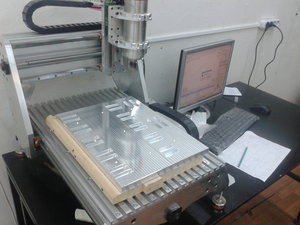

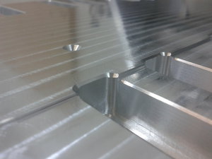

Собственно, продолжение истории.
Испытания тисков прошли успешно. Было принято решение делать оснатку на их основе. Затык случился сначала из-за отъезда в отпуск, а затем из-за вялой покупки дюраля.
Но, наконец, станок, купленный для дерева, начал пилить себе дюралевую оснастку.
2017-10-27 23.25.34.jpg (5596 просмотров) <a class='original' href='./download/file.php?id=123146&mode=view' target=_blank>Загрузить оригинал (1.3 МБ)</a>
2017-10-27 23.27.04.jpg (5596 просмотров) <a class='original' href='./download/file.php?id=123147&mode=view' target=_blank>Загрузить оригинал (1.27 МБ)</a>
2017-10-27 23.29.50.jpg (5596 просмотров) <a class='original' href='./download/file.php?id=123148&mode=view' target=_blank>Загрузить оригинал (1.11 МБ)</a>
А я в очередной раз порадовался, что не повелся на рассуждения про "мне же дерево пилить", и не стал экономить :)
Не переключайтесь! Скоро проявится вторая сторона! :)

Эм.... а эксцентрик, который не работал - он рассчитывался как-то?
Очень плюсую за чертеж тисков. Тоже хочу себе сделать.

ScrewDriver писал(а):Эм.... а эксцентрик, который не работал - он рассчитывался как-то?
Ну в какой то степени... :) У меня усугубляющий фактор... Кубик, т.е. высокая заготовка с маленьким основанием. Более плоские вещи они худо-бедно держали.
ScrewDriver писал(а):Очень плюсую за чертеж тисков. Тоже хочу себе сделать.
Чертежа нет. Только сделаная вмеру умения модель в солидворкс. До компьютера доберусь-выложу.
Но скажу сразу, тиски специфические. На верхней фотографии- удачный случай, когда подвижная губка получилась внизу. В общем случае она и в 20мм от основания может оказаться, что несколько ограничивает область применения. Кроме того, влоб не зажать деталь без перекоса, не оперев в основание. но это подкладкой, думаю, решаемо...

Kiriller писал(а):Ну в какой то степени...
Вот в этом и есть основная ошибка. Полистай мою тему. Я писал по этому поводу.
Ну или сам поищи про эксцентриситет и самоблокировку эксцентрика. Там все просто.

ну может быть. но все равно нынешняя версия мне гораздо больше нравится.
Но вообще, там именно усилия прижима не хватало.

Как и обещал, проект тисков из первого сообщения. Правда нарисован кривовато, как сейчас понимаю с высоты немного возросшего опыта пользования SW. :)
Тиски.zip
(1.82 МБ) 310 скачиваний
Пазы под вот такие Т-гайки: http://directlot.ru/lot.php?id=92771
Надо бы упростить неподвижный упор- просто сделать в основании плоскую выемку, без всяких "шип-пазов".
Еще желательно гребенки в основании и подвижном упоре заглубить не на 1мм, а где-то на 0.8. Чтобы верхи зубьев были плоскими.
