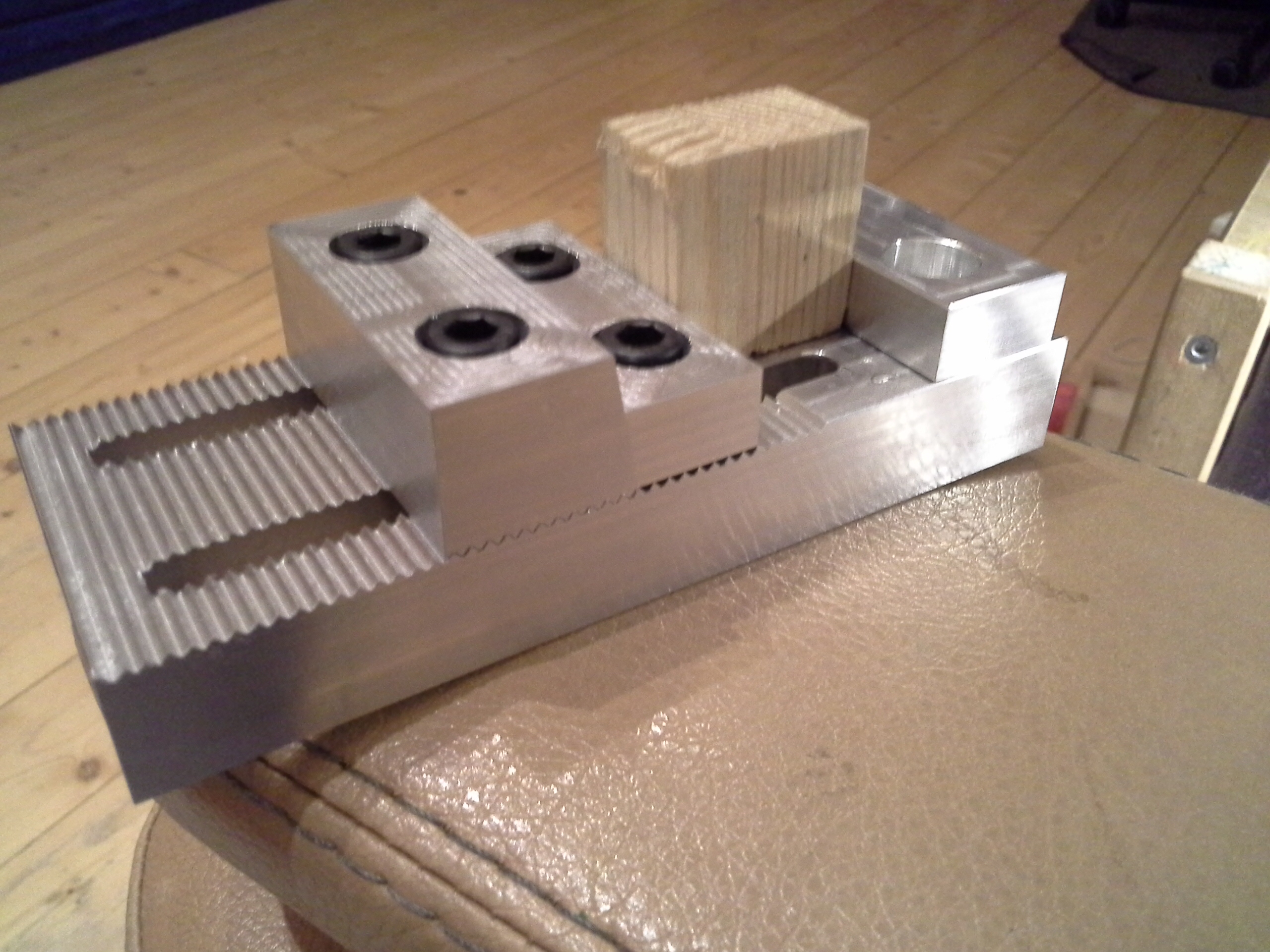

Учебно-тренировлчные тиски. Если успешно пройдут испытания, то буду делать 18 штук на единой плите 300х400 (6065 просмотров) <a class='original' href='./download/file.php?id=117790&mode=view' target=_blank>Загрузить оригинал (1.2 МБ)</a>

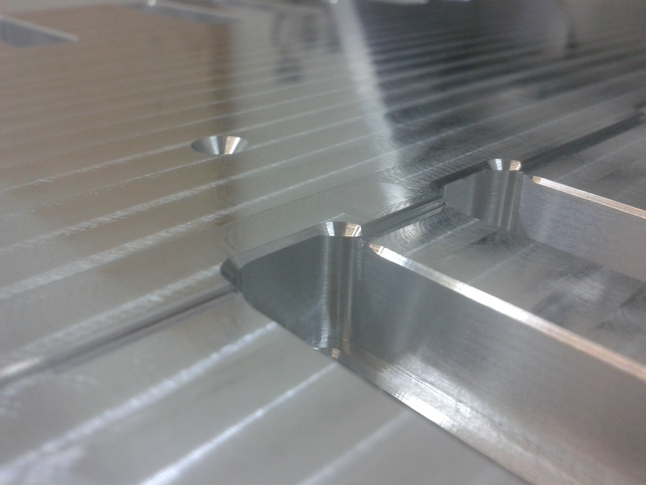

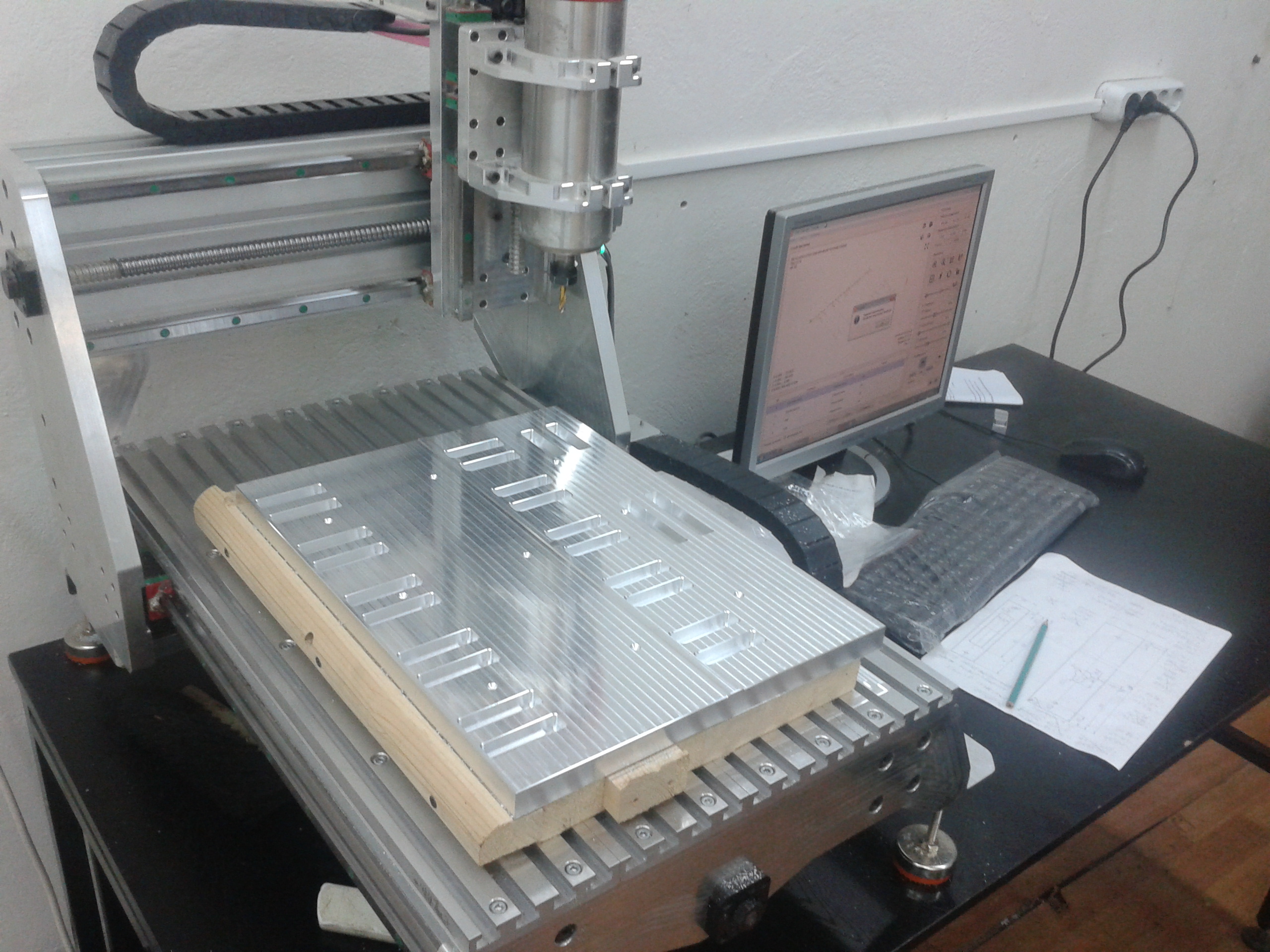

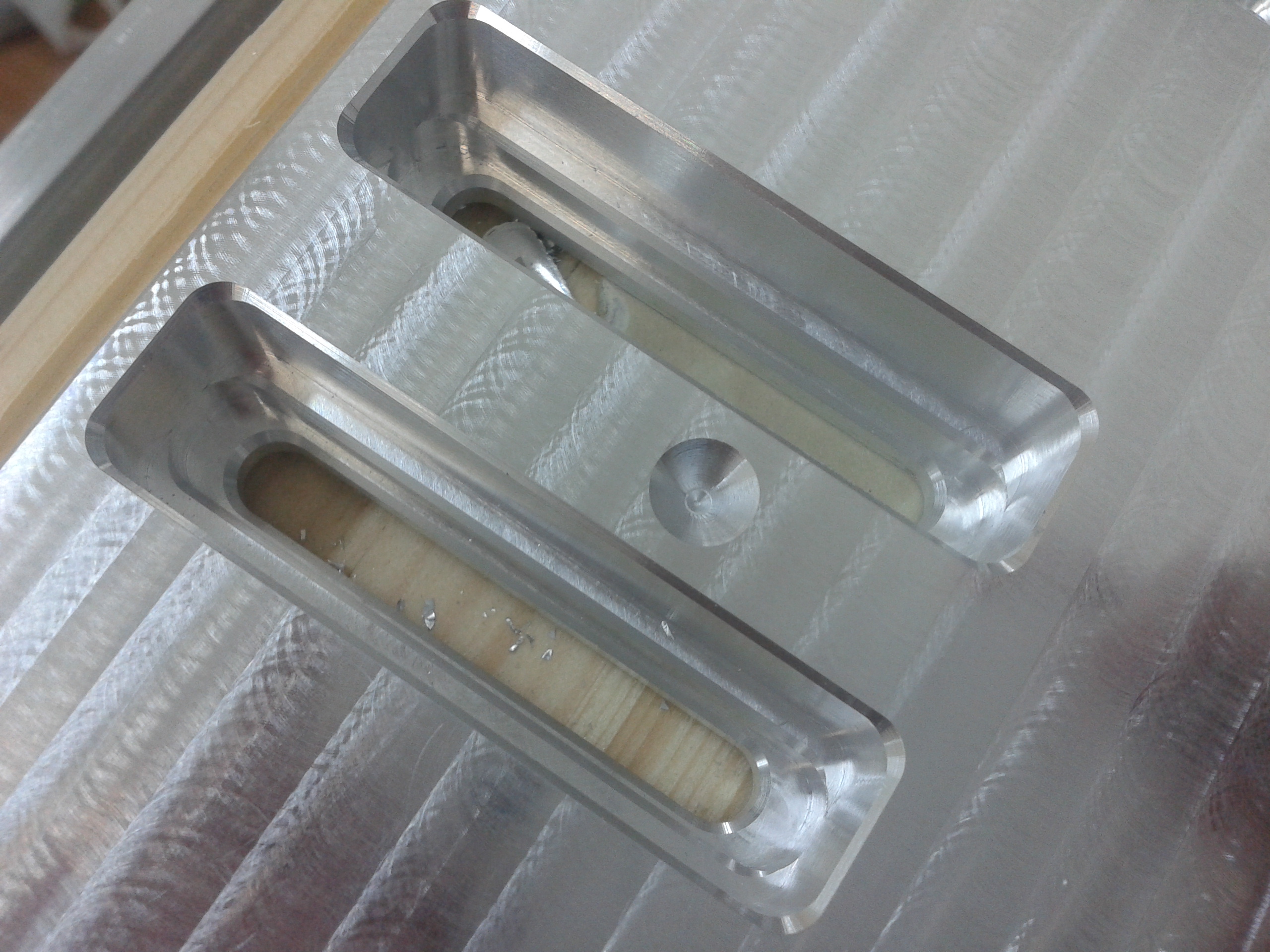

Собственно, продолжение истории.
Испытания тисков прошли успешно. Было принято решение делать оснатку на их основе. Затык случился сначала из-за отъезда в отпуск, а затем из-за вялой покупки дюраля.
Но, наконец, станок, купленный для дерева, начал пилить себе дюралевую оснастку.
2017-10-27 23.25.34.jpg (5609 просмотров) <a class='original' href='./download/file.php?id=123146&mode=view' target=_blank>Загрузить оригинал (1.3 МБ)</a>
2017-10-27 23.27.04.jpg (5609 просмотров) <a class='original' href='./download/file.php?id=123147&mode=view' target=_blank>Загрузить оригинал (1.27 МБ)</a>
2017-10-27 23.29.50.jpg (5609 просмотров) <a class='original' href='./download/file.php?id=123148&mode=view' target=_blank>Загрузить оригинал (1.11 МБ)</a>
А я в очередной раз порадовался, что не повелся на рассуждения про "мне же дерево пилить", и не стал экономить :)
Не переключайтесь! Скоро проявится вторая сторона! :)

ScrewDriver писал(а):Очень плюсую за чертеж тисков. Тоже хочу себе сделать.
Чертежа нет. Только сделаная вмеру умения модель в солидворкс. До компьютера доберусь-выложу.
Но скажу сразу, тиски специфические. На верхней фотографии- удачный случай, когда подвижная губка получилась внизу. В общем случае она и в 20мм от основания может оказаться, что несколько ограничивает область применения. Кроме того, влоб не зажать деталь без перекоса, не оперев в основание. но это подкладкой, думаю, решаемо...

Как и обещал, проект тисков из первого сообщения. Правда нарисован кривовато, как сейчас понимаю с высоты немного возросшего опыта пользования SW. :)
Тиски.zip
(1.82 МБ) 310 скачиваний
Пазы под вот такие Т-гайки: http://directlot.ru/lot.php?id=92771
Надо бы упростить неподвижный упор- просто сделать в основании плоскую выемку, без всяких "шип-пазов".
Еще желательно гребенки в основании и подвижном упоре заглубить не на 1мм, а где-то на 0.8. Чтобы верхи зубьев были плоскими.

Kiriller писал(а): Но, наконец, станок, купленный для дерева, начал пилить себе дюралевую оснастку.
вот вопрос. не вижу датчика длины фрезы. Сколько смен было? как длину фрезы калибровали? по касанию?
