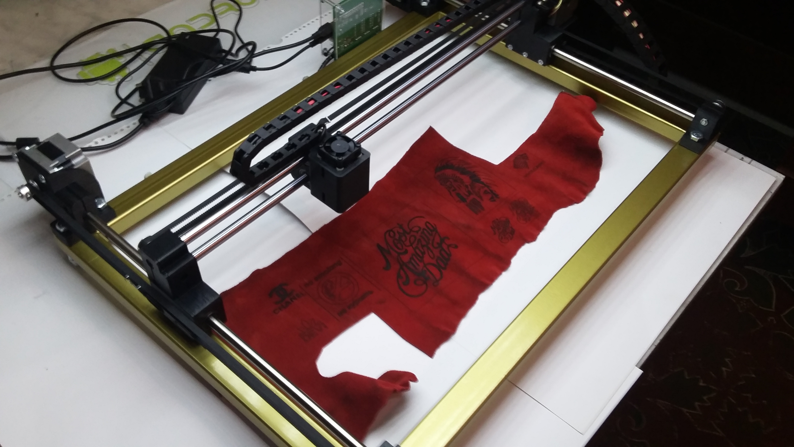

20170714_144840.jpg (4967 просмотров) <a class='original' href='./download/file.php?id=116917&mode=view' target=_blank>Загрузить оригинал (1.53 МБ)</a>
Вот мой станок размером А3.
За основу буду брать его.
Очень жду от вас комментарий и ответы на мои вопросы.

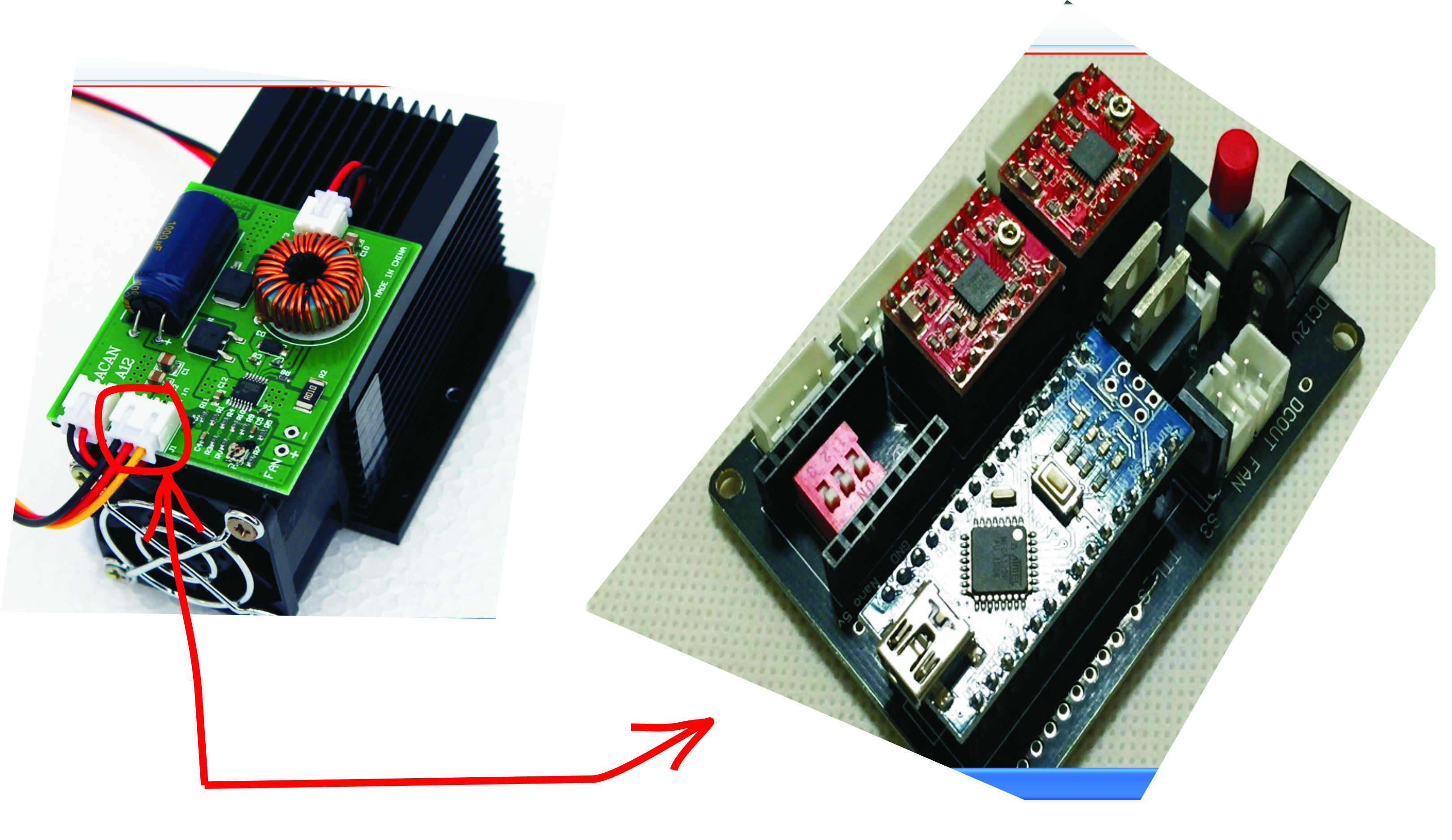

Вот эта плата:
https://ru.aliexpress.com/item/Laser-DI ... 54684.html
Вот к этому лазеру, например 15Вт :
https://ru.aliexpress.com/item/Free-shi ... 47037.html
graver.jpg (4914 просмотров) <a class='original' href='./download/file.php?id=116957&mode=view' target=_blank>Загрузить оригинал (1.44 МБ)</a>
Я не понимаю почему от лазерного драйвера выходят 3 пина (плюс, минус и ТТЛ). А на плата для входа ТТЛ только два пина. Как этот лазер подключить, чтобы он не сгорел?

AlexQ писал(а):Вот эта плата:
У платы с двумя пинами это TTL/GND, а у лазера это 12V/GND/TTL просто питание лазера 12V добавилось в разьем и все его же чем то питать надо.

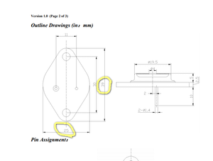

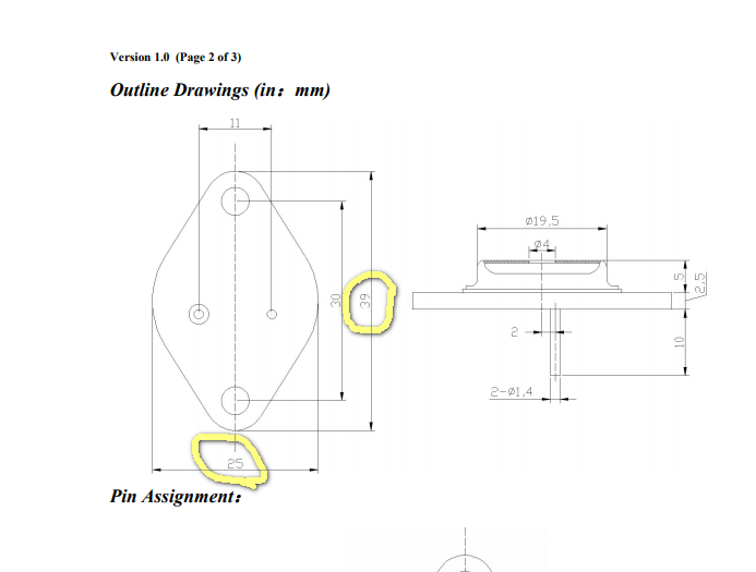

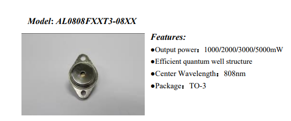

Ну не может быть там 15 ватт, вот пример твердотельного лазера на 5 ватт:
Выглядит так
2017-07-28_124856.png (4819 просмотров) <a class='original' href='./download/file.php?id=117007&mode=view' target=_blank>Загрузить оригинал (33 КБ)</a>
и имеет вот такие размеры:
2017-07-28_124910.png (4819 просмотров) <a class='original' href='./download/file.php?id=117008&mode=view' target=_blank>Загрузить оригинал (38.41 КБ)</a>
Это скрины от сюда: http://www.laserlands.net/datasheet/11081020.pdf

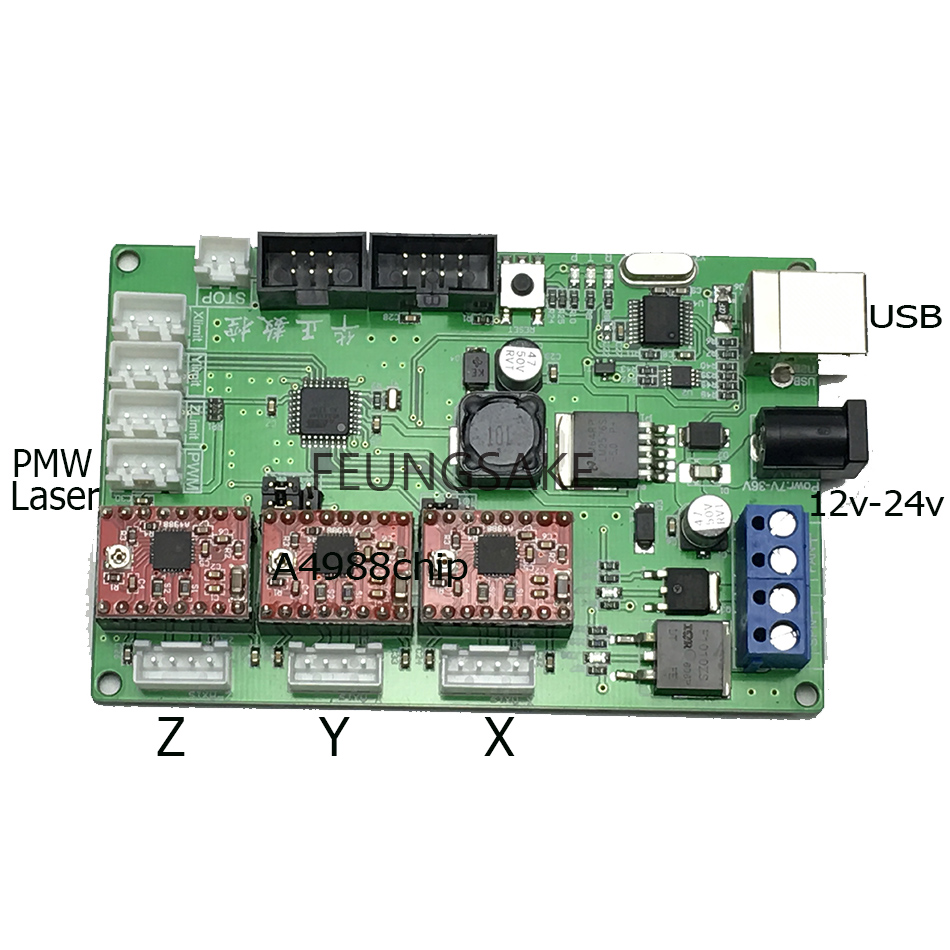

Подскажите пожалуйста - что такое PMW laser на плате управления
вот фото:
pmw.jpg (4816 просмотров) <a class='original' href='./download/file.php?id=117009&mode=view' target=_blank>Загрузить оригинал (329.92 КБ)</a>
Re: Новый проект станка размером 1500/1000. Диодный лазер 7-
AlexQ писал(а):что такое PMW laser на плате управления
Применяется для регулировки мощности подключенного лазера.
