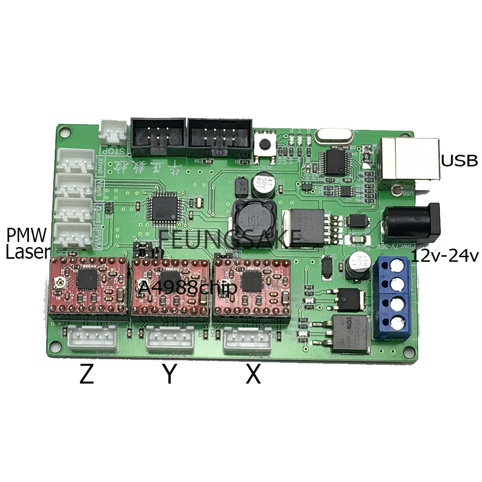

Вот эта плата:
https://ru.aliexpress.com/item/Laser-DI ... 54684.html
Вот к этому лазеру, например 15Вт :
https://ru.aliexpress.com/item/Free-shi ... 47037.html
graver.jpg (4921 просмотр) <a class='original' href='./download/file.php?id=116957&sid=4c321fe53509cba86a572fc463b4a548&mode=view' target=_blank>Загрузить оригинал (1.44 МБ)</a>
Я не понимаю почему от лазерного драйвера выходят 3 пина (плюс, минус и ТТЛ). А на плата для входа ТТЛ только два пина. Как этот лазер подключить, чтобы он не сгорел?

AlexQ писал(а):Вот эта плата:
У платы с двумя пинами это TTL/GND, а у лазера это 12V/GND/TTL просто питание лазера 12V добавилось в разьем и все его же чем то питать надо.

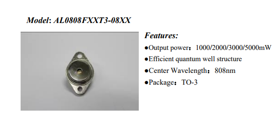

AlexQ писал(а):Еще есть вот такой лазер на 15Вт. Только там идет к драйверу блок питания.
Это как понять - блок питания на драйвер лазера и блок питания на плату управления нужно?
https://ru.aliexpress.com/item/15W-Lase ... 8e59a0da01
Ну не может быть там 15 ватт, вот пример твердотельного лазера на 5 ватт:
Выглядит так
2017-07-28_124856.png (4826 просмотров) <a class='original' href='./download/file.php?id=117007&sid=4c321fe53509cba86a572fc463b4a548&mode=view' target=_blank>Загрузить оригинал (33 КБ)</a>
и имеет вот такие размеры:
2017-07-28_124910.png (4826 просмотров) <a class='original' href='./download/file.php?id=117008&sid=4c321fe53509cba86a572fc463b4a548&mode=view' target=_blank>Загрузить оригинал (38.41 КБ)</a>
Это скрины от сюда: http://www.laserlands.net/datasheet/11081020.pdf

Подскажите пожалуйста - что такое PMW laser на плате управления
вот фото:
pmw.jpg (4823 просмотра) <a class='original' href='./download/file.php?id=117009&sid=4c321fe53509cba86a572fc463b4a548&mode=view' target=_blank>Загрузить оригинал (329.92 КБ)</a>
Re: Новый проект станка размером 1500/1000. Диодный лазер 7-
AlexQ писал(а):что такое PMW laser на плате управления
Применяется для регулировки мощности подключенного лазера.
