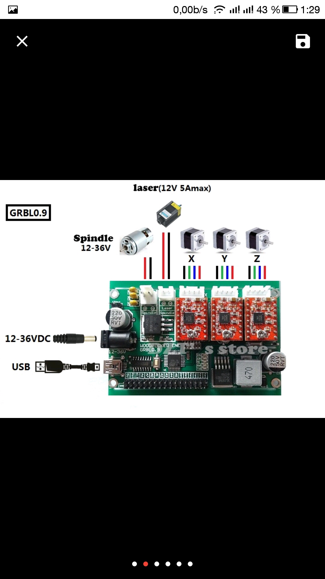

Здравствуйте, купил себе ЧПУ станок из Китая 2418 со шпинделем и 2.5w-ным лазером, установил драйвер, все подключилось, запускал программу GRBLcontrol, перемещение по всем осям нормально функционирует, шпиндель крутит, лазер горит. В комплекте есть программа miniLaser, в ней выбираю любую картинку/печатаю текст, затем жму на "старт" и происходит следующее: станок сначала начинает выжигать нормально, а через некоторое время (это может произойти и через 5 секунд, но в основном где-то минуты через полторы) он зависает на одном месте и жжет в одну точку, затем лазер тухнет, в программе анимация работы тоже останавливается. Драйвер установлен, прошивку сменил на последнюю - не помогло. Может подскажете в чем может быть причина?

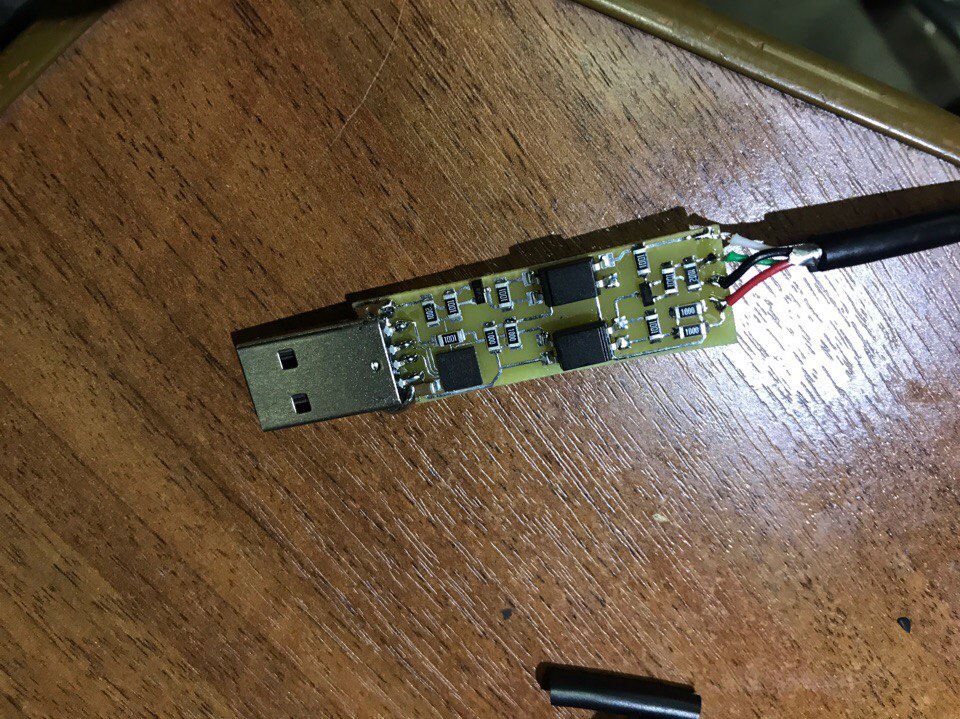

У меня знакомый недавно похожий купил, и у него такая-же история была, он попробовал использовать вот такое решение: https://vk.com/feed?w=wall-102178925_21 говорит что помогло, но у него проблема была в том что USB связь прерывалась.
Вот так выглядит USB провод теперь, питание на контроллер подается внешнее, т.е. контроллер не питается от USB как раньше было.

Причины бывают разные, может напряжение просаживаться, могут быть наводки, из-за которых контроллер зависает....
Шпиндель и лазер стандартные это как???
Станок купленный у продавца, не обязательно будет работать сразу из коробки
многие потом ещё разбираются с заземлениями, разделением питания, и прочим

Интересно, что если гонять станок в холостую, т.е. не подключать к плате ни лазер, ни шпиндель, то станок не виснет.

В прерывании связи беда. УСБ связь капризная, помехи от блока питания, когда подключена повышенная нагрузка в виде лазера, запросто могут нарушить протокол обмена УСБ. При превышении порога частоты ошибок, хост прекращает работу с УСБ устройством.ColorMatic писал(а):Мне кажется проблема не в прерывании связи, у меня же и шпиндель и лазер стандартные
В решении от selenur УСБ мост втыкнут в комп с максималько близко, дальше идет низкочастотные RX-TX, в добавок опторазвязанные. УСБ мост, хоть маркировки не видно, по всей видимости CP2102

Есть подозрение, что присутствует падание (просадка) напряжения.ColorMatic писал(а):Интересно, что если гонять станок в холостую, т.е. не подключать к плате ни лазер, ни шпиндель, то станок не виснет.
Что бы сделал я:
1 Замерить напряжение на входном разъеме платы управления в процессе перемещения при выключенном и включенном шпинделе. Записать.
2 Замерить напряжение на выходном разъеме БП при выключенном и включенном шпинделе и в процессе перемещения. Записать.
Сравнить записанное. Если значения сильно различаются заменить провод от БП до до платы управления
3 Если наблюдается сильная просадка напряжения на БП, заменить БП.
4 Если напряжения в П.1-П.3 в норме, подключить шпиндель (лазер) к БП дополнительным проводом напрямую.
