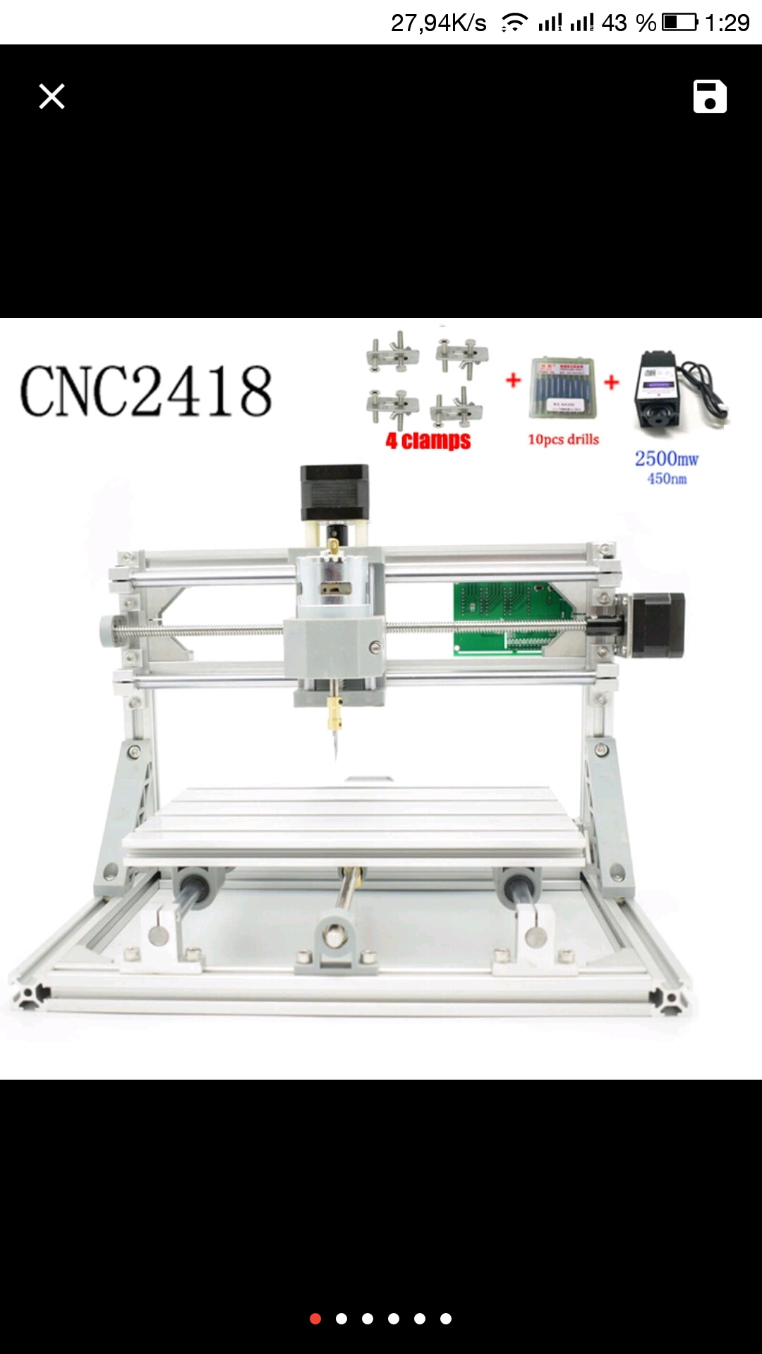

Здравствуйте, купил себе ЧПУ станок из Китая 2418 со шпинделем и 2.5w-ным лазером, установил драйвер, все подключилось, запускал программу GRBLcontrol, перемещение по всем осям нормально функционирует, шпиндель крутит, лазер горит. В комплекте есть программа miniLaser, в ней выбираю любую картинку/печатаю текст, затем жму на "старт" и происходит следующее: станок сначала начинает выжигать нормально, а через некоторое время (это может произойти и через 5 секунд, но в основном где-то минуты через полторы) он зависает на одном месте и жжет в одну точку, затем лазер тухнет, в программе анимация работы тоже останавливается. Драйвер установлен, прошивку сменил на последнюю - не помогло. Может подскажете в чем может быть причина?
Screenshot_20170715-012913.jpg (5625 просмотров) <a class='original' href='./download/file.php?id=116076&mode=view' target=_blank>Загрузить оригинал (409.39 КБ)</a>
Screenshot_20170715-012918.jpg (5625 просмотров) <a class='original' href='./download/file.php?id=116078&mode=view' target=_blank>Загрузить оригинал (394.52 КБ)</a>
Screenshot_20170715-012929.jpg (5625 просмотров) <a class='original' href='./download/file.php?id=116079&mode=view' target=_blank>Загрузить оригинал (466.67 КБ)</a>

Мне кажется проблема не в прерывании связи, у меня же и шпиндель и лазер стандартные
Re: CNC 2418 GRBL0.9j китаец
Причины бывают разные, может напряжение просаживаться, могут быть наводки, из-за которых контроллер зависает....
Шпиндель и лазер стандартные это как???
Станок купленный у продавца, не обязательно будет работать сразу из коробки :-) многие потом ещё разбираются с заземлениями, разделением питания, и прочим :-)

Интересно, что если гонять станок в холостую, т.е. не подключать к плате ни лазер, ни шпиндель, то станок не виснет.

ColorMatic писал(а):Интересно, что если гонять станок в холостую, т.е. не подключать к плате ни лазер, ни шпиндель, то станок не виснет.
ColorMatic писал(а):Мне кажется проблема не в прерывании связи, у меня же и шпиндель и лазер стандартные
В прерывании связи беда. УСБ связь капризная, помехи от блока питания, когда подключена повышенная нагрузка в виде лазера, запросто могут нарушить протокол обмена УСБ. При превышении порога частоты ошибок, хост прекращает работу с УСБ устройством.
В решении от selenur УСБ мост втыкнут в комп с максималько близко, дальше идет низкочастотные RX-TX, в добавок опторазвязанные. УСБ мост, хоть маркировки не видно, по всей видимости CP2102

Есть подозрение, что присутствует падание (просадка) напряжения.
Что бы сделал я:
1 Замерить напряжение на входном разъеме платы управления в процессе перемещения при выключенном и включенном шпинделе. Записать.
2 Замерить напряжение на выходном разъеме БП при выключенном и включенном шпинделе и в процессе перемещения. Записать.
Сравнить записанное. Если значения сильно различаются заменить провод от БП до до платы управления
3 Если наблюдается сильная просадка напряжения на БП, заменить БП.
4 Если напряжения в П.1-П.3 в норме, подключить шпиндель (лазер) к БП дополнительным проводом напрямую.

Господа, спасибо всем за ответы, продавец прислал новую плату, на ней станок не виснет.
