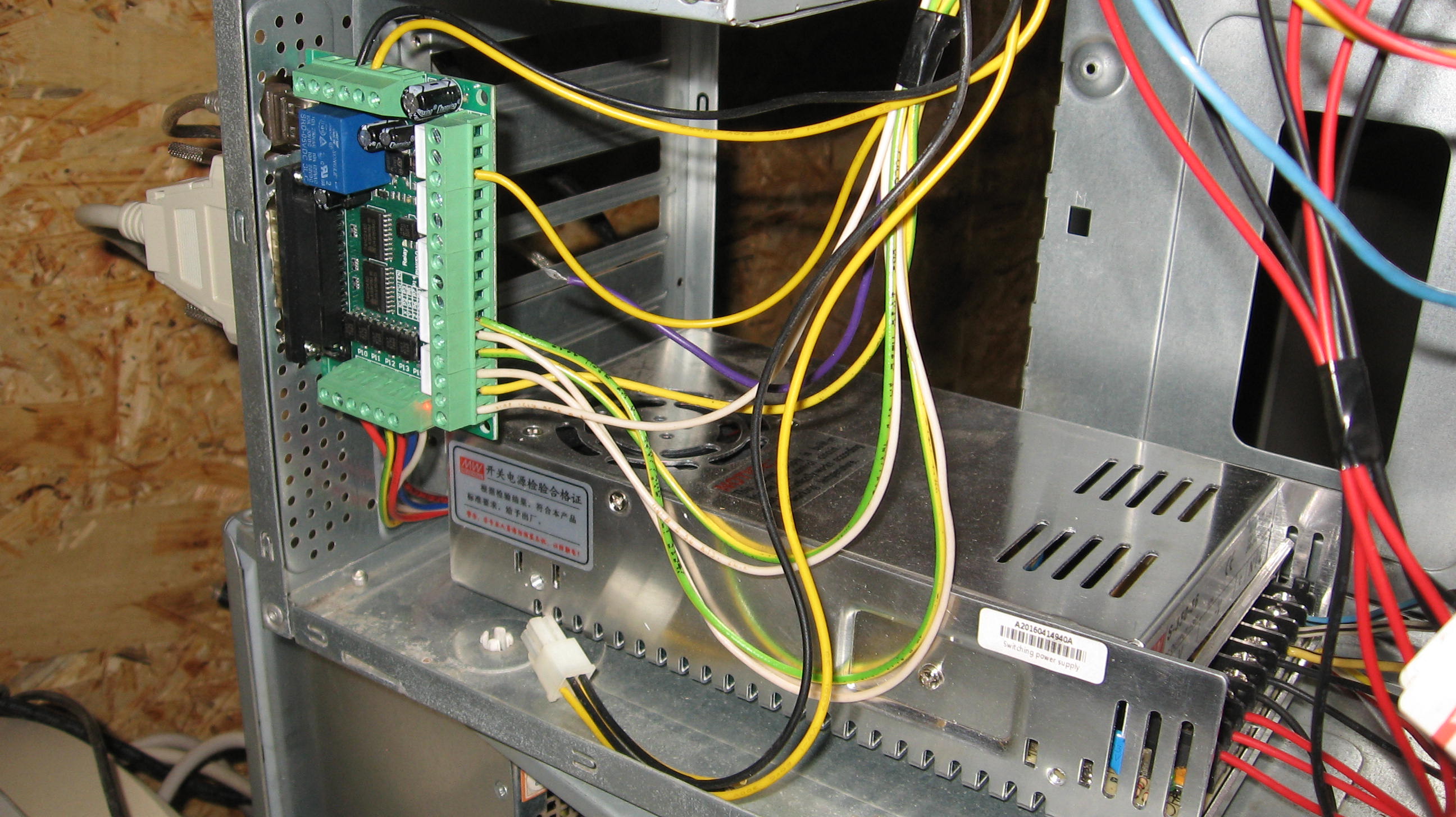

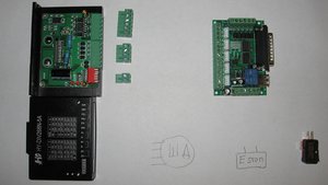

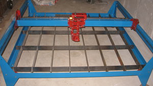

Железяка получилась вот такая
IMG_1405.JPG (5380 просмотров) <a class='original' href='./download/file.php?id=115313&mode=view' target=_blank>Загрузить оригинал (440.05 КБ)</a>
IMG_1372.JPG (5607 просмотров) <a class='original' href='./download/file.php?id=114169&mode=view' target=_blank>Загрузить оригинал (338.81 КБ)</a>
Всем здравствуйте. Подскажите динозавру как всё это вместе соединить??? :thinking:

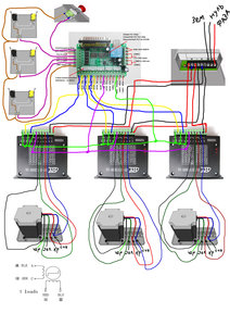

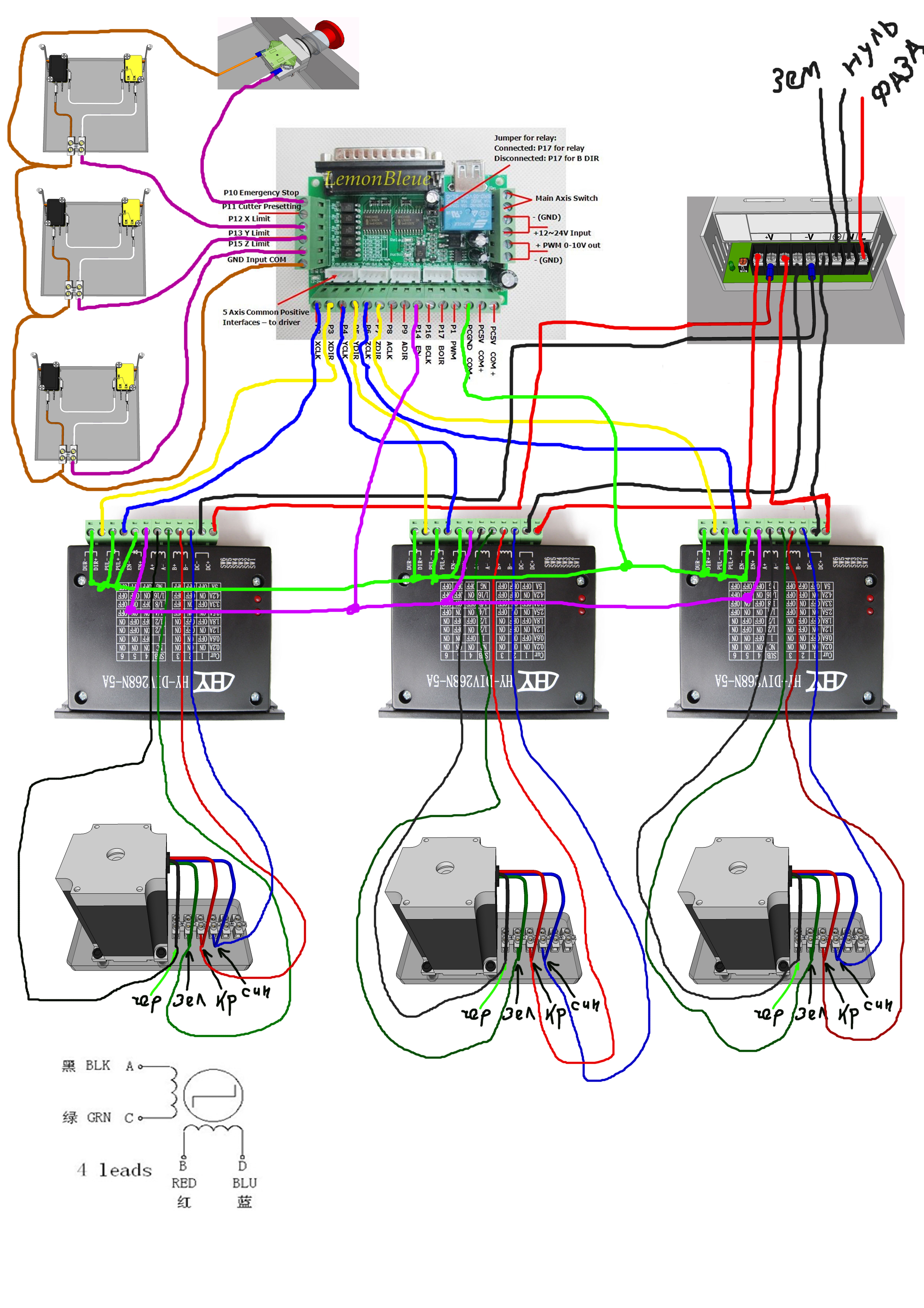

dinozavr писал(а):Подскажите динозавру как всё это вместе соединить??? :thinking:
Об этом знает Yandex ибо информация очень секретная! Вот по блату, из секретного хранилища, практически рукописная копия.
schema CNC.jpg (5590 просмотров) <a class='original' href='./download/file.php?id=114190&mode=view' target=_blank>Загрузить оригинал (2.74 МБ)</a>

Большое спасибо. 10 схем с яндекса у меня, но такой я не нашёл. Видимо искал плохо). Ещё раз спасибо!

dinozavr писал(а):Большое спасибо. 10 схем с яндекса у меня, но такой я не нашёл. Видимо искал плохо). Ещё раз спасибо!
Я же говорил: по блату!

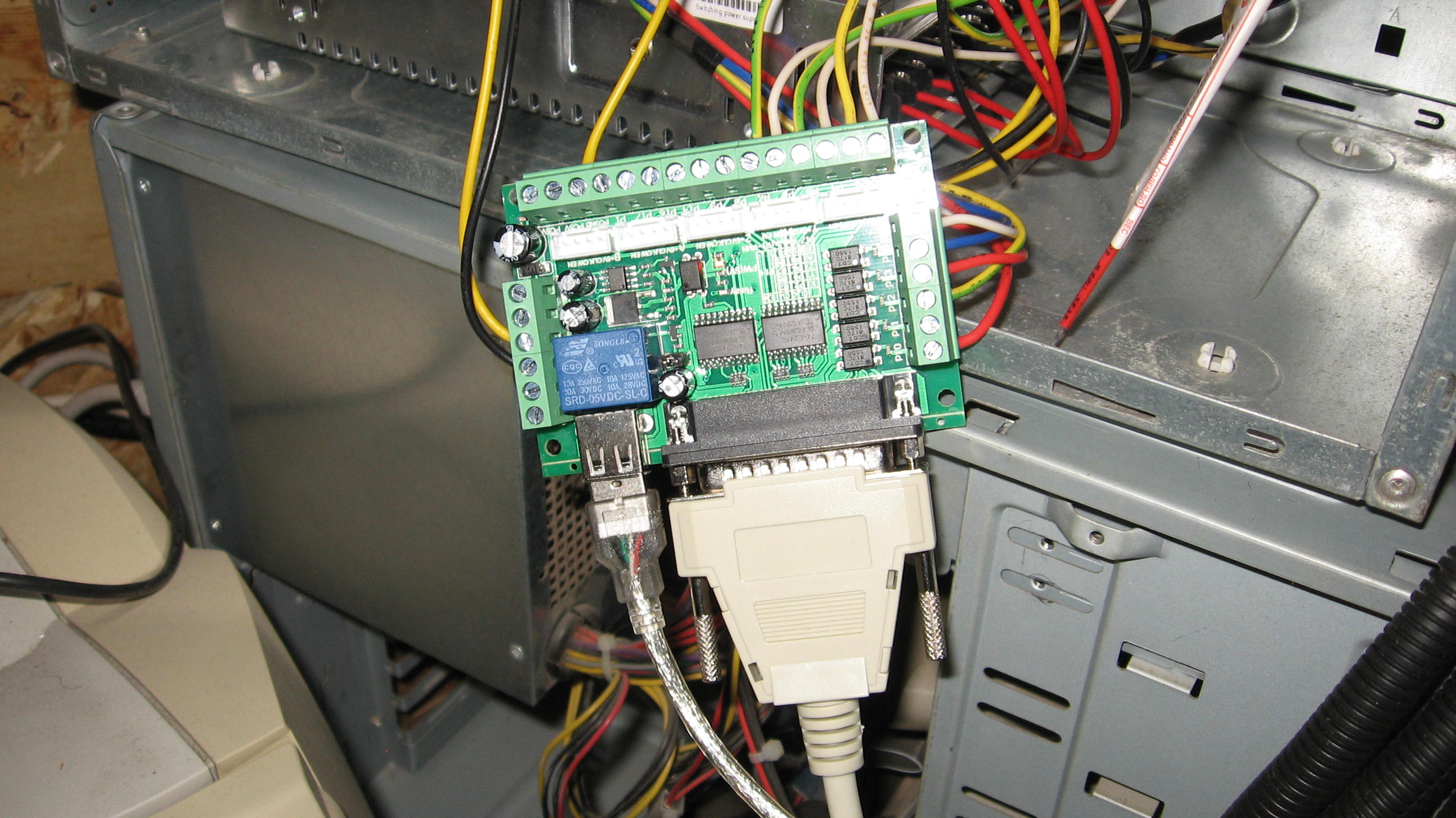

Всё собрал. Включил... ничего не коротнуло слава богу). Но ничего и не работает :) Подскажите, у меня комп с контроллером через usb-lpt соединён. Надо какой то драйвер ставить или лучше шнурок поменять на лпт-лпт? Комп видит какое то устройство неизвестное, но в диспетчере оборудования не прописывает его... и где драйвер на этот контроллер раздобыть то?
"Первое решение - правильное" - такой девиз лётчиков реактивных истребителей... но для динозавра он не подходит. "Медленно- медленно...как беременная каракатица, по мусингам, по мусингам..."
Re: ЭЛЕКТРОНИКА ЧПУ ПЛАЗМОРЕЗА ЗА 100000 р.
Через переходники usb-lpt работать не будет.

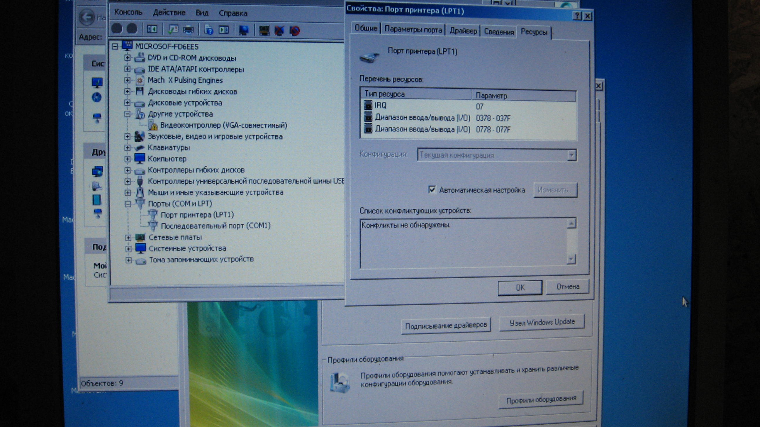

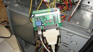

IMG_1380.JPG (5495 просмотров) <a class='original' href='./download/file.php?id=115122&mode=view' target=_blank>Загрузить оригинал (445.87 КБ)</a>
IMG_1378.JPG (5495 просмотров) <a class='original' href='./download/file.php?id=115121&mode=view' target=_blank>Загрузить оригинал (385.94 КБ)</a>
UAVpilot писал(а):Через переходники usb-lpt работать не будет.

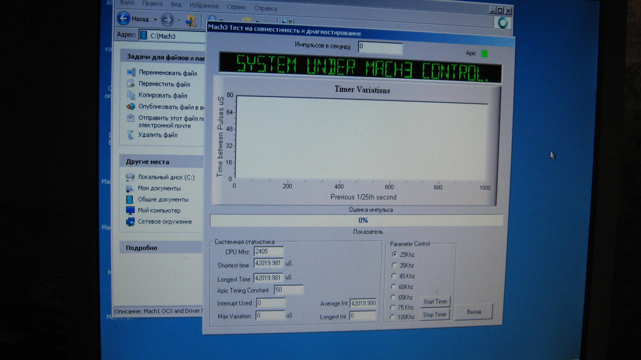

Подключил всё через лпт. Всё равно ничего не работает :cry: Виндос у меня хр2008 переустановил его как стандартный комп. Мач установил,перезагрузил. При тестировании драйвера мача выдаёт вот такое. вин 32, порт вот с таким адресом. Подключено вот так по схеме которая выше в теме. Кнопка естоп не собрана пока что. Нету её ещё. Вынул провод естоп, моторы встали в зацепление, рукой не провернёш. Но ничего не движется при управлении из мача :cry: такое ощущение, что мач не видит контроллер этот что ли.. Подскажите, что может быть??? :thinking:
IMG_1379.JPG (5495 просмотров) <a class='original' href='./download/file.php?id=115123&mode=view' target=_blank>Загрузить оригинал (534.66 КБ)</a>

а мач контроллер и не увидит, нет там таких у него взаимоотношений. он просто шлёт в LPT сигналы и ждёт с LPT тоже какие-то сигналы. а что там, за LPT - мач не в курсах. пины там настраиваются, в маче. к какому что подведено, может там потыркать?

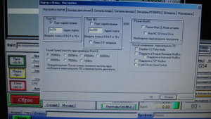

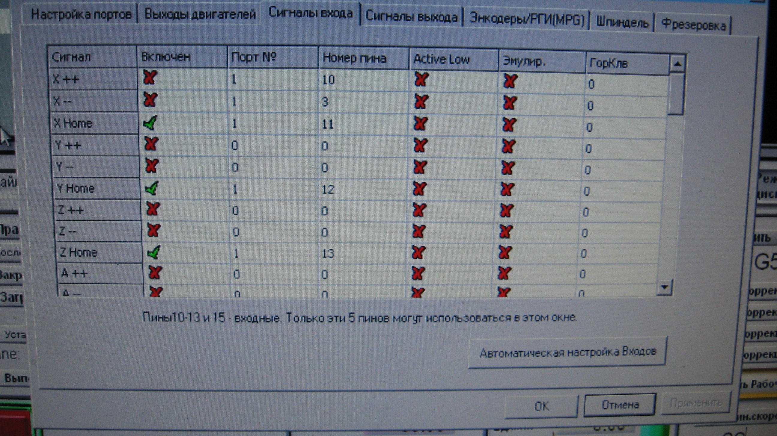

В Маче порт настроен как 0х378. Пины осьх 2-3, у 4-5, z 6-7 Ставил 2-4,3-5,7-2, 6-3. Результат нулевой. В компе тоже порт как на фотке вверху темы... вроде бы одинаково настроено? :thinking:

скриншот настроек поможет больше, чем "осьх 2-3")
тестер есть? померяйте напряжение на выходах dir при движении осей - хоть понять, откуда начинать смотреть.
ЗЫ на платку оба питания подали - 5 и 24? usb вторым концом воткнут куда-нибудь?

На плату подключен юсб от компа и 12 вольт от блока питания компьютерного. Настройки мача вот такие. На контроллере горят диодики с питанием 5В и 12-24В. Напряжение сейчас померяю

IMG_1385dor.JPG (5425 просмотров) <a class='original' href='./download/file.php?id=115177&mode=view' target=_blank>Загрузить оригинал (443.98 КБ)</a>
IMG_1386dor.JPG (5425 просмотров) <a class='original' href='./download/file.php?id=115176&mode=view' target=_blank>Загрузить оригинал (653.21 КБ)</a>

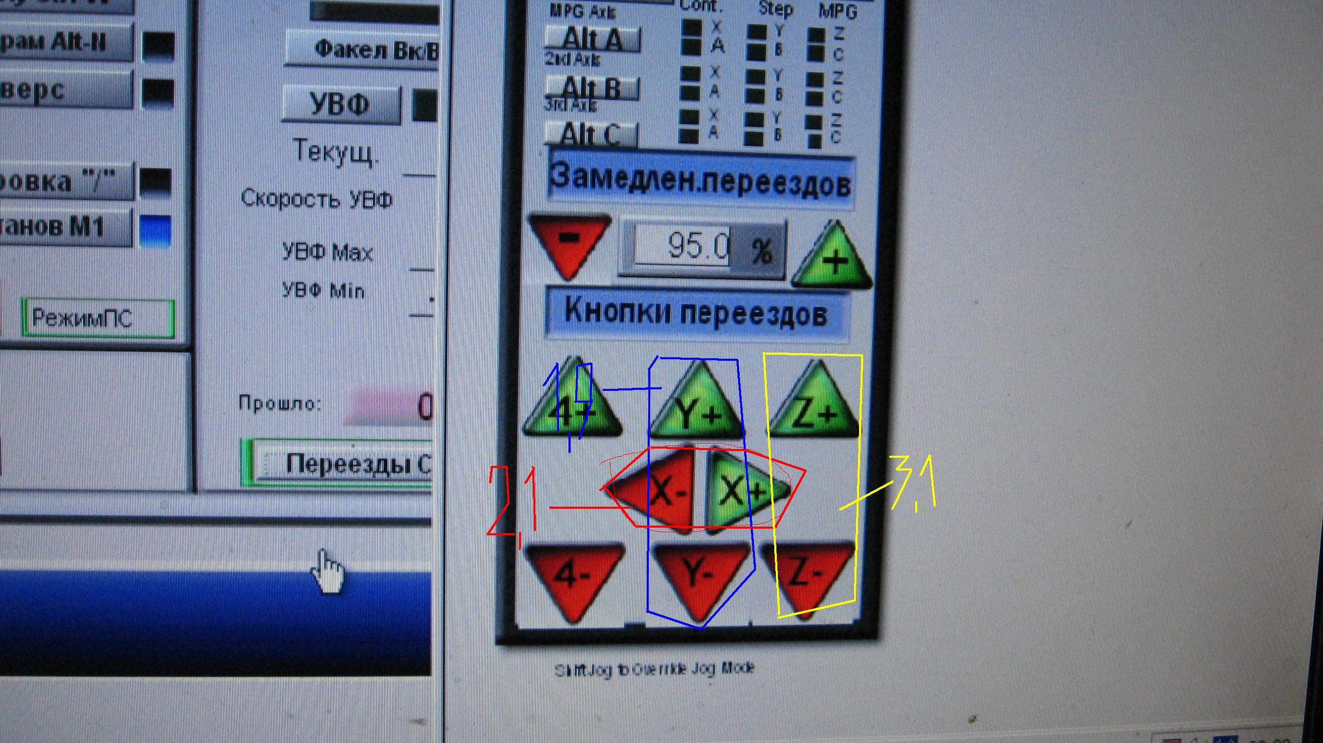

Нажимаю в маче вот на эти кнопочки
Меряю напряжение вот на этих клеммах Напряжение не меняется при нажатии кнопок. :wik:

нене, напряжение мерить между землей и выходом dir, а не между step и dir. Не просто нажать кнопу, а послать его ехать достаточно долго (с малым фидрейтом, скажем G1 X10 F1) и мерить в этот момент - на выходе платы, если там ничего нет - на самом порту lpt (между его землей и пином)

Смотрим внимательно схему которую выкладывали выше и подключаем фиолетовый провод.

который из них?)
кстати да, мач видит, что кнопка аварии отжата?
