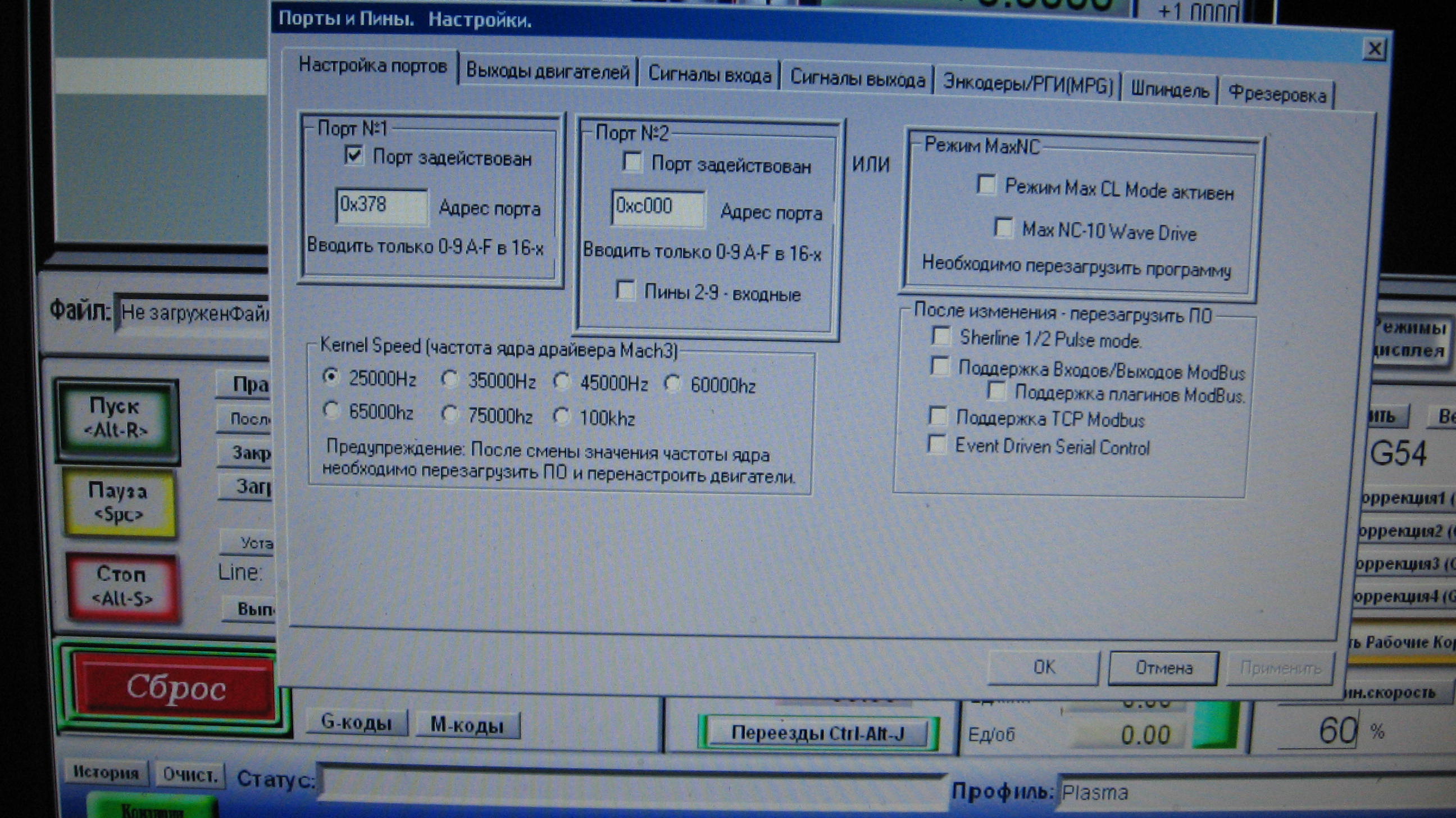

В Маче порт настроен как 0х378. Пины осьх 2-3, у 4-5, z 6-7 Ставил 2-4,3-5,7-2, 6-3. Результат нулевой. В компе тоже порт как на фотке вверху темы... вроде бы одинаково настроено? :thinking:

скриншот настроек поможет больше, чем "осьх 2-3")
тестер есть? померяйте напряжение на выходах dir при движении осей - хоть понять, откуда начинать смотреть.
ЗЫ на платку оба питания подали - 5 и 24? usb вторым концом воткнут куда-нибудь?

На плату подключен юсб от компа и 12 вольт от блока питания компьютерного. Настройки мача вот такие. На контроллере горят диодики с питанием 5В и 12-24В. Напряжение сейчас померяю

нене, напряжение мерить между землей и выходом dir, а не между step и dir. Не просто нажать кнопу, а послать его ехать достаточно долго (с малым фидрейтом, скажем G1 X10 F1) и мерить в этот момент - на выходе платы, если там ничего нет - на самом порту lpt (между его землей и пином)
