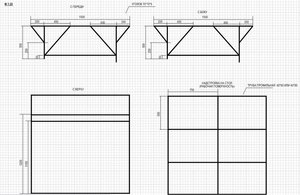

Давно вынашивал мысль собрать станокс ЧПУ по дереву и проч. мягким материалам. Размер станка в районе 1,5*1,5 метра.
Сейчас продумываю вопрос станины. Перечитал много тем, и не могу понять - почему в качестве материала для станины не используют уголок?
У меня есть уголок 90*90 5 мм, думаю из него и сделать основание под рельсы, всё остальное из уголка 70*70 4 мм. Можно, конечно, купить и квадрат и трубу профильную, но не хочется тратится, если можно обойтись тем, что есть. Собирать станину думаю на сварку.
Я тут новичок, сейчас разберусь как выкладывать фото и выложу то, что нарисовал. Разобрался, приложил.
Рисую в визио.

один маленький совет - не строить пока ничего, а только читать. Ну или хотя бы не строить чего-то с таким рабочим полем. Сначала что-то маленькое, соберете макет, поймете что к чему, а затем уже с учетом сделанных ошибок приступите к чему-то более глобальному.
Еще советик - не покупать ничего, пока не будет конкретно сделанного проекта. И даже когда будет - все равно не покупайте. проект должен выстояться, настояться. В процессе этого может что-то поменяться, а может все начаться заново.
Кроме того, для того, чтобы собрать что-то более-менее ровное, нужно кучу инструмента, как обычного, так и специальной мериловки. А стоит она немало...
Со сваркой проблем может быть очень много - по хорошему надо отпускать после сварки или еще какими мероприятиями снимать напряжения после сварки. Не всем это доступно.
Профильная труба лучше уголка тем, что имеет замкнутый профиль, т.е. жестче на изгиб и кручение.
Хотя если станок по дереву и особых амбиций по точности и скорости нет, то может и уголок пойдет. Многое зависит от конструктива...

Уголок однозначно не ставить. Учитывая цену шпинделя, электроники, направляющих, приводов и прочего цена профильных труб не столь велика, а уголок может стать каплей дёгтя в бочке мёда. 1.5 на 1.5 это с потолка или под конкретные изделия? Уж больно странный формат. Нужно учитывать что каждый лишний сантиметр - удорожание проекта и снижение жесткости.

По поводу уголка я понял, что он слаб для верха рамы, а как на счёт того, чтобы плоскость сделать из профиля 80*80 со стенкой 4 мм, а вот всё остальное из уголка? Какое там кручение то будет на ноги рамы и её распорках?

Отношение диаметра к длине винта скорее рекомендация, не догма. И подгонять всю конструкцию под нее не стоит. Есть пути решения проблемы, например вращающаяся гайка.
А вообще, если станок по дереву, да и поле рабочее вы все же хотите солидное, лучше наверно присмотреться к рейкам, а не к ШВП. Рейка дешевле, быстрее, нет ограничения по длине.

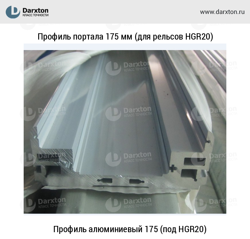

Фот фото профиля для портала. Да, не дёшево, но зато готовое прямое решение. Надо будет около 1,7 метра. Хотя, можно собрать и из профильной трубы 80*40 будет дешевле, но мороки, мне кажется, будет многим больше.
Вообще сильно ли плохо, если портал будет весить в районе 70-80 кг? Я прорисовывал его трубой профильной 80*40 3 мм и считал массу исходя из длины необходимой трубы.

В чистом виде слабоват. Емубы пару палок профиля 80х80 на спину прикрутить.

frezeryga писал(а):В чистом виде слабоват. Емубы пару палок профиля 80х80 на спину прикрутить
да легко! в Екатеринбурге нашёл и 80*80 и 40*80 со стенкой в 4 мм. Мне кажется с алюминием будет даже проще работать чем со сталью, и пилить и сверить и накернить под сверление!
