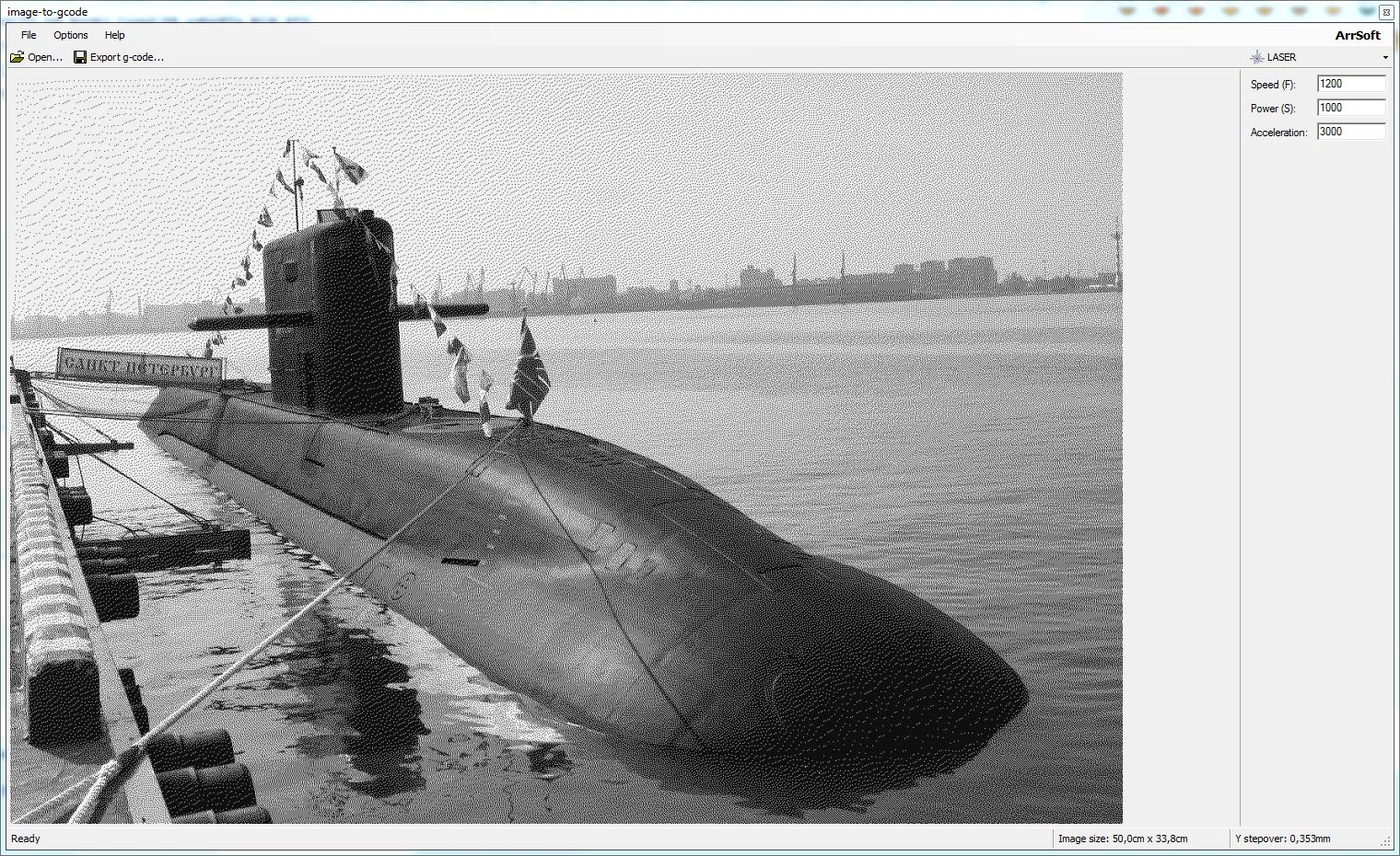

программа для генерации управляющего кода для выжигания нихромом или лазером.
программа простая и понятная. картинку нужного размера просто вставляете и получаете код для работы лазера или пиропринтера, код для создания выбираете при запуске программы. работае безупречно. сам выжигаю и гравирую лазером и пиропринтером, поэтому все проверенно и надежно,
вот ссылка для скачивания:
https://sites.google.com/view/arrsoft/home?authuser=0
unnamed.png (22500 просмотров) <a class='original' href='./download/file.php?id=112112&mode=view' target=_blank>Загрузить оригинал (216.8 КБ)</a>

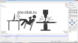

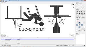

Фигню какую то генерит:
CNC_N.JPG (22468 просмотров) <a class='original' href='./download/file.php?id=112116&mode=view' target=_blank>Загрузить оригинал (237.58 КБ)</a>
CNC_N2.JPG (22468 просмотров) <a class='original' href='./download/file.php?id=112117&mode=view' target=_blank>Загрузить оригинал (257.71 КБ)</a>

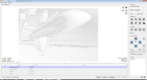

Где ноль у этой программы?
CNC_N3.JPG (22467 просмотров) <a class='original' href='./download/file.php?id=112118&mode=view' target=_blank>Загрузить оригинал (221.13 КБ)</a>
И почему изображение в клеточку?

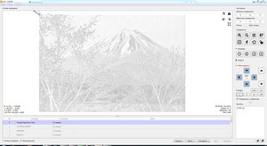

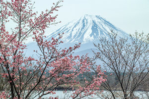

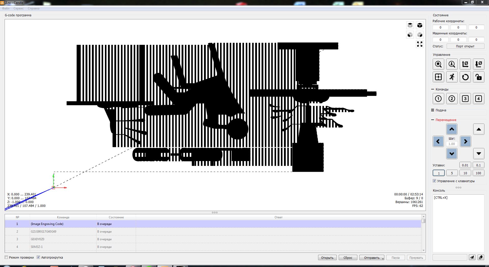

Почему то стволы деревьев частично стали в негативе:
G-код (22459 просмотров) <a class='original' href='./download/file.php?id=112121&mode=view' target=_blank>Загрузить оригинал (371.75 КБ)</a>
G-код
Оригинал (22459 просмотров) <a class='original' href='./download/file.php?id=112122&mode=view' target=_blank>Загрузить оригинал (975.77 КБ)</a>
Оригинал
Видимо под нужды Grbl надо допиливать программу...

нет не фигню, я запускаю готовый код и все отлично.
Вы пользуетесь грбл,значит у Вас ардуино и все подключенно, пожалуйста если не трудно используйте мою программу для выжигания, она выполнит работу отлично.
При генерации кода выбирайте для чего Вы его генерируете, для лазера или нихрома.

Rom327 писал(а):Почему то стволы деревьев частично стали в негативе:
здравствуйте, у меня к вам просьба: Вы же используете ГРБЛ, Вы могли бы установить мою программу для выжигания лазером и установить мою прошивку, и тогда сообщить о результате?
Уверяю что все работает, готовый код я постоянно использовал так как выжигаю по фото на заказ. раньше через ЕМС2 запускал, теперь у меня есть программа для выжигания, Вы её видели, там нет нужды использовать готовый код, она сама его генерирует и управляет станком, пожалуйста попробуйте мою программу, всего лишь сменить прошивку. настройки там понятные и простые. для всех осей допускается разные ускорения и скорости, допускаются дробные шаги, типа34,5 шага, есть поддержка концевиков, инверсия всего, по отдельности.
Лазер всегда включается на заданной вами скорости, т.е. прежде чем включить лазер, его нужно сначала разогнать до нужной скорости, так-же и с выключением. Если между двумя черными пикселями маленькое расстояние, то движение до следующего черного пикселя будет командой 'G1', опять же для того, чтобы лазер всегда включался на заданной вами скорости. Именно по этой причине, помимо скорости и мощности, необходимо указывать ускорение.
Исходя из этого, предпросмотр никогда не будет правильным, особенно при гравировке текста!
P.S. У вас должен быть grbl версии 1.1 или выше с включенным режимом лазера!
Rom327 писал(а):Где ноль у этой программы?
Ноль верхний левый угол, все движения в +! Опция Invert Y сделает координаты по оси Y отрицательными, но ноль по прежнему левый верхний угол.
selenur писал(а):...генератор g-кода ориентирован прежде всего на твою управляющую программу, с собственной прошивкой

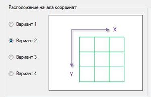

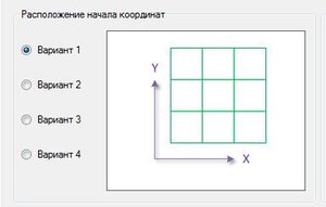

Для начала давайте разберемся с координатами. Сделайте переключалку координат, чтобы подходило для всех, например как у Сергея:
Координаты.JPG (22404 просмотра) <a class='original' href='./download/file.php?id=112155&mode=view' target=_blank>Загрузить оригинал (18.6 КБ)</a>
Координаты2.JPG (22404 просмотра) <a class='original' href='./download/file.php?id=112156&mode=view' target=_blank>Загрузить оригинал (17.93 КБ)</a>
Далее надо разбираться с негативом:
Лодка позитив.JPG (22404 просмотра) <a class='original' href='./download/file.php?id=112157&mode=view' target=_blank>Загрузить оригинал (483.09 КБ)</a>
Лодка негатив.JPG (22404 просмотра) <a class='original' href='./download/file.php?id=112158&mode=view' target=_blank>Загрузить оригинал (295.46 КБ)</a>
Но, повторюсь еще раз, я готов к сотрудничеству. Готов помогать, проверять, тестить, высказывать пожелания и замечания... если конечно в этом есть необходимость...

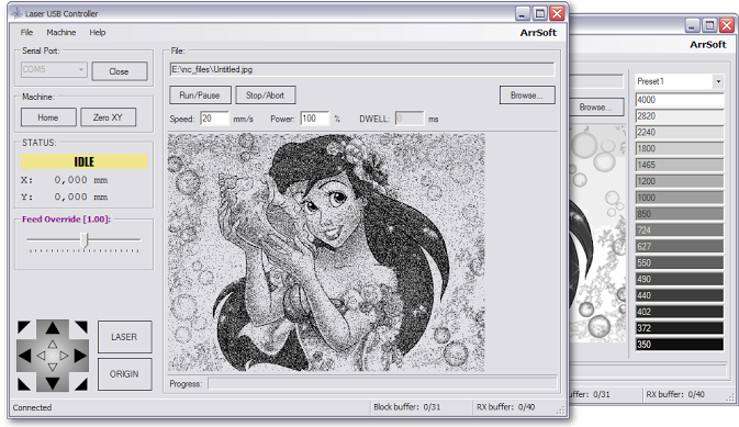

программа потому и работает быстро что у неё своя прошивка. она для этого и написана.
насчет координат: можно же переместить лазер в нужную точку стола и обнулить координаты.

прошивку пришлось сделать свою, да, она несовместима с программами типа ГРБЛ, но это сделано что бы ускорить работу, задержки почти нет, если Вы запускали программу то видели как быстро идет процесс выжигания.

Я имел ввиду не эту программу , а Вашу прошивку контролера и программу Laser USB Controller.
