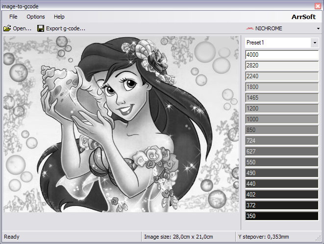

программа для генерации управляющего кода для выжигания нихромом или лазером.
программа простая и понятная. картинку нужного размера просто вставляете и получаете код для работы лазера или пиропринтера, код для создания выбираете при запуске программы. работае безупречно. сам выжигаю и гравирую лазером и пиропринтером, поэтому все проверенно и надежно,
вот ссылка для скачивания:

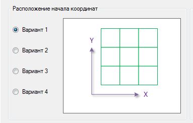

Где ноль у этой программы?

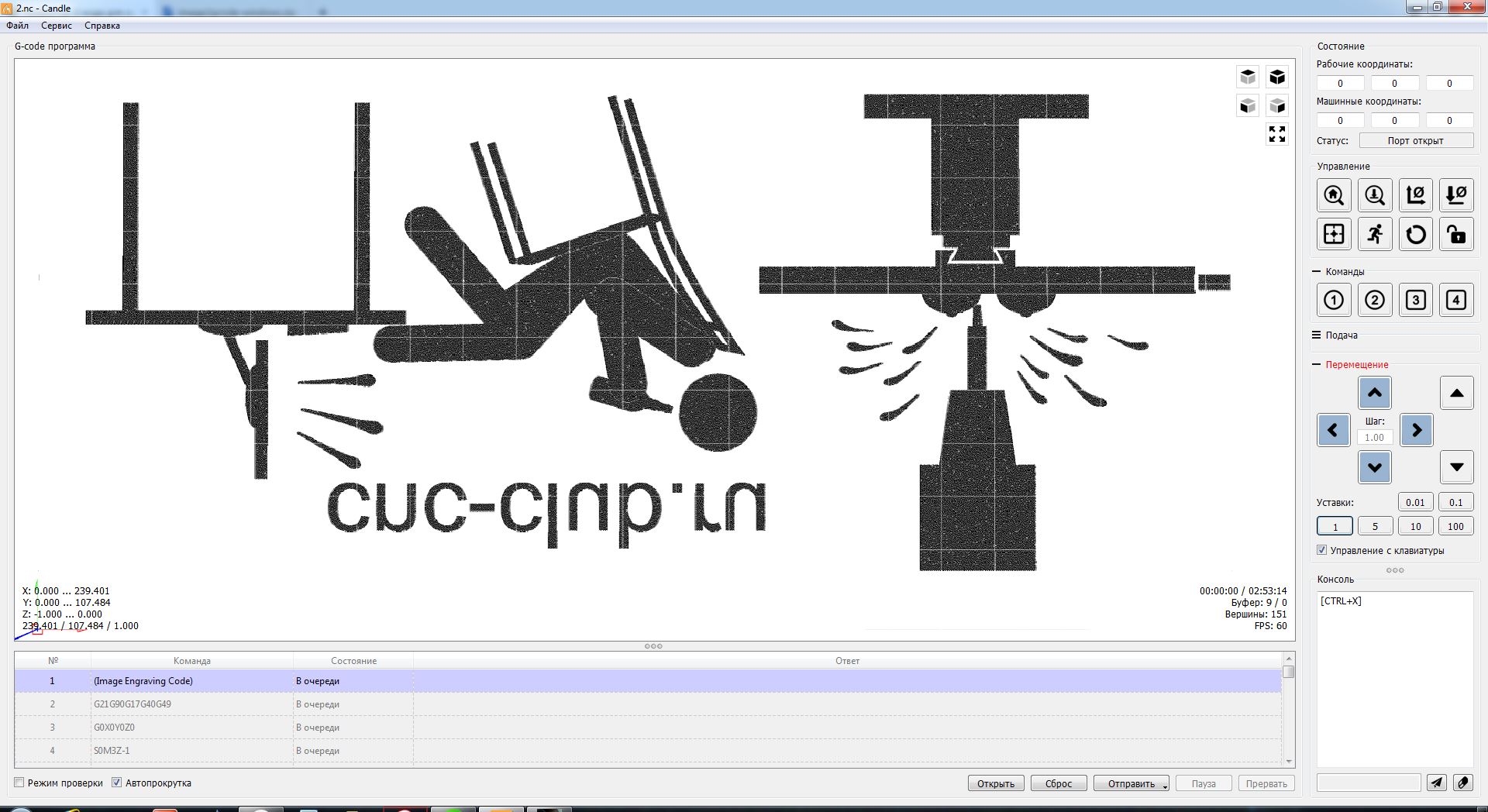

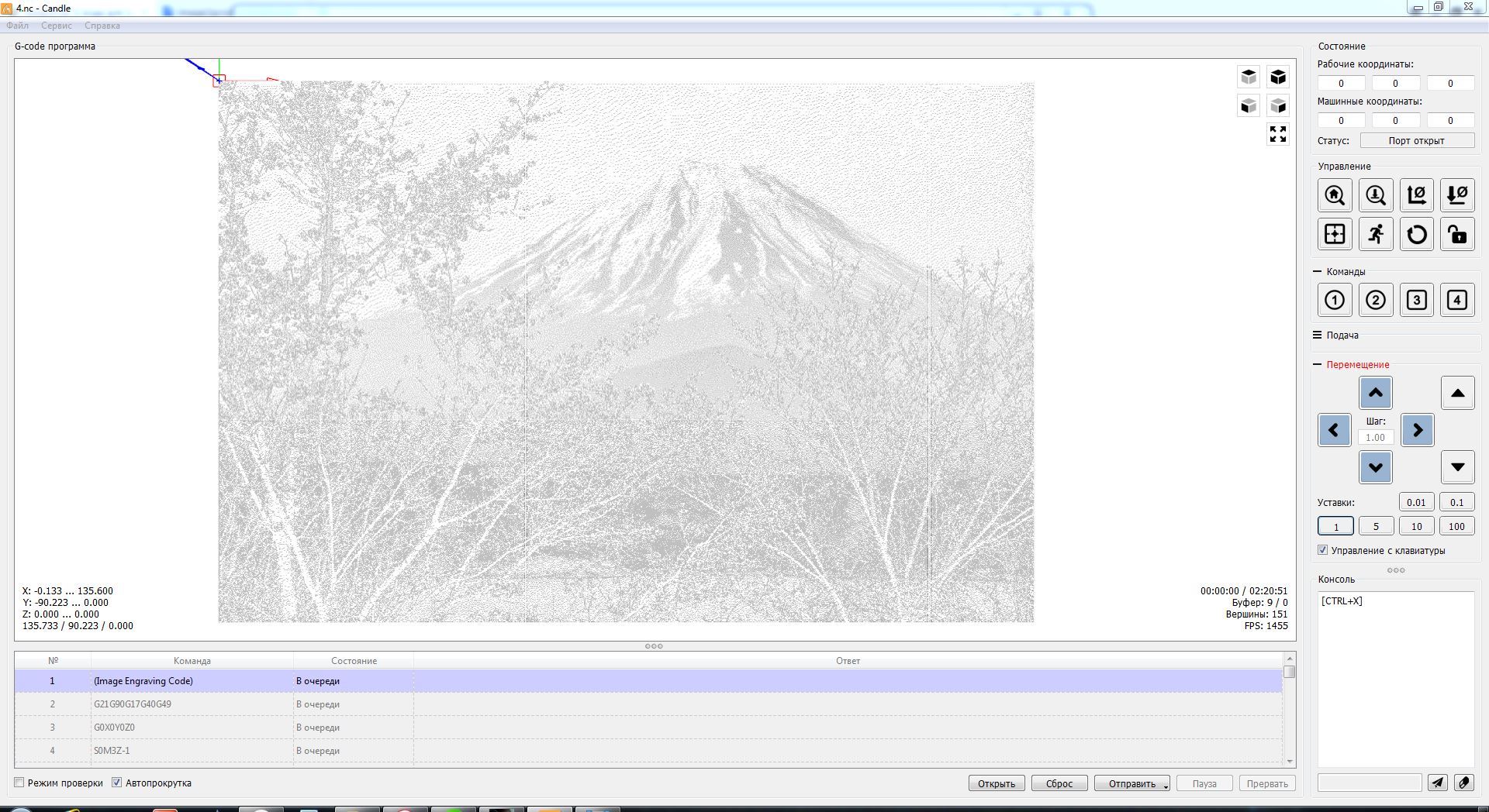

Почему то стволы деревьев частично стали в негативе:
G-код (22770 просмотров) <a class='original' href='./download/file.php?id=112121&mode=view' target=_blank>Загрузить оригинал (371.75 КБ)</a>
G-код
Оригинал (22770 просмотров) <a class='original' href='./download/file.php?id=112122&mode=view' target=_blank>Загрузить оригинал (975.77 КБ)</a>
Оригинал
Видимо под нужды Grbl надо допиливать программу...

При генерации кода выбирайте для чего Вы его генерируете, для лазера или нихрома.

Rom327 писал(а):Почему то стволы деревьев частично стали в негативе:
Лазер всегда включается на заданной вами скорости, т.е. прежде чем включить лазер, его нужно сначала разогнать до нужной скорости, так-же и с выключением. Если между двумя черными пикселями маленькое расстояние, то движение до следующего черного пикселя будет командой 'G1', опять же для того, чтобы лазер всегда включался на заданной вами скорости. Именно по этой причине, помимо скорости и мощности, необходимо указывать ускорение.
Исходя из этого, предпросмотр никогда не будет правильным, особенно при гравировке текста!
P.S. У вас должен быть grbl версии 1.1 или выше с включенным режимом лазера!
Rom327 писал(а):Где ноль у этой программы?
Ноль верхний левый угол, все движения в +! Опция Invert Y сделает координаты по оси Y отрицательными, но ноль по прежнему левый верхний угол.

Для начала давайте разберемся с координатами. Сделайте переключалку координат, чтобы подходило для всех, например как у Сергея:
Координаты.JPG (22715 просмотров) <a class='original' href='./download/file.php?id=112155&mode=view' target=_blank>Загрузить оригинал (18.6 КБ)</a>
Координаты2.JPG (22715 просмотров) <a class='original' href='./download/file.php?id=112156&mode=view' target=_blank>Загрузить оригинал (17.93 КБ)</a>

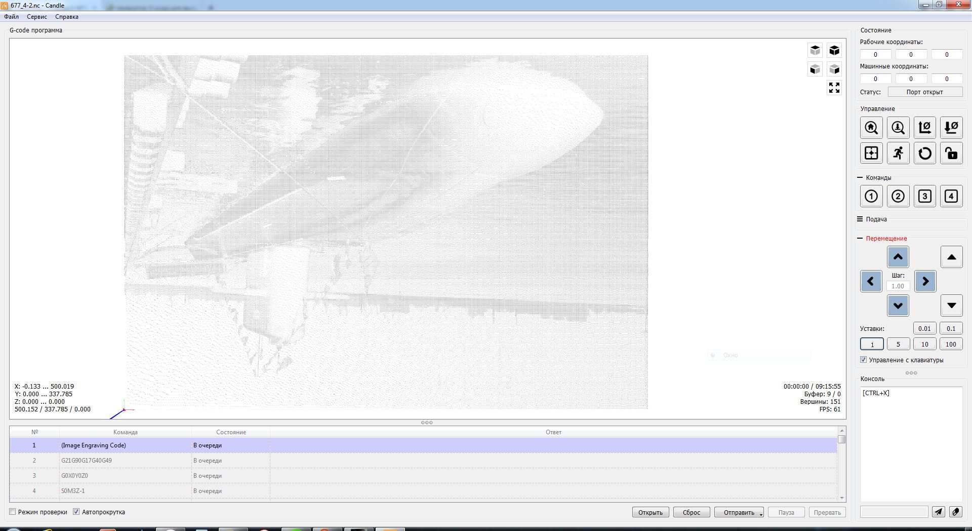

Далее надо разбираться с негативом:
Лодка позитив.JPG (22715 просмотров) <a class='original' href='./download/file.php?id=112157&mode=view' target=_blank>Загрузить оригинал (483.09 КБ)</a>
Лодка негатив.JPG (22715 просмотров) <a class='original' href='./download/file.php?id=112158&mode=view' target=_blank>Загрузить оригинал (295.46 КБ)</a>
