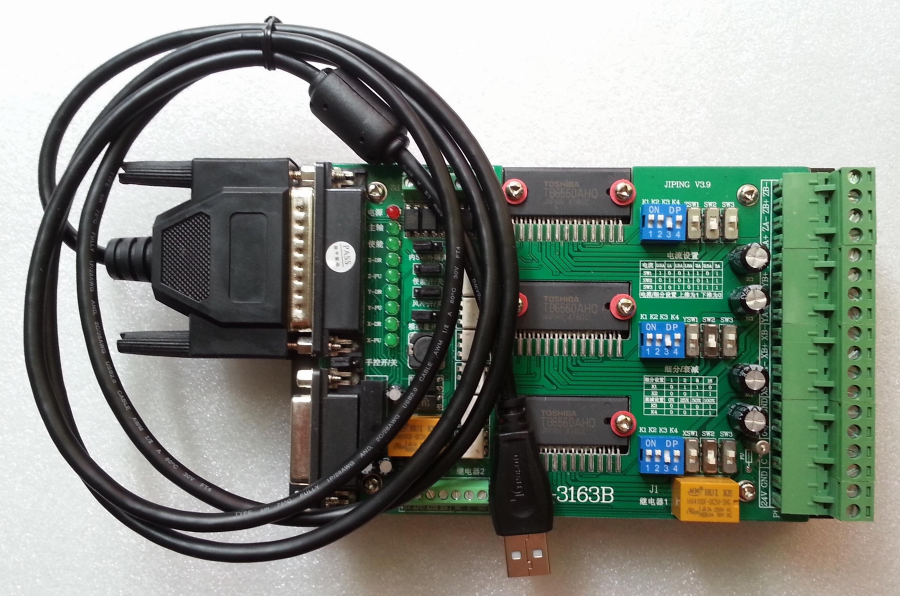

Уважаемые коллеги!
Помогите пожалуйста "денис юрч" запустить станок CNC3040 https://ru.aliexpress.com/store/product ... 0.0.YHAbV1
Подключение через переходник USB-LPT,шел в комплекте со станком. Может у кого есть подобный станок.

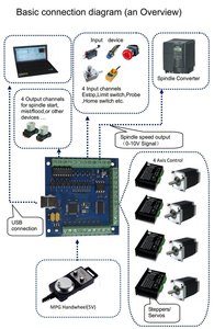

Плата, судя по присланной продавцом документации, такая:
USB CNC.jpg (5139 просмотров) <a class='original' href='./download/file.php?id=113291&mode=view' target=_blank>Загрузить оригинал (1.22 МБ)</a>
На самом деле совсем другая!!!
Он, как говорит, все проделал по инструкции, но станок не реагирует. Опишите пожалуйста алгоритм поиска неисправности. С чего начать?
Mach я ему отправил,100% рабочий. Толку нет! Похоже дело в подключении к ноуту... Но я не в теме как и что делать...
Помогите пожалуйста! Спасибо!

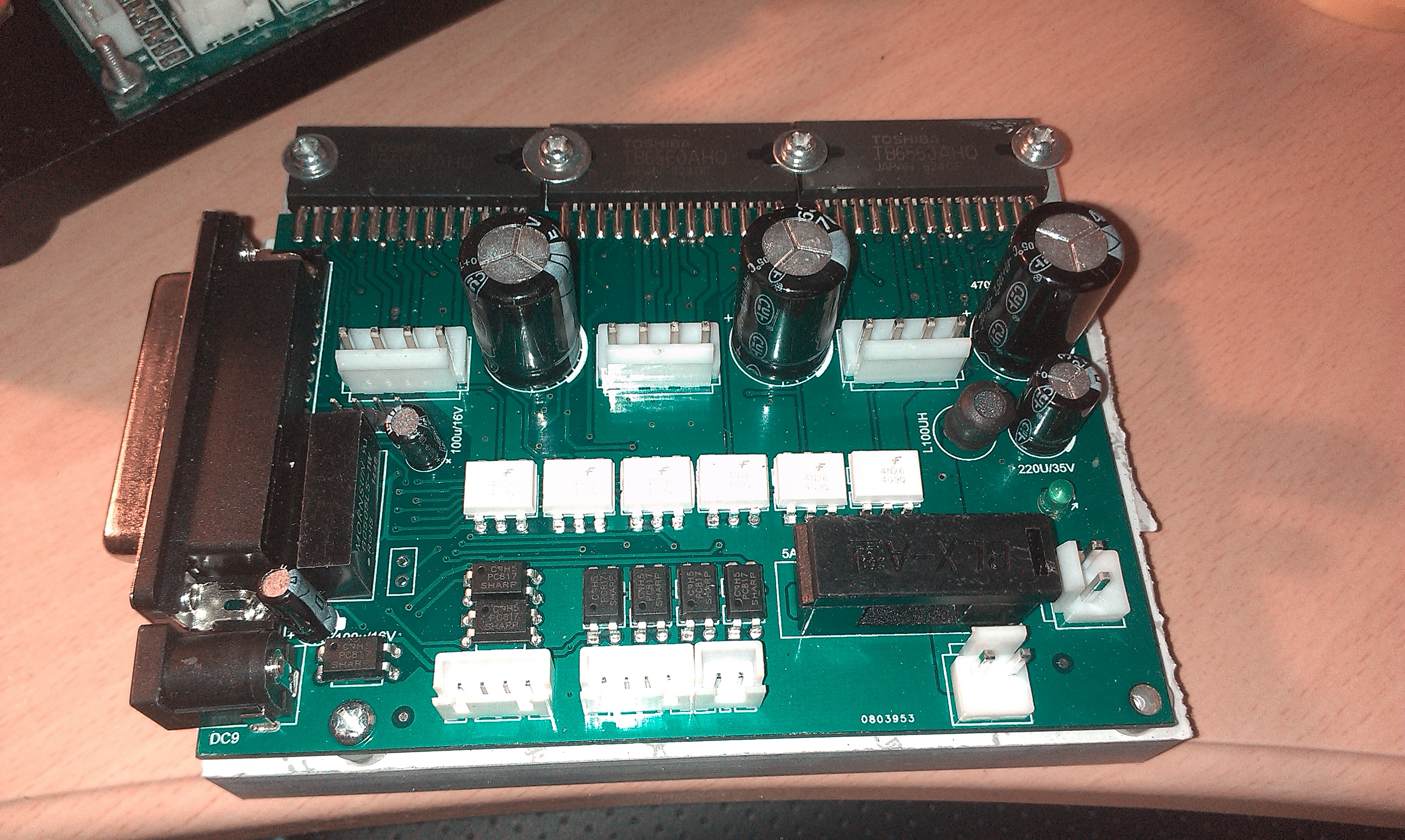

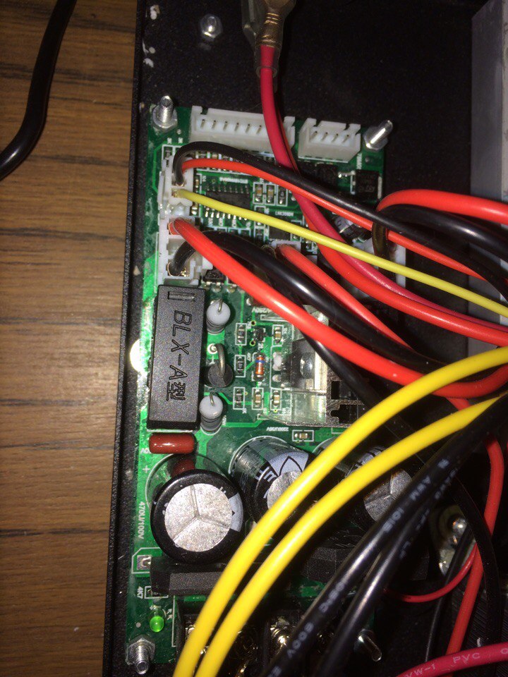

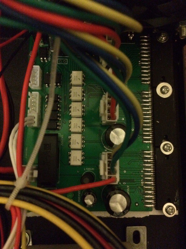

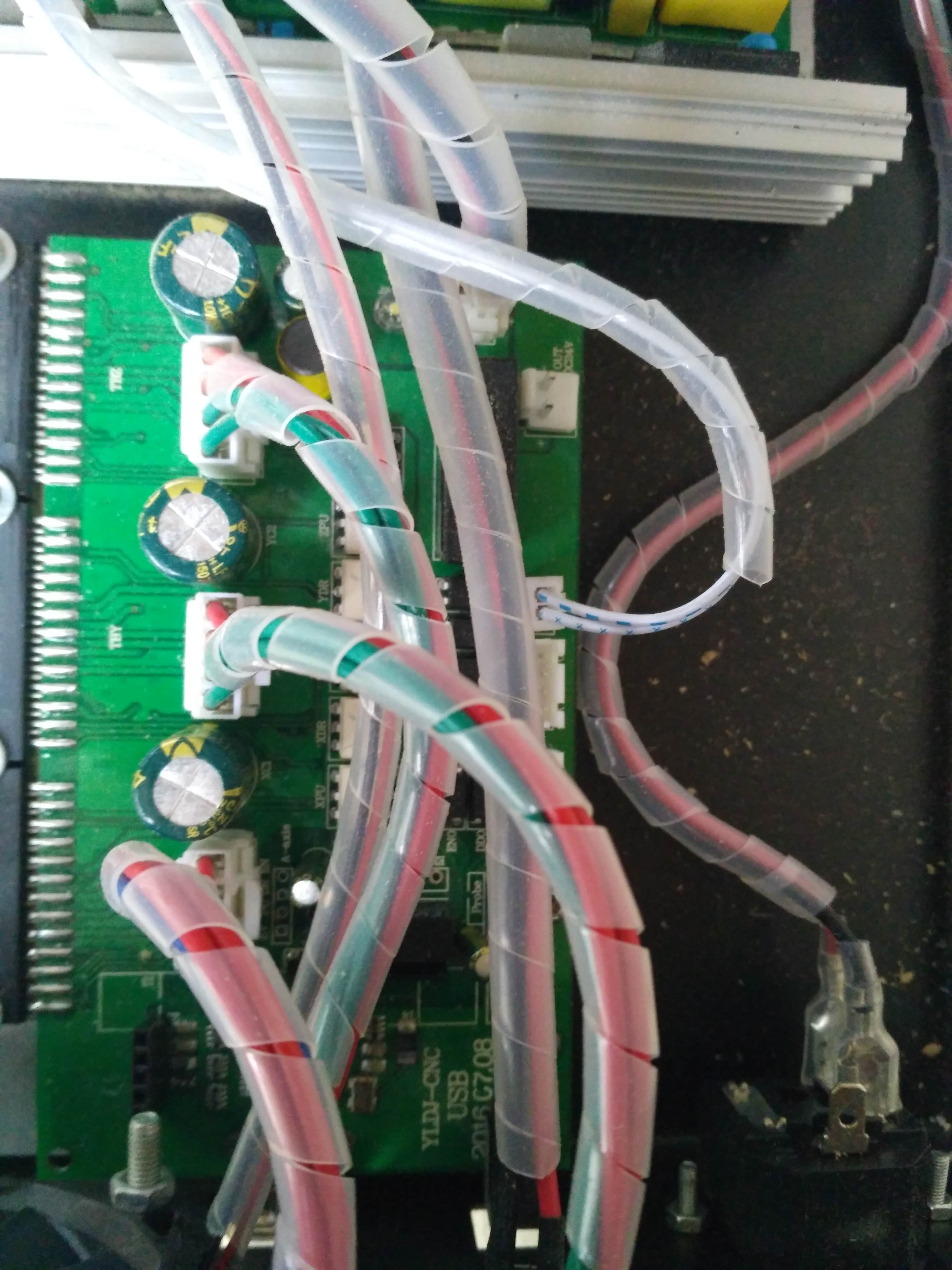

в диспетчере устройств пишут :cnc usb controller -устройство работает нормально ,вот платы
чпу 1.jpg (5122 просмотра) <a class='original' href='./download/file.php?id=113295&mode=view' target=_blank>Загрузить оригинал (233.43 КБ)</a>
чпу.jpg (5122 просмотра) <a class='original' href='./download/file.php?id=113296&mode=view' target=_blank>Загрузить оригинал (111.09 КБ)</a>
чпу2.jpg (5122 просмотра) <a class='original' href='./download/file.php?id=113297&mode=view' target=_blank>Загрузить оригинал (161.58 КБ)</a>
чпу3.jpg (5122 просмотра) <a class='original' href='./download/file.php?id=113298&mode=view' target=_blank>Загрузить оригинал (172.85 КБ)</a>
чпу4.jpg (5122 просмотра) <a class='original' href='./download/file.php?id=113299&mode=view' target=_blank>Загрузить оригинал (195.12 КБ)</a>
drey82
Сообщения: 611
Репутация: 82
Настоящее имя: Drey
Откуда: Воронеж
Re: cnc 3040
Сообщение drey82 »
Насколько помню там лпт,причём юсб? Если есть переходник фото его закинь , драйвер настройки смотреть надо, система какая, на каких-то вроде не идет

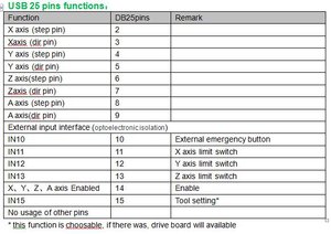

Шнурок по ходу есть или мозги (аналог grbl) или usb-lpt порт.
В любом случае на выводах 2-9 должны будут присутствовать какие то импульсы. Вывод 3 - направление Х, пошатай туда-сюда ось Х, напряжение на выводе должно будет меняться 0-5(3.3)В
Мерять относительно корпуса компа или 25ого вывода разъема.
Если будет меняться, копать глубже , в плате. Нет - в драйверах, винде и настройке программы.

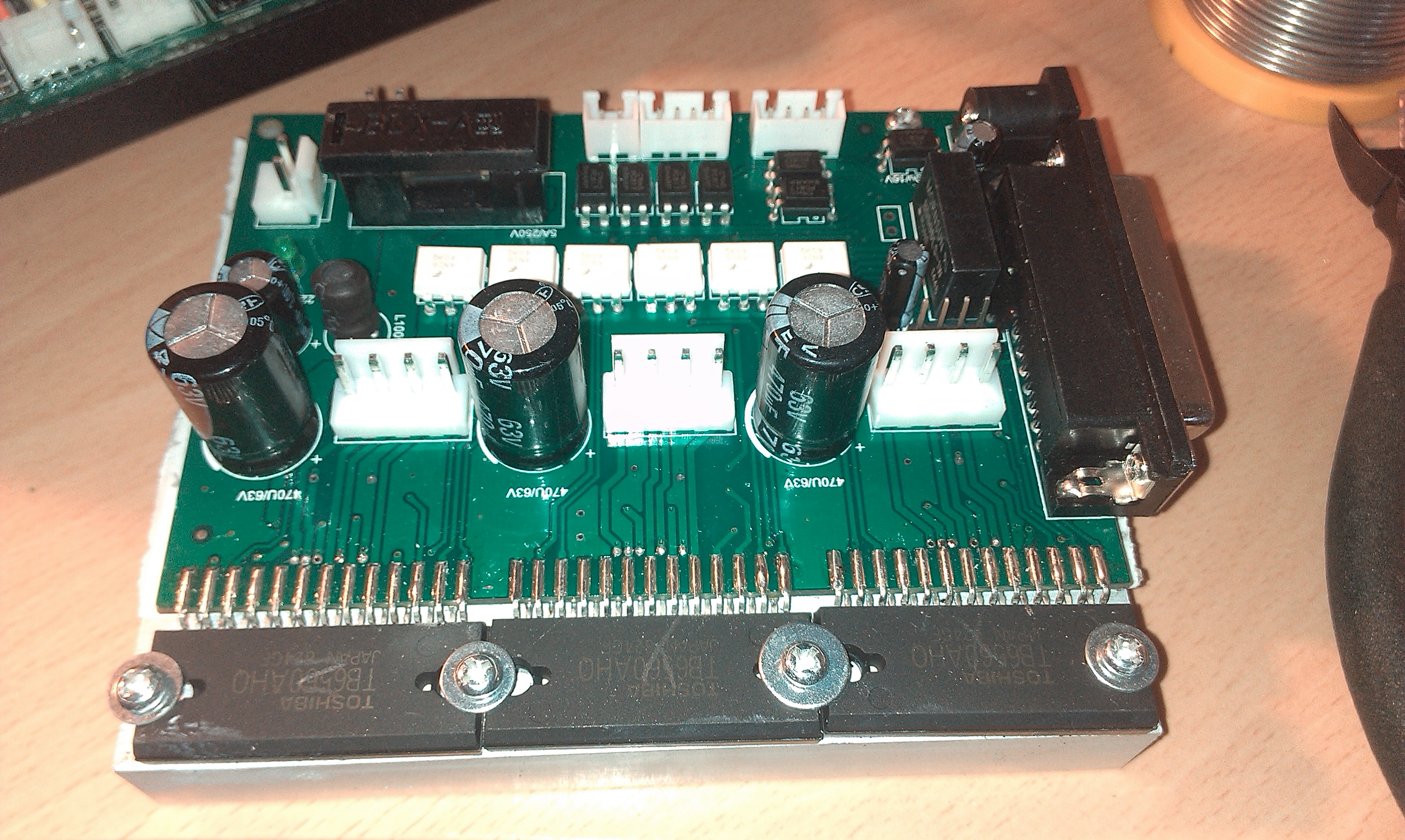

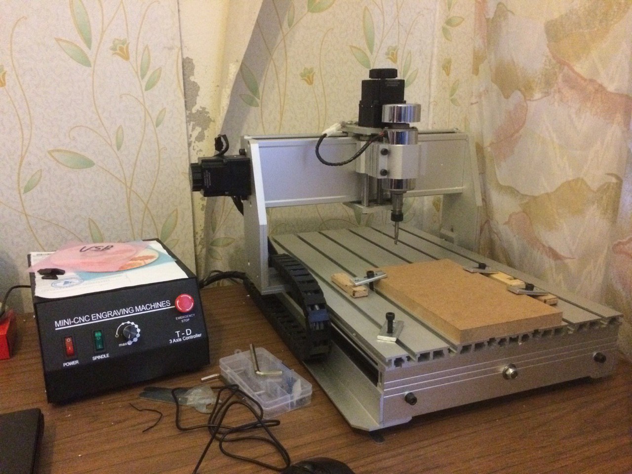

И снова здравствуйте!

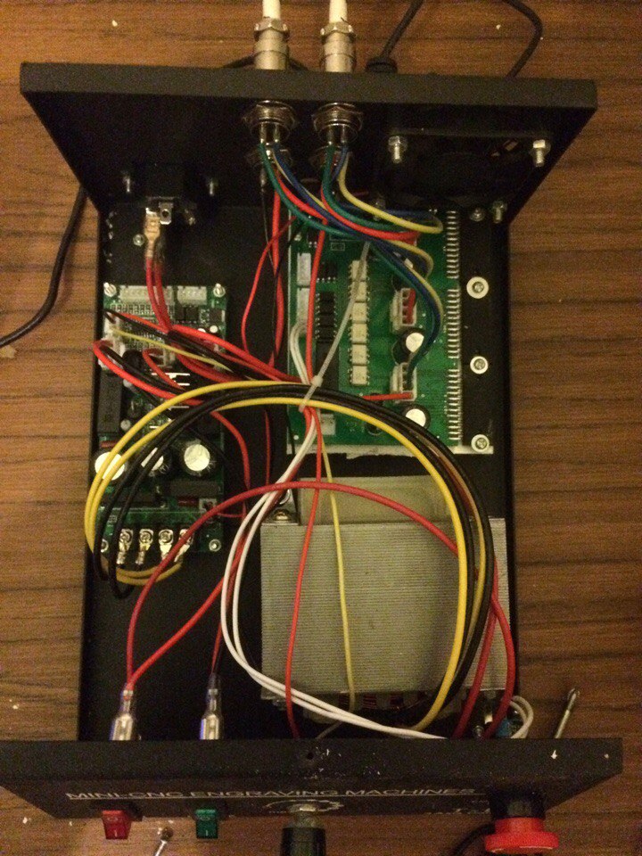

Привезли станок.
Подключил через usb-lpt переходник. В системе определился как PlanetCNC-CNC USB Controler. Запустил Mach, тишина.
В компе есть LPT порт. Подключил по нему. Запустил Mach, тишина. Похоже нет связи с компом... На кнопку E-Stop тоже никакой реакции...

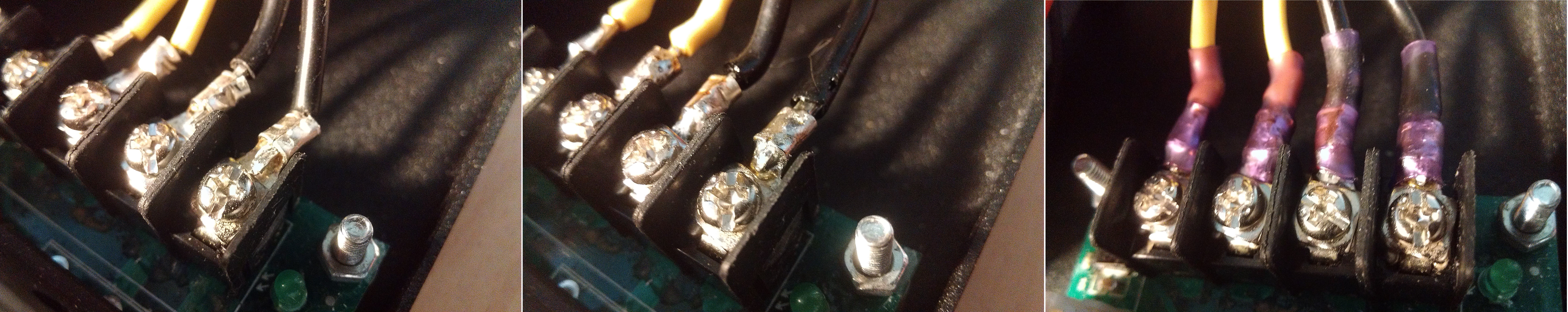

Открыл блок управления. Это ужас! Половина наконечников опрессована пассатижами, концы болтаются, контакт никакой. Наконечники были пропаяны и безжалостно засунуты в термоусадку.
Концы.jpg (5057 просмотров) <a class='original' href='./download/file.php?id=113346&mode=view' target=_blank>Загрузить оригинал (8.56 МБ)</a>

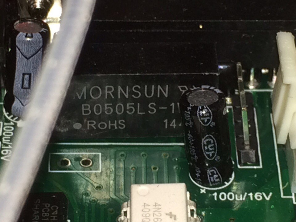

Далее. На блоке питания и на LPT плате светодиоды светятся, сигнализируя о подаче питания. Напряжение приходящее на плату LPT +25,65В.

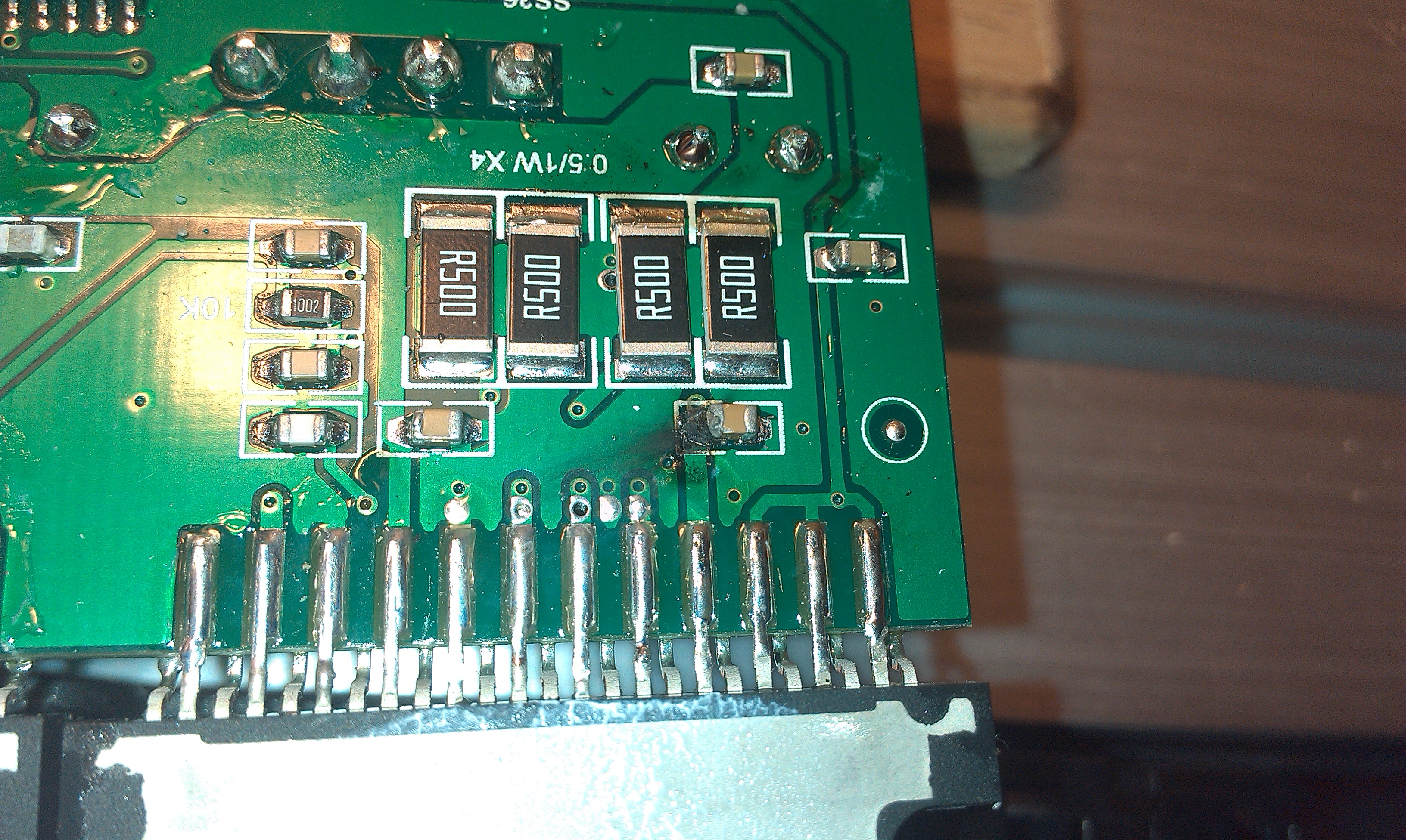

Продолжаю обследование тела. Демонтирую плату LPT. На обратной стороне наблюдается отгорание контакта на канденсаторе, дорожка идет на 18 ногу TB6560, усилитель мощности канала А. Может фигня, а может и нет...
IMAG1224.jpg (5057 просмотров) <a class='original' href='./download/file.php?id=113347&mode=view' target=_blank>Загрузить оригинал (2.71 МБ)</a>
Плата была отмыта в "калоше" от толстого слоя канифоли. Конденсатор перепаял, напряжение на 18 ногу приходит. На плате 2 микросхемы 74НС123D, питание +5в на них приходит. По внешнему виду плата живая. При включении моторы встают в режим удержания.
Буду собирать обратно. Заменю термопасту и доставлю недостающие винтики...
Коли у меня на материнке имеется LPT порт, то буду тренироваться на нем, чтобы исключить USB-LPT переходник.

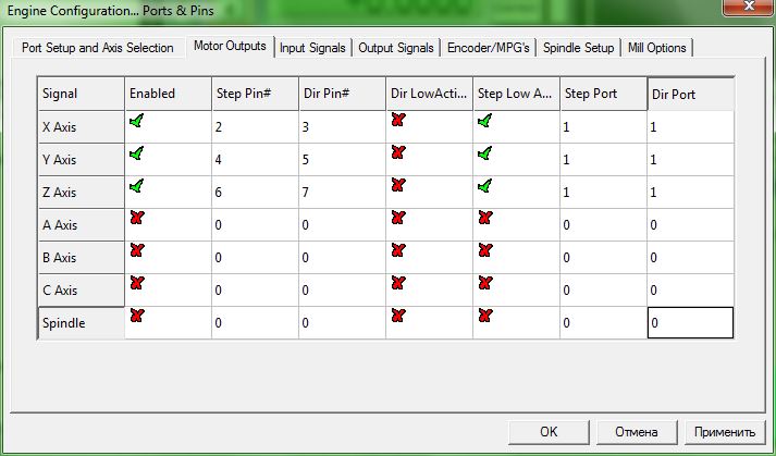

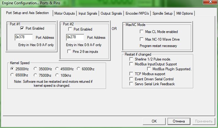

4. какие настройки порта произвести во вкладке Port&Pins?

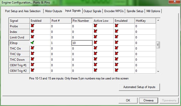

Вот настройки, которые были произведены по рекомендации продавца:
Port1.JPG (5057 просмотров) <a class='original' href='./download/file.php?id=113349&mode=view' target=_blank>Загрузить оригинал (62.08 КБ)</a>
Port2.JPG (5057 просмотров) <a class='original' href='./download/file.php?id=113350&mode=view' target=_blank>Загрузить оригинал (55.57 КБ)</a>
Port3.JPG (5057 просмотров) <a class='original' href='./download/file.php?id=113351&mode=view' target=_blank>Загрузить оригинал (63.38 КБ)</a>

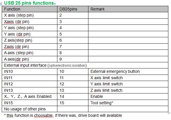

И кусочек из мануала от продавца:
USB.JPG (5057 просмотров) <a class='original' href='./download/file.php?id=113352&mode=view' target=_blank>Загрузить оригинал (65.43 КБ)</a>
Подскажите, где копать, куда лезть, что мерить?

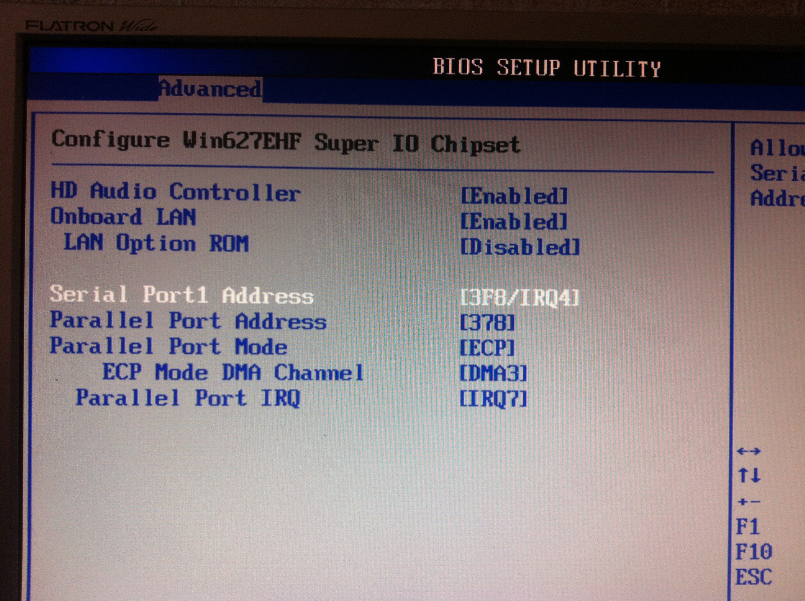

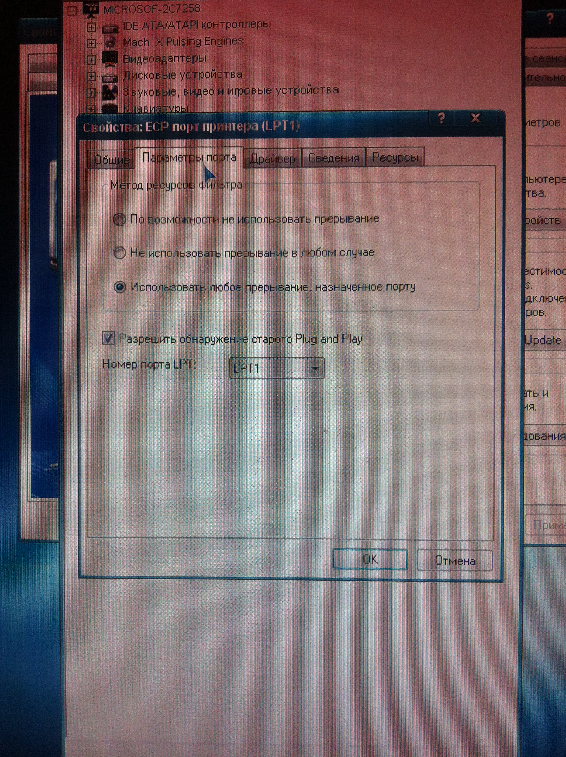

Re: cnc 3040
При включении мач3 движки становятся на удержание, при нажатии кнопки аварийный стоп, так же в движках что то щелкает, будто на удержание стали.
В биосе у меня вот так
IMG_5090.jpg (5046 просмотров) <a class='original' href='./download/file.php?id=113368&mode=view' target=_blank>Загрузить оригинал (2.06 МБ)</a>
В настройках самого порта вот так
IMG_5089.jpg (5046 просмотров) <a class='original' href='./download/file.php?id=113369&mode=view' target=_blank>Загрузить оригинал (2.56 МБ)</a>

Re: cnc 3040
Если шнурок такой как на фото в 4-ом посте, то ничего не выйдет. Мач3 не будет понимать что от него хотят. Скорее всего нужна полноценная плата MACH3 USB

Ситуация такая: через LPT порт запустил, работает от Mach3. Все нормально! Даже E-Stop работает!
Через переходник LPT-USB работает с программой Planet CNC Controler, тоже все нормально! E-Stop не работает!
Осталось определить, как подружить Mach3 и переходник LPT-USB.
Вот такие дела...
Что касается самого станка. https://ru.aliexpress.com/store/product ... 0.0.YHAbV1 Железяка вроде крепкая, не люфтует. Но моторы... половинка от Nema17! Еле тянут сами себя на скорости 2000 мм/мин. А что будет под нагрузкой.... Еще катастрофически не хватает концевиков приходится "на глаз" двигать оси... На плате разъемы есть, наверное под концевики, но нет описания.... плата такая:
IMAG1219.jpg (4959 просмотров) <a class='original' href='./download/file.php?id=113395&mode=view' target=_blank>Загрузить оригинал (2.39 МБ)</a>
IMAG1220.jpg (4959 просмотров) <a class='original' href='./download/file.php?id=113396&mode=view' target=_blank>Загрузить оригинал (2.25 МБ)</a>
Может кто встречал?
А в целом железяка для мелочи самое то... только поменять контроллер, драйверы ШД и ШД помощней и поставить концевики. И будет всем счастье...
P.S. Пока станок у меня, спрашивайте кому что интересно.
