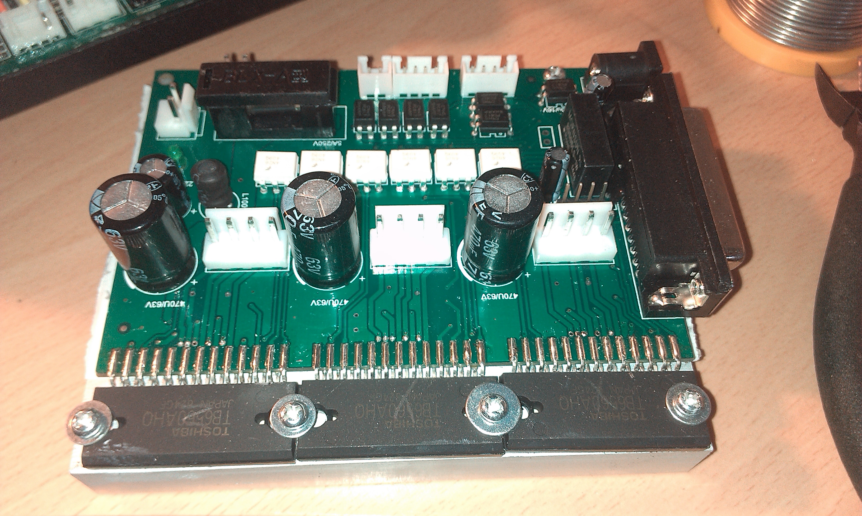

И снова здравствуйте!
Привезли станок.
Подключил через usb-lpt переходник. В системе определился как PlanetCNC-CNC USB Controler. Запустил Mach, тишина.
В компе есть LPT порт. Подключил по нему. Запустил Mach, тишина. Похоже нет связи с компом... На кнопку E-Stop тоже никакой реакции...
Открыл блок управления. Это ужас! Половина наконечников опрессована пассатижами, концы болтаются, контакт никакой. Наконечники были пропаяны и безжалостно засунуты в термоусадку.
Концы.jpg (5030 просмотров) <a class='original' href='./download/file.php?id=113346&mode=view' target=_blank>Загрузить оригинал (8.56 МБ)</a>
Далее. На блоке питания и на LPT плате светодиоды светятся, сигнализируя о подаче питания. Напряжение приходящее на плату LPT +25,65В.
Продолжаю обследование тела. Демонтирую плату LPT. На обратной стороне наблюдается отгорание контакта на канденсаторе, дорожка идет на 18 ногу TB6560, усилитель мощности канала А. Может фигня, а может и нет...
IMAG1224.jpg (5030 просмотров) <a class='original' href='./download/file.php?id=113347&mode=view' target=_blank>Загрузить оригинал (2.71 МБ)</a>
Плата была отмыта в "калоше" от толстого слоя канифоли. Конденсатор перепаял, напряжение на 18 ногу приходит. На плате 2 микросхемы 74НС123D, питание +5в на них приходит. По внешнему виду плата живая. При включении моторы встают в режим удержания.
Буду собирать обратно. Заменю термопасту и доставлю недостающие винтики...

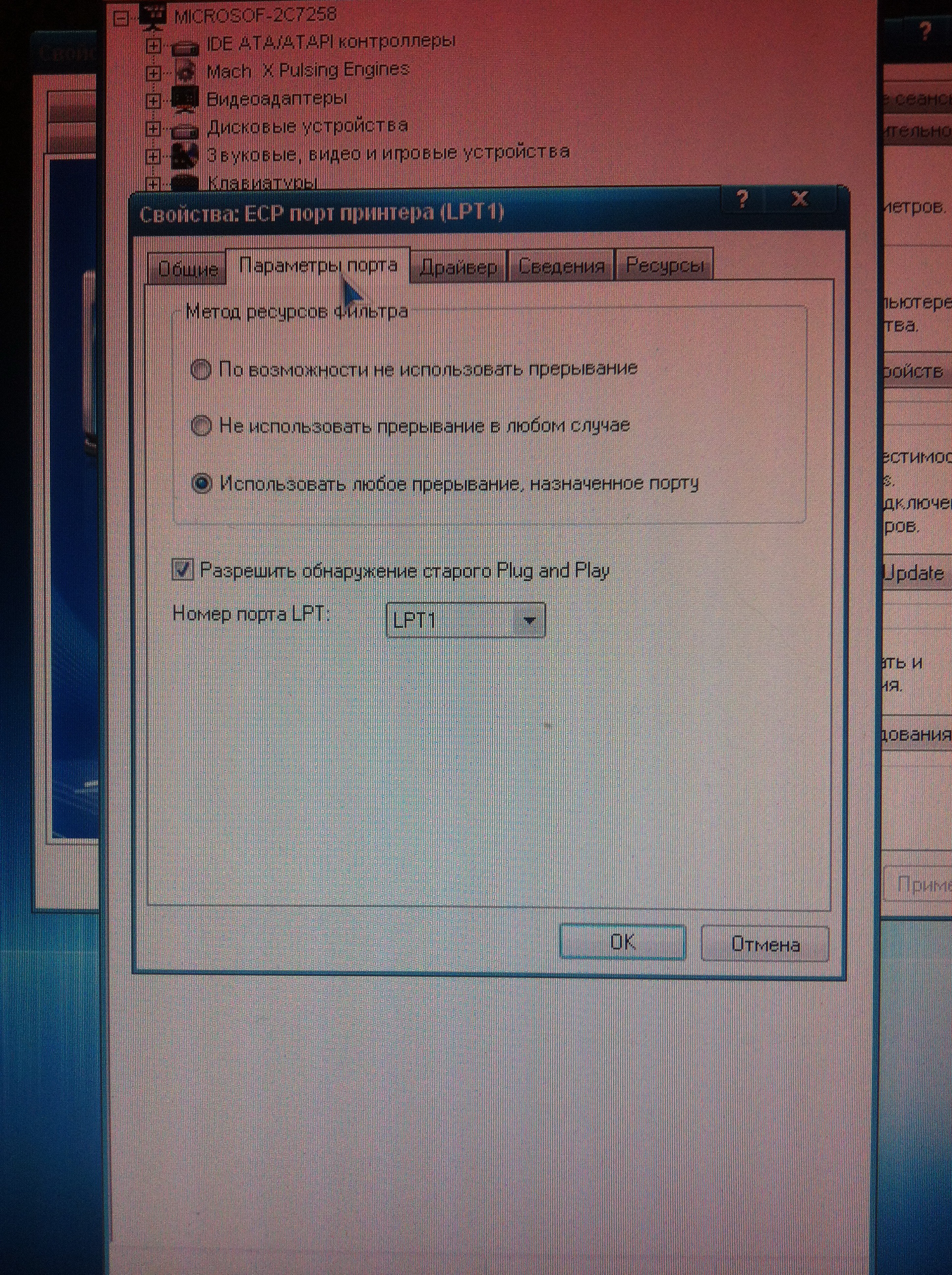

Re: cnc 3040
При включении мач3 движки становятся на удержание, при нажатии кнопки аварийный стоп, так же в движках что то щелкает, будто на удержание стали.
В биосе у меня вот так
IMG_5090.jpg (5019 просмотров) <a class='original' href='./download/file.php?id=113368&mode=view' target=_blank>Загрузить оригинал (2.06 МБ)</a>
В настройках самого порта вот так
IMG_5089.jpg (5019 просмотров) <a class='original' href='./download/file.php?id=113369&mode=view' target=_blank>Загрузить оригинал (2.56 МБ)</a>

Всем привет! sima8520 спасибо! По LPT кабелю станок поехал!
https://youtu.be/uk4HtakciRY
Теперь задача запустить его по USB-LPT шнурку.
Под него специально куплен ноут...
https://vk.com/rom327
Re: cnc 3040
Если шнурок такой как на фото в 4-ом посте, то ничего не выйдет. Мач3 не будет понимать что от него хотят. Скорее всего нужна полноценная плата MACH3 USB
