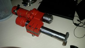

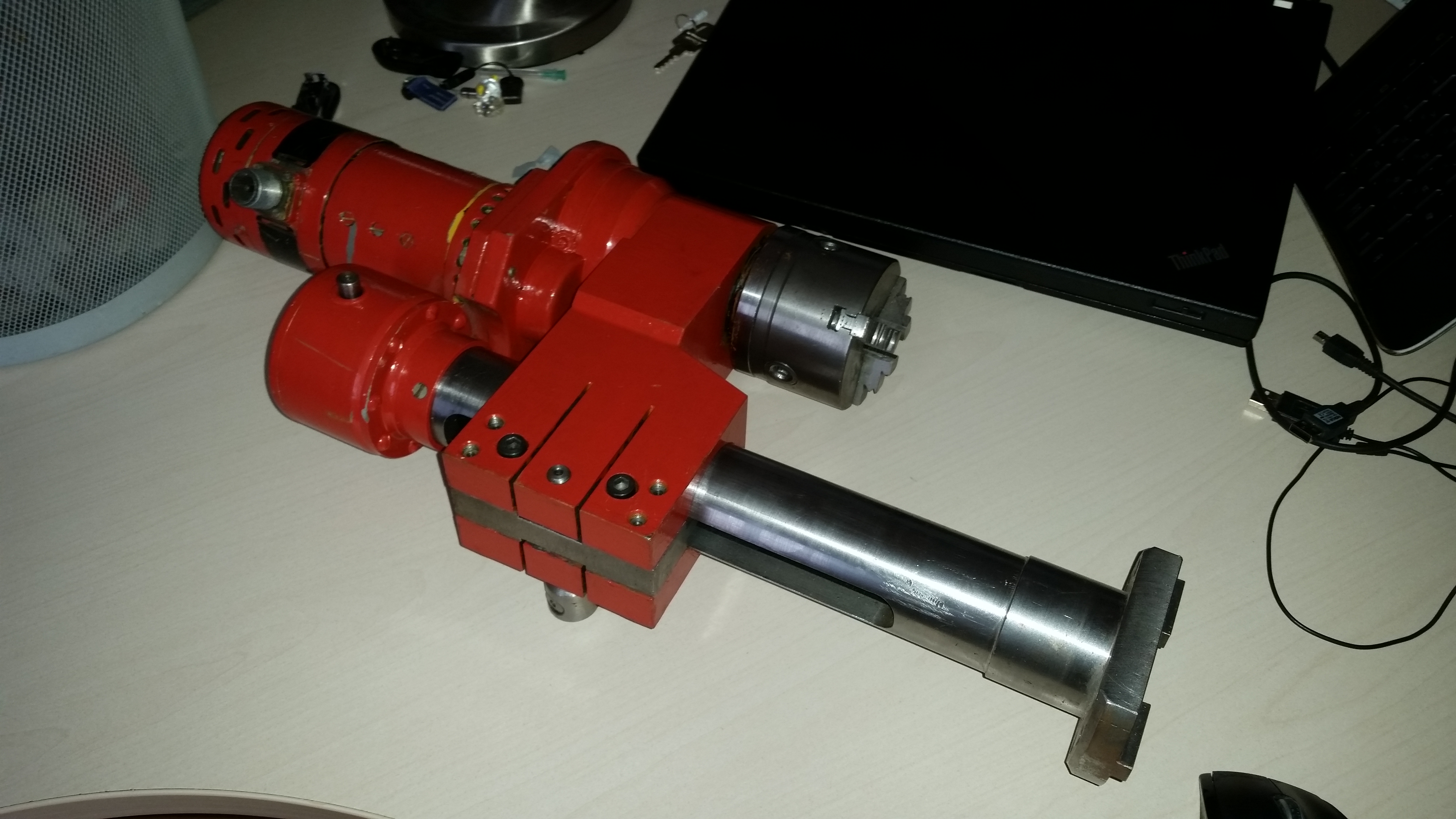

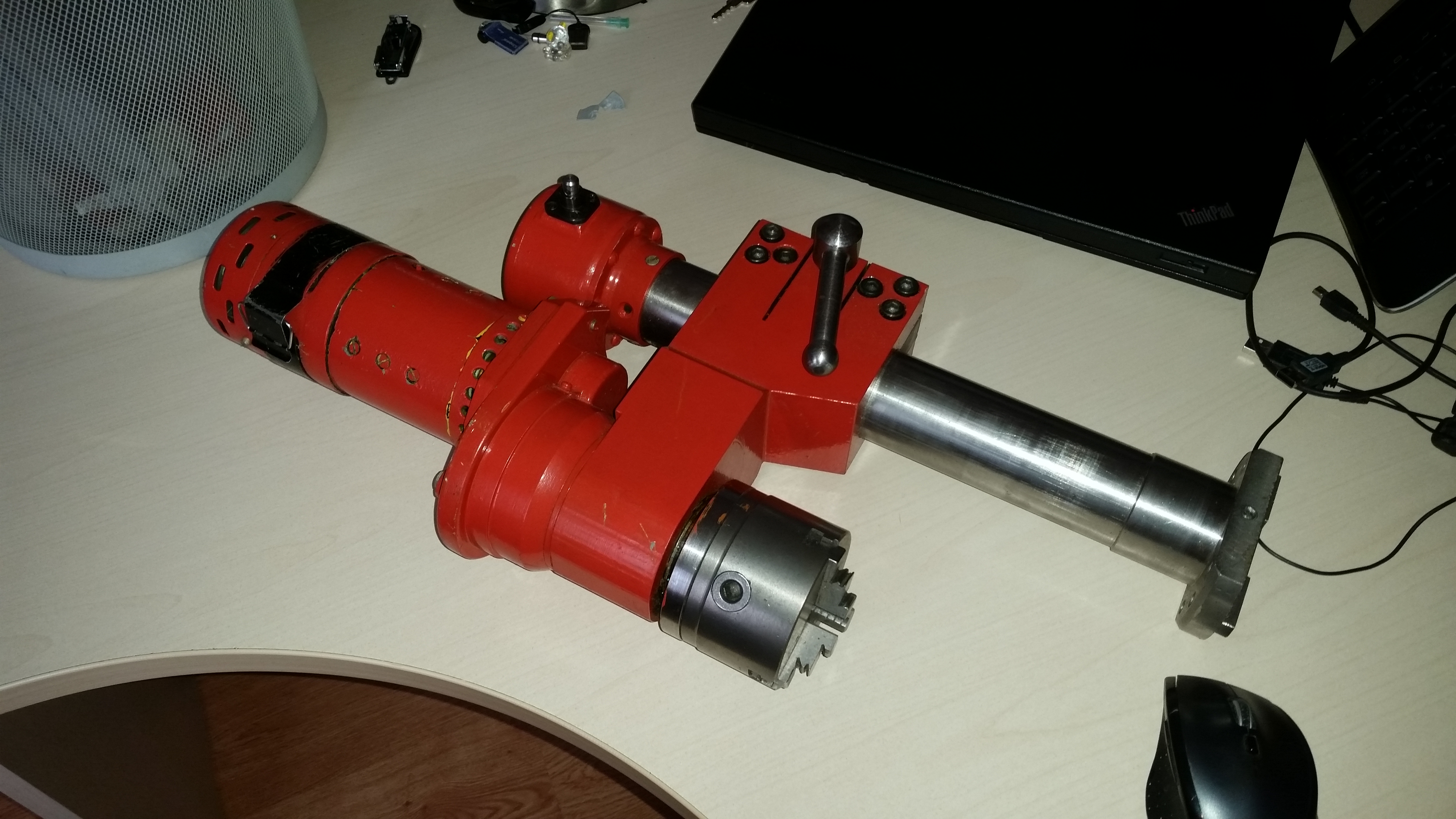

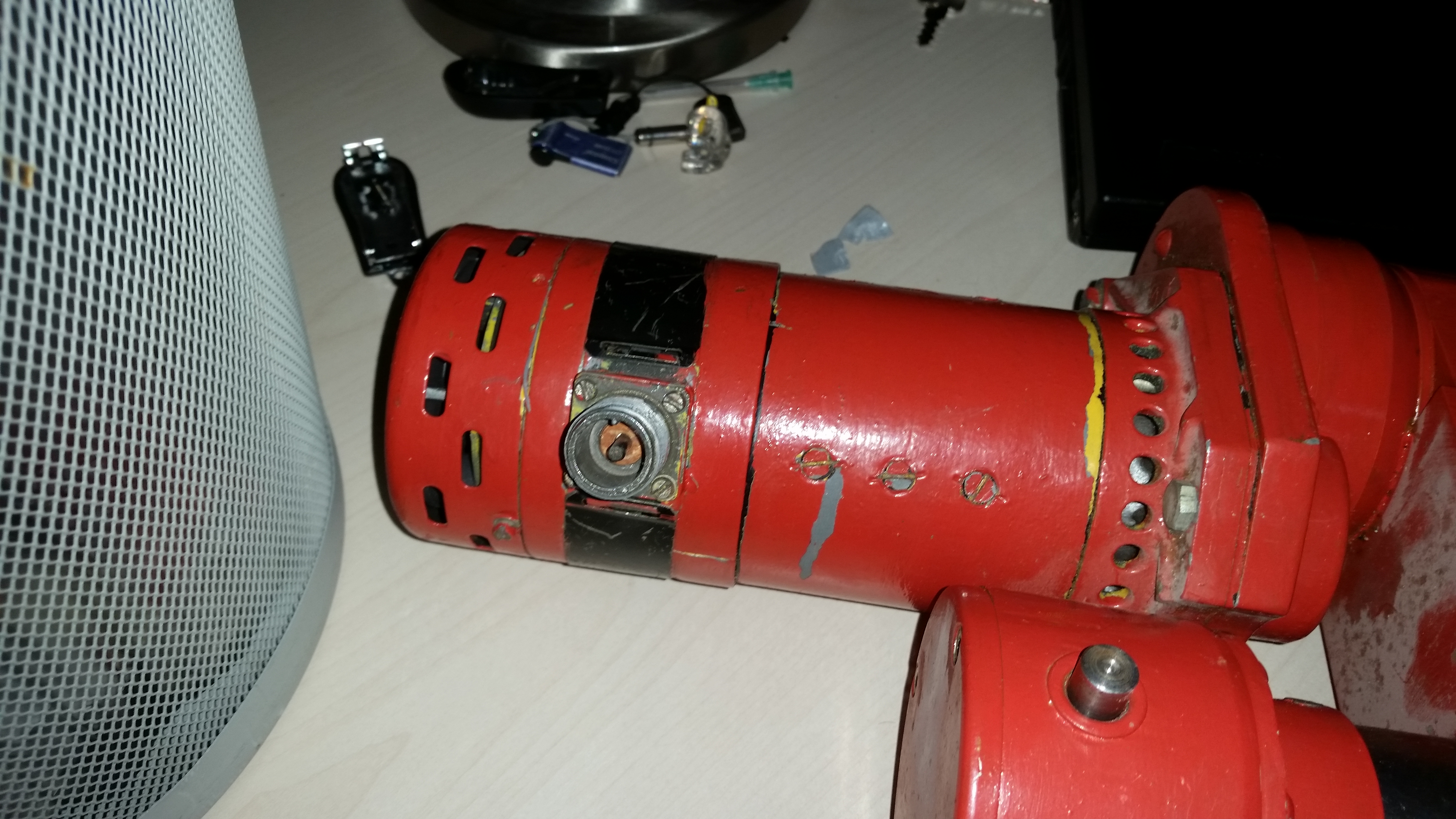

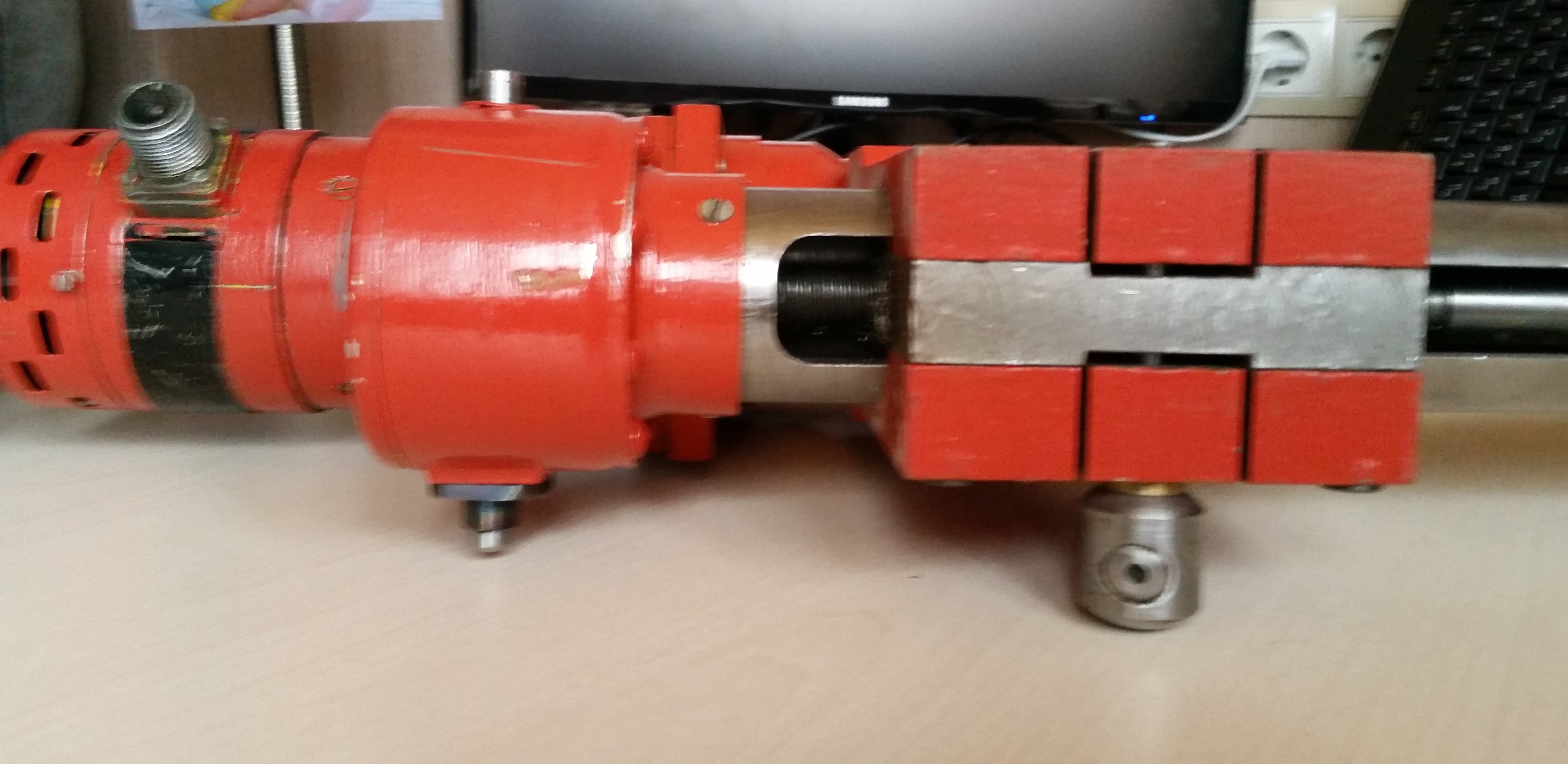

Сверлильный станок, а точнее его основная часть, сделанная токарем-умельцем: купил данное чудо, т.к. посчитал, что есть большой потенциал данной сборки. Купил и радуюсь :ura: владению с сегодняшнего дня в том виде, что видно на фото. Информации скудно мало, ктоме того, что это сделано токарем, но не доделано в силу человеческой природы.
Обрабатываемые материалы: картон, пластик,дерево, металл и пр.
Чертежи, фото, видео станка:
Пока что немного фото, позже добавлю видео
20170423_110811.jpg (6310 просмотров) <a class='original' href='./download/file.php?id=109646&mode=view' target=_blank>Загрузить оригинал (3.57 МБ)</a>
20170423_110838.jpg (6310 просмотров) <a class='original' href='./download/file.php?id=109647&mode=view' target=_blank>Загрузить оригинал (3.1 МБ)</a>
20170423_110847.jpg (6310 просмотров) <a class='original' href='./download/file.php?id=109648&mode=view' target=_blank>Загрузить оригинал (2.71 МБ)</a>
20170423_110853.jpg (6310 просмотров) <a class='original' href='./download/file.php?id=109649&mode=view' target=_blank>Загрузить оригинал (4.18 МБ)</a>
Вопросы:
Вопросов масса, но одними из первых про двигатель - кто-то может подсказать, что за двигатель здесь установлен? Есть ли какое-то название разъёма, установленного на двигателе? Пробовал запитать от 12В - не гугу, от 19В начинает крутиться, но не сильно(возможно сказывается передаточное число в редукторе). Установлено 4 щётки, при смене полярности крутится в одну сторону.
Так же есть кое-какие задумки по доработке данного станка, но готов выслушать другие мнения и советы.
Если у кого-то возникают вопросы типа, а зачем я это купил, почему это, а не готовое решение - ответ такой : мне так интереснее, вижу большой потенциал данного устройства. Возможно, кому-то тоже будет интересна подобная конструкция и решения применённые здесь, помогут кому-то в дальнейшем.
Токарник - трёхкулачковый, 175 патрон. 1978 г.в.

shulc666 писал(а):Есть ли какое-то название разъёма, установленного на двигателе?
имхо что-то из семейства ШР - http://www.tehcomplect.spb.ru/connctr6.html , промеряйте штангелем размеры, чтобы уточнить.
shulc666 писал(а):Токарник - трёхкулачковый, 175 патрон. 1978 г.в.
на сверлилке o_0 ? экий затейник сие конструировал.

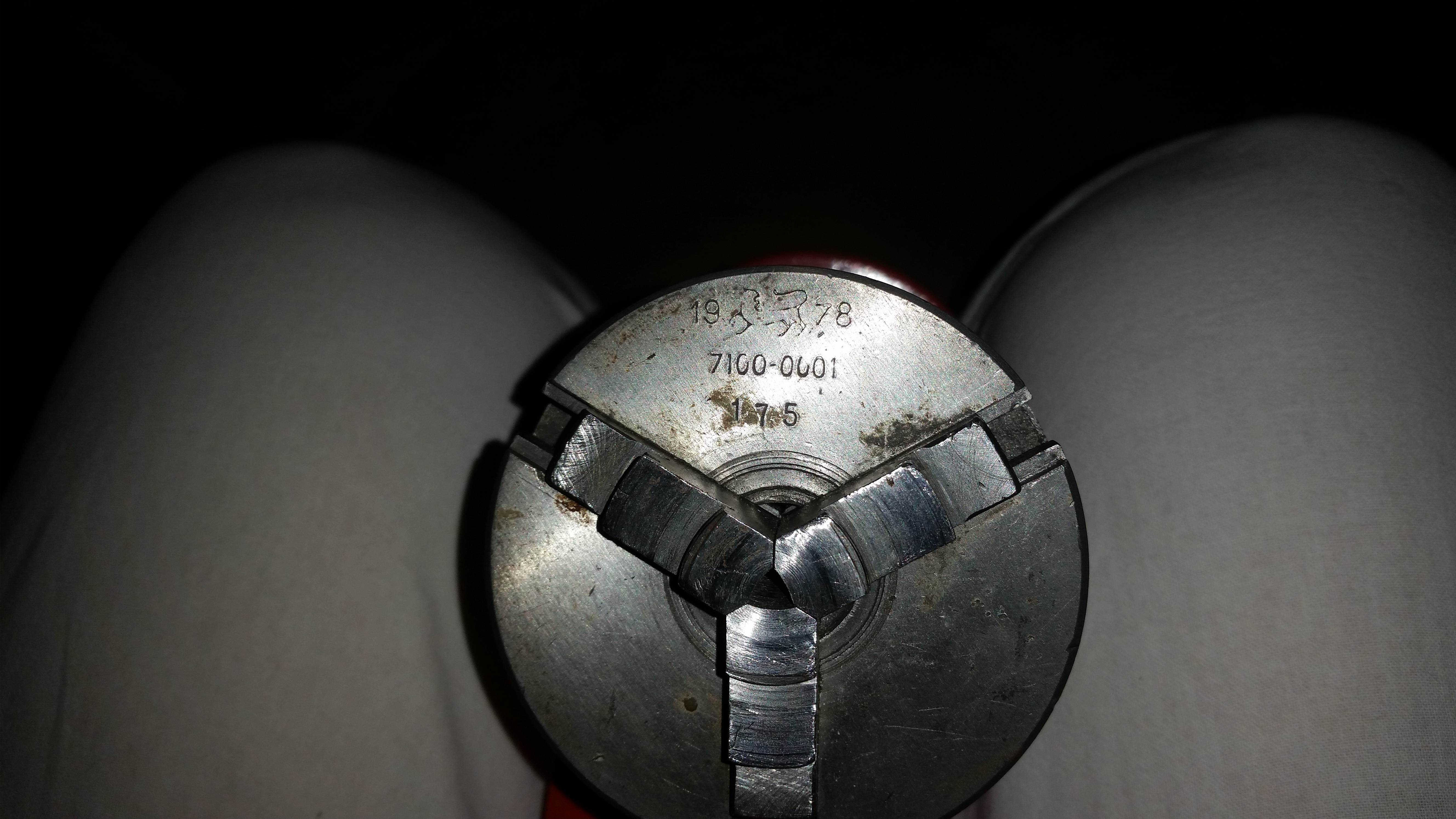

Расшифруйте. Патрон тут стоит 80мм (мнетаккааца). Сделана канструкция с душой и запасом. И раз задумывалась как сверлилка (а может и нет), то применяйте по назначению.

arkhnchul писал(а):на сверлилке o_0 ? экий затейник сие конструировал.
Уж не знаю кто был этот человек и из каких соображений замастырил такое, но почему и нет? При достаточной жёсткости с основанием,к примеру, крутить болванки, только вертикально.

ZL0 писал(а):Расшифруйте. Патрон тут стоит 80мм (мнетаккааца).
Да, он. Вот :
20170423_201728.jpg (6287 просмотров) <a class='original' href='./download/file.php?id=109663&mode=view' target=_blank>Загрузить оригинал (4.17 МБ)</a>
ZL0 писал(а):Сделана канструкция с душой и запасом.
Тут я тоже согласен и поскольку я начинающий во всех этих вопросах и сверлилки у меня нет, буду доделывать именно под это.

shulc666 писал(а):Уж не знаю кто был этот человек и из каких соображений замастырил такое, но почему и нет?
я ж не говорю, что нельзя :wik: просто решение весьма и весьма странное. Как минимум цена (хотя, если патрон можно спи... хм, списать с работы, то отпадает)) и большая инерционность.
кстати, не смотрели - а там в шпинделе (==куда патрон крепится) мабуть человеческий конус есть?

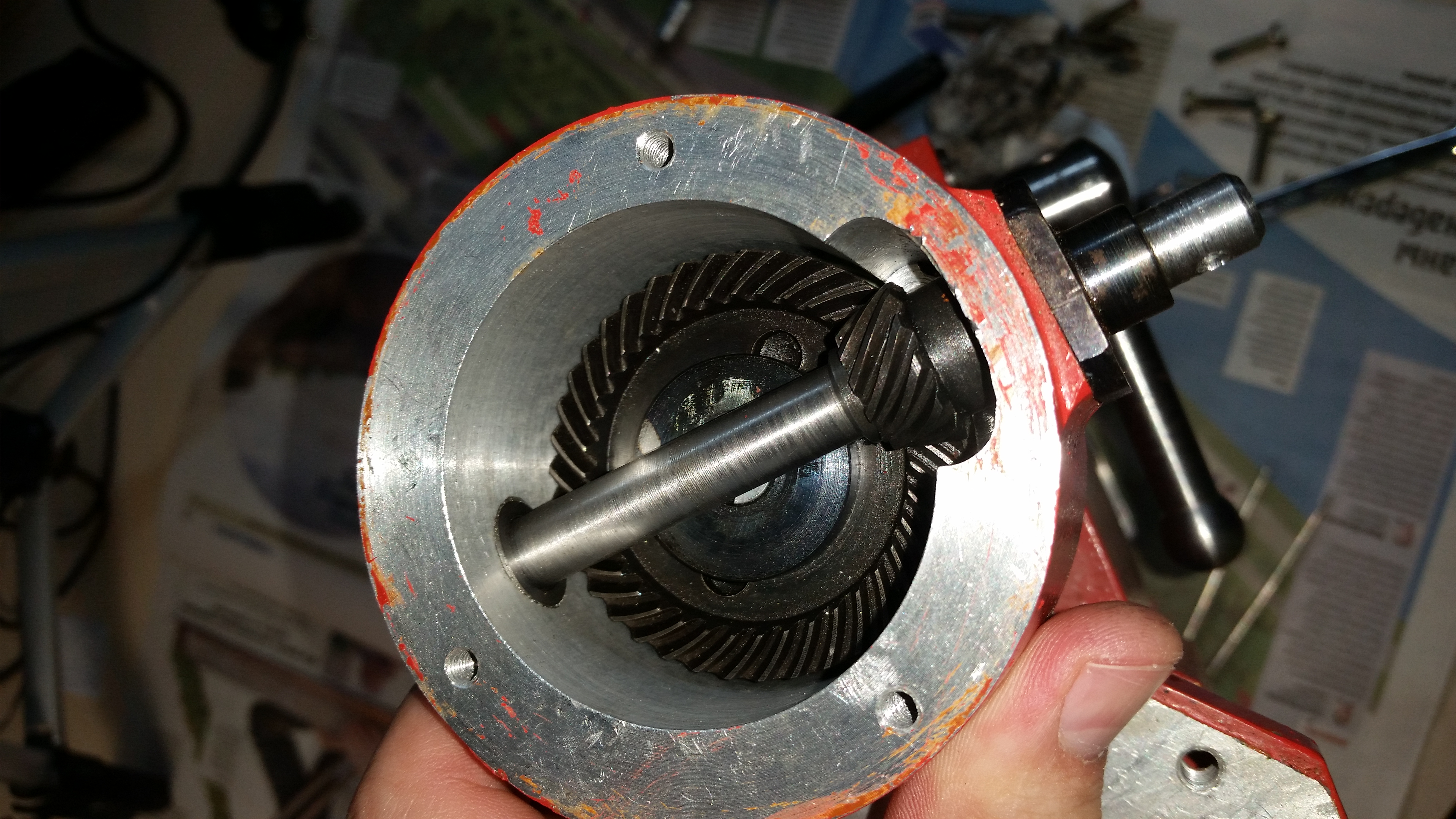

ZL0 писал(а):А там внутри колонны винт идёт, который поднимает опускает?
да, внутри колонны винт, двигающий пиноль вверх/вниз. Сверху винт заходит в коробку, с двумя шестернями, для перехода на ручку

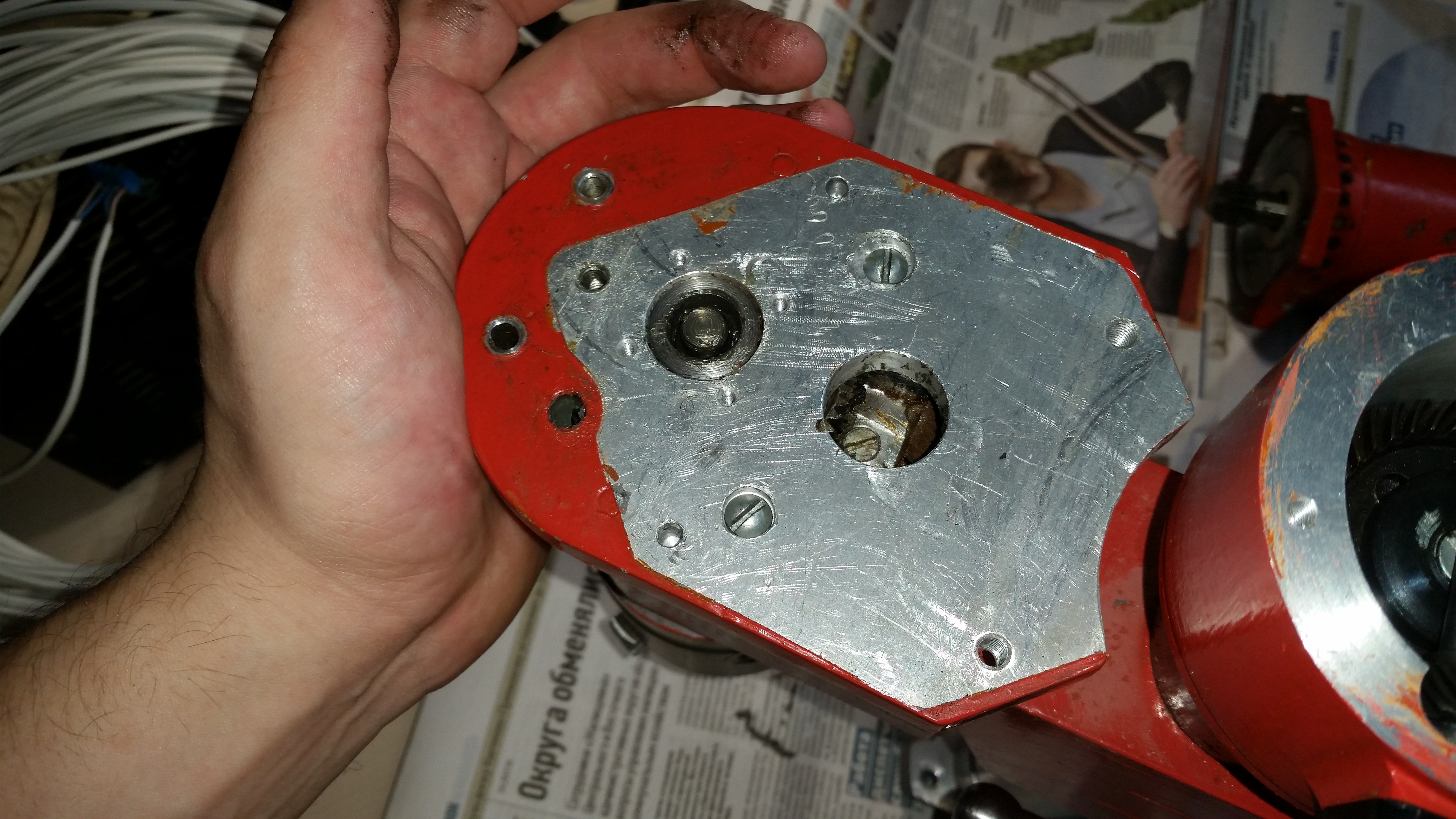

arkhnchul писал(а):там в шпинделе (==куда патрон крепится) мабуть человеческий конус есть?
Пока ещё не знаю, похоже что конус, т.к. патрон установлен как на токарном.
Хотел разобрать редуктор, но не получилось - неразборный оказался. И такой вопрос возник - какую лучше туда смазку набить? Типа литола с цинком пойдёт? Ато там что-то похожее на солидол, да ещё и в маленьком количестве.
20170423_215734.jpg (6234 просмотра) <a class='original' href='./download/file.php?id=109686&mode=view' target=_blank>Загрузить оригинал (4.34 МБ)</a>
Завтра, если доберусь, хочу снять патрон, хочу посмотреть на подшипник.

arkhnchul писал(а):что-то из семейства ШР - http://www.tehcomplect.spb.ru/connctr6.html
Спасибо за подсказку. Нашёл "Разъем ШР28П1НШ4 РОЗЕТКА", похоже на то, что мне надо
