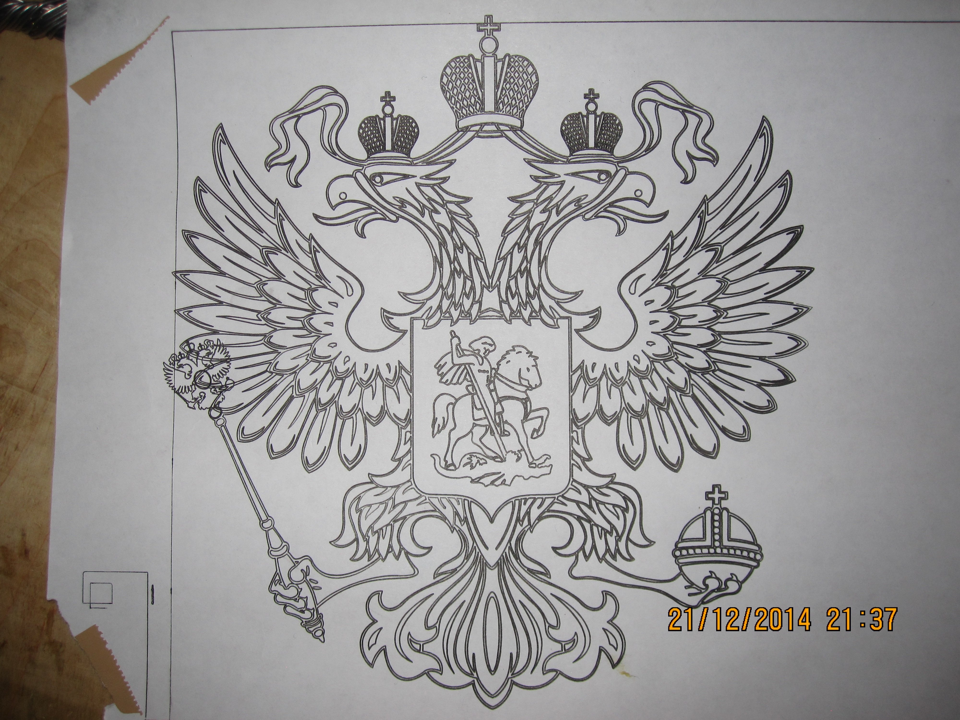

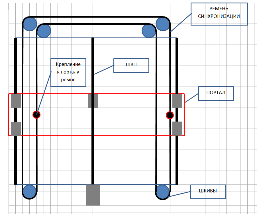

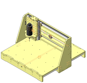

Чертёж первого станка.
Станок.png (30056 просмотров) <a class='original' href='./download/file.php?id=109568&mode=view' target=_blank>Загрузить оригинал (102.72 КБ)</a>

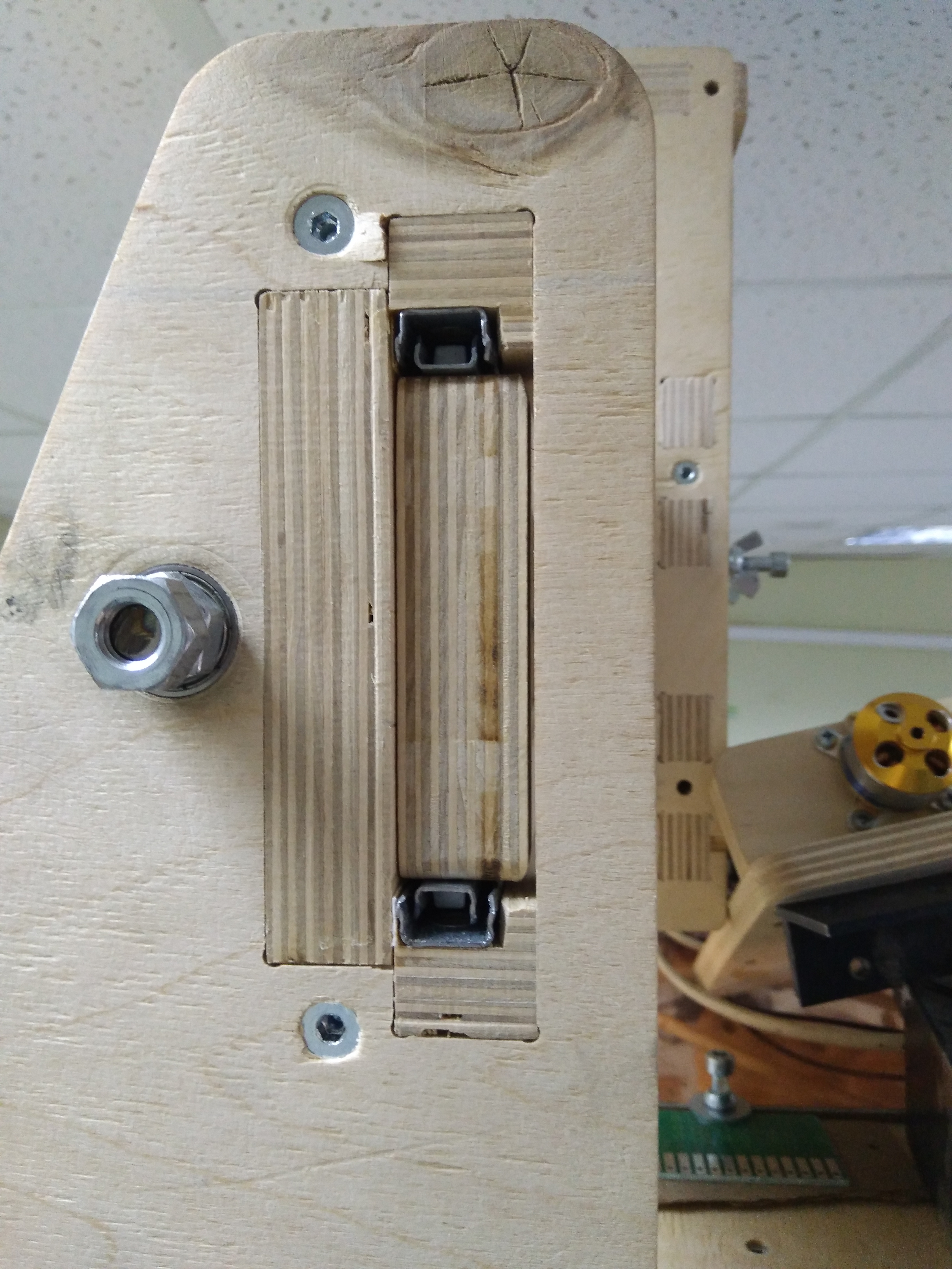

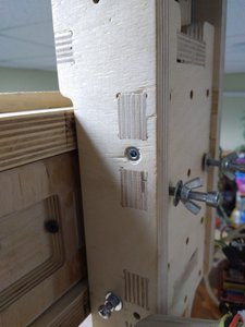

Сделан из фанеры береёзовой 18мм.

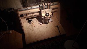

Пробный запуск.
IMG_2808.JPG (30056 просмотров) <a class='original' href='./download/file.php?id=109572&mode=view' target=_blank>Загрузить оригинал (2.9 МБ)</a>
Выявились косяки первого, чем дальше влево или вправо от центра стола происходит рез, тем больше идёт уход фрезы в сторону до 1,5мм.
Пришлось сильно уменьшать подачу. Сейчас разрабатываю вторую версию первого по типу мостового крана.

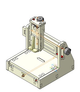

Второй (проект ЧПУ из говна и палок) уже сделанный на первом, будет использоваться для производства печатных плат.

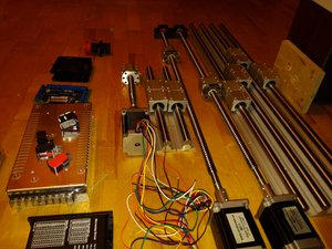

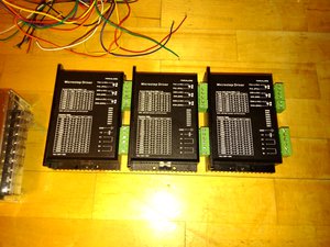

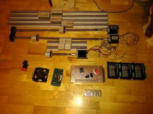

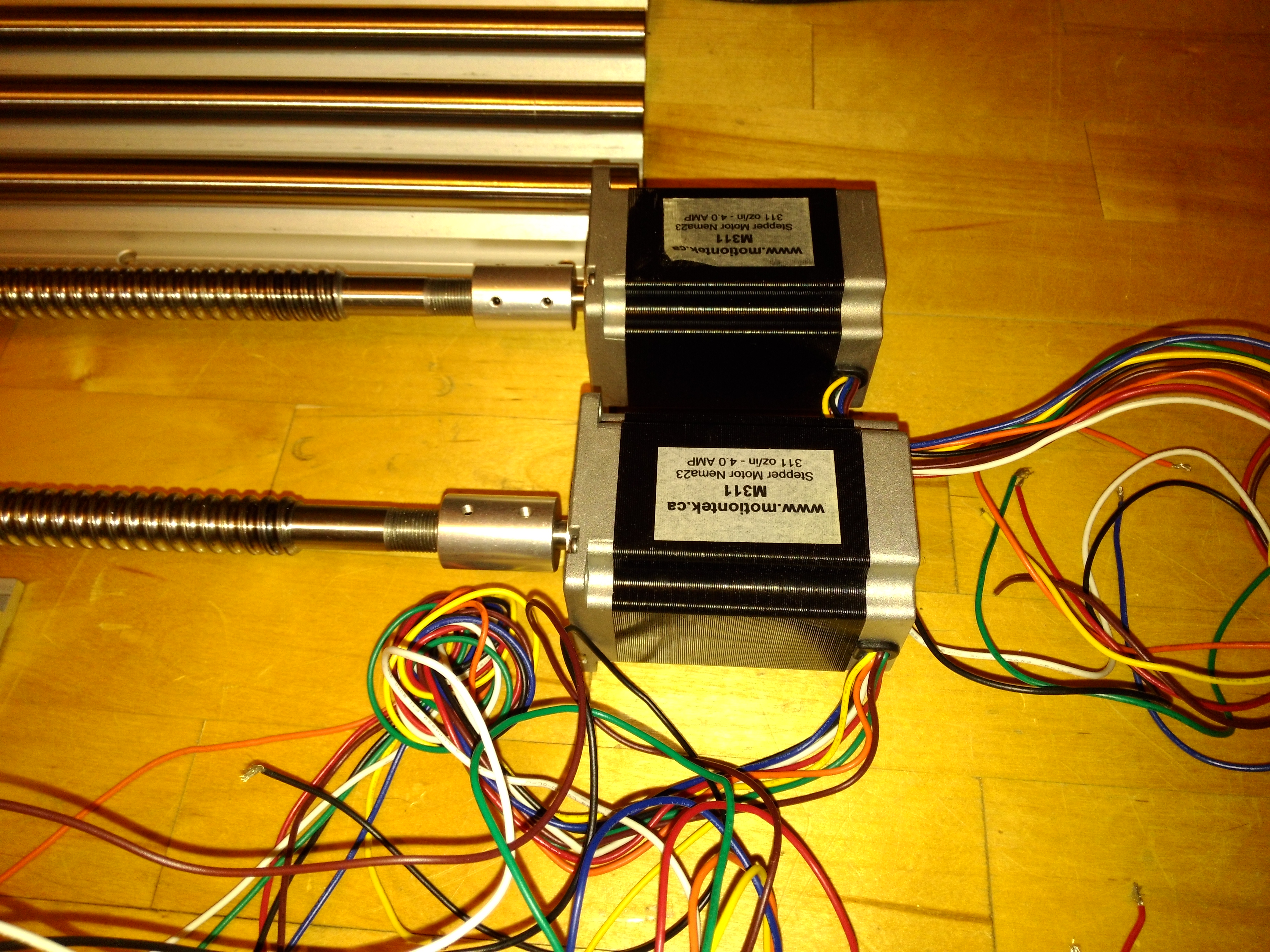

Металлолом с мозгами купил с рук на авито, немного не комплект, за символические 40к (как мне на тот момент показалось).

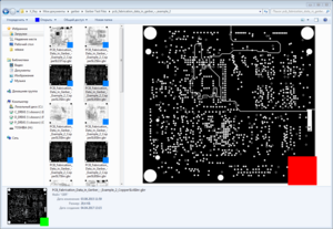

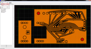

Воспользовавшись сырцами из CppShellExtThumbnailHandler сварганил такую штуку.
Снимок.PNG (29914 просмотров) <a class='original' href='./download/file.php?id=109882&mode=view' target=_blank>Загрузить оригинал (284.11 КБ)</a>
Теперь видно что внутри гербер файла, не открывая его, полезная вещь.
Ещё думаю для Г-кода добавить.

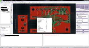

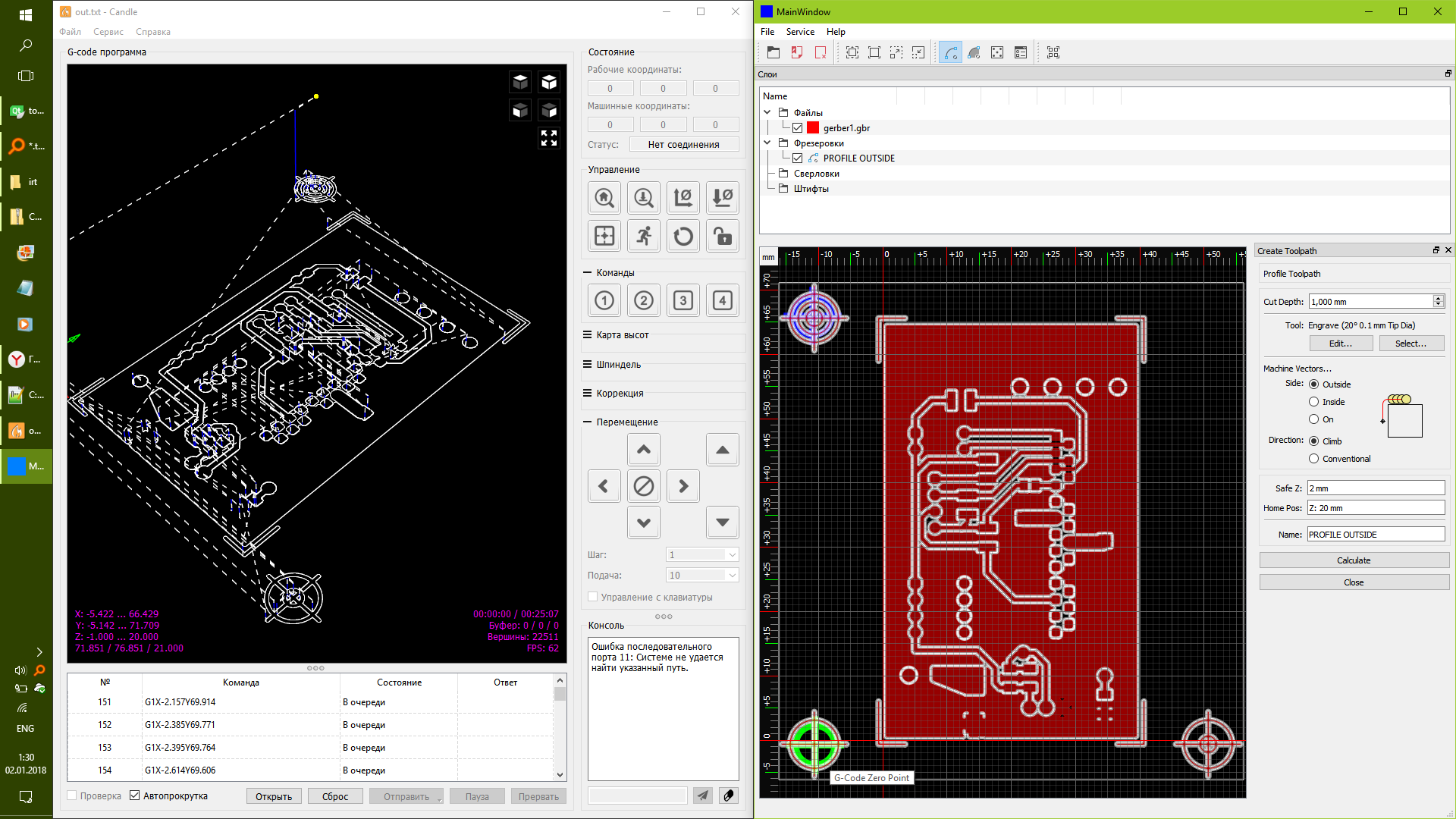

Пока до Г-кода руки не доходят. Использую пока костыльный метод через промежуточный файл и доп-софт.
Почему то размеры на десятки плывут но не критично.
Экспорт в гербер.
Снимок1.PNG (29779 просмотров) <a class='original' href='./download/file.php?id=113361&mode=view' target=_blank>Загрузить оригинал (263.89 КБ)</a>
Экспорт в PDF.
2017-06-04_15-23-22.png (29779 просмотров) <a class='original' href='./download/file.php?id=113358&mode=view' target=_blank>Загрузить оригинал (148.51 КБ)</a>
Cоздание Г-кода.
2017-06-04_15-29-02.png (29779 просмотров) <a class='original' href='./download/file.php?id=113359&mode=view' target=_blank>Загрузить оригинал (201.93 КБ)</a>

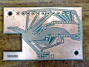

Результат.
20170604-0004.jpeg (29779 просмотров) <a class='original' href='./download/file.php?id=113360&mode=view' target=_blank>Загрузить оригинал (542.52 КБ)</a>

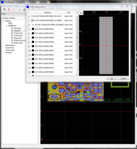

Снимок.PNG (29394 просмотра) <a class='original' href='./download/file.php?id=120752&mode=view' target=_blank>Загрузить оригинал (203.17 КБ)</a>
Решил сверлится или фрезероваться по апертурам без *.drl файла.

А можно, я своим 5ть копеек вставлю, на тему новой конструкции:
исходя из того, что новый будет пилиться на старом (у которого 1.5мм отклонения), я бы отказался на вашем месте от соединений, типа паз-шип.
Станок придётся юстировать, а таким вот соединениями вы лишаете себя возможности "поелозить" деталями.
Либо второй вариант, но уж больно радикальный, посчитать отклонения на длину детали, и заложить эти отклонения в размеры пазов.
Но при 1.5мм отклонении на "родительском" станке, эти отклонения дадут нехилую такую прибавку в размеры пазов, и тогда теряется весь смысл соединения паз-шип.

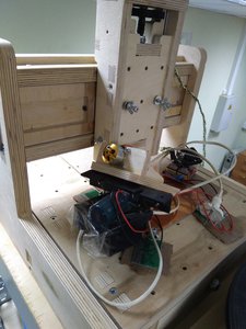

После доработки большого я станка я стал доволен его точностью.
И вот что из этого вышло:
IMG_20170927_111405.jpg (29260 просмотров) <a class='original' href='./download/file.php?id=121088&mode=view' target=_blank>Загрузить оригинал (3.83 МБ)</a>
IMG_20170927_111424.jpg (29260 просмотров) <a class='original' href='./download/file.php?id=121089&mode=view' target=_blank>Загрузить оригинал (3.58 МБ)</a>
IMG_20170927_111456.jpg (29260 просмотров) <a class='original' href='./download/file.php?id=121090&mode=view' target=_blank>Загрузить оригинал (3.42 МБ)</a>
IMG_20170927_111519.jpg (29260 просмотров) <a class='original' href='./download/file.php?id=121091&mode=view' target=_blank>Загрузить оригинал (3.95 МБ)</a>
Мелкий стоит на работе.

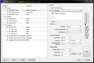

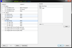

Наконец появилось свободное время и написал базу инструментов, теперь уже можно приступать к Г-коду.
Иконки и картинки временные потом придумаю что нибудь вразумительное.
Возможно добавлю поиск (вдруг у кого то сотни позиций).
В дереве работает драг-дроп, можно перетаскивать и раскладывать по полочкам.

"вдруг у кого то сотни позиций" Написал я это, для того что у меня для одной и той же фрезы разные режимы для разных материалов, и при больших перерывах в работе я их забывал, терял. Теперь всё в одном месте.

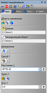

Может кто не знает кто чертит в Компас3D при вводе свойств геометрического объекта можно вводить формулы.
например 40*30-20 при вводе выдаст 1180.
Безымянный.png (28685 просмотров) <a class='original' href='./download/file.php?id=127761&mode=view' target=_blank>Загрузить оригинал (12.87 КБ)</a>
Сам случайно обнаружил -по запаре перепутав калькулятор с Компасом

Re: Ещё один увлечённый всем :-) Мои станки и софт.
Я сильно удивлюсь, если в каком-то CAD'е это не будет работать...
