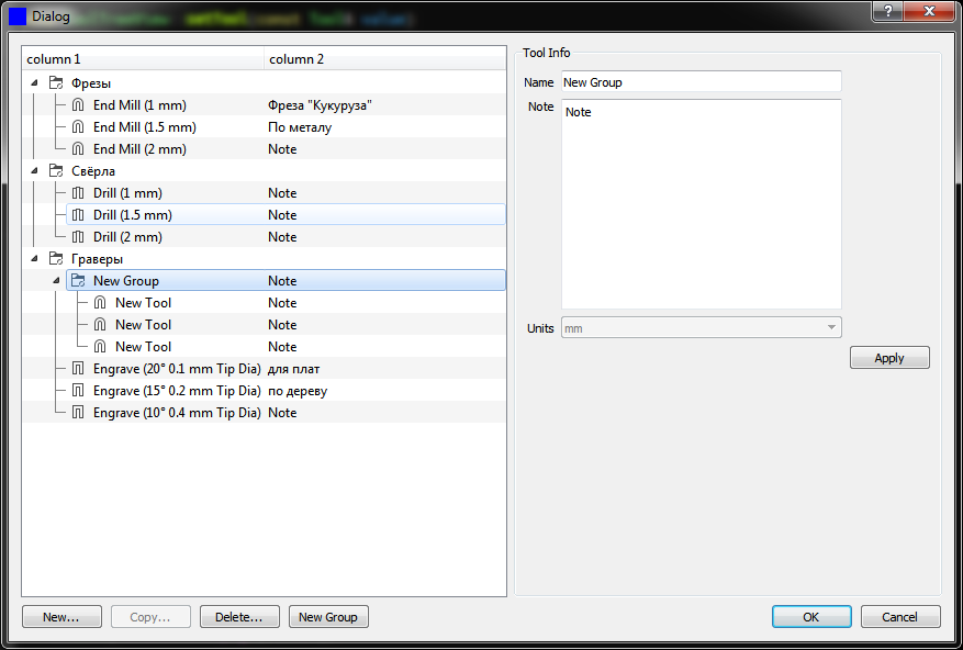

1.PNG (36355 просмотров) <a class='original' href='./download/file.php?id=127005&mode=view' target=_blank>Загрузить оригинал (74.03 КБ)</a>
2.PNG (36355 просмотров) <a class='original' href='./download/file.php?id=127006&mode=view' target=_blank>Загрузить оригинал (53.93 КБ)</a>
Наконец появилось свободное время и написал базу инструментов, теперь уже можно приступать к Г-коду.
Иконки и картинки временные потом придумаю что нибудь вразумительное.
Возможно добавлю поиск (вдруг у кого то сотни позиций).
В дереве работает драг-дроп, можно перетаскивать и раскладывать по полочкам.

"вдруг у кого то сотни позиций" Написал я это, для того что у меня для одной и той же фрезы разные режимы для разных материалов, и при больших перерывах в работе я их забывал, терял. Теперь всё в одном месте.
