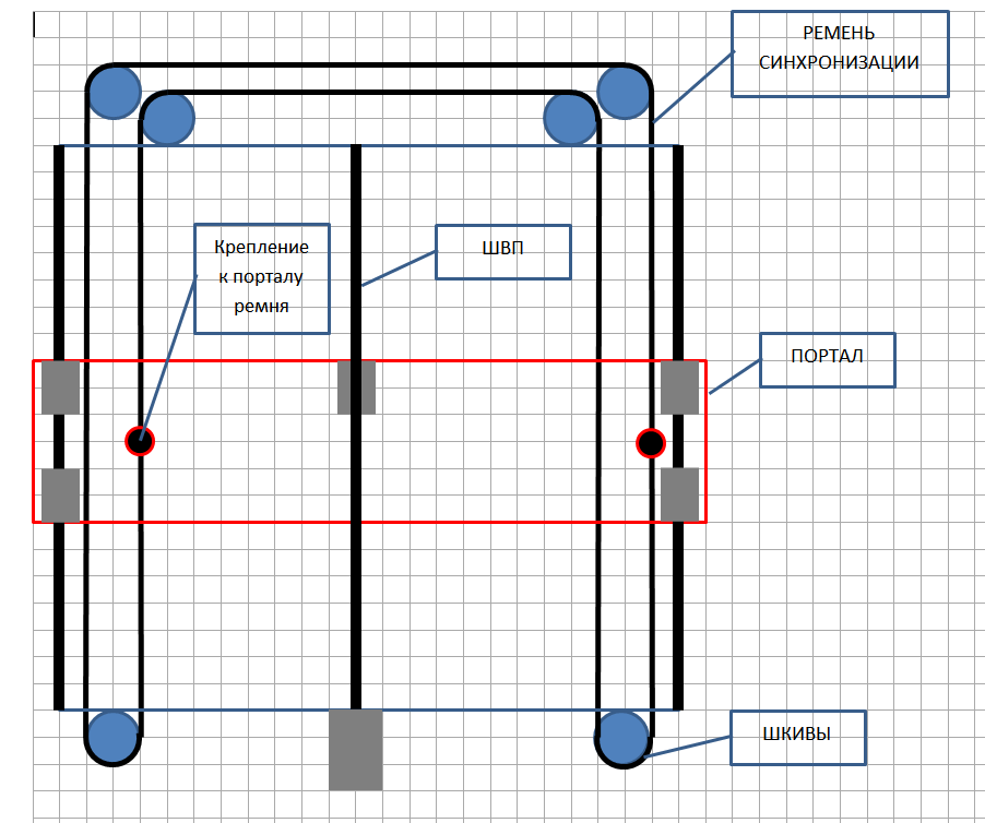

Чертёж первого станка.
Станок.png (37490 просмотров) <a class='original' href='./download/file.php?id=109568&mode=view' target=_blank>Загрузить оригинал (102.72 КБ)</a>
Сделан из фанеры береёзовой 18мм.

Выявились косяки первого, чем дальше влево или вправо от центра стола происходит рез, тем больше идёт уход фрезы в сторону до 1,5мм.
Пришлось сильно уменьшать подачу. Сейчас разрабатываю вторую версию первого по типу мостового крана.
Второй (проект ЧПУ из говна и палок) уже сделанный на первом, будет использоваться для производства печатных плат.

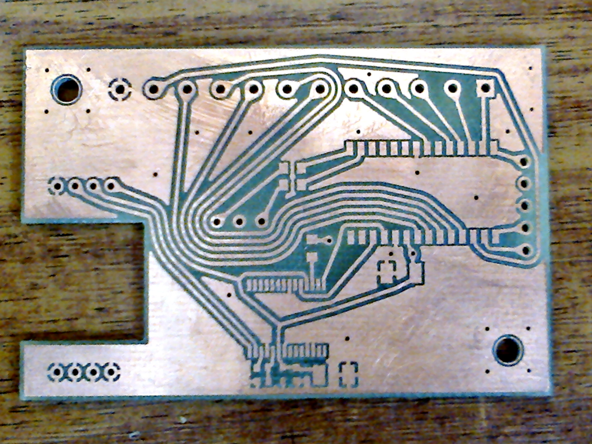

Экспорт в гербер.
Снимок1.PNG (37213 просмотров) <a class='original' href='./download/file.php?id=113361&mode=view' target=_blank>Загрузить оригинал (263.89 КБ)</a>
Экспорт в PDF.
2017-06-04_15-23-22.png (37213 просмотров) <a class='original' href='./download/file.php?id=113358&mode=view' target=_blank>Загрузить оригинал (148.51 КБ)</a>
Cоздание Г-кода.
2017-06-04_15-29-02.png (37213 просмотров) <a class='original' href='./download/file.php?id=113359&mode=view' target=_blank>Загрузить оригинал (201.93 КБ)</a>
Результат.
20170604-0004.jpeg (37213 просмотров) <a class='original' href='./download/file.php?id=113360&mode=view' target=_blank>Загрузить оригинал (542.52 КБ)</a>

А можно, я своим 5ть копеек вставлю, на тему новой конструкции:
исходя из того, что новый будет пилиться на старом (у которого 1.5мм отклонения), я бы отказался на вашем месте от соединений, типа паз-шип.
Станок придётся юстировать, а таким вот соединениями вы лишаете себя возможности "поелозить" деталями.
Либо второй вариант, но уж больно радикальный, посчитать отклонения на длину детали, и заложить эти отклонения в размеры пазов.
Но при 1.5мм отклонении на "родительском" станке, эти отклонения дадут нехилую такую прибавку в размеры пазов, и тогда теряется весь смысл соединения паз-шип.
