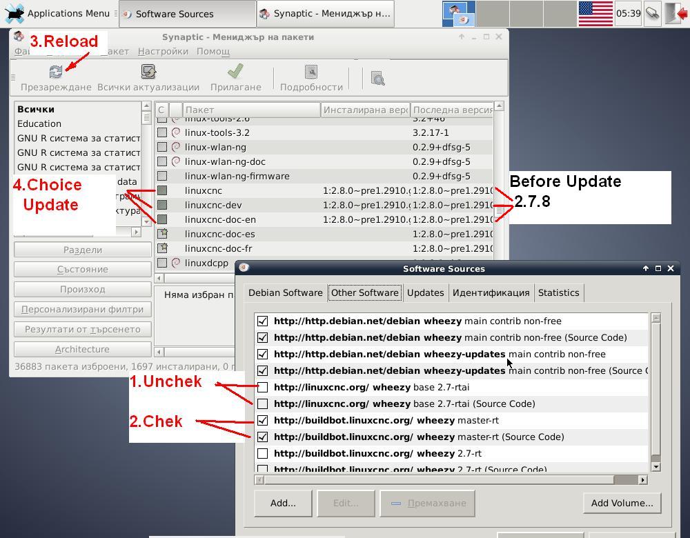

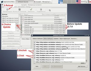

А возможно ли баг появится из зато что на етой комп я обнавлялся на 2.8.0-pre
и после тестирование версия 2.8. снова вернулся на 2.7.8
(конечно сохранил старой конфиг 2.7.8 и сейчас его запускаю )
по картинке обновление и по обратном пути вернулся :
UpdateSynaptic.JPG (4082 просмотра) <a class='original' href='./download/file.php?id=107358&mode=view' target=_blank>Загрузить оригинал (144.73 КБ)</a>
Придется инсталироват заново :hehehe: :hehehe: :hehehe:
Ну заново установим , пуст проблем уйдет !

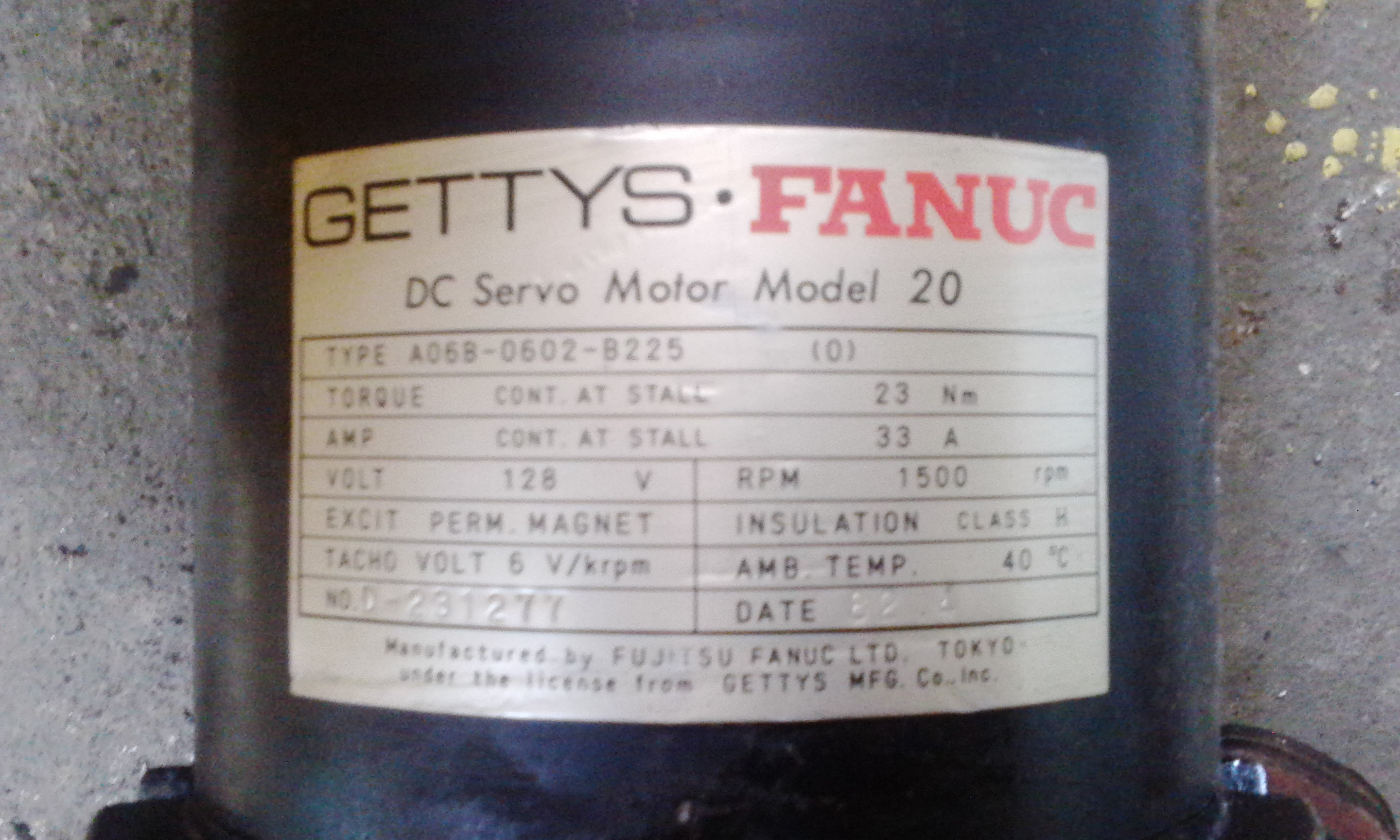

Двигатель ос Z Fanuk mod20
model20osZ.jpg (4056 просмотров) <a class='original' href='./download/file.php?id=107372&mode=view' target=_blank>Загрузить оригинал (851.29 КБ)</a>

dinkata, мож у тебя уже сервы подсдыхивают от старости?
Попробуй у них температуру измерять, при какой температуре мотора начинает сдыхать. Моторы щеточные?
