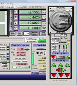

Подскажите пожалуйста как и где настроить в mach3 пошаговое движение оси. т.е. удерживая ctrl нажимая на стрелку ось делает один шаг. особенно надо для выставления нуля по Z. Просто как-то работал на одном станке, на нем удерживая ctrl ось двигалась на 0.1 мм при каждом нажатии. Нажимал tab и в настройках step так ничего и не понял. Заранее благодарю.

JOG_WINDOW.jpg (5890 просмотров) <a class='original' href='./download/file.php?id=104266&mode=view' target=_blank>Загрузить оригинал (100 КБ)</a>
Жмёшь на клаве tab, справа высветится окно в виде пульта. В нём жмёшь Jog Mode, дальше жмёшь Step, получаешь движение по 0.1

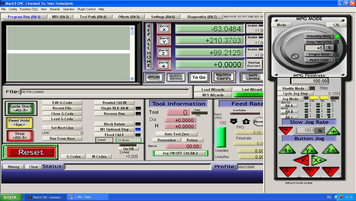

TimurA писал(а):на координатах оси меняется значение ровно на 0,1, но у меня еще видимо какая-то проблема, потому что сама ось при этом физически остается на месте
может глупый вопрос, у вас есть чем замерить, на сколько передвинулась ось? может она и сдвинулась
TimurA писал(а): При этом значение меняется медленно в течении примерно двух секунд
покажите скрины настроек и скрин при нажатом CTRL, интересует параметр "MPG Feedrate"

Кстати вот скрины:
Этот скрин без нажатия ctrl (5755 просмотров) <a class='original' href='./download/file.php?id=104405&mode=view' target=_blank>Загрузить оригинал (200.72 КБ)</a>
Этот c нажатиtv ctrl (5755 просмотров) <a class='original' href='./download/file.php?id=104406&mode=view' target=_blank>Загрузить оригинал (201.13 КБ)</a>
