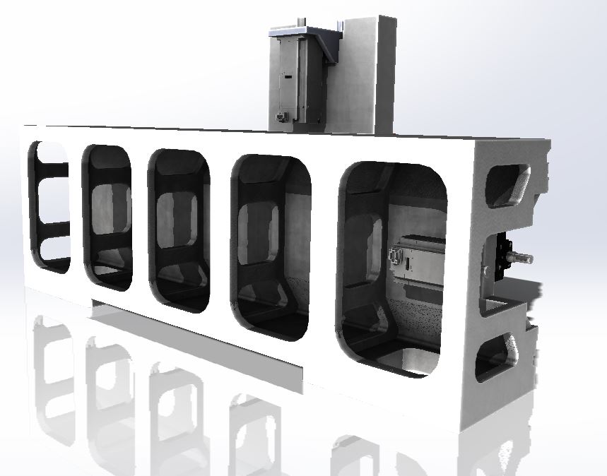

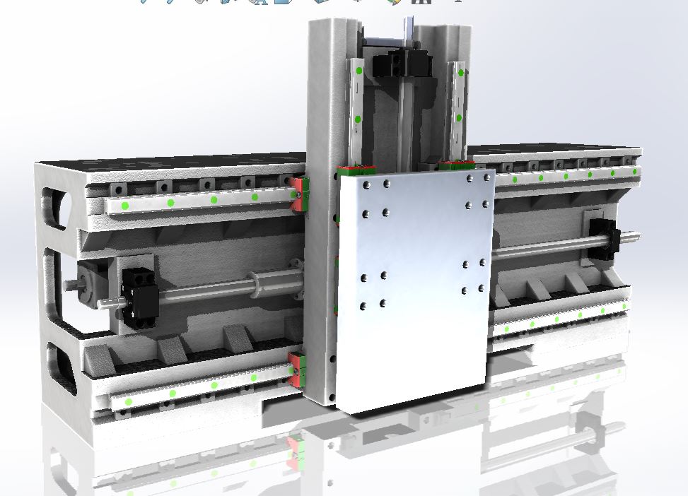

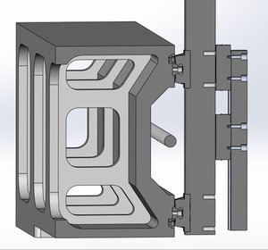

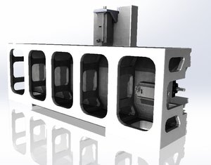

:geek: пока все в сыром виде. Решил всеже как советовали все на новых комплектующих
Вводные
сервоприводы Yaskawa 400Вт
контроллер myCNC - Et7
картеки и направляющие 20мм
ШВП 20мм с шагом 5мм
шпиндель пока не выбрал,
В данный момент отрисована ось -Z и портал, остальное набросок
1.JPG (5049 просмотров) <a class='original' href='./download/file.php?id=103017&mode=view' target=_blank>Загрузить оригинал (90.57 КБ)</a>
4.JPG (5049 просмотров) <a class='original' href='./download/file.php?id=103018&mode=view' target=_blank>Загрузить оригинал (57.29 КБ)</a>
5.JPG (5049 просмотров) <a class='original' href='./download/file.php?id=103019&mode=view' target=_blank>Загрузить оригинал (55.72 КБ)</a>
стол - плита д16 40мм с фрезерованными Т слотами с шагом 25мм
снизу стальной лист 20мм с каретками, для удобства
Ось Ч специально сделал шире стола в каждую сторону по 80мм, тк часто необходимо резать длинные детали, а затем и в торцах обрабатывать. да и возможно будет автосмена, тогда ненужно будет заново переделывать портал

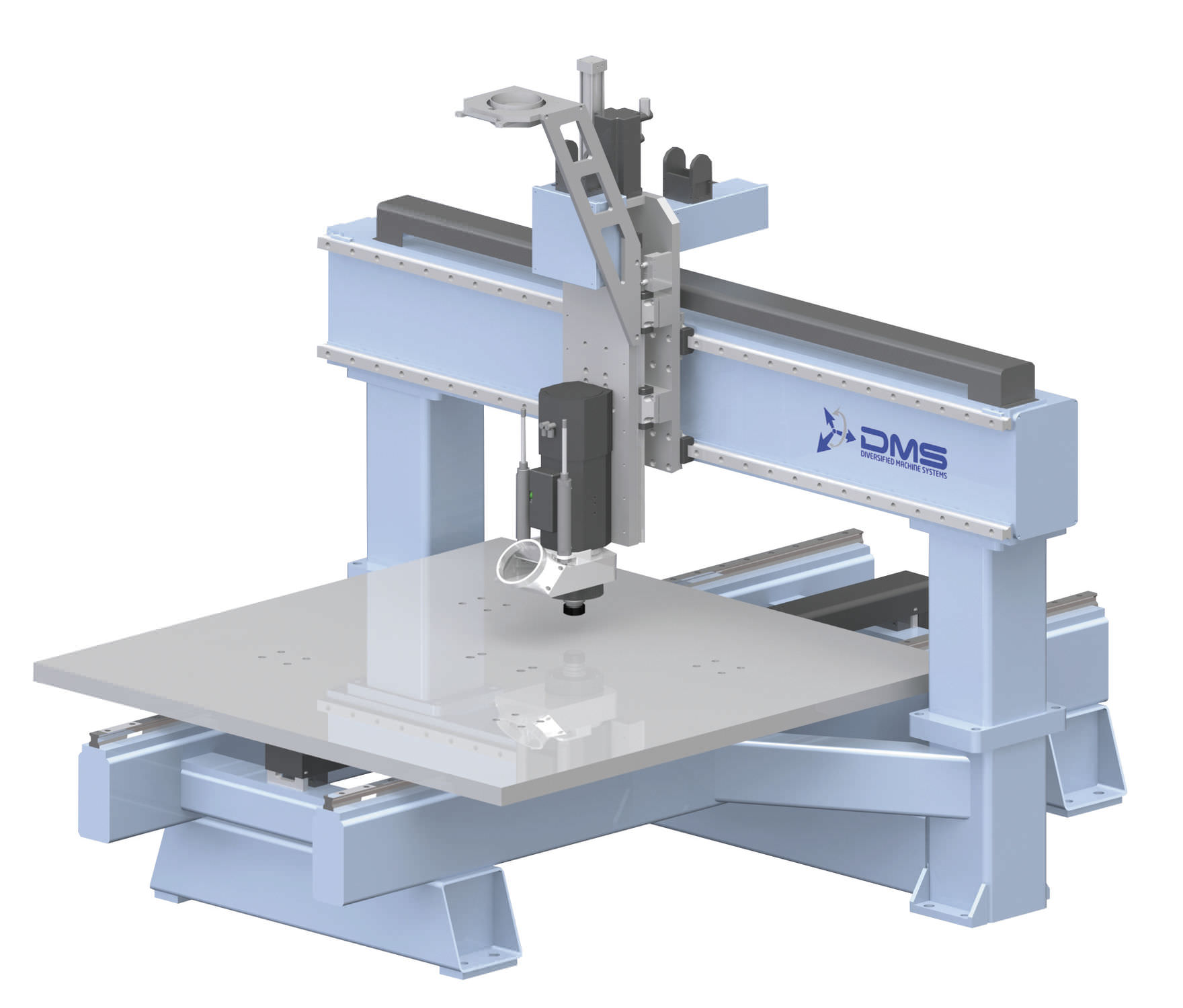

фото текущего? мне кажется это значения не имеет, не хочу делать ни рекламу не антирекламу. Я не собираюсь его модернезировать, я хочу полностью заменить, но бюджет есть только на раму, так что...
/Если фото будущего? тут все просто, вот такая конструкция очень нравится, понятно что размер не такой а меньше
101789-6126109(1).jpg (5455 просмотров) <a class='original' href='./download/file.php?id=98260&mode=view' target=_blank>Загрузить оригинал (137.49 КБ)</a>
но вопросы остаются прежними, как минимальными вложениями, если не торопясь делать частично самому и или отдавать, вот вопрос кто возьмется, вопрос только в плоскостях направляющих и крепежных поверхностей.

графостанок там, только в казанском исполнении. по большому счету там 95% комплектухи под замену, если хочется что то существенно превосходящее его по возможностям, готовьтесь к постройке с бюджетом 400к+
Re: Рама под существующую комплектуху
скорее 500+ потомучто 400 это и есть расходы на графостанок если фуфло не ставить.
