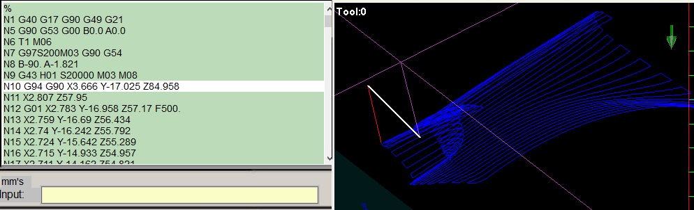

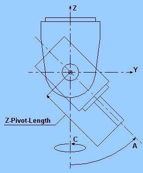

Генерирую я G-код в NX с помощью упомянутого постпроцессора, в котором значение параметра pivot distance = 0 (полагаю что это pivot-lenght на [рис.3]),
на [рис.4]
скрин постпроцессора с выделенным параметром. вот такая траектория получается MACH3 [рис.5]
т.е. ровная, повторяет саму поверхность.
При генерации кода с тем же постпроцессором, но pivot distance = 100 (это значение расстояния от 5й оси до конца шпинделя на моем станке), траектория в MACH3 получается другой, неровной [рис.6]
Вопрос: как должна выглядеть визуализация траектории в MACH3, быть похожей на ту что в NX или отрисовываться только по координатам X,Y,Z, без учета углов? я догадываюсь что второй случай скорее всего правильный (пока нет возможности проверить обработку).
*Стоит отметить, что при изменении pivot distance с 0 на 100, в G-коде меняются только значения перемещений по координатам X,Y,Z а значения угловых поворотов остаются теми же.
