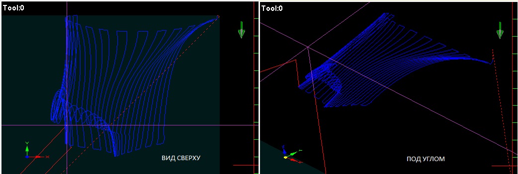

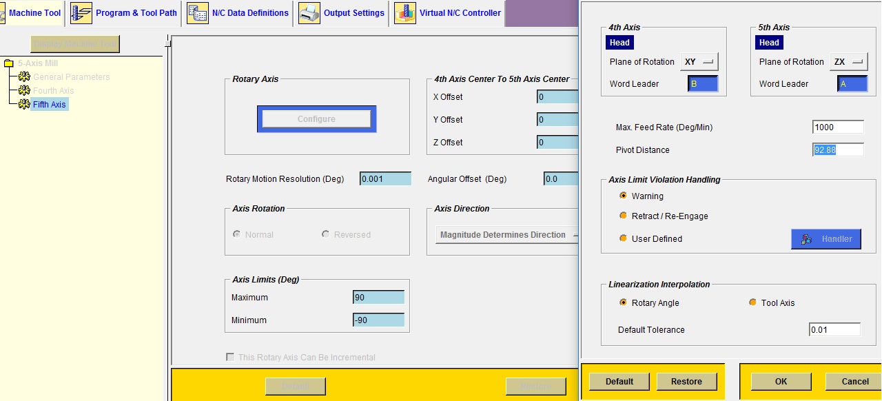

Друзья, есть пара вопросов по постпроцессированию в NX для MACH3:
1.

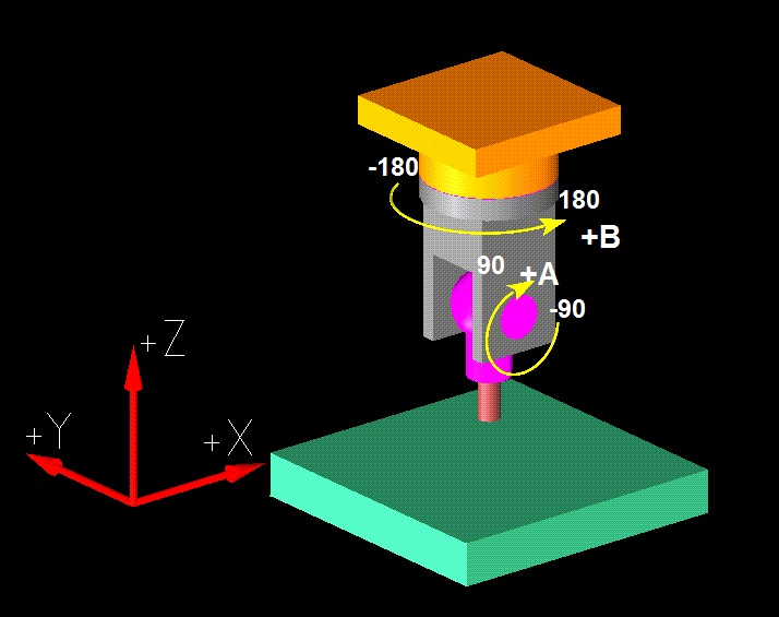

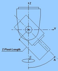

есть 5-координатный станок и подобранный постпроцессор к нему из доступных (fanuc), конфигурация станка похожа (расположение поступательных и вращательных осей на своих местах).[рис.1]

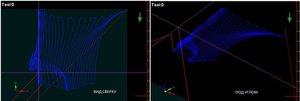

На [рис.2] показана траектория обработки mill в NX (получается сложная поверхность(какогото порядка)).

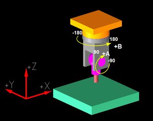

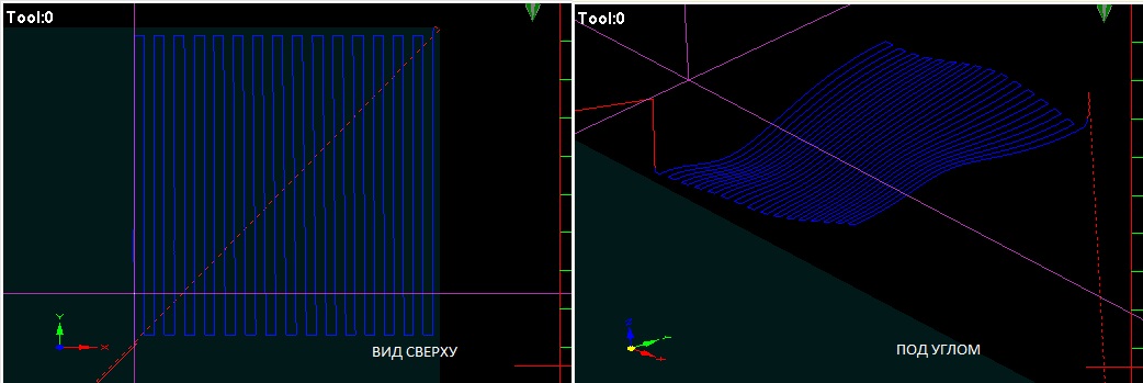

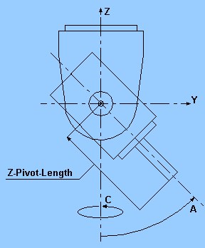

Генерирую я G-код в NX с помощью упомянутого постпроцессора, в котором значение параметра pivot distance = 0 (полагаю что это pivot-lenght на [рис.3]),
на [рис.4]
скрин постпроцессора с выделенным параметром. вот такая траектория получается MACH3 [рис.5]
т.е. ровная, повторяет саму поверхность.

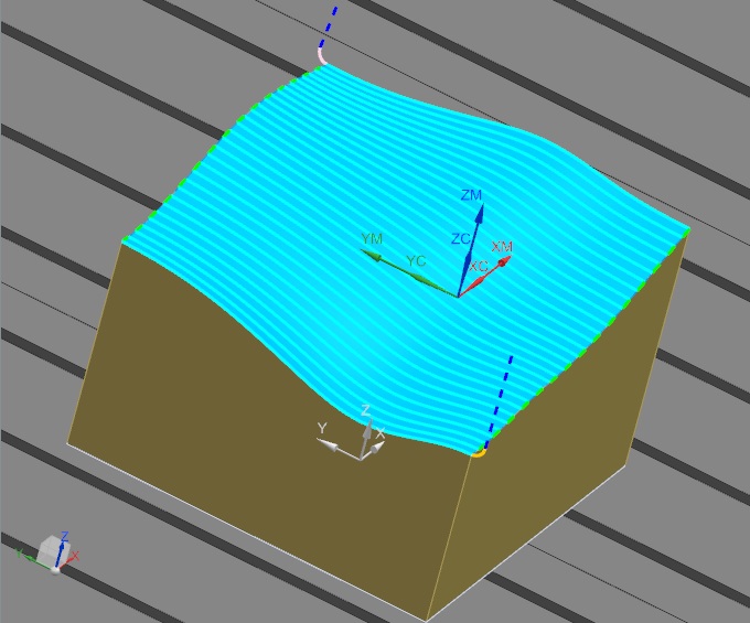

При генерации кода с тем же постпроцессором, но pivot distance = 100 (это значение расстояния от 5й оси до конца шпинделя на моем станке), траектория в MACH3 получается другой, неровной [рис.6]
Вопрос: как должна выглядеть визуализация траектории в MACH3, быть похожей на ту что в NX или отрисовываться только по координатам X,Y,Z, без учета углов? я догадываюсь что второй случай скорее всего правильный (пока нет возможности проверить обработку).
*Стоит отметить, что при изменении pivot distance с 0 на 100, в G-коде меняются только значения перемещений по координатам X,Y,Z а значения угловых поворотов остаются теми же.

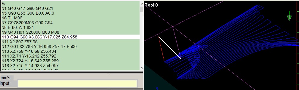

2.
Второй вопрос связан с непонятками в G-коде независимо от изменений в постпроцессоре.
ниже представлен фрагмент кода с моими исправлениями, без которых Mach3 отказывается его воспринимать.
O0001
N1 G40 G17 G90 G49 G21
N2 (VARIABLE COUNTUR) // УДАЛЯЮ :attention: (1)
N3 G91 G28 Z0.0 // УДАЛЯЮ :attention: (2)
N4 G91 G28 X0.0 Y0.0 // УДАЛЯЮ :attention: (3)
N5 G90 G53 G00 B0.0 A0.0
:6 T1 M06 // N6 T1 M06 :attention: (4)
N7 G97 G90 G54 // N7 G97S200M03 G90 G54 :attention: (5)
N8 B-90. A-1.821
N9 G43.4 H01 S20000 M03 M08 // N9 G43 H01 S20000 M03 M08 :attention: (6)
N10 G94 G90 X3.666 Y-17.025 Z84.958
N11 X2.807 Z57.95
N12 G01 X2.783 Y-16.958 Z57.17 F500.
N13 X2.759 Y-16.69 Z56.434
N14 X2.74 Y-16.242 Z55.792
N15 X2.724 Y-15.642 Z55.289
N16 X2.715 Y-14.933 Z54.957
N17 X2.711 Y-14.162 Z54.821
N18 X2.641 Y-3.35 Z54.364 B-18.194 A-5.241
N19 X2.131 Y5.905 Z53.235 B-8.238 A-9.214
N20 X1.447 Y13.57 Z51.795 B-4.167 A-12.366
N21 X.634 Y19.663 Z50.344 B-1.55 A-14.61
N22 X-.276 Y24.238 Z49.097 B.62 A-15.94
N23 X-1.267 Y27.338 Z48.193 B2.771 A-16.358
N24 X-2.325 Y28.959 Z47.708 B5.247 A-15.856
N25 X-3.437 Y29.036 Z47.661 B8.534 A-14.408
по пунктам:
1. казалось бы просто коммент но Мак на нем устанавливается, поэтому удаляю это строку, в общем то не проблема.
2,3 - станок перемещает шпиндель сначала вертикально в низ потом в исходное положение, мне это совершенно не нужно как от этого избавиться?
4 - странная ошибка, он просто не прописывает букву "N".
5 - мак ругается что команда G97 идет без параметров S и M. исправляю вручную на произвольные значения, как этого избежать? я так понимаю тут задается скорость вращения. но почему ее не задает сам поспроцессор (Ведь в NX скорость я задаю)?
6 - команда G43 пишется с ".4" непонятно зачем и как избежать... и вообще нужна ли тут эта команда?
если я удаляю строки 2,№ получается так что шпинделю нужно подняться сначала вверх а потом опуститься в низ, что невозможно ведь для такого подьема он сначала должен находиться чуть ли не в самой заготовке. [рис.7]
Друзья, заранее спасибо за ответы! пожалуйста поправьте, если я гдето заблуждаюсь.
