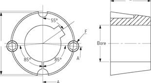

Хай камрады! Начал тут подбирать комплектующие для станка и столкнулся с нехваткой опыта по многим вопросам.
Для перемещения будет использоваться зубчато-ременная передача, зубчатые шкивы садиться будут прямо на валы моторов, собственно вопрос в том, как эту посадку сделать? Вариантов вижу три: прессовая посадка, посадка на конусную втулку и прессовая посадка на винтовую втулку. Собственно первые два варианта - вроде как основные для таких шкивов, по крайней мере во всех каталогах только они и присутствуют, но вот что вообще такое эта конусная втулка не понятно, можт кто просветит? или фотка можт есть? или ссылка?
Основная фишка в том что надо будет регулировать положение шкива на валу в осевом направлении, т.е. прессовая посадка прямо на вал отпадает (или же нужно городить какую-то систему регулировки). Винтовую втулку можно сделать конечно, надо подумать.

О, это еще один вариант! Но это не конусная втулка.
Нашел я описание конусных втулок: здесь:
vtulka1.jpg (10356 просмотров) <a class='original' href='./download/file.php?id=2746&mode=view' target=_blank>Загрузить оригинал (8.65 КБ)</a>
Конические втулки (типа тапербуш) применяются для монтажа и демонтажа шкивов, муфт и звездочек и позволяет использовать один и тот же шкив (муфта, звездочка) на валах различного диаметра (при этом меняется только втулка), а также решает многие проблемы в случае повреждения поверхностей вала, втулки или шпоночного паза при выполнении сборочных работ или при перегрузках в процессе эксплуатации.
У меня валы двигателей ?8мм, а эти самые конусные втулки, по крайней мере в Подольске, с диаметром вала от 9мм. )ac( Буду дальше искать...
