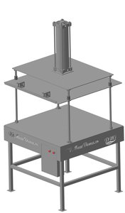

Появился у меня заказчик на два станка, обсудили все замечания по уже имеющимся у него станкам, а также их характеристики.
По сути станок представляет из себя пресс с поджимной губой и запайщиком с одной стороны. Рабочее поле 1000х1100 и высотой подъема 550 мм.
Основным приводом является пневмоцилиндр, шток которого закреплен к подвижной плите передвигающейся по 25 направляющим.

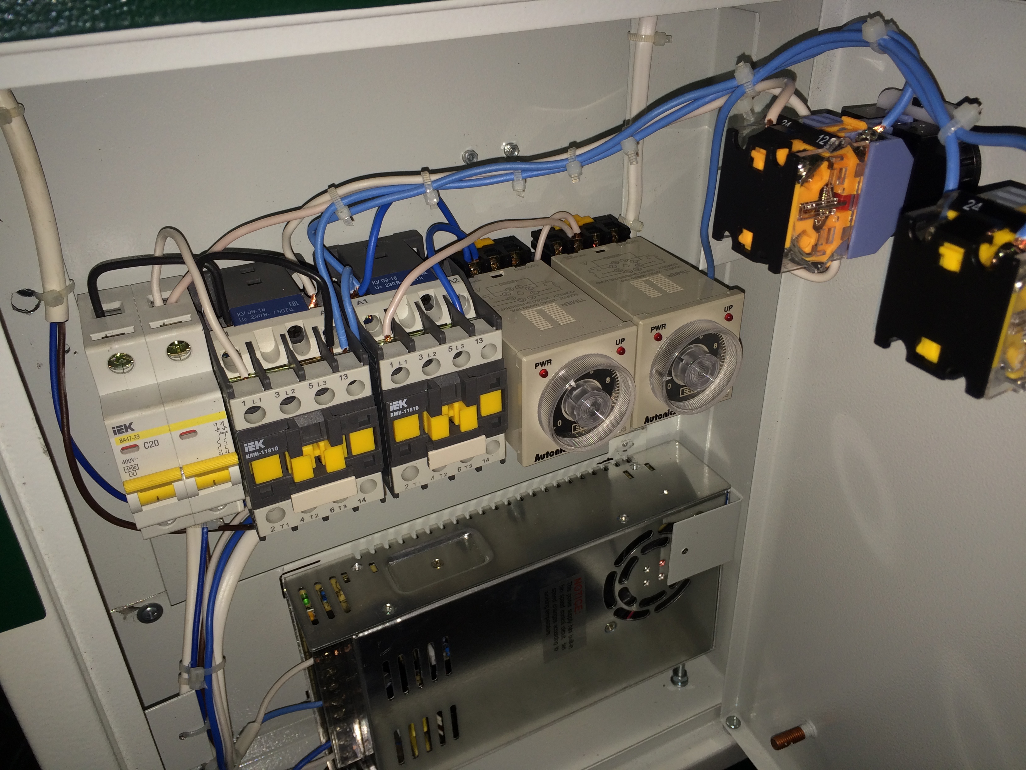

IMG_3012.JPG (3507 просмотров) <a class='original' href='./download/file.php?id=88041&mode=view' target=_blank>Загрузить оригинал (1.26 МБ)</a>
Разводил сам :) (3507 просмотров) <a class='original' href='./download/file.php?id=88042&mode=view' target=_blank>Загрузить оригинал (1.81 МБ)</a>
Разводил сам :)

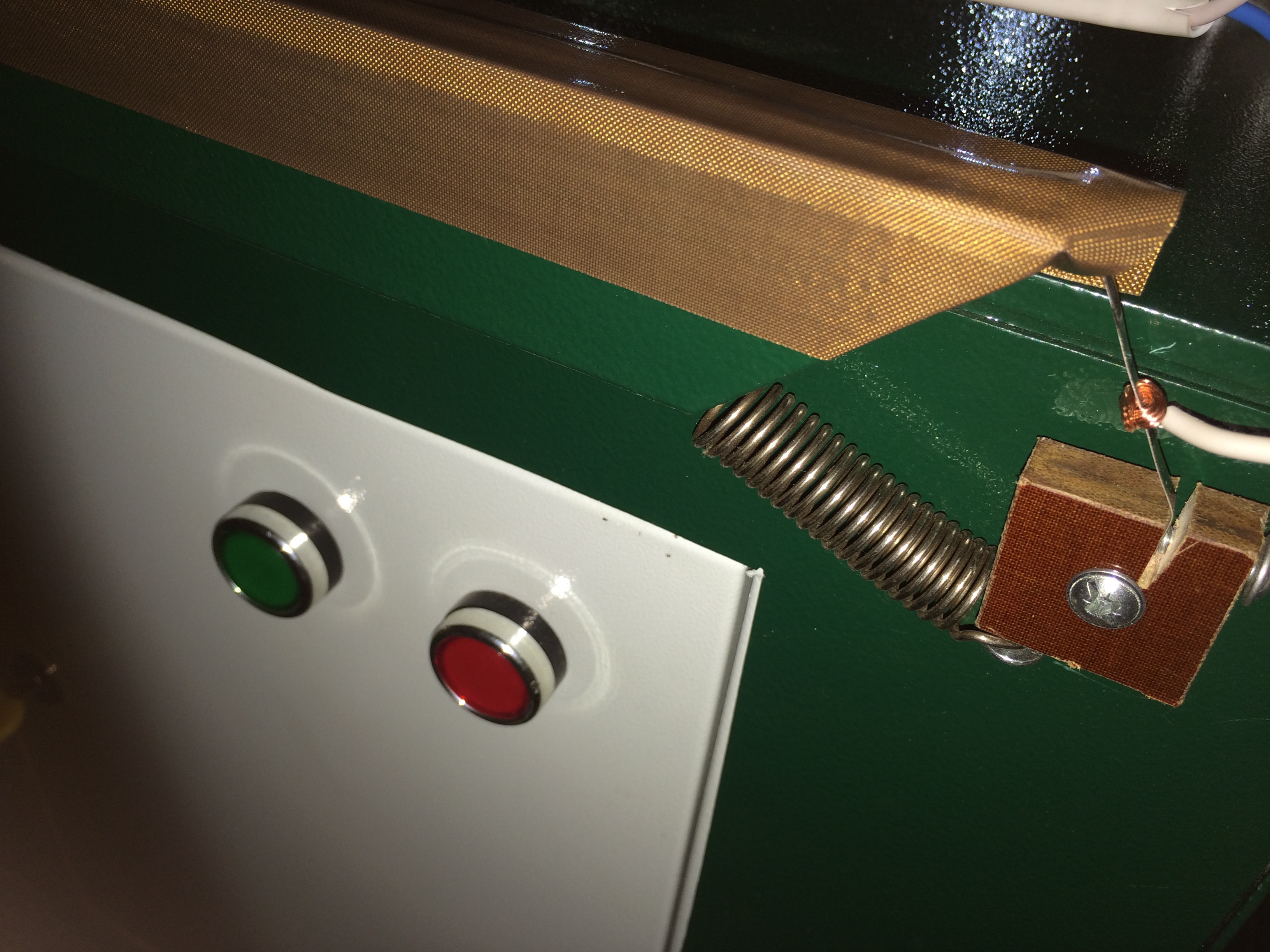

Крепление и натяжка струны, временное, делалось ля пробы, провода просто накинуты :) (3507 просмотров) <a class='original' href='./download/file.php?id=88043&mode=view' target=_blank>Загрузить оригинал (1.88 МБ)</a>

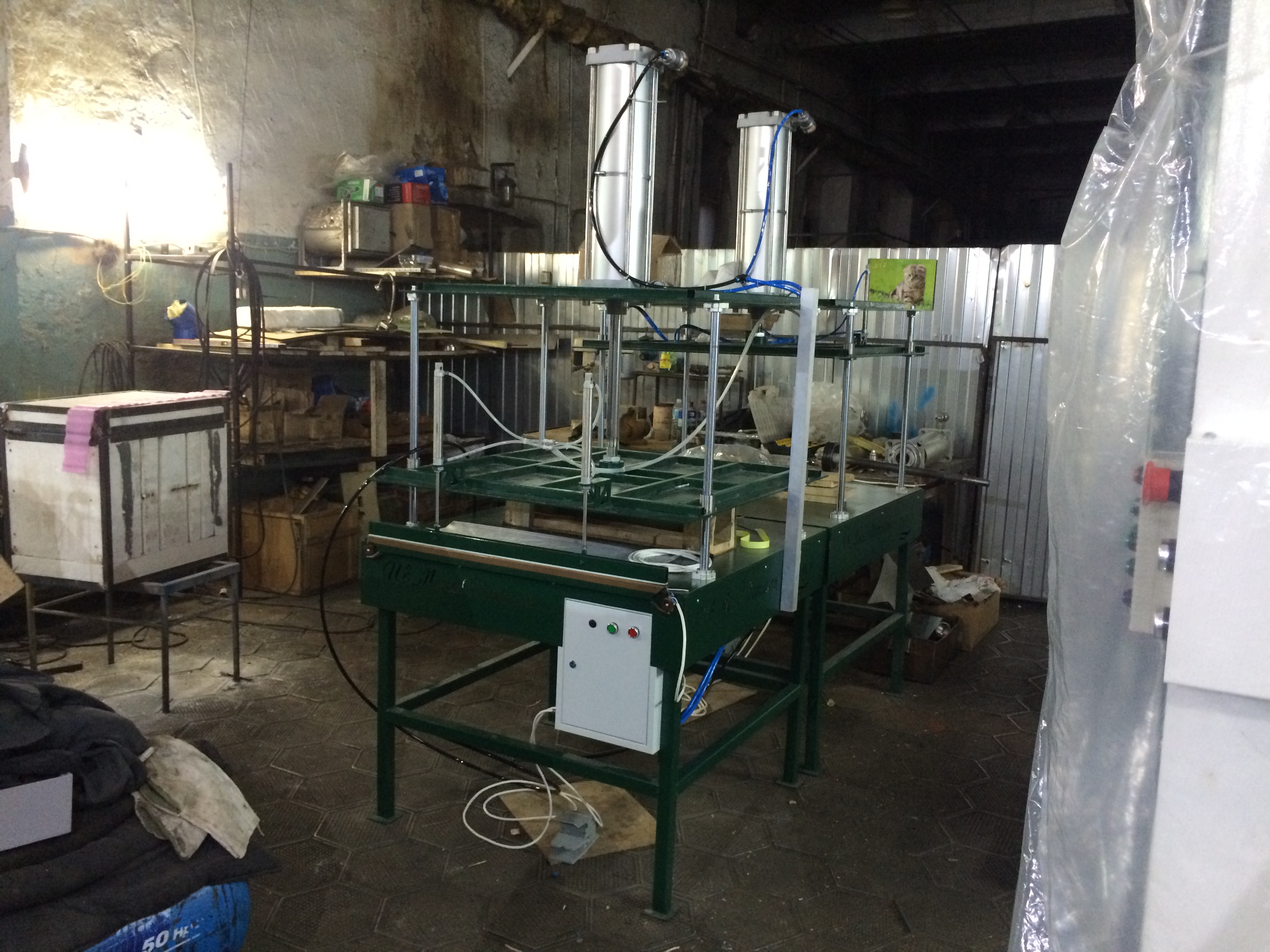

Осталось столешницы прикрепить, проверить все соединения, проложить нормально провода от струны, сдуть пыль, упаковать и можно отгружать :)
CybSys
Сообщения: 476
Зарегистрирован: 07 июн 2013, 10:02
Репутация: 121
Откуда: Иваново
Re: Станок для вакуумной упаковки текстильной продукции
Сообщение CybSys »

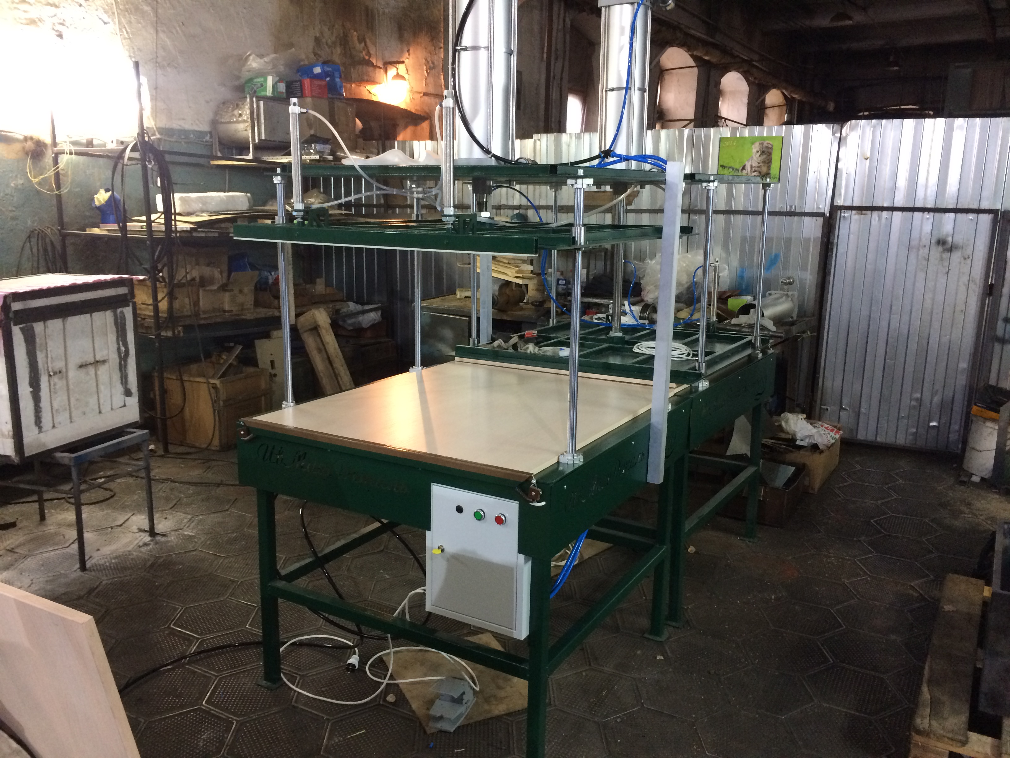

Ну вот и закончилась эпопея со станками для вакуумной упаковки.
https://www.youtube.com/watch?v=Jz9Rtnkv2NI
https://www.youtube.com/watch?v=2NIaYokOj5Y
IMG_3019.JPG (3465 просмотров) <a class='original' href='./download/file.php?id=89360&mode=view' target=_blank>Загрузить оригинал (1.4 МБ)</a>
